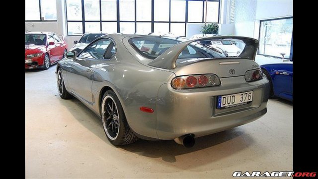

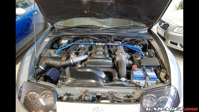

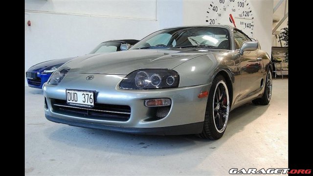

Såhär såg bilen ut vid inköp, ganska original men lite småfix:
3" avgassystem, 18" fälgar, aem bredbandslambdamätare, fjäderbensstag

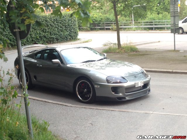

Även om jag alltid velat haft en Supra att bygga på har jag aldrig riktigt blivit klok på i vilken färg den skulle vara.
Svart är snygg, den silvriga är schysst ... men eftersom jag gillar att vara lite unik var det något som saknades.
Så när denna dök upp på blocket kändes det rätt ....hade aldrig sett denna färg på en Supra innan annonsen!
Färgen är "gunmetal" och är en färgkod som endast kom på dom senare Suprorna (min är en 96a)
Sedan gillade jag även att dett exemplar hade facelift lamporna både fram och bak (tyvärr plastlampor fram dock) och snyggt med svarta fälgarna med polerade kanten.
Bilen var i ganska slitet skick vid inköp, med en hel del stenskott och skavanker i lacken. Hann med att fixa lite med bilen innan sommaren:

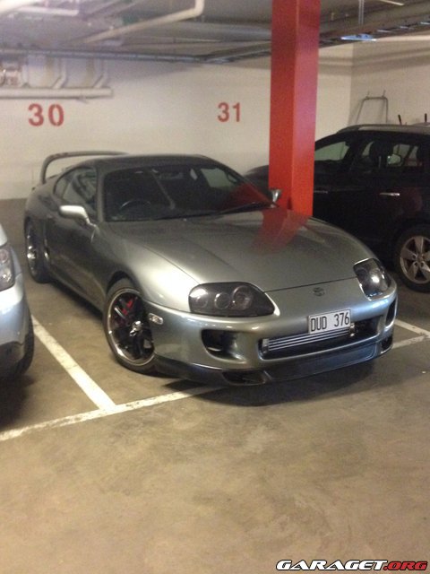

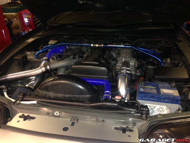

Bytte till frontmonterad intercooler 3", AEM dryflow luftfilter och lite småsaker som silikonslangar, vita blinkers och RMM läpp

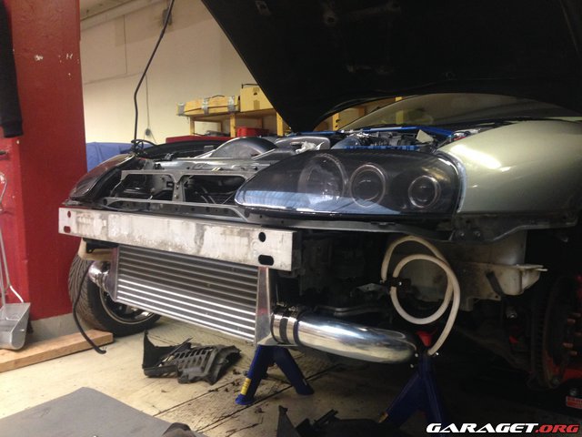

Lite bilder från FMIC bygget

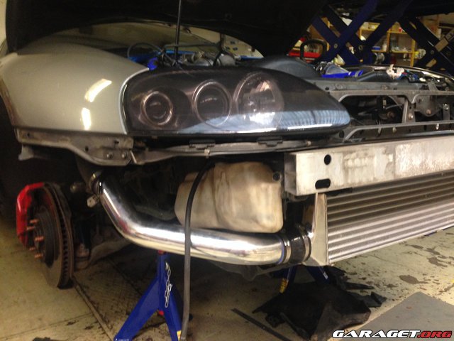

Blev tvungen att hitta en ny plats för expansionskärlet, hamnade här nere.
Förmodligen inte optimalt, hade endel problem med överhettning under hårdkörning under 2015 .. blir nytt kärl och en högre placering under byggets gång. Tog även bort den stora tryckande fläkten framför kylaren i denna veva, ska sätta dit en tryckande fläkt igen ..
https://www1.garaget.org/gallery/images/212/211197/211197-be4d5ed31252dce957ac4ebc64a53b64.jpg
Inte mycket kärlek lagd på kylslingan för servon, blev en snabb lösning som "funkade" men som också ska göras om! Visste att jag inte skulle köra något på bana med bilen under 2015 så denna lösning funkade för gatåka.
Bockningen av rören blev sådär, fast bättre än vad det ser ut på bilden smile Det är inte tillplattat som det ser ut ..

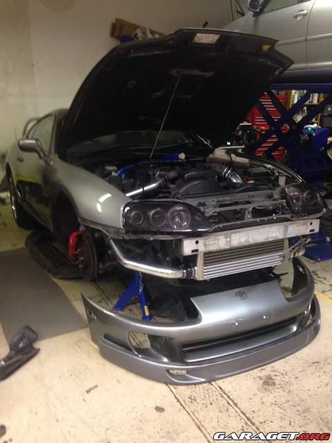

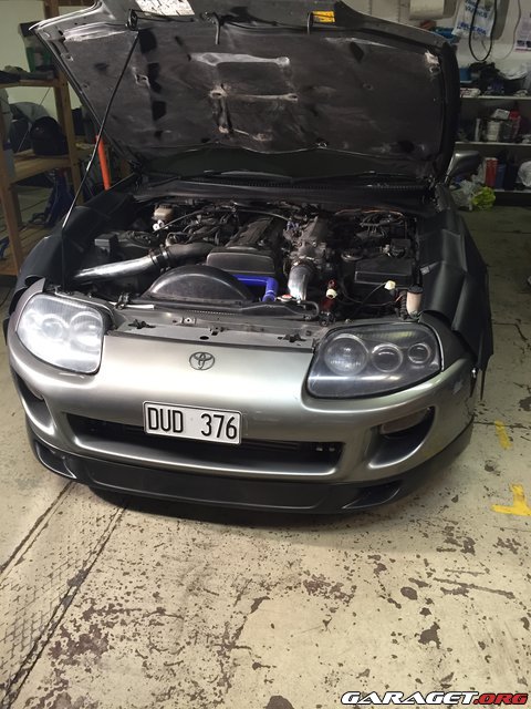

Efter FMIC bygget såg bilen ut såhär och det fick funka till sommaren
https://www1.garaget.org/gallery/images/212/211197/211197-ef0d079cde980a478ac555f2ac0a11c9.jpg
https://www1.garaget.org/gallery/images/212/211197/211197-4ba0a169a8823b26d8b4d1297aaee88b.jpg

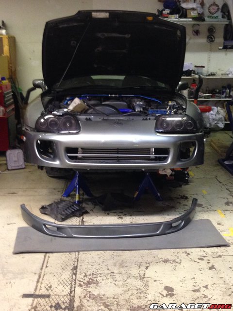

Fronten hade endel skador och väldigt dålig lack, så den ska lackas om under vintern. Provade under slutet av sommaren av lacka den lilla läppen svart istället ... blev helt okey, men under vintern ska läppas lackas i bilens färg
https://www1.garaget.org/gallery/images/212/211197/211197-d0e56c7e338c63ffcae2a57a641e398f.jpg

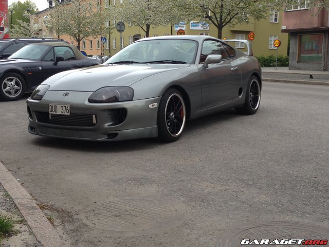

Snabbspolning fram till slutet av sommaren, gav mig på att besikta bilen smile
Blev lite klagomål om främre lamporna, dåliga lambdavärden (besikta utan kat, haha smile) och ... saknad varningstriangel

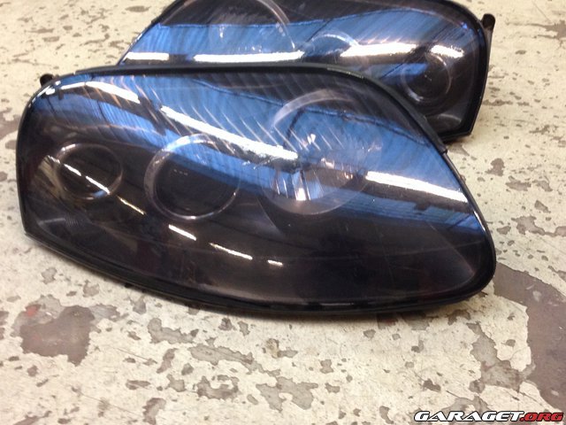

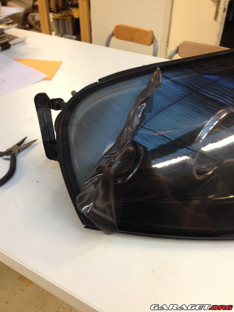

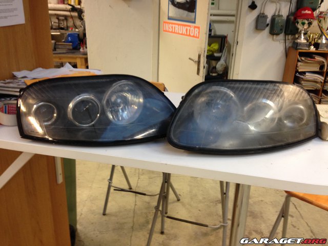

Hade lite planer på att renovera framlamporna, började med att slita bort toningsfilmen som satt där. Den gillade inte heller besiktningsmannen, och jag är nog lite för gammal för sådant så lika bra den rök ... smile
Lamporna med toningsfilmen
https://www1.garaget.org/gallery/images/212/211197/211197-d79d78ea30ffa394e74eb1f4d1be0685.jpg
https://www1.garaget.org/gallery/images/212/211197/211197-b3820136870d27f2f561ac26a58de814.jpg

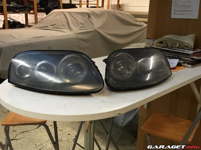

Mycket limrester på lampan efter jag slet bort solfilmen...
https://www1.garaget.org/gallery/images/212/211197/211197-5e02d0d3c25736eb2113192e3cc7b118.jpg
Ska putsa vidare på plasten under vintern, fast ett par riktiga glaslampor lockar mest såklart..

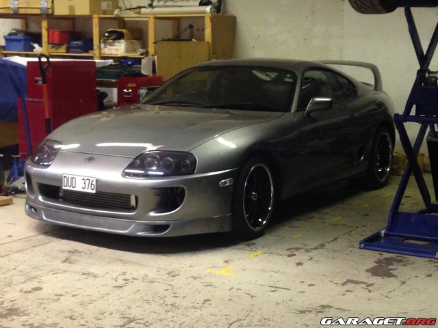

Snabbspolning framåt till slutet av säsongen under 2015 för min del...
Skulle fixat till alla 2orna och åkt in och besiktat bilen så den var godkänd för hela 2016, men bilen funkade sämre och sämre så det blev aldrig av. Detta blev sista bilden på bilen utanför garaget innan jag ställde av och började riva...
https://www1.garaget.org/gallery/images/212/211197/211197-411df7182ed3777095d39993595228cb.jpg

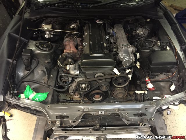

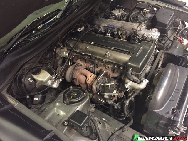

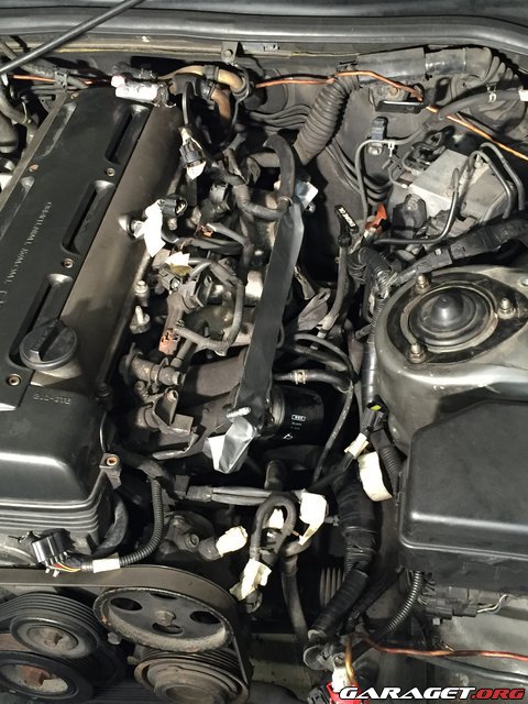

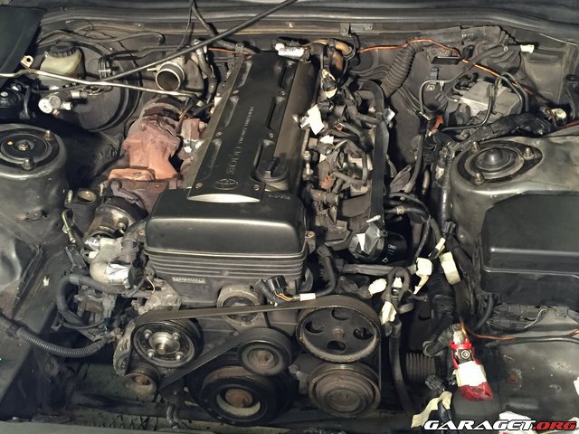

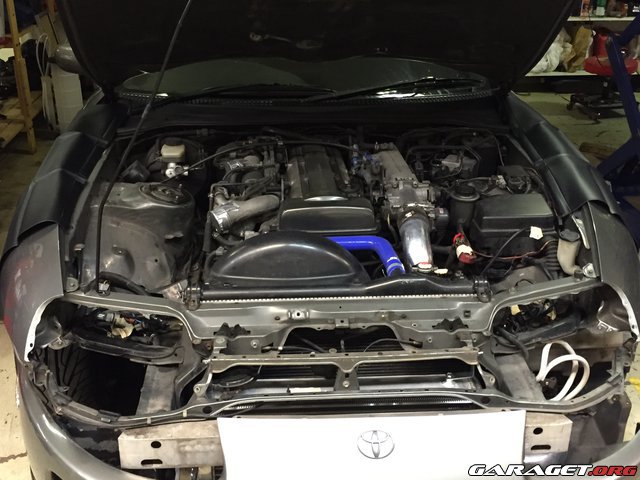

Såhär såg motorrummet ut från början! Kan vara kul att gå tillbaka till
https://www1.garaget.org/gallery/images/212/211197/211197-efd8e02dc242e2691b9e96d3d71c0a88.jpg

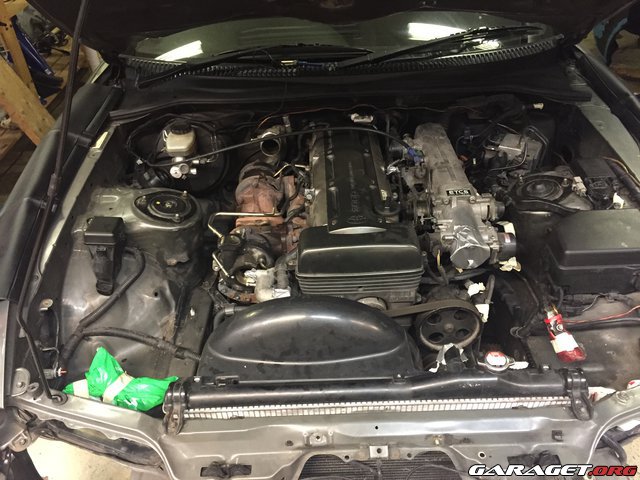

Lite bättre efter jag städat lite men fortfarande inte mycket att titta på smile
https://www1.garaget.org/gallery/images/212/211197/211197-9568ef45ce30222802647fe6b188492a.jpg

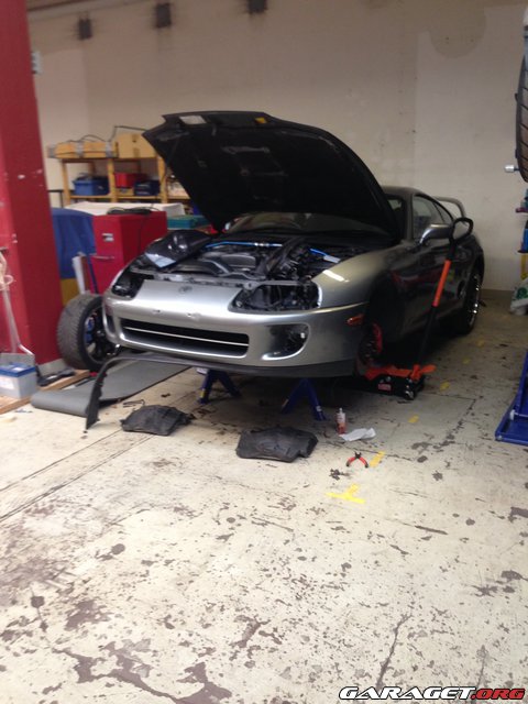

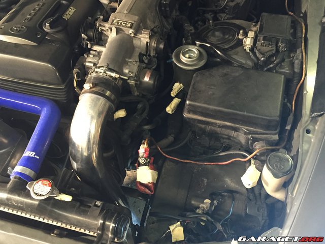

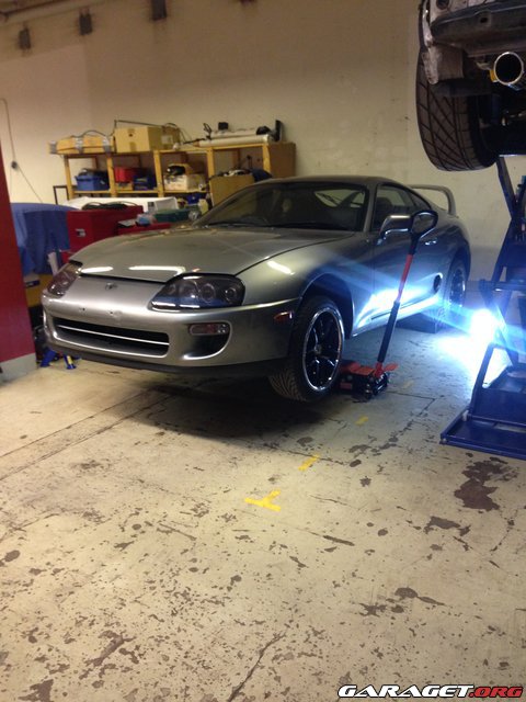

Spolar fram till nutid, The dude är redo för vinterns arbete i garaget! big_smile
https://www1.garaget.org/gallery/images/212/211197/211197-144b46714cc51a08e48c2ccdc7974895.jpg

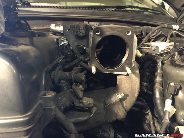

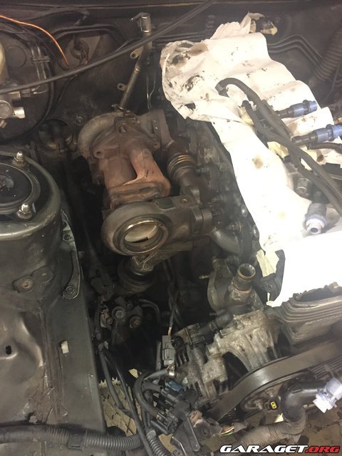

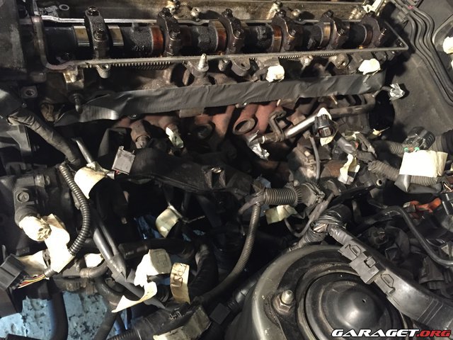

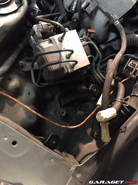

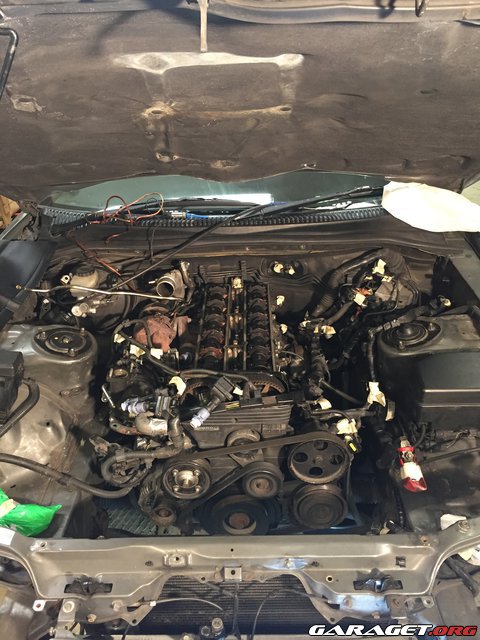

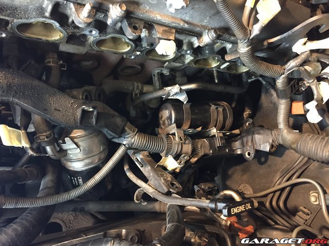

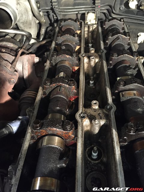

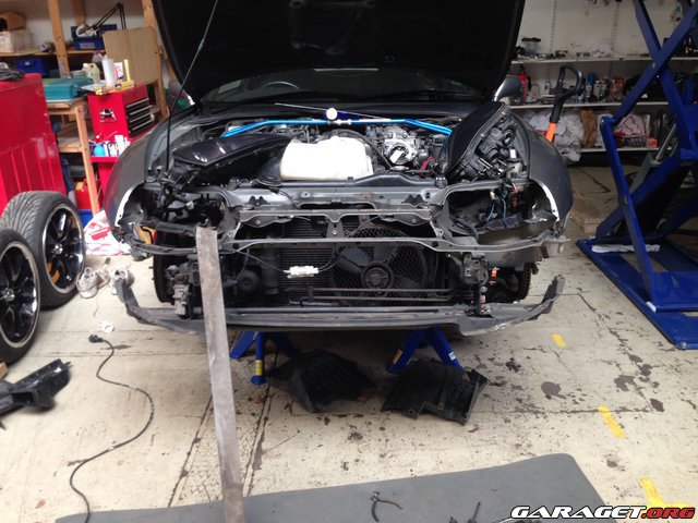

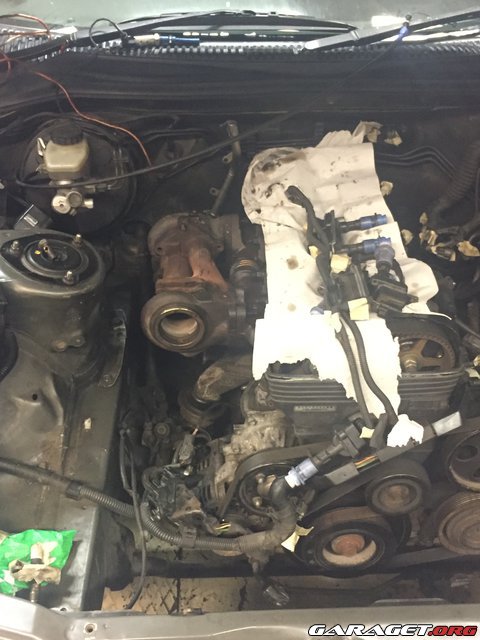

Börjat riva lite smått och gott i motorn....
https://www1.garaget.org/gallery/images/212/211197/211197-713a21521a451a99ece50d937801c50f.jpg

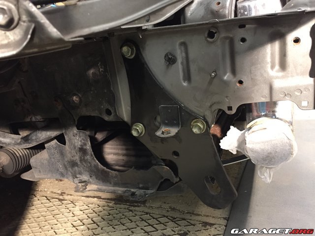

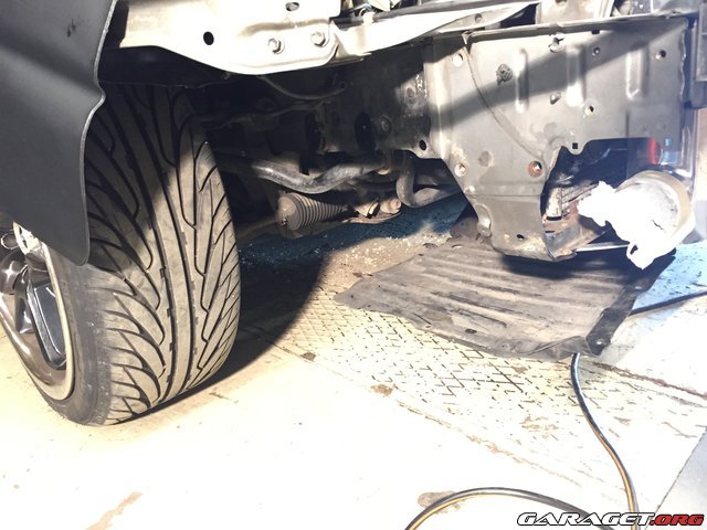

Rensat allting höger fram nertill för att kunna dra korta rör på varma sidan av Intercoolern och få plats med både bromskylning och oljekylare för lådan
https://www1.garaget.org/gallery/images/212/211197/211197-4d72b8bc4fba7bb62aaf6fe1930126f9.jpg

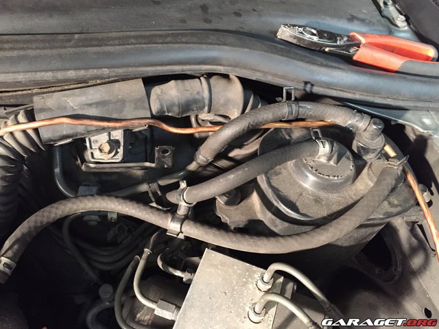

Plockat ur servobehållaren för lite polering, den var duktigt sunkig efter alla år ...

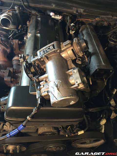

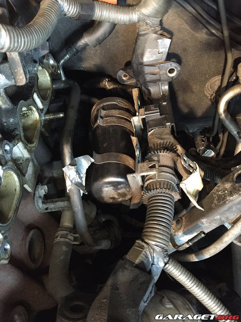

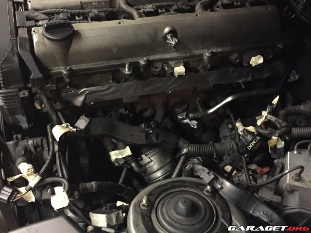

Inte världens roligaste bilder kanske men såhär ser kolburken ut på Supran :-)
https://www1.garaget.org/gallery/images/212/211197/211197-e1060b830edc59af0a037bfbb0dc7f8c.jpg
https://www1.garaget.org/gallery/images/212/211197/211197-fe12105da6a54a4ce89fad631a7fb92e.jpg
Endel slangar och elände kvar att rensa, och sen rengöra SKITEN som blivit sen 1996.. hmm
Denna plats kommer tas av vevhusvent-burken

Trevligt med ett till Supra-projekt smile Kan flika in med att facelift lamporna endast finns med plast. Vill du ha glaslyktor så är det dom äldre med krom som gäller, som man såklart kan lacka smile

https://www1.garaget.org/gallery/images/212/211197/211197-77540eb0d2e8464c28d71874d19464ad.jpg
Har fått bort det mesta kring original turbona här ..
https://www1.garaget.org/gallery/images/212/211197/211197-5f2702b55b405077cd72456f156db43c.jpg
Faktiskt inga större problem att få bort eländet hittils, men misstänker att det kommer nu .. när man måste börja åla under bilen och ha sig.. planerar att riva bort turbona på söndag
Hade jag missat att det var så, det var ju trist! Får se hur jag gör då, kanske putsar plast då smile Tack för infon

Idag rök kylaren, fläktarna, höfläkten och nedre vattenslangen
Remskivorna är bra trötta så man blev lite sugen på att köpa nya, får se hur det blir med det ..
https://www1.garaget.org/gallery/images/212/211197/211197-04639003f8d15855008d68d7cc349aa1.jpg
Känns som det blev ett HAV av plats utan höfläkten och kylaren cool
https://www1.garaget.org/gallery/images/212/211197/211197-016551b4d6f8d8acc09f4a170a186050.jpg

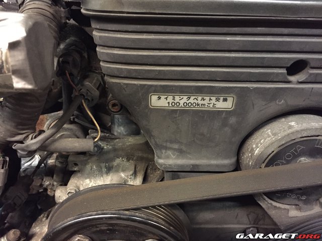

Någon som kan japanska? lol Kamremsbyte var 10-tusonde mil kanske? Min har gått 10,800 så det är dags, vet inte om det är gjort tidigare
https://www1.garaget.org/gallery/images/212/211197/211197-f44696b7b069a41881229854e98e9370.jpg

Ikväll blev det några timmar, riva ner insuget kändes som ett vettigt måndagsprojekt!
Tråkar er vidare med demonteringsbilder wink
Spjällhuset, galet mycket anslutningar och slafs här! Ska moddas rejält..bort med sub-spjället, traction controll, vatten och vakuum anslutningarna
https://www1.garaget.org/gallery/images/212/211197/211197-4b0b2e5e293044440d71b6b4e152af26.jpg
Mycket skit och olja och elände i plenumkammaren efter sisådär 20år! Helt kolsvart där inne
https://www1.garaget.org/gallery/images/212/211197/211197-2ea8802b30402abcb5c10950aeb2174f.jpg
Allt borta till slut

Här kommer lite uppdatering av demonteringen, grisjobbet fortsätter smile
Det här med att man kan mecka Supra i skjorta och jeans för allt är Bolt-on vette fan om det stämmer alltså lol
Fuelrail och runners borta!
https://www1.garaget.org/gallery/images/212/211197/211197-f3fa42009132a59873ab6d779f5a8012.jpg
VAD ÄR DETTA ?!?! smile Trodde jag hade koll på allt under huven på Supran men inte detta !? Sitter under insuget och har bara två vakuumslangar som går igenom den ... HELP tongue
https://www1.garaget.org/gallery/images/212/211197/211197-521377bb38e0735f8d30b566a5cc5f38.jpg
Börjar bli ganska rensat på insugssidan
https://www1.garaget.org/gallery/images/212/211197/211197-0d8e6d6b89368e0256ee91d24bccbddb.jpg
Även plockat bort orig "oljefilterhus" från blocket eftersom jag ska ha extern oljekylare (fast idag i garaget började Micke "Speedlab" Karpers tipsa om Levonova vattenkylda oljekylare och satte lite grillor i huvet på mig..)
https://www1.garaget.org/gallery/images/212/211197/211197-b38ac94ec191302b9fa346fcf405a86c.jpg
GRISIGT under ventilkåporna och vid kammarna...känns inte som oljebyten varit tidigare ägares passion i livet big_smile
https://www1.garaget.org/gallery/images/212/211197/211197-c54f877566adec6f1f98bb798e4e1bca.jpg
Status just nu under huven!
https://www1.garaget.org/gallery/images/212/211197/211197-771d303b1285e0b3f3386cc74d605f08.jpg
Härnäst är det dags för turbosidan .... stay tune! cool

den där runda saken du har vid insuget med vakuum slangarna ska bort
btw har ett polerat oem plenum i  mitt föråd, om du e intreserad ;P
Senast redigerat av Supra_robin (27 september 2015)
69 Inlägg
27 september 2015
Okey bra! smile Har den att göra med twinturbo-styrningen?? Blev helt paff smile

30 september 2015
Gett mig på turbona nu, snart klar smile Båda var heeeelt sopslut!
https://www1.garaget.org/gallery/images/212/211197/211197-4bf2b3584243276ede92fd01d31bf581.jpg
Vilket grisgöra yikes
https://www1.garaget.org/gallery/images/212/211197/211197-24ae038f2f8d78f7feefd905dc70de7c.jpg
