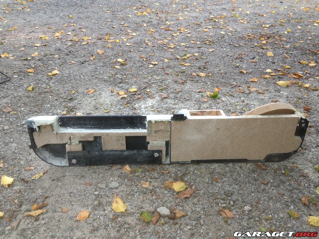

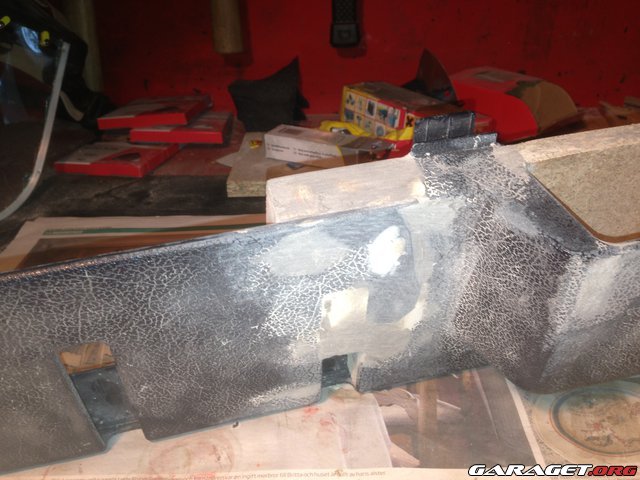

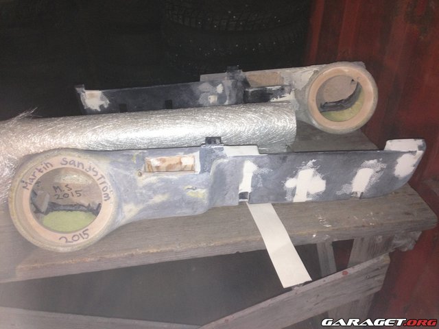

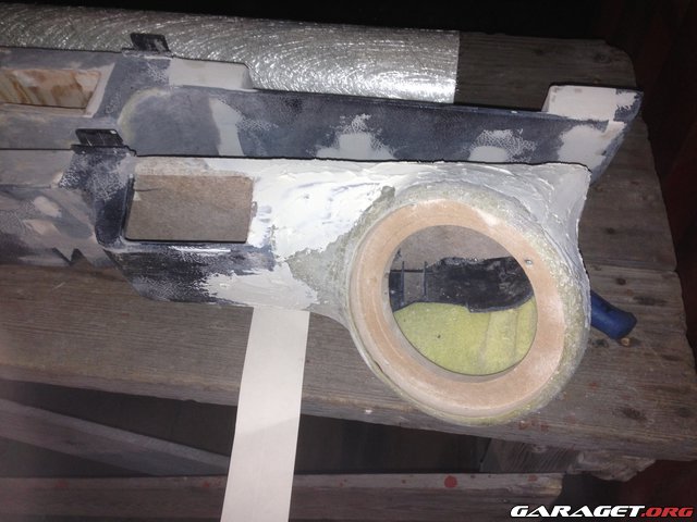

https://www1.garaget.org/gallery/images/216/215276/215276-48c736bb49815b2cbc58f484483377c5.jpg

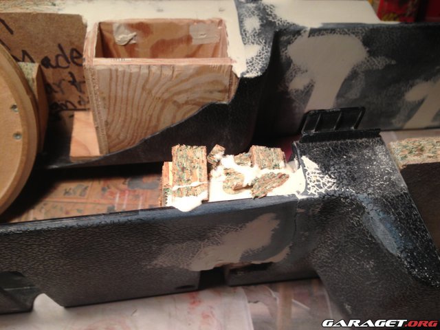

spacklat lite mer på ena fickan då smile
https://www1.garaget.org/gallery/images/216/215276/215276-65387b0bfde5b9bdabb6f22705c4277f.jpg
https://www1.garaget.org/gallery/images/216/215276/215276-66b833823cfef46979b02a51b85ab938.jpg

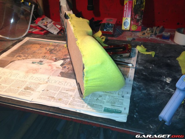

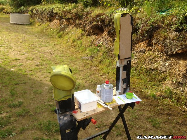

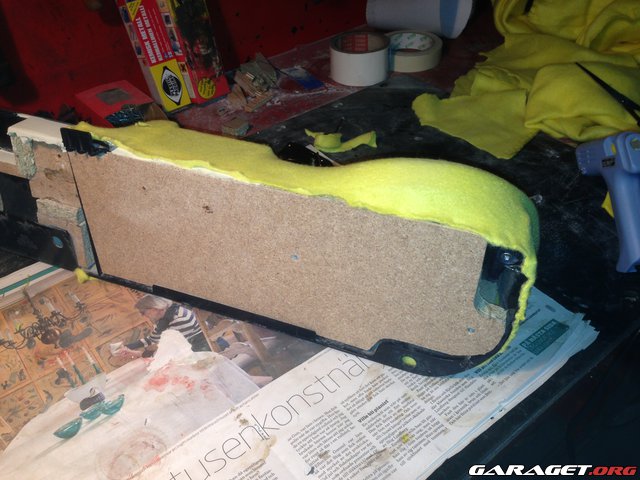

tog nå trälimg och några spill bitar och limmade fast dom så ja skulle ha nå å spackla på, på vänster fickan.. roll

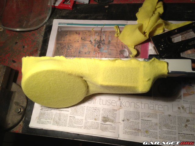

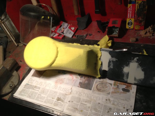

https://www1.garaget.org/gallery/images/216/215276/215276-df1d282e092f4a69e926193248b767b7.jpg

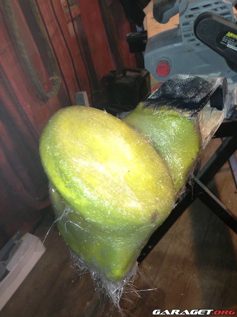

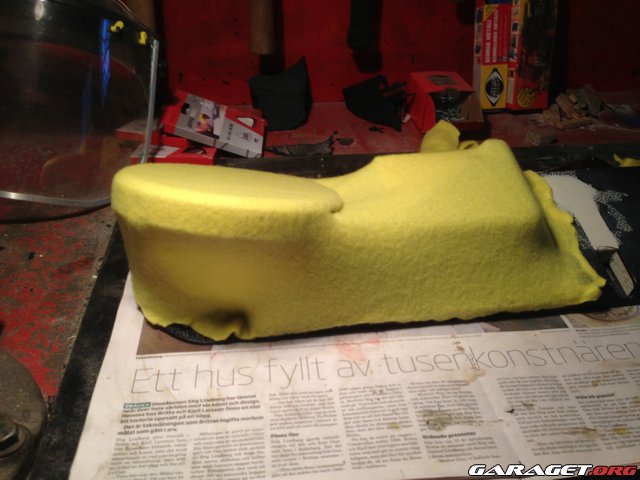

I väntan på att trälimmet skulle torka så tog ja och la på fleece på höger fickan som de sedan bli nå polyester på och glasfiber... roll

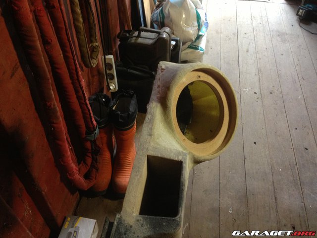

https://www1.garaget.org/gallery/images/216/215276/215276-cce18a8f9425c837faa2a18cc41976e3.jpg
nå fler bilder..
https://www1.garaget.org/gallery/images/216/215276/215276-16b6d3bd3b6459b7b55e2818144480f5.jpg
https://www1.garaget.org/gallery/images/216/215276/215276-f0b2532cc8e8e4e85932673919a22428.jpg
https://www1.garaget.org/gallery/images/216/215276/215276-b502e31a6b1d10b326b207c1585343a1.jpg

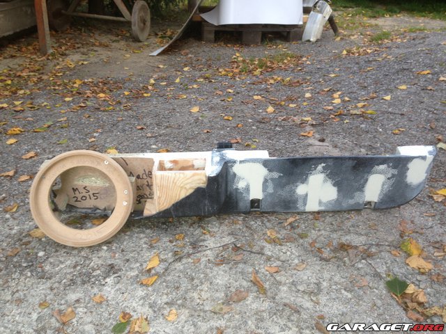

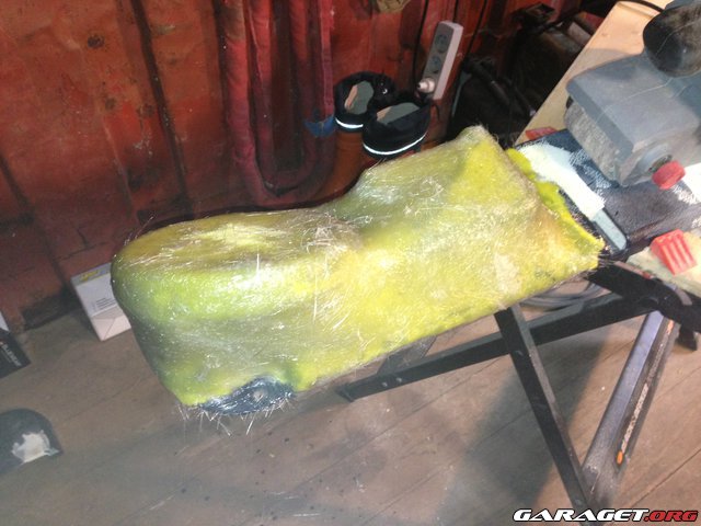

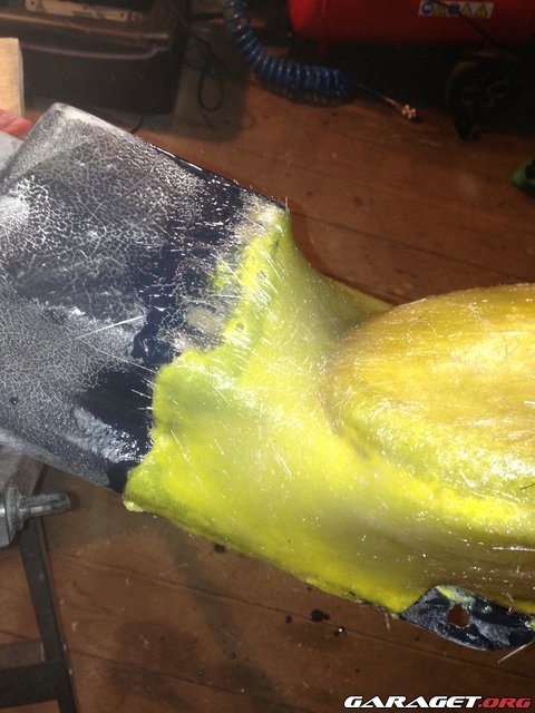

https://www1.garaget.org/gallery/images/216/215276/215276-5e52d181ad66d25bd3bc7434a2211dca.jpg

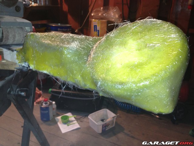

lagt polyester på tyget

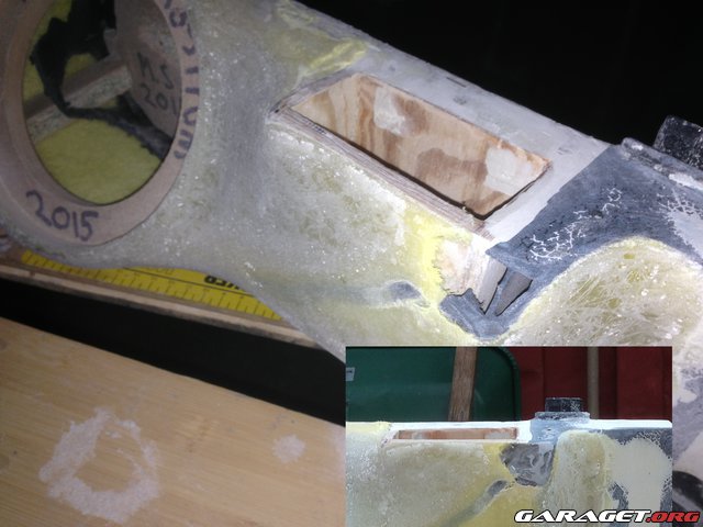

https://www1.garaget.org/gallery/images/216/215276/215276-07f2fe371f2c5ca62c19d0759893a76c.jpg
och glasfiber

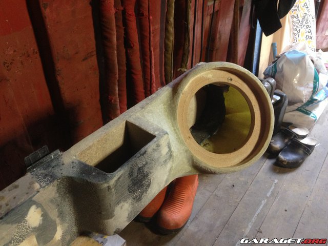

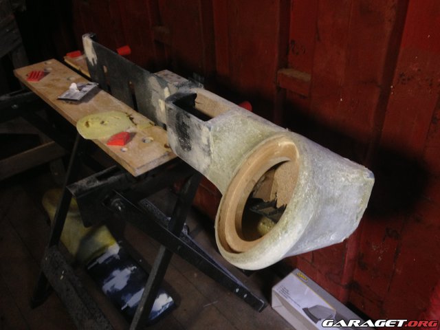

https://www1.garaget.org/gallery/images/216/215276/215276-8e4e9981cb7d30c9f7e4d0e3cc4eeb76.jpg
börjat slipa
https://www1.garaget.org/gallery/images/216/215276/215276-d7eb1bf7f6c5da4e7e9a7b0f9e1d1db4.jpg
https://www1.garaget.org/gallery/images/216/215276/215276-8a812e3dbc0ddff8262857a0ffd94576.jpg
riktigt snyggt ändå.. roll cool

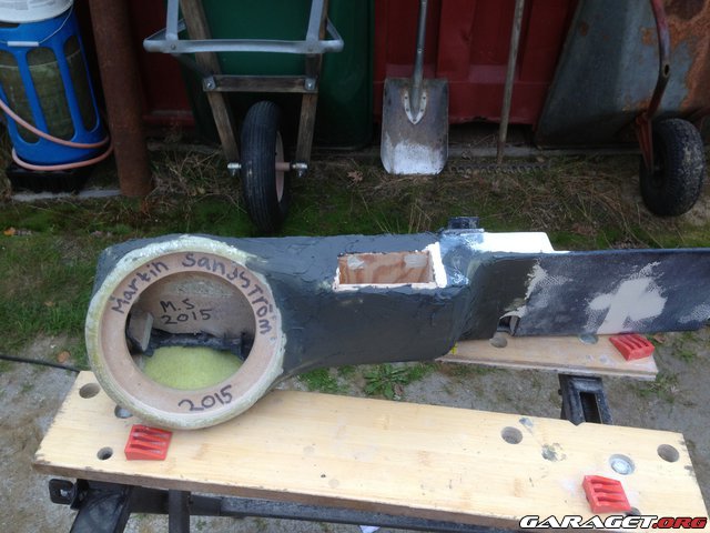

https://www1.garaget.org/gallery/images/216/215276/215276-c766c5ec996545f6d9caa2cbba9c6054.jpg
de e fint att spackla cool

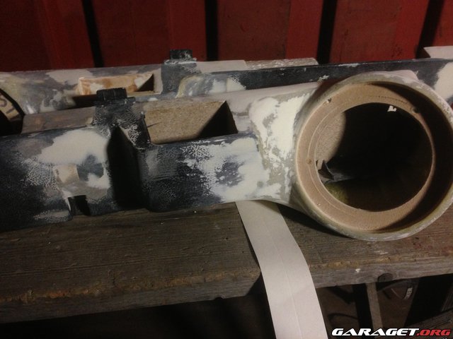

lite mer bilder, nu är det bara att måla dom tyck ja

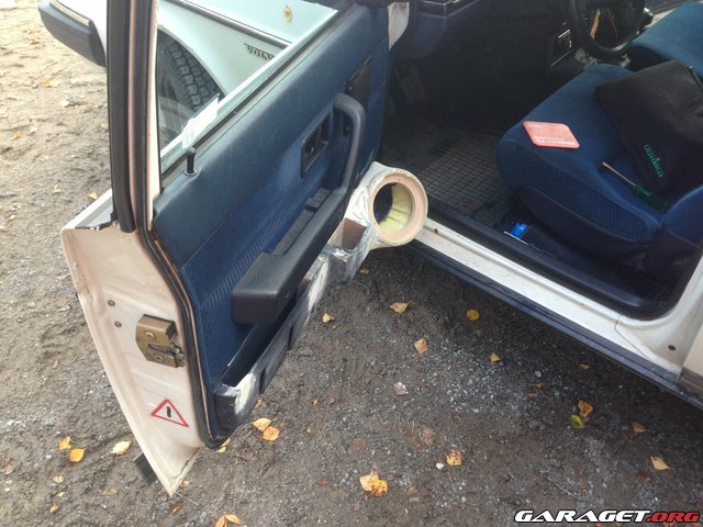

https://www1.garaget.org/gallery/images/216/215276/215276-5f7397eaf41f44d12457f5680c9056f0.jpg
kollade så de passade idag

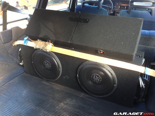

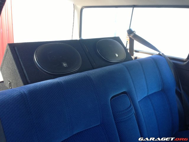

installerade även mina 6x9or som har legat på sidanav i bilen, kopplat på slutsteg
https://www1.garaget.org/gallery/images/216/215276/215276-4eba71be91fc9505883027799560f681.jpg
https://www1.garaget.org/gallery/images/216/215276/215276-b7fa3536a7fc1bc88fe37e5595b5025b.jpg

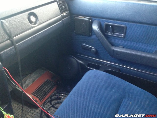

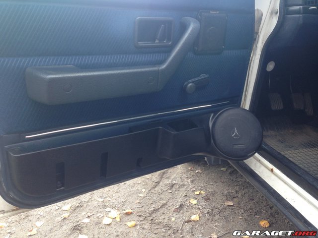

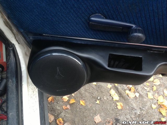

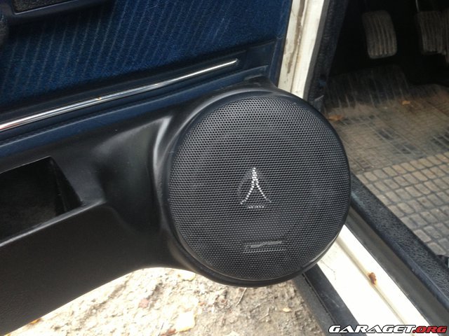

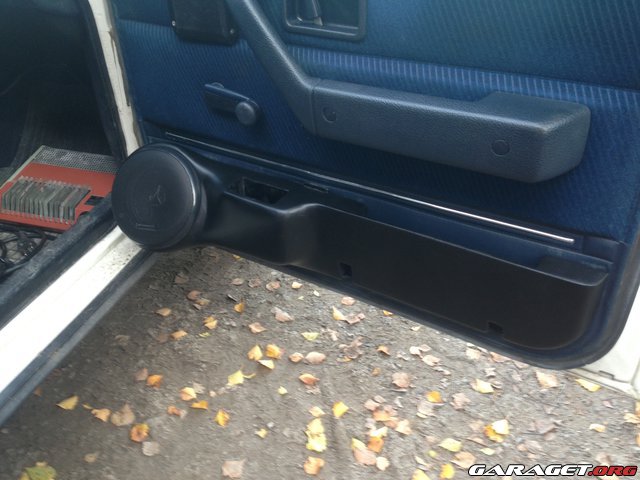

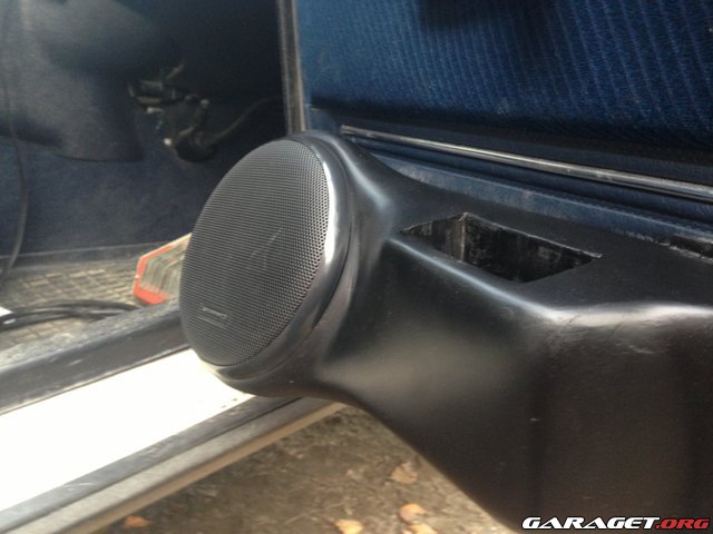

Nu är båda sidorna lackerade och monterade, nu kommer det en  del bilder på montaget. smile och nu säger jag att jag är klar med detta, kanske någon gång framöver att man tar och fixar lite till men just nu är jag bara less på dem och glad över att dom är klara! lol  roll
https://www1.garaget.org/gallery/images/216/215276/215276-cf4cf8da27a6374ae24ebc70c8e764be.jpg
Volvo 240, tar dig vart du vill!
liten tråd om mek med bilen, konstigt va!
https://www.garaget.org/forum/viewtopic.php?id=323389
581 Inlägg
14 oktober 2015
https://www1.garaget.org/gallery/images/216/215276/215276-46d3ad01558a35c6fa252b6f18b18134.jpg
https://www1.garaget.org/gallery/images/216/215276/215276-251d7cbb9cb11230f627b3380bd0f1ae.jpg
https://www1.garaget.org/gallery/images/216/215276/215276-13d94554ea704f4a93b2c7d2741eeb66.jpg
https://www1.garaget.org/gallery/images/216/215276/215276-873ae79ffe2711807d5c4244d5341152.jpg
https://www1.garaget.org/gallery/images/216/215276/215276-e525038a1e15d9bf414a80166e9c795b.jpg
https://www1.garaget.org/gallery/images/216/215276/215276-c6ad2d0df0d552cfedc98c7b2ceb8599.jpg
https://www1.garaget.org/gallery/images/216/215276/215276-37fcfc7553c1627045aa1e9329057d74.jpg
https://www1.garaget.org/gallery/images/216/215276/215276-bf8953d26e618c5f7186268df33268df.jpg
https://www1.garaget.org/gallery/images/216/215276/215276-479b44e897c2d3ad920ea00b23b672df.jpg

blev riktigt bra ju big_smile
581 Inlägg
14 oktober 2015
tackar, ja jag e relativt nöjd smile
2 121 Inlägg
14 oktober 2015
Martee skrev:
de förstår ja big_smile de är inte i vägen då du ska använda kopplingen? är sugen på göra något liknande
