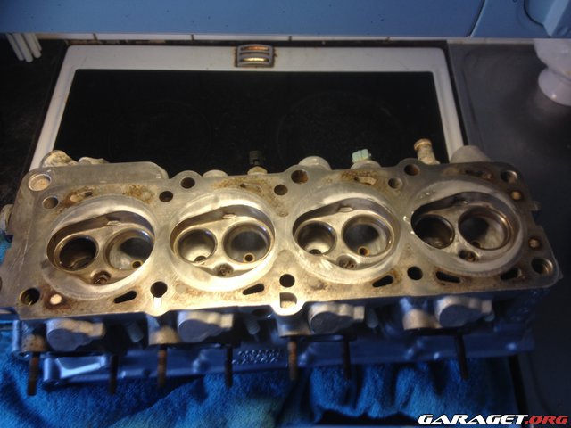

Hej tänkte slipa in ventilerna på en 530 topp från b230
Kan man ha tex en roterande stålborste eller börjar det gräva i aluminiumet ?

Haha det vet jag. Men alltså i förbräningsrummet i toppen är det ganska mkt sot som jag vill få bort(även avgasporten) Då det kan göra att motorn spikar.. Sen är det inte bra att få annat än slippasta mellan ventilsäte och ventil när man slipar in. Så jag vill ha helt rent inan jag slipar in smile
Så vad ska man använda när man slipar bort sot å skit från toppen :-)

Ska du bara göra rent så kan du nog köra med roterande stålborste så länge du anser att du inte skadar mer än vad du gör nytta smile Du ser vad som funkar och inte wink
Du kan ju även försöka tvätta toppen också wink

Tvätta toppen är mitt råd. Finns bra medel som löser sot. Gå på med slippasta och ta det sista efter tvätten.

Mindre toppar har jag, efter grovrengörning med kallavfettning och högtryckstvätt, kört i diskmaskin.
Men glöm inte att omgående smörja in ventilstyrningarna.
Maskindiskmedlet och värmen gör ventilstyrningarnas lopp extra känsliga.
Beträffande sot i förbränningsrum kan du, om du som jag är lite feg, använda roterande mässingsborste.
Bäst blir det, tycker jag, med en drivspiral mellan borste och borrmaskin.
De i aluminiumtopparna inpressade ventilsätena är mycket hårda.
Det är mycket liten risk att du skadar dem med roterande mässingsborste.

Okej jag har mässing borste till dremel. Ska testa med det :-)

Om du bara ska göra rent i förbränningsrummen så ta vanlig slippapper av vävtyp som Hiolit 80 eller 150 och handslipa
Dremel med mässingtrissa går inte speciellt bra!

Jag har nu handslipat med dremel och det gick riktigt bra och snabbt. Rev bort allt sot utan att ta i godset :-)

https://www1.garaget.org/gallery/images/119/118717/118717-66eb1802cf928d348f7ef188ae61b496.jpg
Fast det var inte med mässing utan en vanlig liten ståltissa
