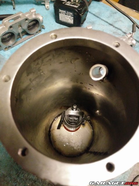

Slänger upp två till bilder på catchtanken, ca 2 liter användbar volym!
Pumpen går att byta, även om det är tajt att få in handen. Röret i överkant är bränsleretur till stora tanken.

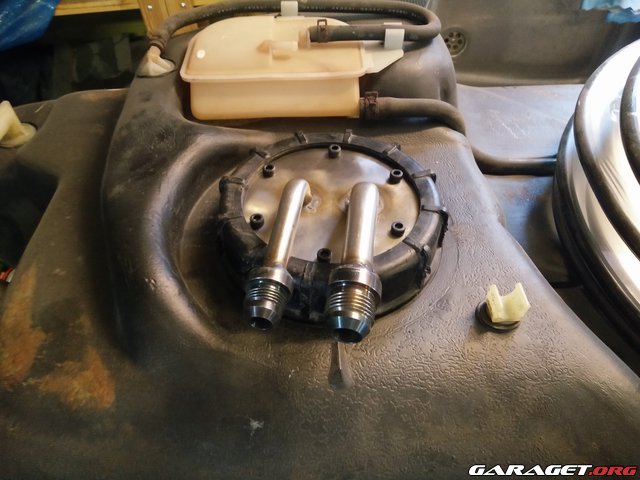

På plats i den stora tanken, behöver bara hitta någon kabelgenomföring nu och sen är den färdig.

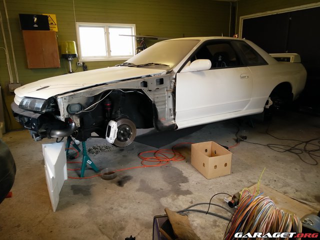

Har bråkat med bromsarna större delen av dagen, luftat osv.. Det håller inte tätt där bromsrören går in i två av oken så antar att det får bli nya ledningar och en till flaska med bromsvätska!
https://www1.garaget.org/gallery/images/216/215461/215461-2397c89d824d47e61c19588e6f3208d8.jpg
Nya tag under morgondagen, borde vara slut med överraskningar snart. Det jag inte hunnit gå igenom är fram och bakvagn + diffarna och bottendelen av motorn roll

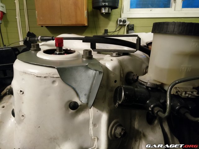

Blev en kort sväng in i garaget och mäta hur långa bromsslangar som behövs för att ersätta de bråkande rören, sen blev det ett försök till en bromscylinderstopp. Blir att svetsa en annan kväll och se om jag tänkt helt fel eller inte smile

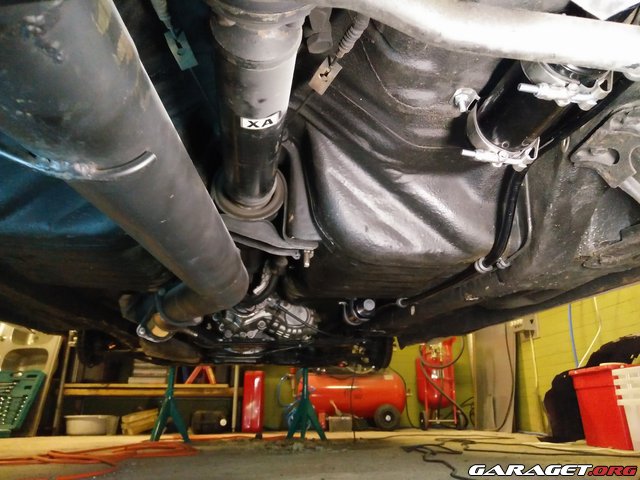

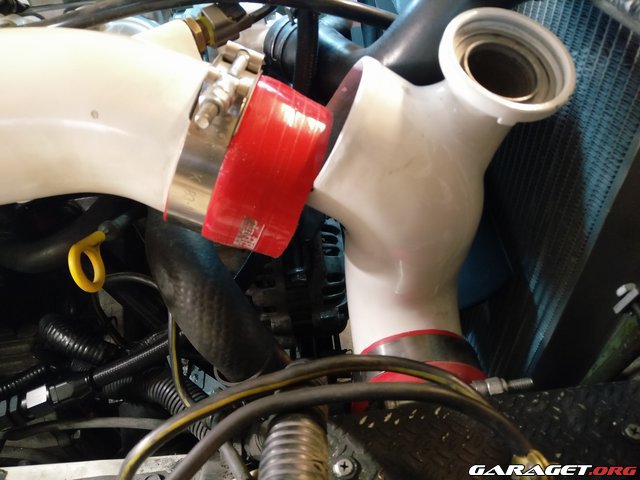

https://www1.garaget.org/gallery/images/216/215461/215461-8f763e50514494b27f6ac7b6ee748f83.jpg
Sen någonting som jag tror hör till en annan modell, men det passar efter lite övertalning!
Skulle tänkt på det och kortat av röret före lack..roll
