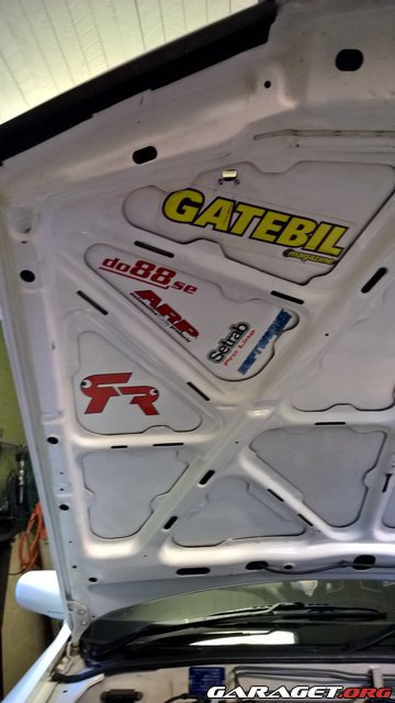

https://www1.garaget.org/gallery/images/216/215461/215461-7a1ffbf33743c9f32ce82b4d24a7aefa.jpg
Pillade dit några fler klistermärken samtidigt som jag rengjorde insidan av huven (skulle bara rengöra så klistermärkena satt kvar, sen märkte jag hur skitig den var).

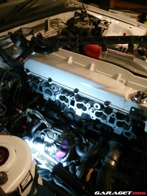

https://www1.garaget.org/gallery/images/216/215461/215461-ca493cb306a9e04ea64b7fdff3e4c805.jpg

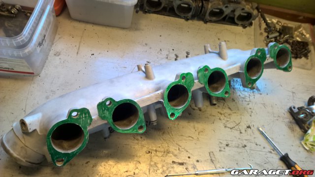

Insuget är bortplockat och blästrat, passade även på att planslipa sidan mot gasspjällen!
Spjällhusen och sista biten på insuget ska få samma behandling (600 papper, bara för att vara säker på att inga skador sticker upp och orsakar läckor). Aluminiumdelarna som jag inte ska lacka kommer snyggas till med, började lite ikväll och måste säga att ni som polerar hela motorer gör ett otroligt jobb!
Måste bygga mig ett litet lackskåp i veckan så jag slipper få färg i hela garaget när jag lackar insuget (och sen ska fronten få sig lite ny färg med).

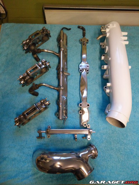

https://www1.garaget.org/gallery/images/216/215461/215461-706f923a8c712e5f16224585f7fe7295.jpg

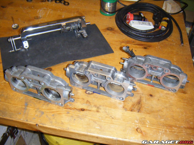

Ena delen är färdigpolerad och vaxad, galet mjukt aluminium i dom här grejerna då mitt gamla lakan repade ytan roll
Sen ser ni även spjällhusen, planslipat dom och blev nästan färdig med slipandet på utsidan av den i mitten, innerhörnen är inte mina vänner nå mer...
Grävde fram den gamla digitalkameran, måste varit många år sen den var bra!

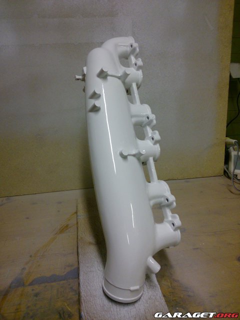

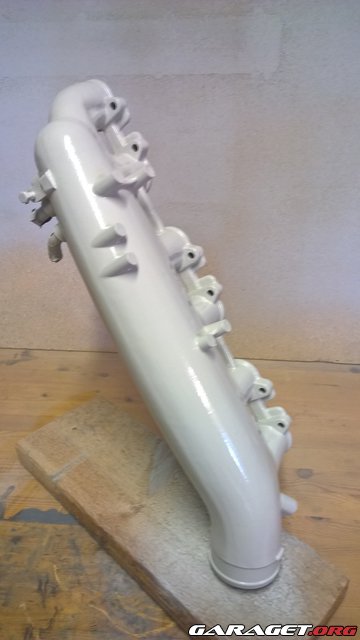

https://www1.garaget.org/gallery/images/216/215461/215461-6bccecc5004c12023a3521c080f94b08.jpg
Filade bort rester från gjutningen och sen åkte färgsprutan fram, får se om ett lager slipgrund är tillräckligt sen ikväll!
EDIT:
Våtslipad och lackad i bilens originalfärg! Bjuder inte på någon mer bild då den såg likadan ut som den förra, bara en lite annan vinkel... Skräpkamera.
EDIT2: Kom på att surfplattan har en kamera, så nu löste jag det problemet smile

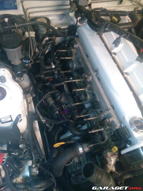

Så här stort ormbo är det kvar när flera av vacuumslangarna redan är bortplockade, kablar, vattenslangar & luft till tomgångregleringen går kors och tvärs. Inte allt för kul att koppla ihop allt med ett insug ivägen!
https://www1.garaget.org/gallery/images/216/215461/215461-1999f93bf755eb226ee4b3c3da6c1491.jpg

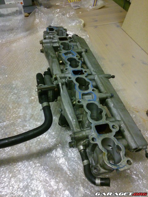

Här är då sista delen av insuget bortplockat, den där spridarna sitter. Packningen var tydligen ersatt med packning på tub... kan hända att det hållit tätt men då bilen betett sig som att jag haft läckage så känns det här som ett någorlunda troligt ställe roll
https://www1.garaget.org/gallery/images/216/215461/215461-0ae387185a2dbcfcfe02e57dc53dbf1e.jpg
Här är en bild på det fina med packnign på tub, matchportning är överskattat, packning på tub som kommer ivägen går ju att använda... bah!
Nåja, sista delen som ska rengöras och poleras upp! Kommer passa på att byta ut alla O-ringar i samma veva, får se om det blir färdigt före spridarna kommer eller inte smile

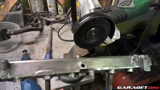

https://www1.garaget.org/gallery/images/216/215461/215461-521607ea8cea9715e52de13f27590b7e.jpg
Slitvargen extraknäcker som polermaskin!
https://www1.garaget.org/gallery/images/216/215461/215461-bce3bd415fb1cf4788d33846c837984b.jpg
...och mobilen fick ta en selfie...
Nött ut polertrissorna till dremeln och tagit det som går med vinkelslipen, blir en shoppingrunda senare i veckan!
Gav upp lite på att slipa delarna perfekta, övertalade mig själv att det var tillräckligt såhär roll

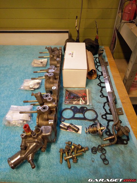

Här är då samlingen med "så gott som färdiga" delar, rubbing och vax kvar!
https://www1.garaget.org/gallery/images/216/215461/215461-5cc8ec3e77bb374f58db57538fe0fb6f.jpg
Sen en del av allt som är kvar + smågrejer som känns bra att byta när det ändå går att komma åt!
https://www1.garaget.org/gallery/images/216/215461/215461-c300304c231cd4191542a97c7d201679.jpg
Den långa delen till vänster kommer jag inte ge mig på att polera (blästras istället), för många hörn för mitt psyke roll
Fuelrailen är uppborrad för de nya spridarna (tack Nicklas!), men ska byggas om lite mer för det nya bränslesystemet och sen blir det vit färg även där.
Jag vill helst göra uppdateringar när någonting är färdigt men då december gick åt till jobb, familj och en dunderförkylning så får det här duga! Har tappar räkningen på hur många av "julklapparna" till mig själv som fortfarande inte kommit, men det är lite kul med överraskningar på posten smile

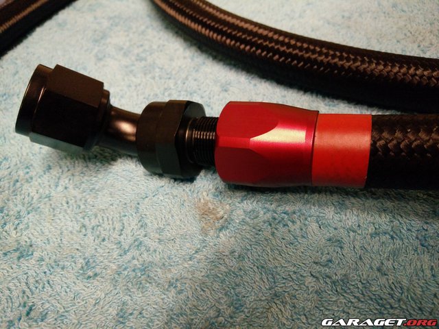

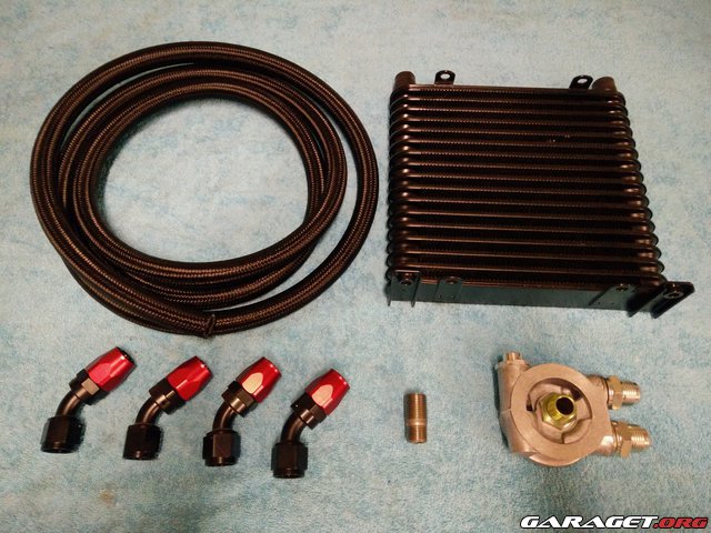

Till slut så kom de första grejerna från an88, slang och kopplingar till oljekylaren!
https://www1.garaget.org/gallery/images/216/215461/215461-a08789940151b8a5da4d0dec173bde31.jpg
Var tvungen montera anslutningarna för att se hur det blir (och för att se var jag ska kapa slangen sen).
Tre tips från coachen:
1. 1½ varv med gängtejp runt slangen gjorde det sjukt mycket enklare att få med den yttre strumpan.
2. En tejpbit håller koll så att slangen inte glider ur kopplingen när den skruvas fast (glömde efter-bilden).
3. Snabbtvingar fungerar bra som skiftnycklar, och mina är av plast!

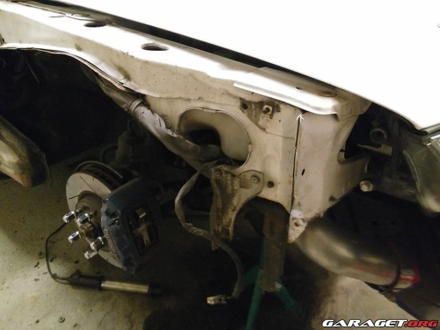

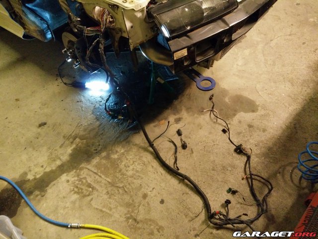

Sådär ja! Nu fortsätter den roligare delen, där det faktiskt börjar hända någonting med allt som bara ligger och väntar. Gick lite långsammare än planerat ikväll, men bjuder på några bilder ändå.
Steg ett i att montera en oljekylare, plocka bort skärmen!
https://www1.garaget.org/gallery/images/216/215461/215461-ed1a2916dbf8d129082c8369eed8a80e.jpg
Steg två, ta ett steg bak medans bilen spyr ut en kabelhärva roll

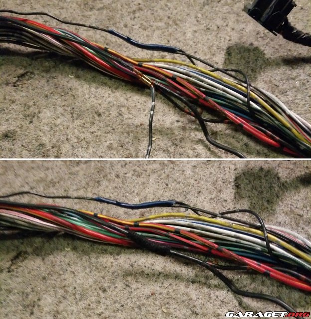

Syns inte så bra på bilden men jag har märkt upp alla kablar som inte längre används med röd tejp, var så många kontakter som bara hängde där slangarna till oljekylen ska gå att jag kände mig tvungen att börja här.
https://www1.garaget.org/gallery/images/216/215461/215461-8d41bcf1dd144b9d5b861515f085783f.jpg

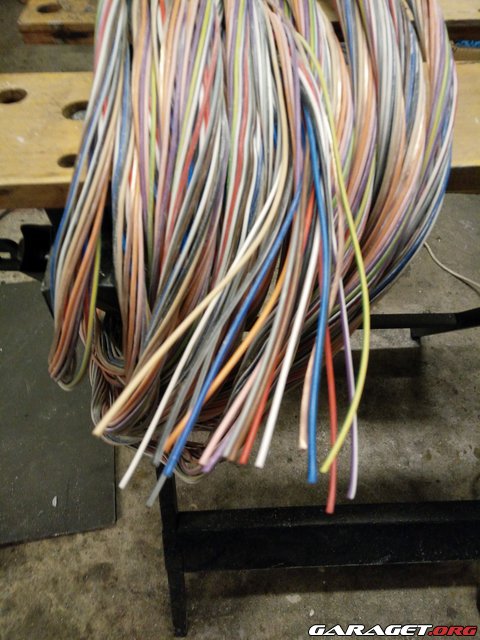

Öppnade upp "ormen" och började sortera ut det onödiga från en ände, vissa kablar går hela vägen medans andra är förgrenade. Vet inte om det bara är jag men, blev positivt överraskad av kvaliten på originalhärvan!
Klämkopplingar vid varje förgrening, skyddade av någon seg tejp som överlevt drygt 20 år och fortfarande var kladdig. Någon sådan har inte jag så körde på med min luddiga tejp istället.
