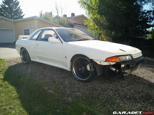

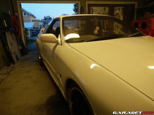

Det magiska ögonblicket! Sista pallbocken ska bort.
https://www1.garaget.org/gallery/images/216/215461/215461-738d7e5db798074f5f5189c14a56f48c.jpg
Såhär pass mycket färgdamm ligger på HELA bilen, jobbig läxa att lära sig för det behöver poleras bort neutral
https://www1.garaget.org/gallery/images/216/215461/215461-e0c2a666f0e40fce3adbc155fccd847d.jpg
MEN! Bilen tog sig ut för egen maskin big_smilecool

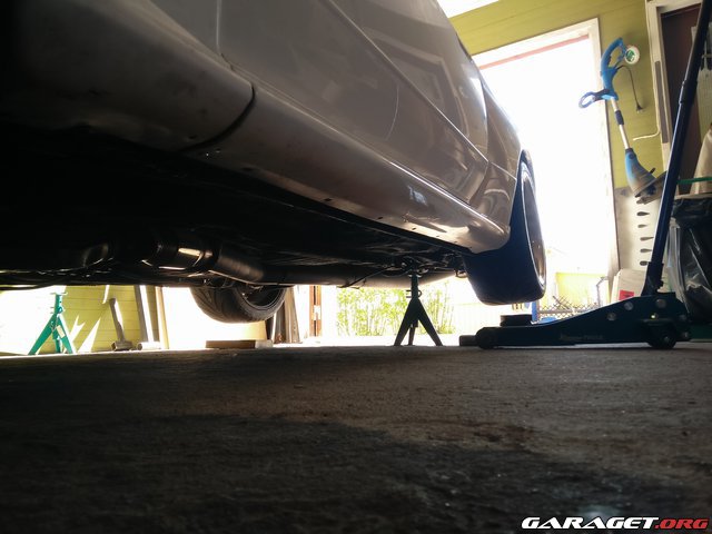

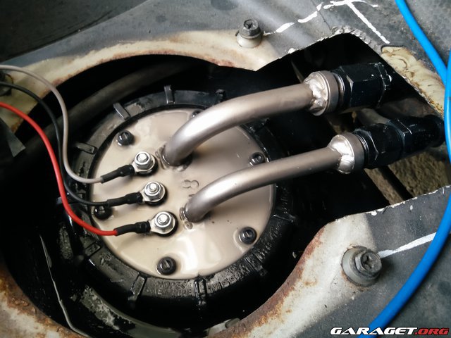

https://www1.garaget.org/gallery/images/216/215461/215461-6d5780f40540697a8880acaa5beffd4d.jpg
Läckage nr 5? hittat.. nästan.. Kan vara svetsen till an10 nippeln neutral
Kommer nog inte köra den här till luleå idag.

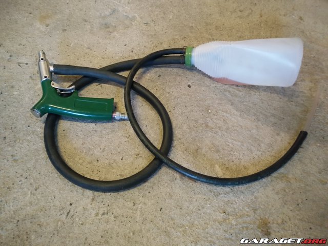

Byggde mig en vacuumgrej för att lufta bromsar/koppling lite lättare, suger bra men skulle behöva en stadigare flaska roll
https://www1.garaget.org/gallery/images/216/215461/215461-e4aafad01856e81b41754d52d6e9acf9.jpg
Fick svetsa om AN10 nippeln på ett ställe, men läckaget berodde mest på att lyftpumpen byggde tryck i lilltanken så det blev även två extra returer och packningsgegg på packningen!
Får se om jag nöjer mig så eller om jag gör en version två av den, passade på att provköra en liten sväng för att se om det fungerade och inatt kan jag sova gott smile

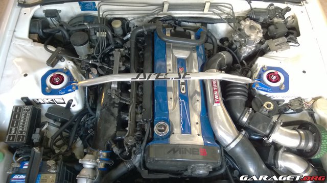

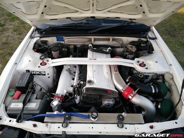

Såhär såg det ut under huven våren 2014, hade ägt bilen en sommar och bara bytt stötdämpare & renoverat fördelningslådan.
https://www1.garaget.org/gallery/images/216/215461/215461-97cbd5e6c5b4cfc25d00ff0419ff80c8.jpg
Våren 2016, en viss skillnad men mer ska det bli smile
https://www1.garaget.org/gallery/images/216/215461/215461-a68af2d10be3562a4b581bcb27ff380b.jpg
