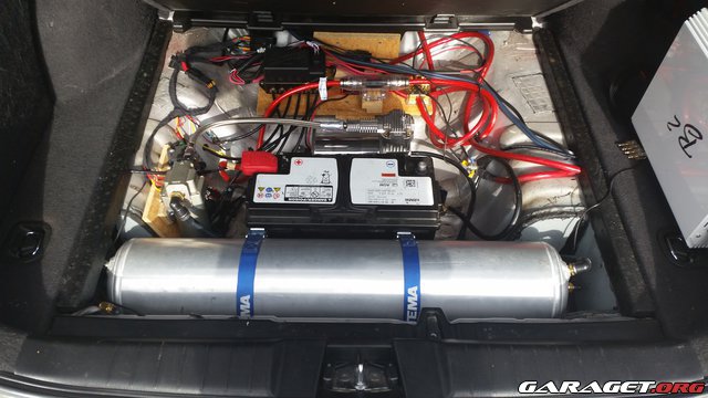

En bild på luftfjädringssystemet smile
Batteriet är från en ny bmw, 90 Ah

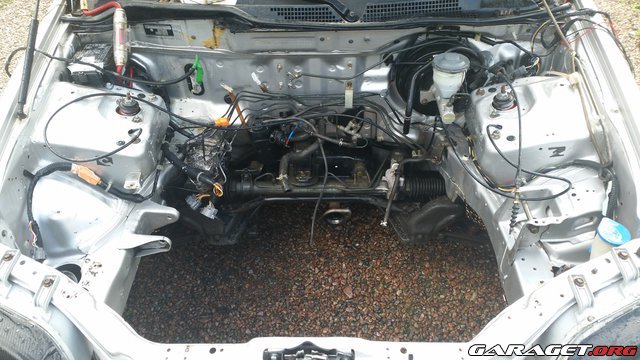

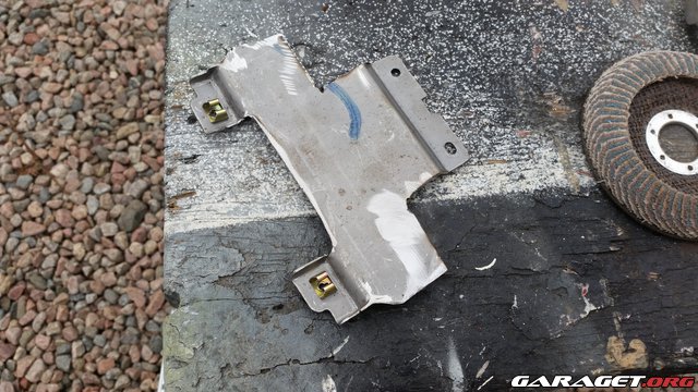

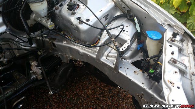

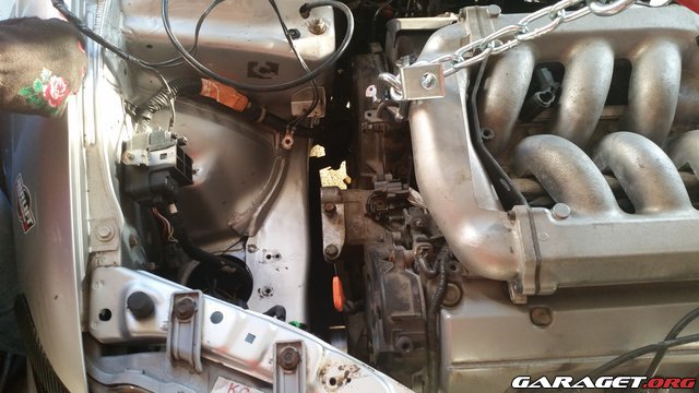

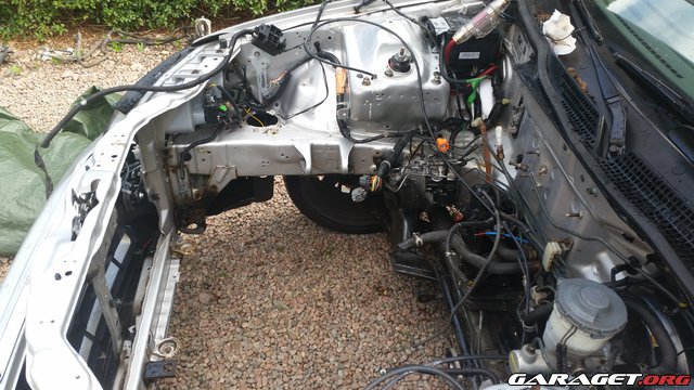

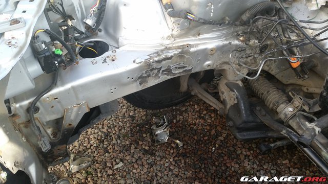

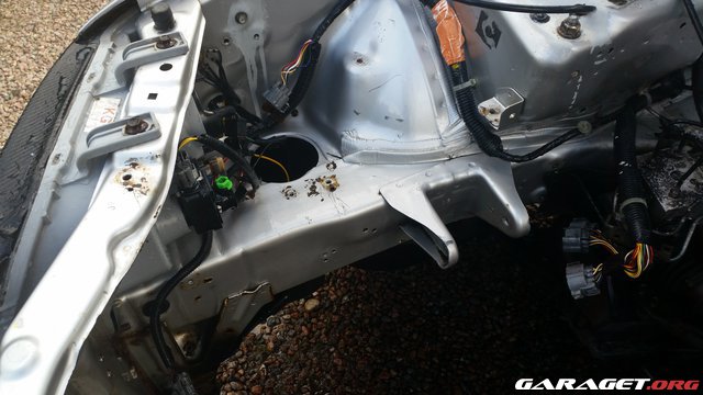

Växellådsfäste som ska bort smile
https://www1.garaget.org/gallery/images/156/155033/155033-7797b743e2f2100a7171213d2683b33a.jpg
Borta!!! det satt som bara den!
Vinkelslip och borr och slägga och hammare och svett och ....
https://www1.garaget.org/gallery/images/156/155033/155033-31795bac435c2bf7e491a834ce1676d6.jpg
Försökt hitta bilder på nätet med en J motor i ett MB chassie, men inte hittat nån, bara sett EF EG och Ek, men nu har vi sett det också smile
https://www1.garaget.org/gallery/images/156/155033/155033-2f870f85954a3c1fa1d360ecd9a661a5.jpg
https://www1.garaget.org/gallery/images/156/155033/155033-16da8fb322610f32e192db478fd9971e.jpg
Bra plats till ett nytt motorfäste smile
https://www1.garaget.org/gallery/images/156/155033/155033-2d644748bdd2f9bd532b8bad775a70a3.jpg
Trångt Oo
https://www1.garaget.org/gallery/images/156/155033/155033-e24c5f176b506ee834a246058572da0e.jpg
https://www1.garaget.org/gallery/images/156/155033/155033-87e686c1e00aed95b87f23820065c9b0.jpg

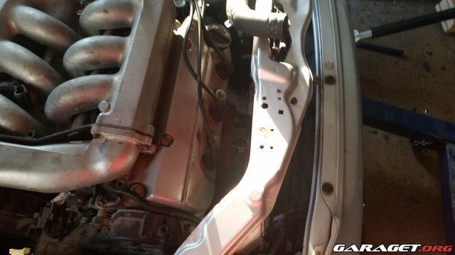

ja såhär långt fram ska faktiskt motorn sitta, lätt att byta tändstift iaf
https://www1.garaget.org/gallery/images/156/155033/155033-d3f5fce1554801202428d4325cf52641.jpg

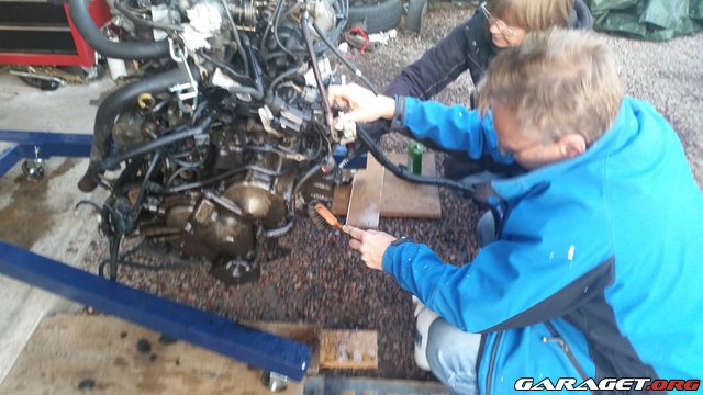

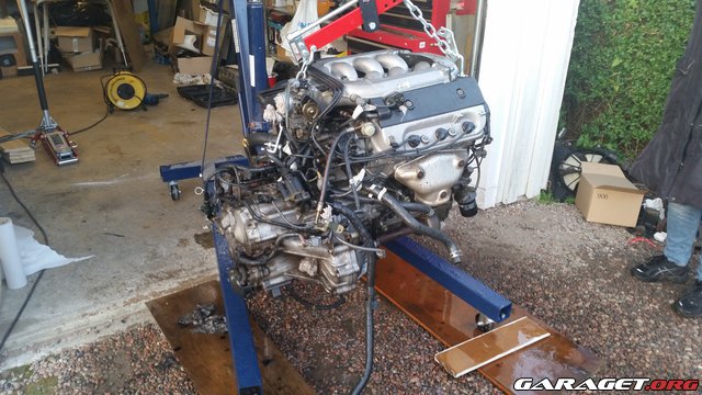

dränkte motorn i avfettning
https://www1.garaget.org/gallery/images/156/155033/155033-0ad158a626e13742152497eda7b10487.jpg
mamma och pappa kom och tog över, inte klagar jag xP

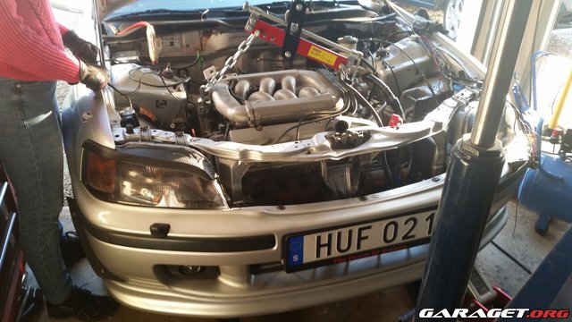

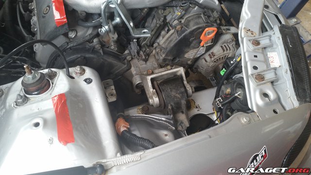

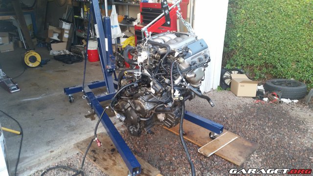

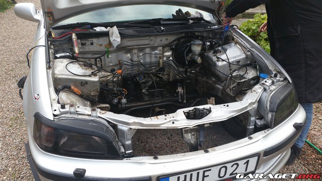

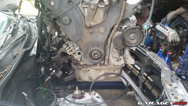

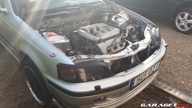

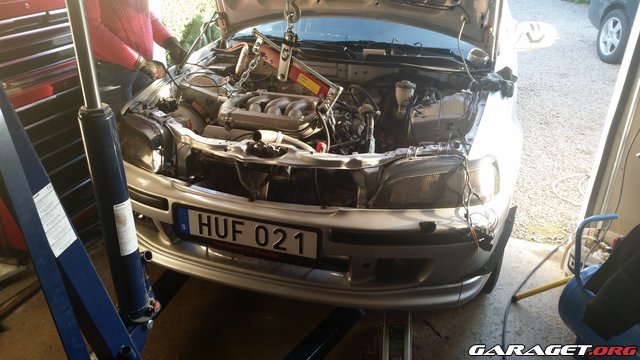

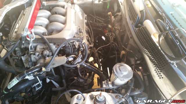

Japp då vart man igång igen smile
För att få i motorn fick jag ta bort oljefilterhållaren, remskivan, generatorn och ac-pumpen
https://www1.garaget.org/gallery/images/156/155033/155033-b3c518b80bc35b46be71a85aa361e1df.jpg

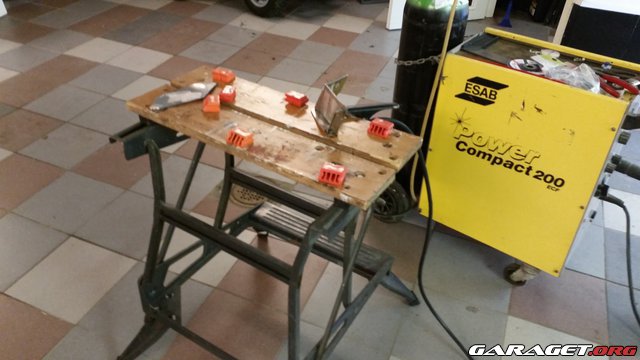

började med motorfästena idag
https://www1.garaget.org/gallery/images/156/155033/155033-357bd41a46dd94e97b2898685ccb3435.jpg
allt är lite provisoriskt monterat för tillfället
https://www1.garaget.org/gallery/images/156/155033/155033-e772dc80deef2623cdd0dea92773b1ee.jpg
https://www1.garaget.org/gallery/images/156/155033/155033-aa20286f4816ba8a557ddbf536864491.jpg
nu blir det en paus med bilen några dagar, ses nästa vecka big_smile

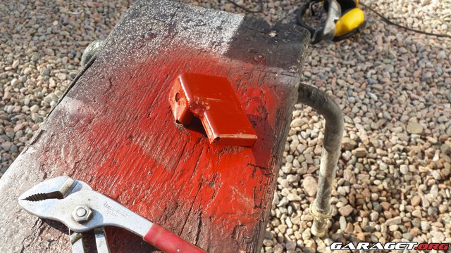

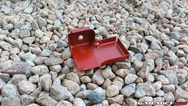

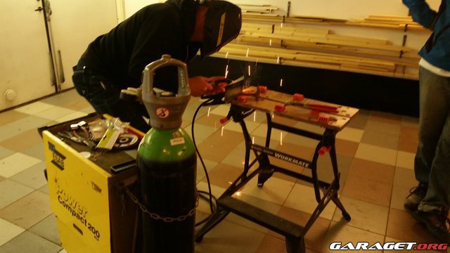

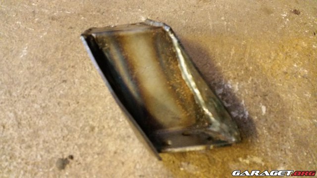

dagens arbete bestod av att färdigställa växellådsfästet, det blev i tre delar av 3mm plåt, ihopsvetsat av ett proffs (man vill inte tappa motorn mitt i ett dragrace) , gängade även ur ett hål i växellådan och drog i en skruv som sen sitter i fästet, vilket är nödvändigt när man monterar J-låda i EF, EG, EK, MB osv osv...
https://www1.garaget.org/gallery/images/156/155033/155033-b3561e1997e459722a35d22048509b3f.jpg
https://www1.garaget.org/gallery/images/156/155033/155033-f13b14e3957c0c1ea0c32931575b55de.jpg
https://www1.garaget.org/gallery/images/156/155033/155033-b8e8d4280ff4c41ccdb5e16541c2f0ae.jpg
https://www1.garaget.org/gallery/images/156/155033/155033-c4e33e5ac440826e9b12fdc3f732d769.jpg
imorn ska jag börja klura på det bakre fästet smile

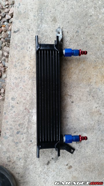

kylningen till växellådan var integrerad i accordens (donatorbilen) kylare, och den kylaren är inte riktigt storleksmässigt möjlig att montera i en civic MB, kanske med slägga men det ska ju helst inte läcka xP
SÅ det fick bli en ny extern kylare
https://www1.garaget.org/gallery/images/156/155033/155033-4d0cb2f5dd2e80fc512e09e16078f410.jpg

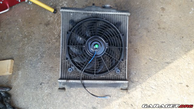

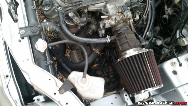

monterade mina nya platta fläkt, civicens och accordens fläkt var extremt djupa, funkar i en Civic med D15, och i en Accord med J30, men verkligen inte i en Civic med J30, det är väldigt trångt vill jag meddela, denna fläkten är designad att sitta framför kylet, smidigt och platssparande smile
https://www1.garaget.org/gallery/images/156/155033/155033-2eeed61fdcc1fbf3947631e9efd100a5.jpg

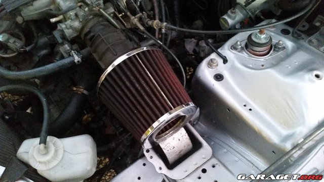

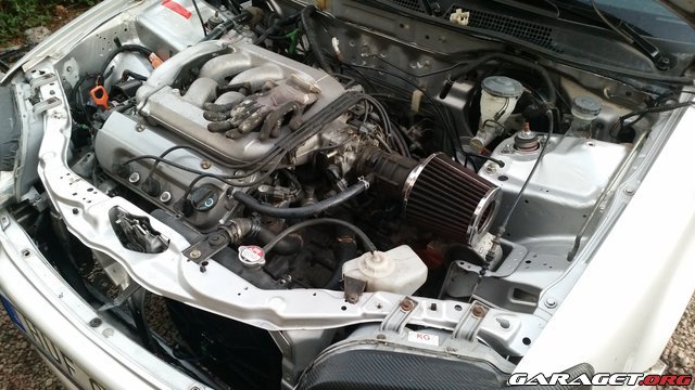

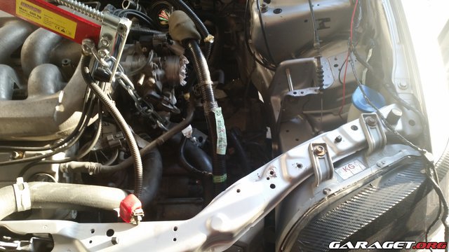

Monterat kylare och lite slangar, försöker få allt att se hyffsat OEM ut (förutom luftfiltret då), har gått väldigt bra hittils smile expantionskärlet passade också fint trots sidbyte, använder skruvhål som normalt sett ska hålla två relän till civicens AC-system (fläkt och magnetkoppling tror jag), tog insugsröret från J30-motorn och sågade av en bit, och vipps så var diametern perfekt för filtret!
tips på hur man enkelt gör rent gamla äckliga sportluftfilter mottages smile
https://www1.garaget.org/gallery/images/156/155033/155033-25f3999f9977261b61e7abf40d38cbd4.jpg
är medveten om att kylaren är underdimenssionerad för denna motorn, men kylare är dyra så vi provar big_smile
J30 motorn har 32mm kylslangar medans civic-kylaren är på 28mm, beställde lite grejer idag så det ska gå att pussla ihop med reduceringar osv
https://www1.garaget.org/gallery/images/156/155033/155033-9b3470d666297495f2aa3081df98e12d.jpg

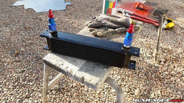

hade hoppats hinna göra fästen till oljekylare idag men det hanns inte med, iaf här den ska sitta, ska göra fästen med bussningar, brukar kunna minimera onödig resonans i karossen, som kan bli störigt att lyssna på
https://www1.garaget.org/gallery/images/156/155033/155033-6f3921fb7c5b594fd162ccb79ea8b8ae.jpg

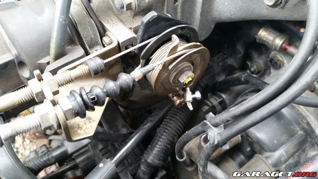

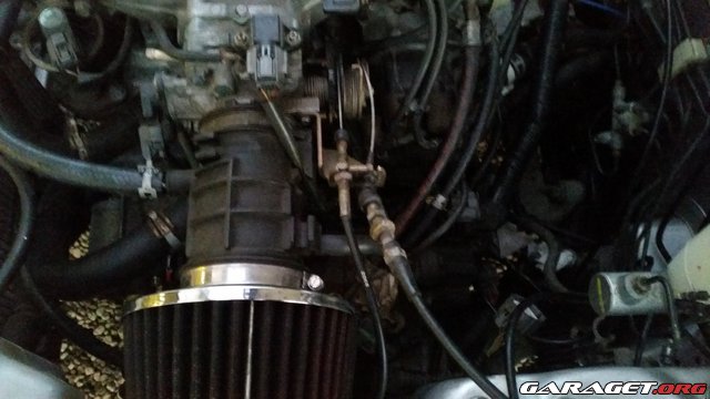

civicens gasvajer var inte av samma längd, ska pröva med accordens imorn (den till vänster är till farthållaren)
https://www1.garaget.org/gallery/images/156/155033/155033-e824ff21d0d0b8325825cd97118bce96.jpg
https://www1.garaget.org/gallery/images/156/155033/155033-602b985e175a02de420adeb30e0202c8.jpg

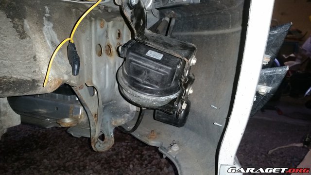

vakumklockan till farthållaren ska gömmas bakom stötfångaren, är provisoriskt monterad för tillfället, originalfästena för vajern visade sig passa perfekt på sina ställen
https://www1.garaget.org/gallery/images/156/155033/155033-e8d9a01e4a11b5bab5b16239966681b3.jpg

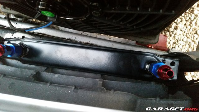

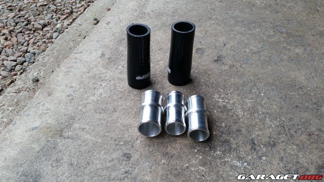

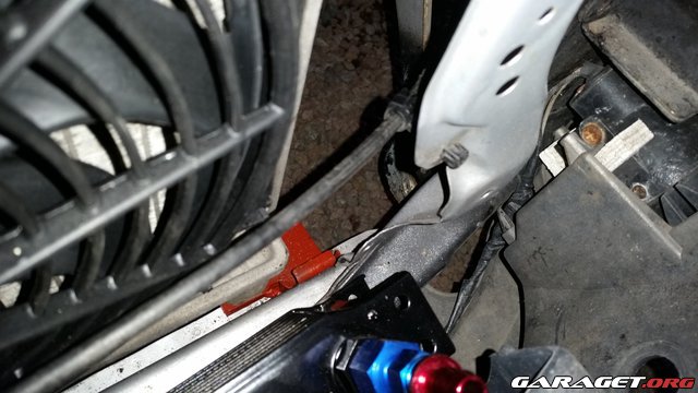

fick paket här om dagen :) lite krimskrams för att få ihop kylslangarna, blir slangbitar från 3 olika bilar plus dem här adaptrarna :)
https://www1.garaget.org/gallery/images/156/155033/155033-f0a619a5807c265a7d7d45646255a2de.jpg

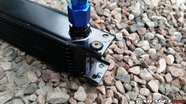

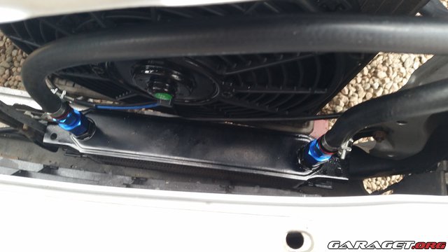

monterade bussningar i oljekylaren
https://www1.garaget.org/gallery/images/156/155033/155033-2b71b035b6afc4ef66e9377805c7fde2.jpg

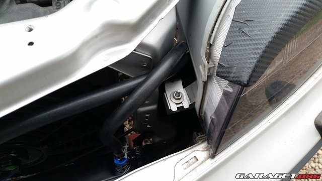

bild med custom fästen
https://www1.garaget.org/gallery/images/156/155033/155033-9b496f3d39d7ff101f171de8149c0379.jpg
och där var den på plats, blev väldigt bra måste jag säga :)
https://www1.garaget.org/gallery/images/156/155033/155033-211b13bd04fce450736f9decafecf3dc.jpg
https://www1.garaget.org/gallery/images/156/155033/155033-74d0b6b3095156db56cef5a28c2cf94c.jpg

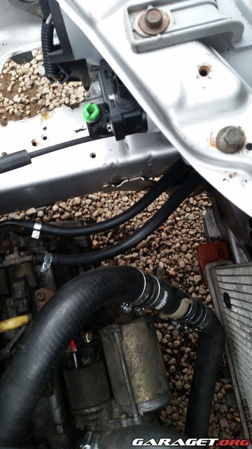

tog en bit bensinslang och skar upp så den funkar som kantskydd
https://www1.garaget.org/gallery/images/156/155033/155033-d7cf8b8ebe8f0e21cad79bcf3512e6d8.jpg
här syns även en av mina ihopskarvade kylarslangar, kanske inte det vackraste, men det funkar ju :P
https://www1.garaget.org/gallery/images/156/155033/155033-d8c8ccbb03f312fb4b00dab26b0ee080.jpg

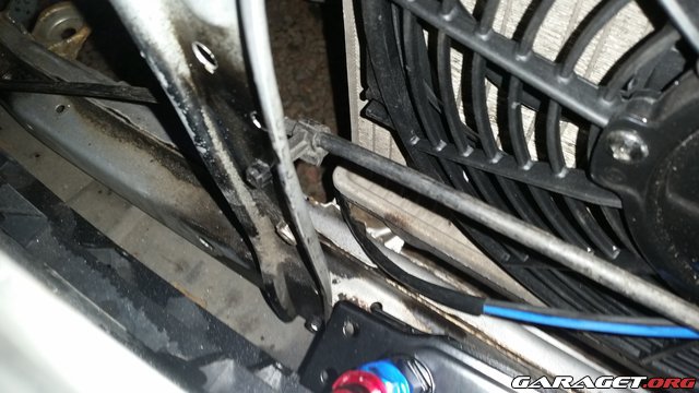

gasvajern från Civicen visade sig vara för lång mellan fästet och "dragkulan", kapade av och skruvade dit en lite grej som jag hade över från mopedtiden då man bytade vajrar en gång i månaden
damasken hamnade då på tok för nära löpbanan och allt trassla ihop sig, så jag satte ett lite buntband för att hålla tillbaks damasken lite, och vips så funkade det perfekt :) tyvärr kunde jag inte ha Accordens vajer då den fäste annorlunda i brandväggen
https://www1.garaget.org/gallery/images/156/155033/155033-c744b1ade58bb977bf194441c5006b76.jpg

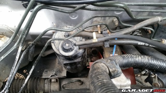

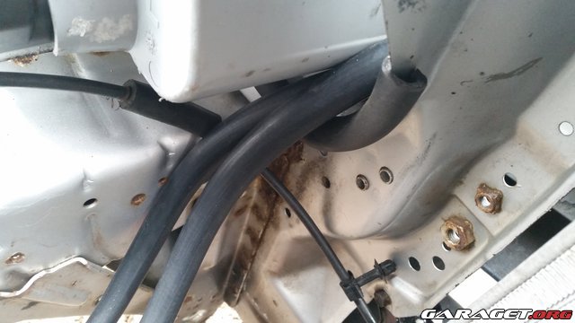

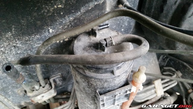

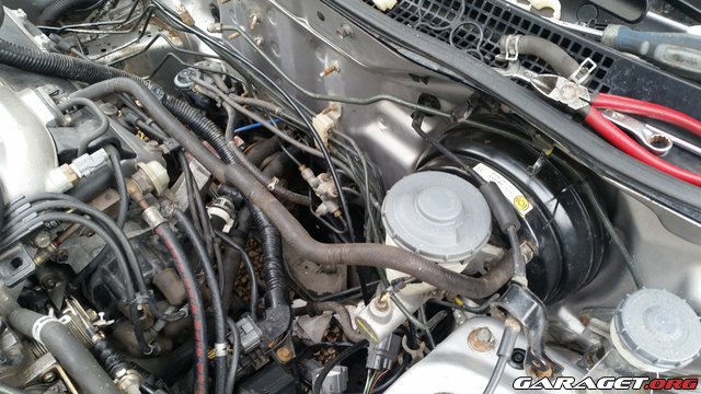

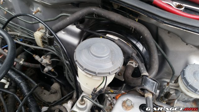

vakum till bromsservon
letade länge efter backventilen
https://www1.garaget.org/gallery/images/156/155033/155033-9d642a54688409340c78f6ef6218b2d8.jpg
hittade den tillslut :P hur dem fick den kan man ju undra
https://www1.garaget.org/gallery/images/156/155033/155033-e5cbf39cc69cd6cd3837d8e1223e2c4d.jpg
det slutade med att jag tog vakumslangen från accorden då den hade en bättre anpassad längd
https://www1.garaget.org/gallery/images/156/155033/155033-daacc25ad25e533efdeabac4b5f6507c.jpg
kolkanister på civicen och accorden skiljde lite, det främsta var storlek, vilket gjorde att jag valde civicens mindre modell
Man ser på bilderna att civicen har 3 anslutningar och accorde bara har 2
Civic
https://www1.garaget.org/gallery/images/156/155033/155033-a84f7dd52efe0a267716f695bc0d8b25.jpg
Accord
https://www1.garaget.org/gallery/images/156/155033/155033-ac945a0d6ab47dd8360a70221e953b54.jpg
skillnaden är ganska löjlig, på accorden går den ena till tanken för att plocka gaserna, och den andra går till en ventil som är styrd av ECU:n och sen är ventilen kopplad till insuget, enkelt va?
jo och så på Civicen är en till tanken, sen går en direkt till insuget. sen den tredje slangen är kopplad till en vakumklocka på kolkanistern som i sin tur är styrd av en ECU-reglerad ventil som sen går till insuget. Asso varför skiljer det???
Iaf eftersom jag ville ha den lilla kansistern men jag kör med den storas elsystem fick det bli en mix av dem båda, vakumklockan är kopplad direkt till vakum så den alltid är öppen (T-kopplingen ska sen kopplas till farthållaren) sen är den slangen som egentligen ska gå direkt till insuget istället kopplad till solenoiden som ECU.n styr, och så hade man löst den biten också xP

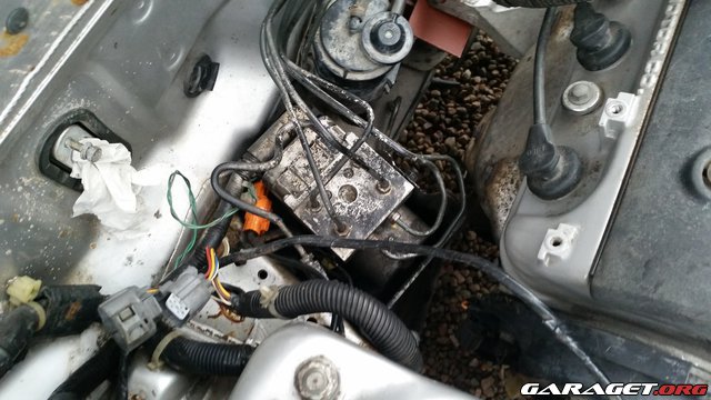

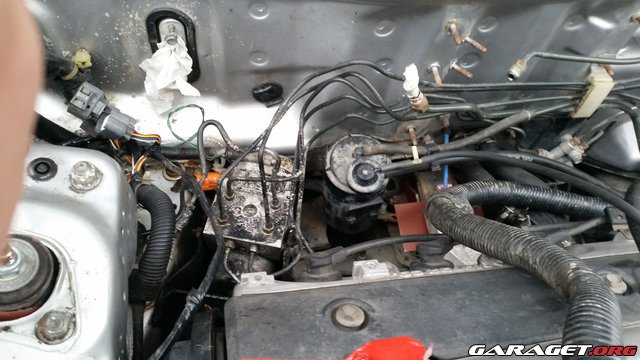

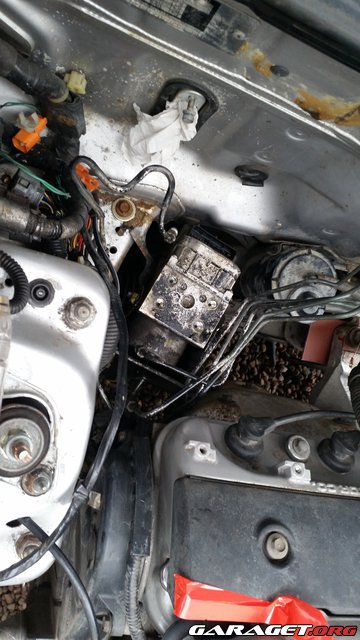

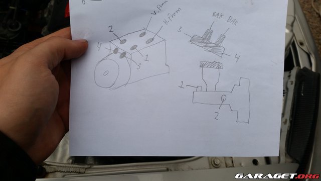

lyckades klämma ner abs-enheten, den hamnar nästan en decimeter längre bak än innan, så det ska bli nya fästen på den snart
https://www1.garaget.org/gallery/images/156/155033/155033-60b0ab73c314fca90b8c7ad77b5ec32c.jpg
glöm inte att rita upp allt innan du plockar isär, man sparar mycket tid :)
https://www1.garaget.org/gallery/images/156/155033/155033-fe79f75ec157aaf0964366c3853a7932.jpg
bockade om rören lite för hand och det passade faktiskt väldigt bra :)
https://www1.garaget.org/gallery/images/156/155033/155033-53f2657dd749a2a2e638eed908fe4cf3.jpg
https://www1.garaget.org/gallery/images/156/155033/155033-6de0294b1b69da76322132e6386879b9.jpg
sedan har jag kopplat in kylfläkten, skarvade dit original-kontaktstycket så allt passar bra, med hjälp av elschema hittade jag kabeln som triggar kylfläktrelät, jordade det och fläkten gick igång :D
så nu ska den kabeln kopplas in i mitt elsystem som det kommer bilder på framöver

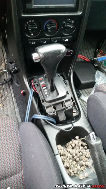

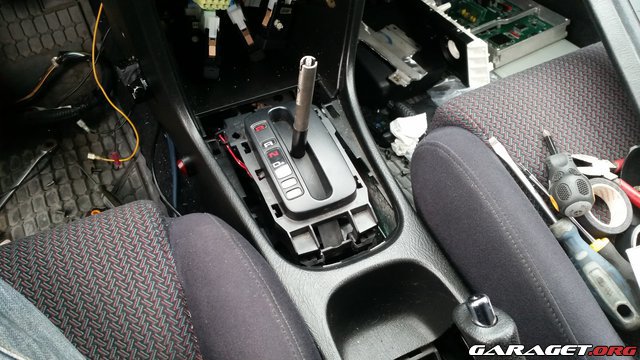

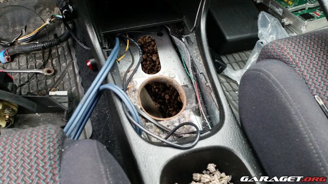

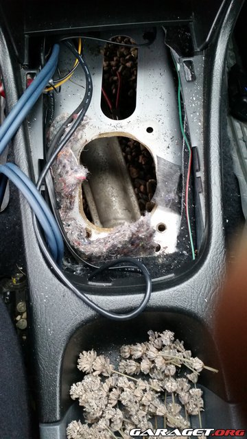

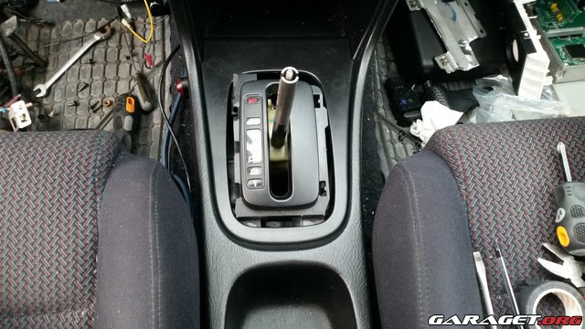

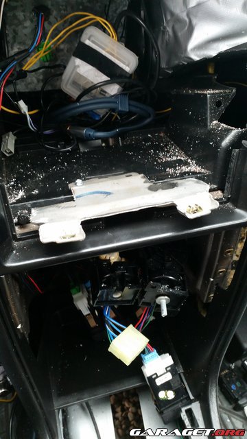

idag blev det inget under huven, istället blev det jobb i kupén med fokus på ombyggnation till ECC och montering av spakställ
Här blev det tomt!
https://www1.garaget.org/gallery/images/156/155033/155033-b69f03c535681fa4911f85e5836a9d76.jpg
plattan för manuell spak bortplockad
https://www1.garaget.org/gallery/images/156/155033/155033-f6f78e6b6b7fa55e97edbf6626add6ad.jpg
https://www1.garaget.org/gallery/images/156/155033/155033-3ab717daa29380b9aadfff5b80867deb.jpg

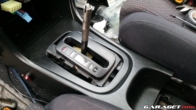

tyvärr fick inte spakstället plats sad och jag vill inte heller kapa i kardantunneln eftersom jag i framtiden kommer ha ett manuellt spakställ
https://www1.garaget.org/gallery/images/156/155033/155033-673ff423e36eaa12a0adc5766d07fe56.jpg
efter att jag visat vinkelslipen för spakstället så fogade det sig smile fick slipa bort väldigt mycket lite överallt
https://www1.garaget.org/gallery/images/156/155033/155033-4e60083cf03194f6f72c1b07648d9be7.jpg
ska skarva ihop accordens mittkonsollkåpa (eller va det heter) med detta så borde det bli fint smile
https://www1.garaget.org/gallery/images/156/155033/155033-049fe1ee5101412c02d379af0d3a08d3.jpg
https://www1.garaget.org/gallery/images/156/155033/155033-05091d2028bd1fc09679dd00fce2a8d7.jpg

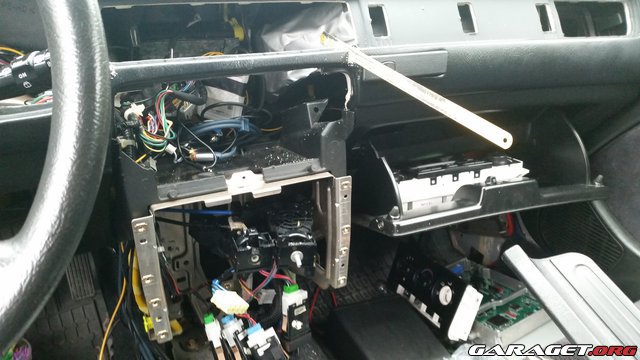

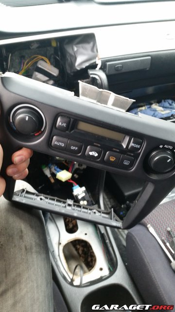

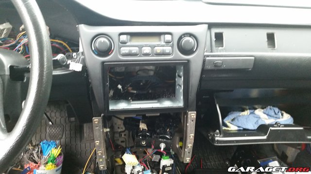

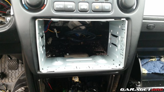

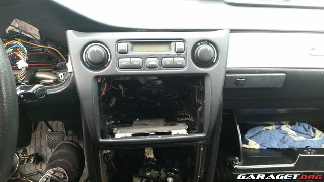

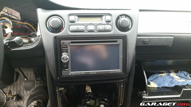

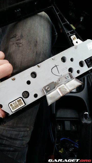

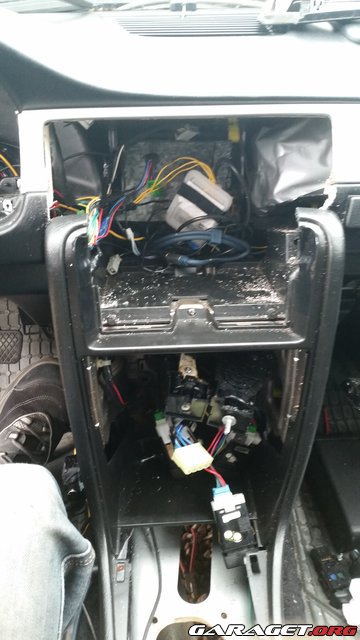

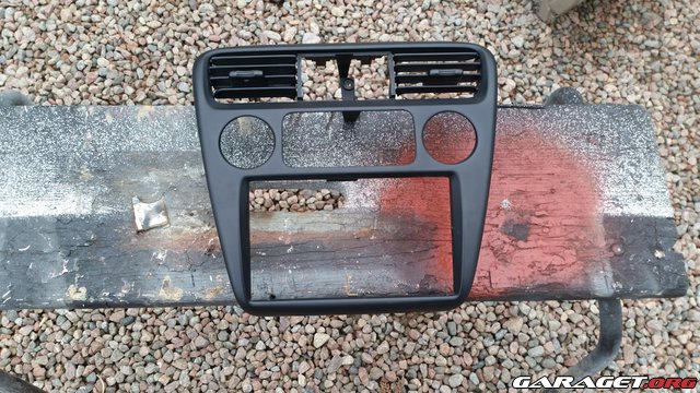

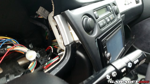

sen vart det dax att fixa ECC
tog denna panelen från accorden
https://www1.garaget.org/gallery/images/156/155033/155033-577d2a3641814c178bd723259e4283c6.jpg
satte bågfilsbladet i instrumentbrädan... igen..
https://www1.garaget.org/gallery/images/156/155033/155033-bc17bfd4af35c7844e4ad579d6dc9dc7.jpg
och fick ihop det hela lite provisoriskt smile
https://www1.garaget.org/gallery/images/156/155033/155033-cb090c70bfc3e768e809f63caf43eff5.jpg

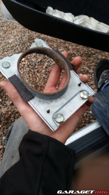

byggde om ett fäste
https://www1.garaget.org/gallery/images/156/155033/155033-6733da4c7e099ffb8f947865f4c1f71f.jpg
monterade den väldigt söndersågade mittkonsollen (blev ursågad när jag bytte till dubbeldin för 2 år sedan)
https://www1.garaget.org/gallery/images/156/155033/155033-a369419fc6e032c1cfae8abd5c0f74bb.jpg
monterade ett fäste på baksidan av ECC-styrenheten
https://www1.garaget.org/gallery/images/156/155033/155033-4b18e8923300fd9f94f6bbc157a0ead5.jpg
https://www1.garaget.org/gallery/images/156/155033/155033-775384f7798b2326febbe7144018d7ab.jpg
monterade det förra fästet här
https://www1.garaget.org/gallery/images/156/155033/155033-d5cc7be991a04f1b1aaca8774b1f6562.jpg
sådär smile
https://www1.garaget.org/gallery/images/156/155033/155033-12147c5c323e88ce92de30da5ec193a2.jpg
stereon hamnar ca 2-3 centimeter längre ut, vilket är välkommet då det är grymt trångt bakom och att man nu når den utan att behöva luta sig fram lika mycket
https://www1.garaget.org/gallery/images/156/155033/155033-8138009cb032c362c4e86b3817d9531c.jpg
https://www1.garaget.org/gallery/images/156/155033/155033-b3f24575f0381abc558bba9891a36495.jpg

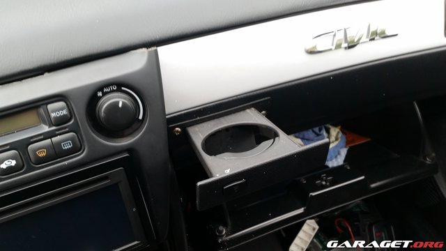

bild på min eftermonterade mugghållare från BMW E60
https://www1.garaget.org/gallery/images/156/155033/155033-ecddf90e17783bed878d2266d65c91ed.jpg

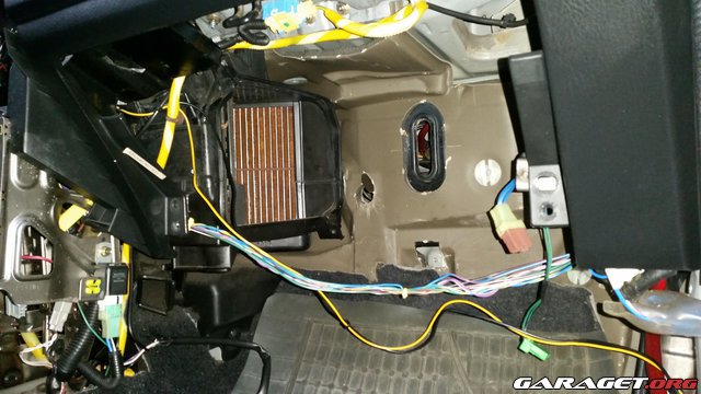

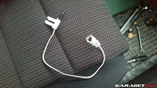

drog ut fläkthuset och förångaren, ska montera och byta lite sensorer och ställmotorer här tongue
ska även dra kablarna till insprutet här bakom
https://www1.garaget.org/gallery/images/156/155033/155033-c8bf251036da1e140ffa15a0f7a45907.jpg

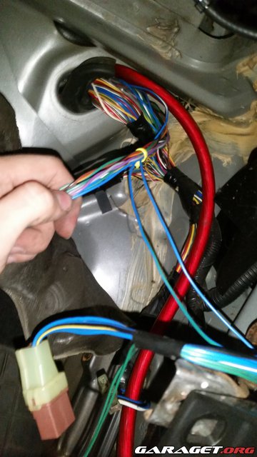

kablarna jag håller i är till ABS-systemet som jag eftermonterade för 2 år sedan, dem har varit dragna framför allt, ska försöka få dem att ligga lite snyggare
https://www1.garaget.org/gallery/images/156/155033/155033-6f13d27c5f03e9efbb5a240db30483cf.jpg
tempsensorn till förångaren såg likadan ut på båda bilarna, men är kopplade olika så jag tar det säkra före det osäkra och byter ut den till den som satt i accorden
https://www1.garaget.org/gallery/images/156/155033/155033-607909a39a39ced173ede2b768382b6e.jpg

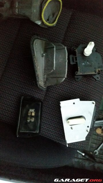

på vänster sida ser ni fläktmotstånden, civic där nere och accord där uppe
eftersom accorden har många fler fläkthastigheter än civicen så måste den bytas ut, passar inte rakt i tyvärr, men det ska nog gå xP
på höger sida är ställmotorerna till återcikulationen, dem är helt olika i den mekainska biten, och jag misstänker att dem skilljer elektriskt också, så det blir ombyggnation med custom fästen även här. Återcirkulationställmotorn är det enda på civicen som är elektronisk när det gäller luftspjäll, men tyvärr gör det inte uppgraderingen till ECC mycket enklare tyvärr sad
