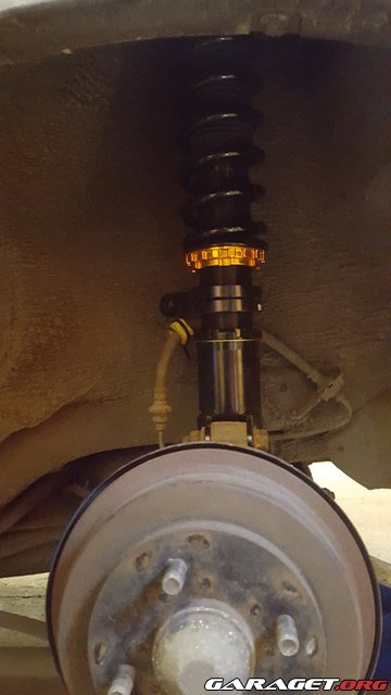

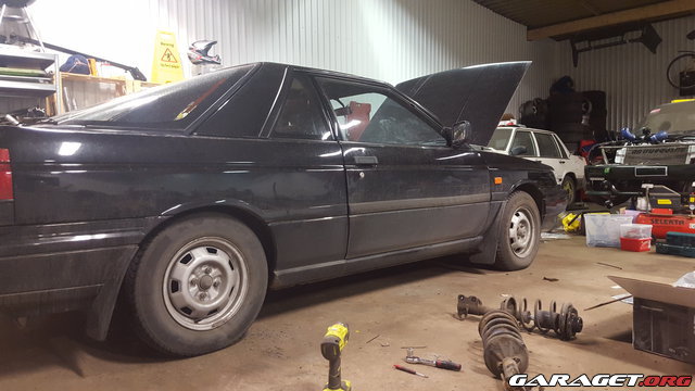

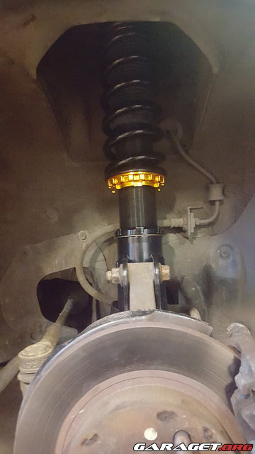

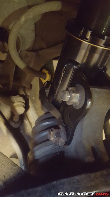

Åkte till polarens garage direkt efter jobbet idag för att äntligen kunna montera mina coilovers som har legat o samlat damm hela vintern! smile

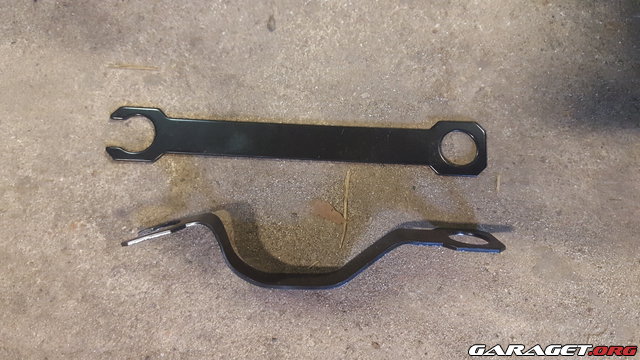

började med fram och där passade allt perfekt  förutom fästet till bromsslangarna som inte passade, så jag tog en sak som följde med och böjde till den för att passa och de blev sjukt bra!
https://www1.garaget.org/gallery/images/194/193023/193023-ff311142c14efd17fe8c2bc9687276d9.jpg
https://www1.garaget.org/gallery/images/194/193023/193023-469283f45023ec4825c4222deb4611c4.jpg
https://www1.garaget.org/gallery/images/194/193023/193023-96562515a22dfab5d53cbe798c96e82a.jpg
https://www1.garaget.org/gallery/images/194/193023/193023-08231180d4acc216b429f488d822252f.jpg

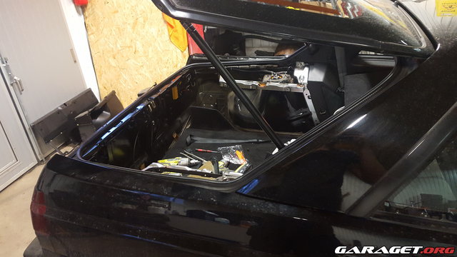

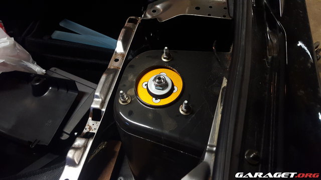

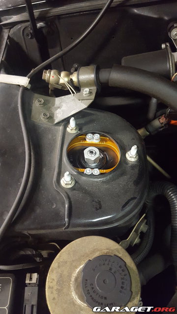

när de va klart fram så var de dags att riva inredningen i bagaget för att komma åt fjäderbenstornen och ja som ni ser alla paneler var tvungna att åka ut då de lappade över varandra på lite jobbiga ställen, jävla japaner haha.

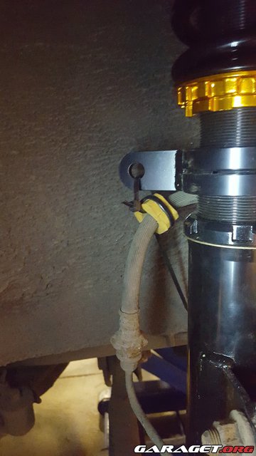

även bak passade själva coilovers perfekt! men även här så passade inte fästet till bromsslangarna, så här blev det en lösning med lite buntband haha, får se om de bara blir en tillfällig lösning eller om de förblir så, försökte iaf göra de så seriöst som möjligt smile

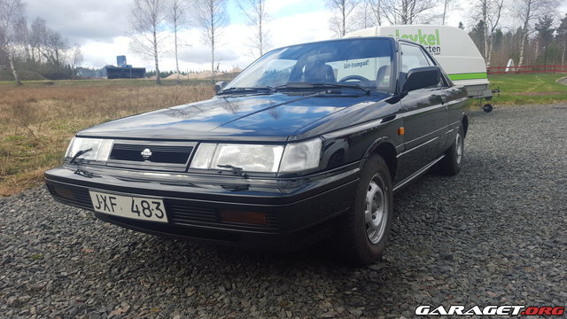

och längre än så här har jag inte gjort för väntar nämligen på 2st däck till fram fälgarna, tänkte byta ut de 195/45 mot nya 165/45 på de 8" breda fälgarna. och de bör levereras i slutet på nästa vecka smile
slutresultat tills jag slänger på sommarfälgarna är så här smile (ni ser inte att den är skitig )

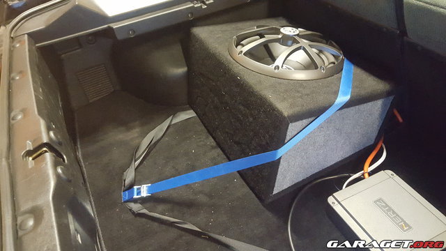

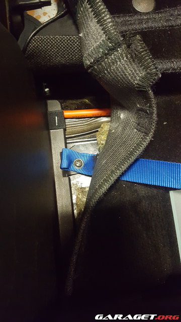

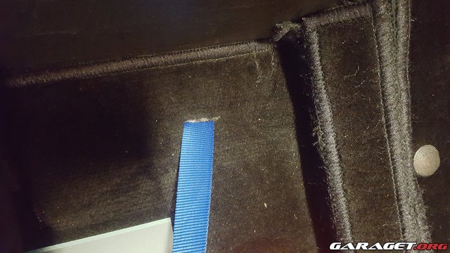

när jag ändå höll på i bagaget efter inredningen var tillbaka på rätt plats så satte ja även dit ett litet spännband för att hålla baslådan på plats smile
skar ett litet snitt i mattan och fäste det i en av skruvarna som håller den vänstra panelsidan smile

det var allt för denna gång och nästa uppdatering lär bli när jag fått hem och krängt på de nya däcken och monterat fälgarna samt sänkt coilsen en bra bit! får se om ja kanske måste valsa och hitta en lösning på listen som sitter på  skärmkanterna också smile

Ett tips: köp spikband och sätt dit baslådan med. Kan du måla svart så blir det diskret också.

Hehe! jag monterade coilsen som dom kom i lådan, såg endast till så att de var lika långa innan jag monterade smile
sänkning kommer senare då sommarfälgarna är klara, vill inte köra onödigt lågt med dessa vinterdäcken smile
yes de stämmer att det är både camber och hårdhet justering smile är XYZ supersport så 30 lägen på hårdheten smile
har ju hatthyllan kvar i bilen så får duga med detta blåa biltema spännband haha, ingen som ska kika där under wink

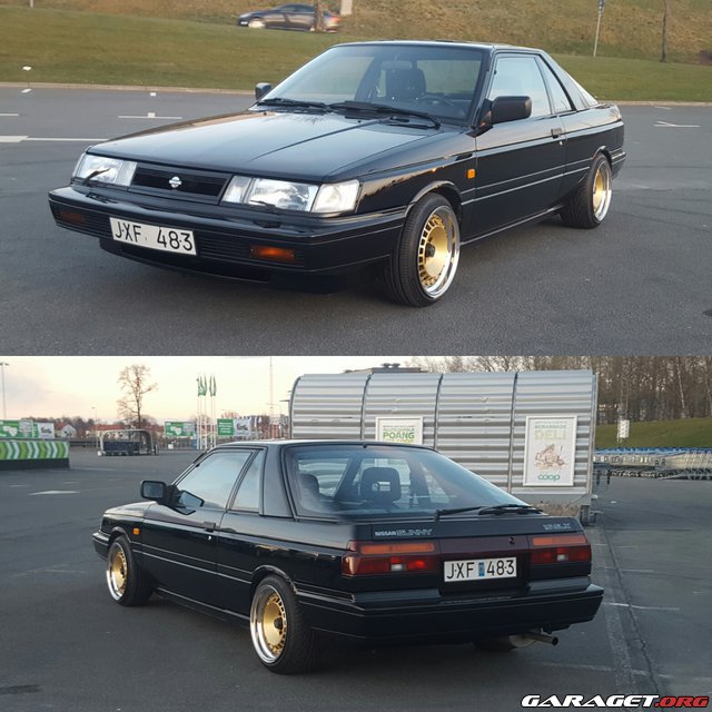

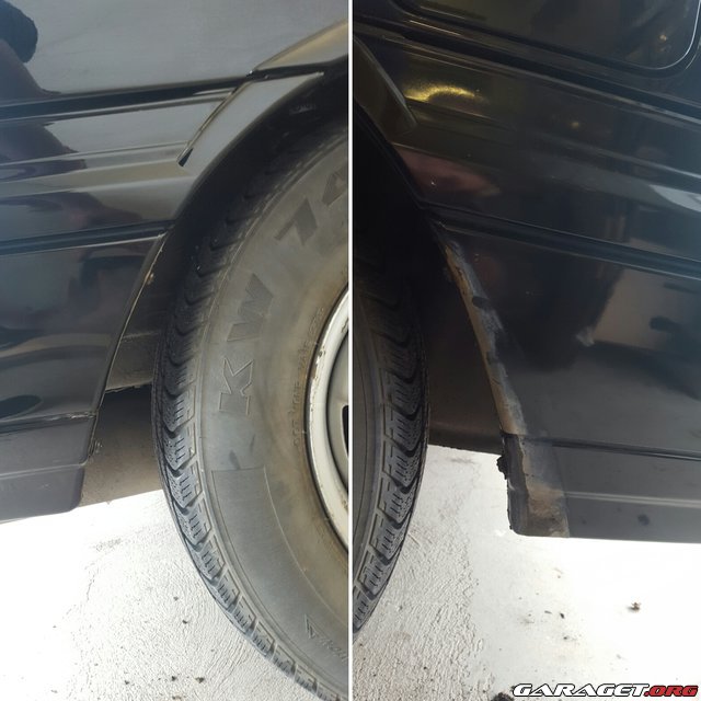

idag vart det dags för en utvändig helrekond med lera, compound, polish, wax och painprotect!
samtidigt som kompisen polerade så tog jag och plockade bort de fula stänklapparna så att bilen går få ner på backen senare och även så han kunde polera lacken bakom dom, ser mkt snyggare ut utan dom på smile
förlåt för dåliga bilder hmm lovar att fixa bättre senare när jag fått på fälgarna och sänkt den smile

bild på före/efter polering där stänklapparna satt smile

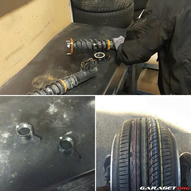

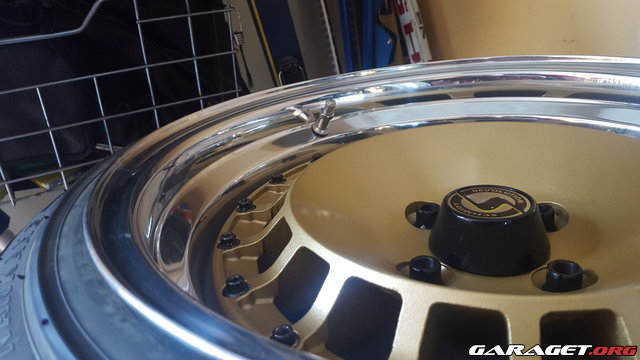

i början på veckan så fick jag hem mina nya däck och i onsdags blev dom monterade smile
https://www1.garaget.org/gallery/images/194/193023/193023-6de107fb4c2f99c6cb2fb7feea8a739c.jpg

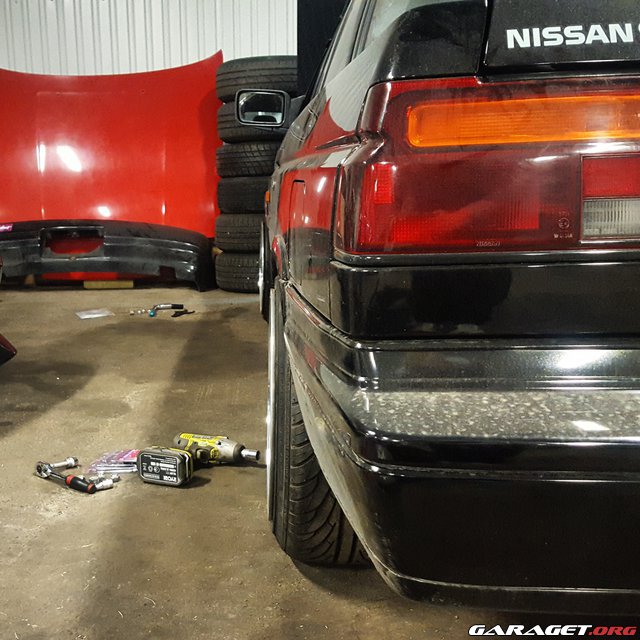

gårdagskvällen spenderades med min kusin i garaget och vi fick en hel del gjort!
började med provmontering av fälgarna, satt skit bra med knappt 1mm tillgodo emot coilovers i bak, satte därför på en 5mm spacer på var sida för att va på säkra sidan smile
när fälgarna passade bra så tog vi och sänkte coilovers, bak fick vi ta isär dom och snurra bort fästet till bromsslangarna då det inte gick att sänka så mkt när de satt där så det togs väck..
visste att det inte skulle gå att sänka så jätte mkt pga skärmkanterna så de får modifieras i nästa ingrepp, att kapa lite i plastlisten på undersidan och sedan valsa plåtkanten både fram och bak smile
bild på tillfälligt fitment smile
