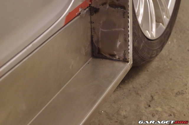

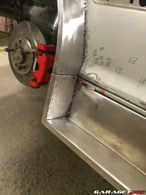

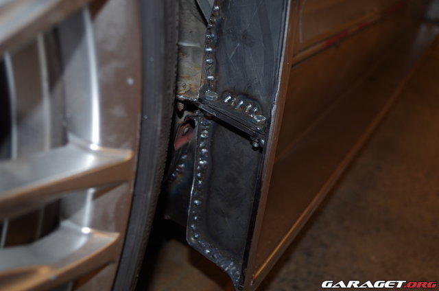

Ännu en kväll avklarad och det går framåt som tur är. Ikväll har breddningen fått sina sista bitar på plats längst ner mot tröskeln, har även fått gjort lite stag/plåtar till skarv mellan framskärm och tröskel för att skärmkanten ska hålla sin linje sen när man kapar skarven.
Har även fått dit ett förstärkningsstag till tröskeln, ska bara göra ett till sånt sen är denna sida klar för spackling. big_smile
bara punktat detta fäste tills det ska kapas till så ska detta helsvetsas sen de också smile

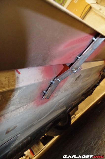

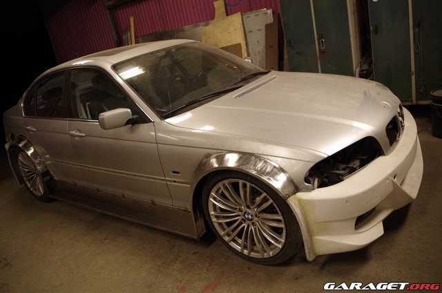

Eftermiddag/kvällen avklarad, ikväll har stötfångaren fått den rätta formen i breddningsväg för att börja spackla, har även gjort klart förstärkning på tröskel på förarsidan, har även gjort fästen för innerskärm fram, kapat upp skarv mellan tröskel och framskärm osv så nu är förarsidan klar för spackling så imorgon blir det spackling för hela slanten! Ska bli riktigt roligt att sedan få se hur formen på allt kommer bli när det är spacklat och klart! (Lite mer helhet) är riktigt nöjd med breddningen så här långt! big_smile

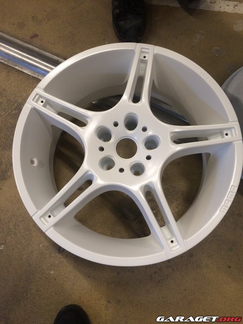

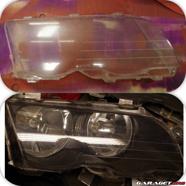

Som jag sagt tidigare blev de ingen BMWkväll igår då jag har våtslipat lyktglasen och polerat dom, har dock tyvärr ingen bild på de nu men lägger ut bild på de imorgon, blev sjukt stor skillnad!
Hjälpte som sagt även en polare med en uppsättning fälgar som blev riktigt lyckad om man jämför före efter, lägger upp bild på de också bara för att! smile
Självklart gjort med riktig färg och lackspruta.

får man fråga vad ni använde för att få bort alla naggningar i fälgarna?
462 Inlägg
14 november 2015
Slipade ner där det var högt, slipat ytan och sedan spacklat, la slipgrund på detta, slipade ned och sedan rätta lacken på de! smile

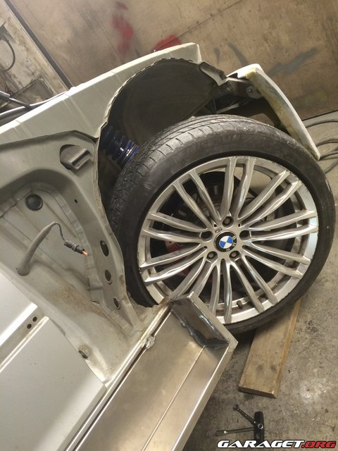

Dåligt med uppdateringar men har fixat lite med en av skotrarna också på sidan om, men har även gjort en del på bilen med, har svetsat dit dom absolut sista plåtarna på breddningen och även gjort lite mer svetsjobb. Har även spacklat och slipat lite men i helgen kommer det bli spackling för hela slanten så det går framåt iallafall smile
lägger upp en liten bild på hur den påbörjade spacklingssidan ser ut nu smile

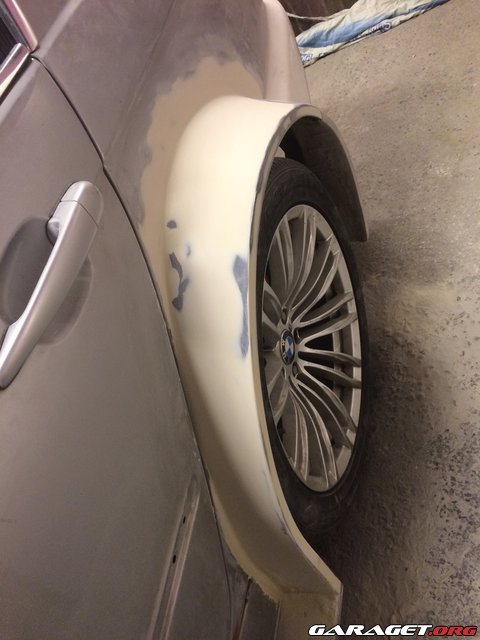

Idag blev det spackling på bakskärm! Blev även klart på andra sidan för spackling där också! Så nu väntar många timmar spackling! Såhär ser det ut nu på bakskärmen iallafall, inte långt kvar på den innan slipgrund ska på!
Har inte lagt upp något om hur skarv mellan tröskel och framskärmen ser ut men här kommer även bild på de inte den bästa bilden dock men aja! big_smile

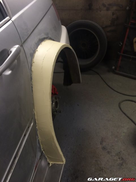

Idag blev det spackling och slipning så nu är det inte många timmar kvar på ena sidan iallafall! Har även lagt på kolfiberspackel på andra sidan också så imorgon blir det fortsättning av spackling och slipning! smile

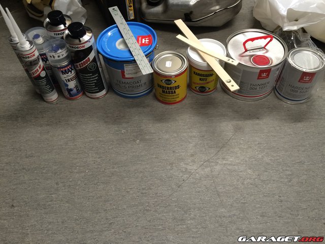

Investera saker till bilen är ju kul så varför inte göra de riktigt när man ändå håller på?
Har nu köpt grundfärg,kitt,body osv
Har även beställt vinge, sportstolar och stereo till bilen så nu väntar jag på dessa saker medans Jag kan slipa och spackla klart! smile
