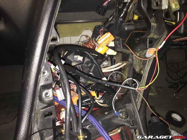

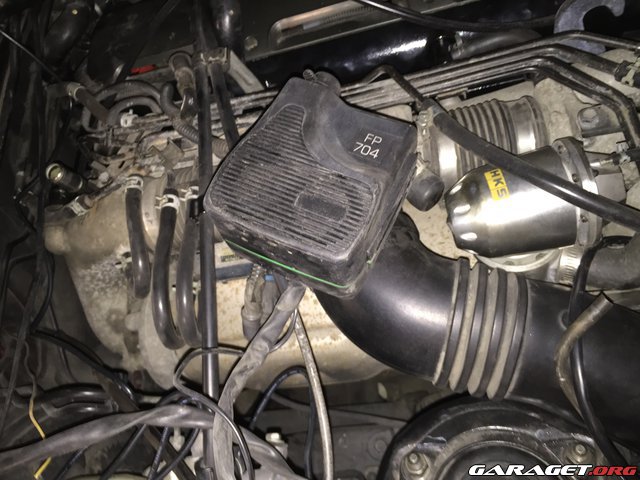

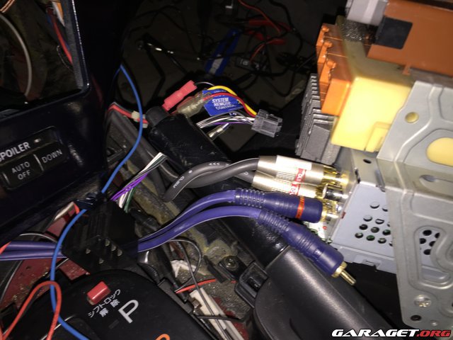

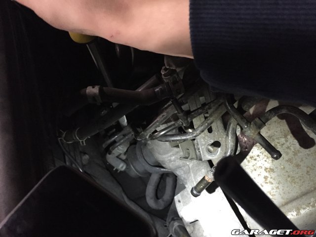

Åkte ut till garaget för att fortsätta byta ut vakuumslangar idag. Har bara de minst lättåtkomliga kvar nu :rollekes:

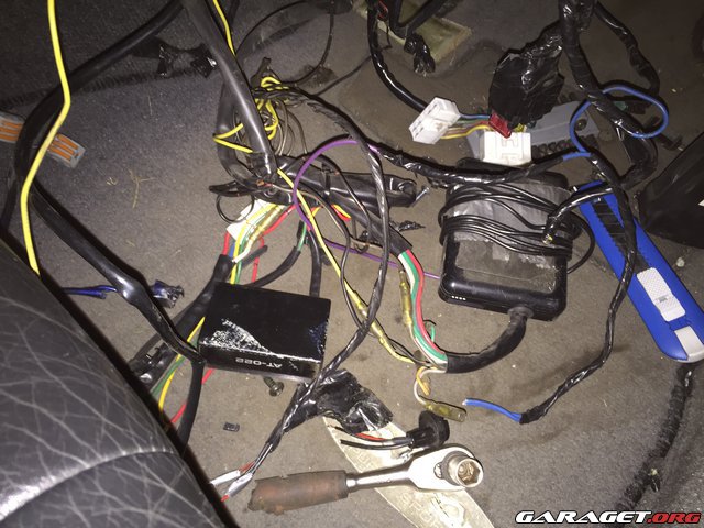

Planen var att dra en ny remotekabel till stereon men när jag såg röran med kabel under rattstången ändrades planerna lite hmm
Har inte gillat det eftermonterade larmet alls, så det åkte ut med hjälp av en avbitartång och lite tålamod. När jag ändå höll på med upprensningen kollade jag upp några kablar som har varit ivägen i motorrummet och gått ner innanför framskärmarna. Visade sig att de var klippta nere vid kjolarna, troligtvis har de gått till något tidigare monterat neonljus(?).
Hann även med att testmontera laddtrycksstyrningen, vid nästa tillfälle ska denna monteras mera permanent och resten av kablarna i bilen ska snyggas till smile

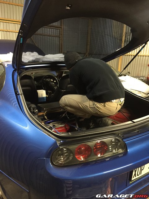

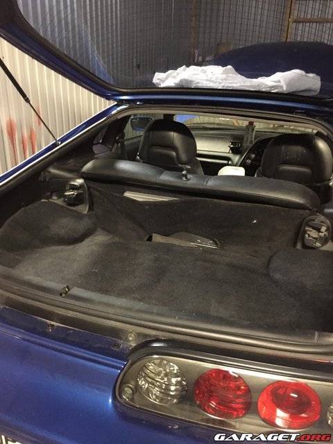

Idag startade "operation ombyggnation av bagageutrymme". Vid inköp satt det ett litet ljudbygge där som inte riktigt passar min smak. Så baslåda och slutsteg åkte ut, ska mäta och fundera lite på om det ska monteras någon diskret baslåda där bak eller om det bara ska återställas till original. Eftersom jag vill kunna lägga ned targataket där bak till sommaren så finns det bara begränsat utrymme.
https://www1.garaget.org/gallery/images/144/143465/143465-662b37d3a489a0f3537eccaa6d623b27.jpg
https://www1.garaget.org/gallery/images/144/143465/143465ed61135b04c3628be4b8a8c10b407089.jpg
https://www1.garaget.org/gallery/images/144/143465/143465-f4cd7243e7d6c0b7de2580e613a7dd75.jpg
https://www1.garaget.org/gallery/images/144/143465/143465-5c1884a6a8220826e37b9adaacf76bcc.jpg
https://www1.garaget.org/gallery/images/144/143465/143465-dec44a66626205c0b64f3ec551a63285.jpg
https://www1.garaget.org/gallery/images/144/143465/143465-acd60dac3d97c18d303b412e05b2836f.jpg
Hann även testa så allt fungerade efter gårdagens utslitande av larmsystem.lol

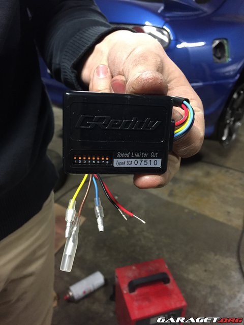

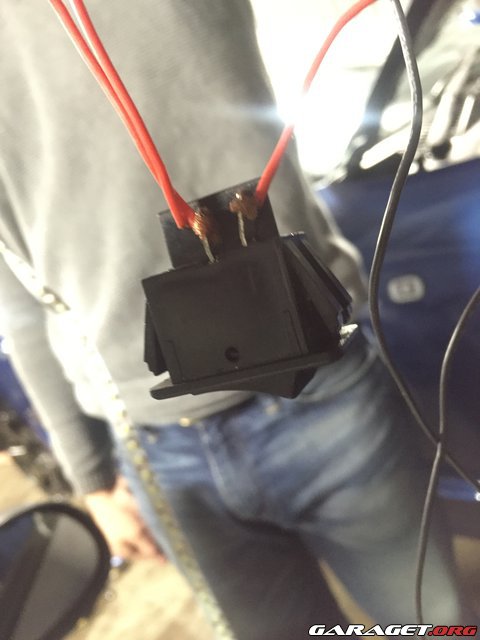

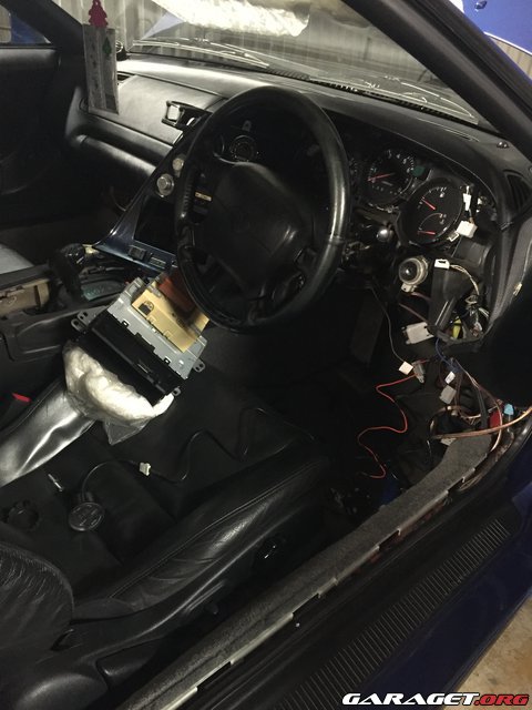

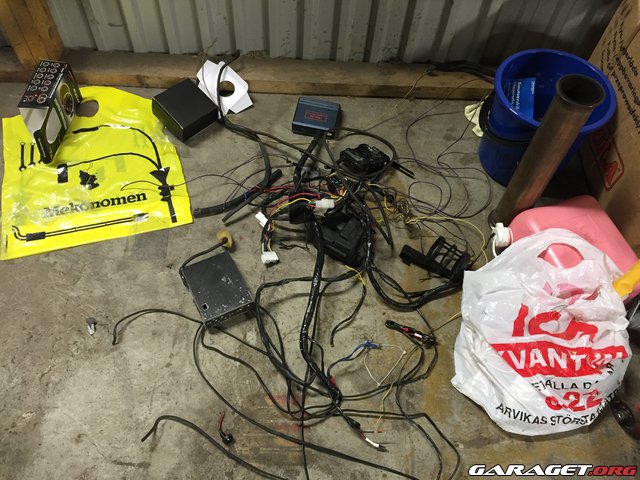

I helgen hann man äntligen montera den lilla lådan som tar bort fartspärren tongue
Håller fortfarande på att röja upp diverse elektronik i bilen, samtliga paneler runt förarplatsen/instrumenten är bortplockade för eventuell makeover big_smile
https://www1.garaget.org/gallery/images/144/143465/143465-789d54ac469bceba70d45337036513dd.jpg
https://www1.garaget.org/gallery/images/144/143465/143465-24bd002614239d257d86cc5793c8e680.jpg
https://www1.garaget.org/gallery/images/144/143465/143465-b2e1d2812b7866469896b19dfdca9d0a.jpg

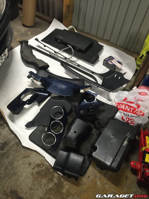

156 Inlägg
2 december 2015

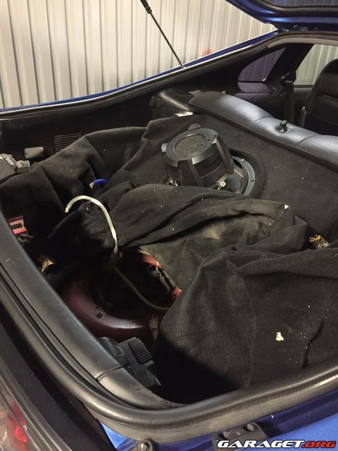

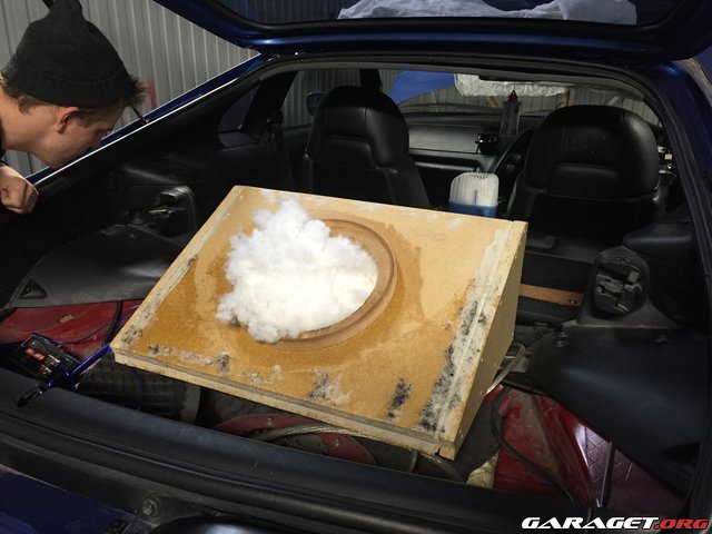

Som ni såg för ett par inlägg sen så har jag rivit ur det gamla ljudbygget då jag vill kunna lägga targataket där. Men...det hade ju varit trevligt med någon typ av baslåda i bilen sad
Att lägga aktiva baslådor under framstolarna har varit uppe som förslag men det går bort då förarstolen är elmanövrerad och det finns därför inget utrymme under den hmm
Den idé som känns bäst just nu är att lägga en baslåda under "golvet" i skuffen, det är helt rensat där i nuläget och det enda som finns kvar är originalmattan som inte har något att ligga på så oavsett måste jag lösa ett nytt "golv"/bottenplatta i skuffen.
Men jag tänkte kolla om någon har sett en bättre lösning på hur man kombinerar targa och lite roligare ljud i bilen?
Här kan man skymta hur det ser ut under mattan..

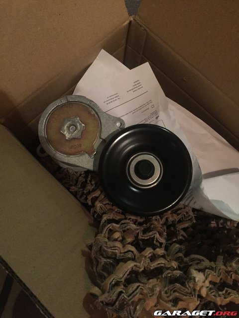

Blev en sväng till garaget i måndags så nu sitter remspännaren på plats big_smile
Sen så har det även dykt upp två paket under veckan, ett paket med olja och ett med "lite" färg.

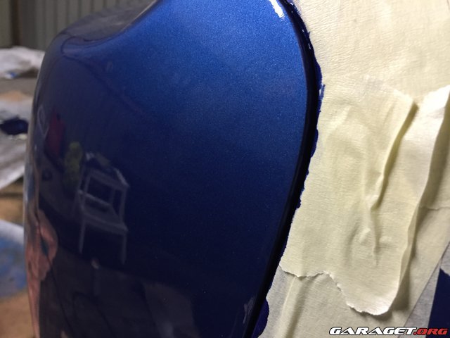

Bytte även bränslefiltret, var verkligen på tiden då det som satt där såg ut att kunna vara från 1993 tongue

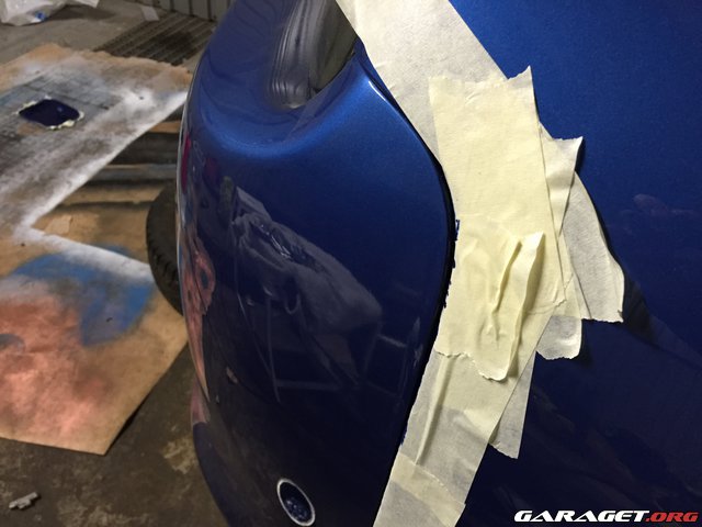

Som jag nämnt tidigare så lyser den förra färgen igenom i bl.a skarven till bakre stötfångaren..det åtgärdades idag!
https://www1.garaget.org/gallery/images/144/143465/143465-898671ebf73ccb950c7ce1d0f204d5f1.jpg
https://www1.garaget.org/gallery/images/144/143465/143465-0d05d110154269bf188ad5a92b3fb374.jpg
En sån liten grej som gör så mycket för helhetsintrycket! cool

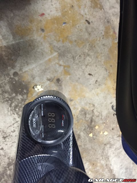

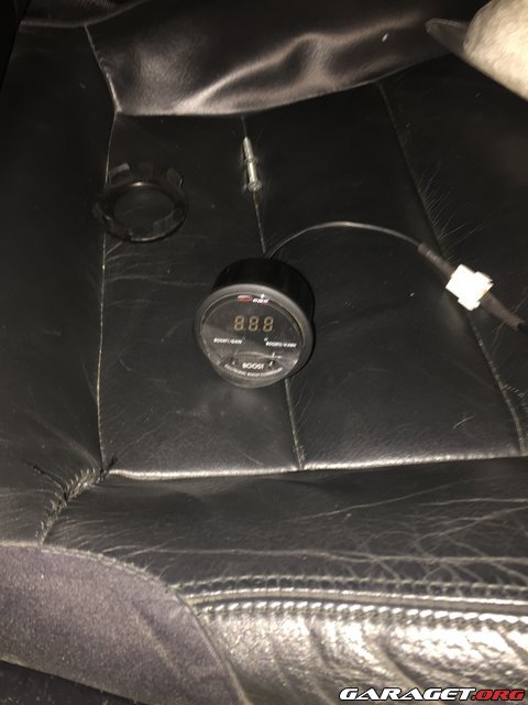

Till sist så provmonterade jag min Boostcontroller i den nya mätarhållaren som jag fick i tidig julklapp från sambon, den förra hade bara hål för två mätare och jag vill ha tre smile
https://www1.garaget.org/gallery/images/144/143465/143465-b5c556c442104106a82027c40ce297ce.jpg
