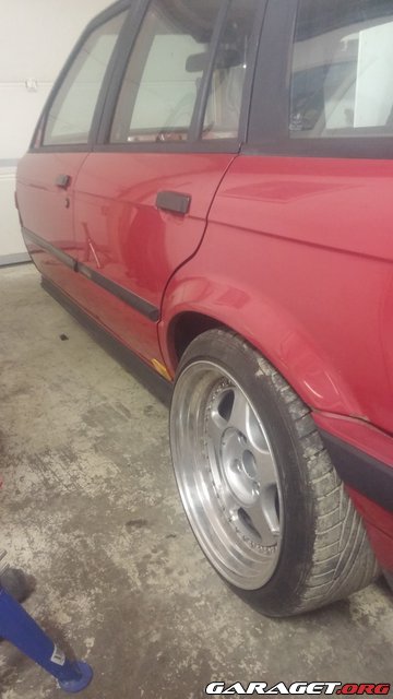

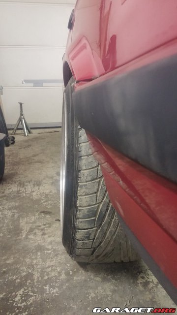

Idag fick husvagnen testa på ett par OZ Futura 16x9". Riktigt schysst resultat!
Både cabben och vagnen fick sig en välförtjänt tvätt. I helgen ska det byggas golv och förhoppningsvis kapa fjädrarna. Mäter efter OZ-fälgarna och köper kopior i samma storlek vid ett senare tillfälle smile

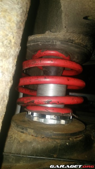

Jag köpte lite spontant ett par justerbara fjädrar igår kväll smile Vågar inte riktigt kalla dem coilovers men med justeringen i bott blev det ganska lagom lågt! Får inte glömma att de kan sjunka ihop ytterligare när vagnen är färdigbyggd (Tyngre). Jag är iallafall riktigt nöjd med resultatet! Nu saknas bara ett par schyssta fälgar!
Ska experimentera kring upphängningen och se om jag kan få till den perfekta höjden wink

enklaste om du vill ha den ytterligare lägra är ju att plocka bort justeringen som du nu har i bott, blir ju ca 1cm kortare då ju smile
Precis det jag menade med att jag skulle experimentera med höjden wink Men först ska jag försöka få tag i de slutliga fälgarna så jag har en höjd att utgå från wink
eller bara halva, om du bara tar loss låsringen tongue finns ju lite olika man kan experimentera med smile
