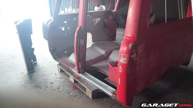

Nya trösklar på plats, dags för slipa och lackera.
https://www1.garaget.org/gallery/images/25/24753/24753-573fcca9a7774248b7147f04a9116829.jpg
