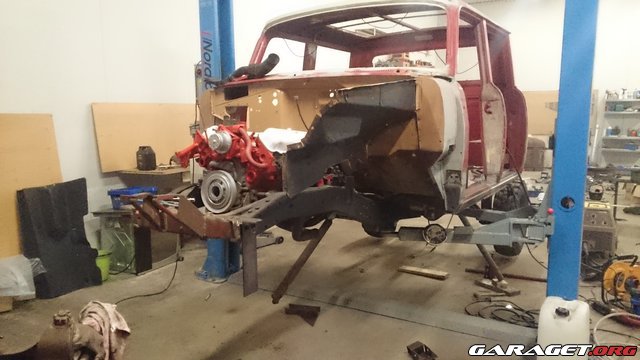

Äsch det går segt.. Slipar mest  å så.. Vart en tråkig vinter med möe jobb men lite har ja gjort.
https://www1.garaget.org/gallery/images/25/24753/24753-7067030ae9eb3c91b22954a08bd71145.jpg
https://www1.garaget.org/gallery/images/25/24753/24753-e86d8a3f9fcbae40cd61b8c38093efbf.jpg
Och en knut va skrot..
https://www1.garaget.org/gallery/images/25/24753/24753-edd307e43e68aad590783d394b934cf2.jpg
https://www1.garaget.org/gallery/images/25/24753/24753-b9e1af23f8ba1522c381e1a700f7e31d.jpg
https://www1.garaget.org/gallery/images/25/24753/24753-5d01fa1d2225531e3f4d20a8bfa745d3.jpg
https://www1.garaget.org/gallery/images/25/24753/24753-3e491c719bc1155f926f93d788f0dac3.jpg
Jag är jävla bra på å stöka ner annars smile
https://www1.garaget.org/gallery/images/25/24753/24753-0811ed706867faa818e3ca9b1f736146.jpg
Får åka å städa lite tror jag smile

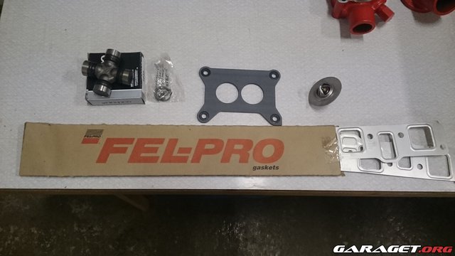

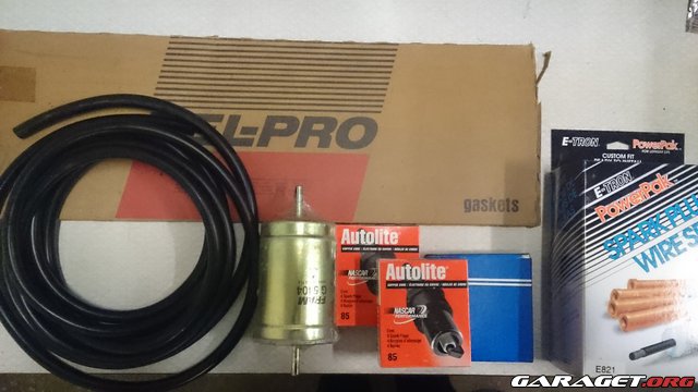

Mer shopping
https://www1.garaget.org/gallery/images/25/24753/24753-6cb887fc65e2de9e5c41be7c251f1f54.jpg

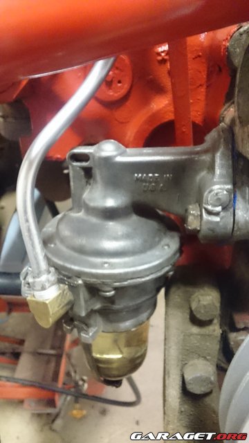

Sen så montera jag de mesta för å se om den kunde producera lite co2, mest för motivationen skull.
https://www1.garaget.org/gallery/images/25/24753/24753-ba073c344400292ea7dfe67b3b4bc885.jpg
Då börja pumpen pissa soppa ur ett litet skvallerhål på åvansidan sad
https://www1.garaget.org/gallery/images/25/24753/24753-41991bbe8e0f70a14c344f7d39b6cd8d.jpg

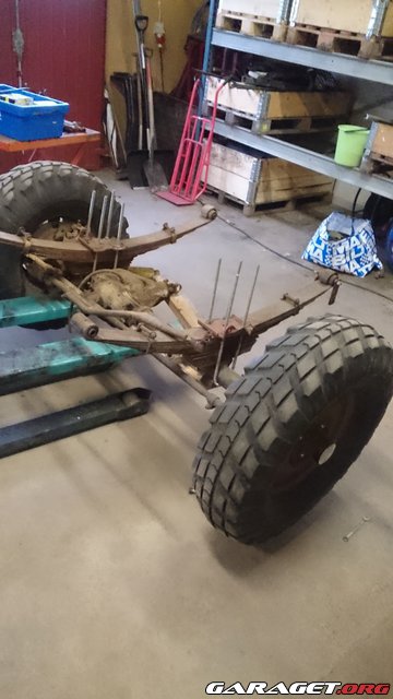

..och montera ihop framaxlen istället
https://www1.garaget.org/gallery/images/25/24753/24753-cde8d58a85de72b18794f193ba6a9657.jpg
Nu får jag köpa en soppapump för det verka krångligt å byta Membran, låt oss säga att den beter sig som en punkare och bär nitade axlar!. Samt dom va inte så dyra smile

Trevligt att de går framåt.....:)blir en redig truck när den kommer ner på hjulen...ang klossar mellan fjäder o axel..om du måste ha de så lägg så lite som möjligt,de va en som bromsa för ett rådjur me en cheva pickup,han slet loss hela axeln o skrota fördelningslådan,sån han vände på fjäderhänkena,mkt stadigare o rätt lätt o göra..
http://www.4x4sweden.se/forum/viewtopic … ;start=180
Jurgenaut
51 Inlägg
9 mars 2016
Det låter inte kul. Jag kommer behöva lägga lite imellan men jag får nog tänka igen vad och hur låter det som. Återkommer med det smile shacklarna tänkte jag ha ledbara och jag tänkte vända på fjädern så shacklarna blir i fram så blir det lite snällare mot kardan när man utnyttjar slaget. Om det blir komfort att åka med, att ha fjädrarna "bakåfram",  vet jag inte.. Men jag hoppas på det:) sen tänkte jag hitta ett lämpligt plattjärn, kanske i nått fjäderstål??..och bulta mellan shacklarna..måste pröva lite hur/och/om det hjälper smile eller om det kanske är bra på landsvägen bara..mest nått jag snappat upp nånstans
astronaut, totally out of ctrl
1 317 Inlägg
9 mars 2016
De låter som en bra lösning,sen kan du vrida upp axlarna lite grann för o få mindre kardanvinklar.de finns ju hemska byggen därute som e totalt trafik farliga,har själv åkt i sånt när man tyckte allt högt va fräckt oavsett hur de va byggt.....numera e de kul o fundera o bygga rätt direkt...6.9 dieseln med låda e billig nu,hehe
521 Inlägg
9 mars 2016
Blir lite tosigt om shackeln är fram, hjulet vill röra sig bakåt uppåt när man kör i hålor osv och det kommer då ta stopp bakåt eftersom fjädern är fast inspänd där.
Vet inte hur illa det blir för jag har inte provat smile Mycket möjligt att det fungerar ok

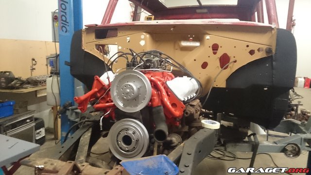

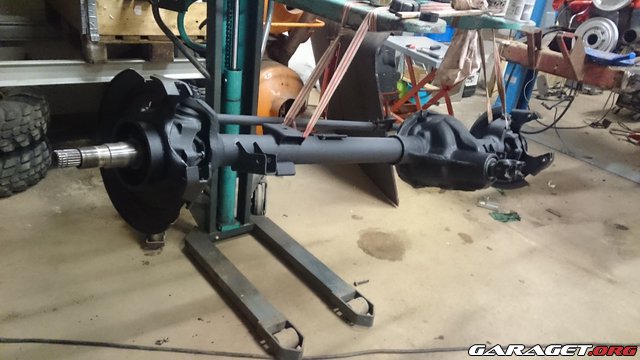

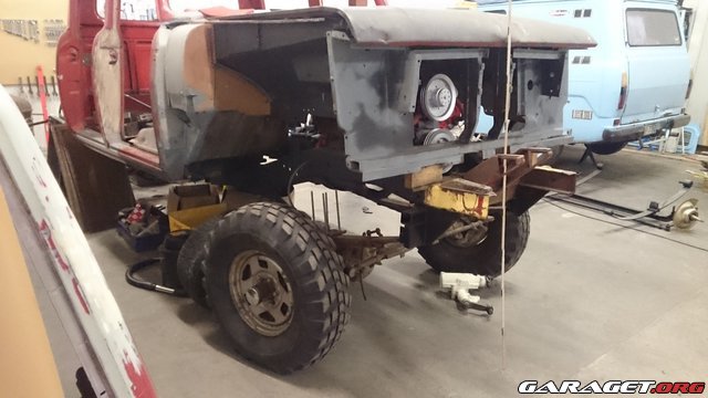

Sakta men säkert händer de saker!
https://www1.garaget.org/gallery/images/25/24753/24753-468331eb350aaf89276a02b97e3170a3.jpg
https://www1.garaget.org/gallery/images/25/24753/24753-c6bf327111f4baba0edbb092bd470443.jpg
https://www1.garaget.org/gallery/images/25/24753/24753-1e1e7d9c7426b036ece63c6c14df953f.jpg
https://www1.garaget.org/gallery/images/25/24753/24753-79dec7ac9fe4dcf5f8895d2aba287c22.jpg

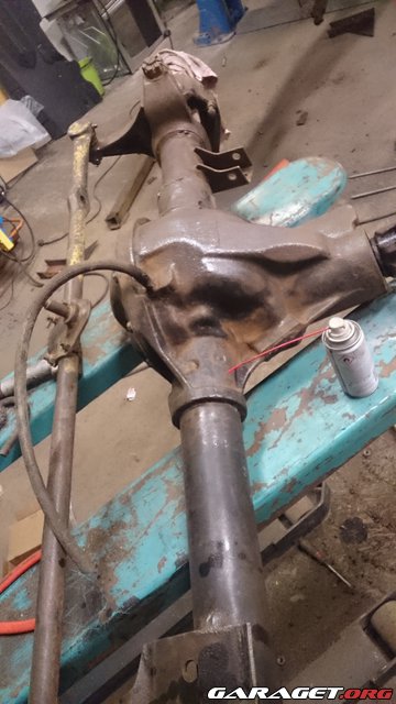

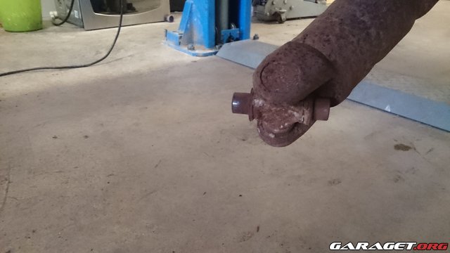

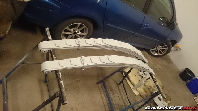

Flyttar på fästet i bak på fjädern
https://www1.garaget.org/gallery/images/25/24753/24753-61bfd78a03dec4281b7c9e4db0c83375.jpg
https://www1.garaget.org/gallery/images/25/24753/24753-6bc3d0981490548fe4e09e0f3498fa0c.jpg
Köpt däck! 44"19.5 bogger
https://www1.garaget.org/gallery/images/25/24753/24753-de0535652db9bfcb3e0d265c951cfb09.jpg
https://www1.garaget.org/gallery/images/25/24753/24753-cff4cda873ea6c222521f542fde2e1db.jpg
https://www1.garaget.org/gallery/images/25/24753/24753-334dd1535b7d394efb9d75b2fbf98c80.jpg
Ja det är lite rörigt för jag skruvar med allt på en gång känns det som x) tbc..
