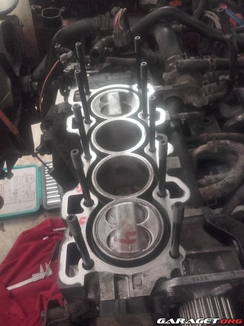

https://www1.garaget.org/gallery/images/191/190268/190268-240dedb1a31d2d613b2acee33582dab0.jpg

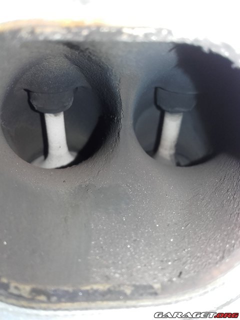

smile

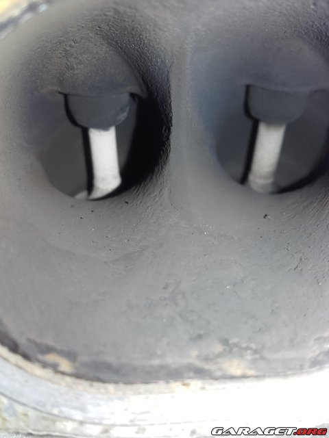

https://www1.garaget.org/gallery/images/191/190268/190268-249ab9a4b6e3873f5b9ab64ddede1451.jpg
så ser de ut i grenrörets ingång närmast fördelaren.
https://www1.garaget.org/gallery/images/191/190268/190268-19414fb063b057eb93383eedddcf9809.jpg
nästa cylinder, så de blir med tiden smile
https://www1.garaget.org/gallery/images/191/190268/190268-39977efd8b641164a296cddc0f7b5d77.jpg
smile
https://www1.garaget.org/gallery/images/191/190268/190268-6fd8b215bb6219f457ce90f16b5b0370.jpg
närmast kamhjulen denna cylinder är nästa 15bar på.

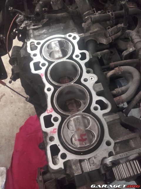

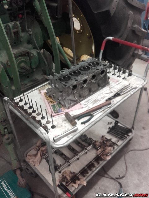

https://www1.garaget.org/gallery/images/191/190268/190268-38b3be60316dcfa3243aa0ba7f4e46f1.jpg

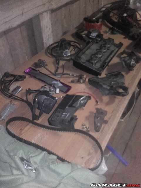

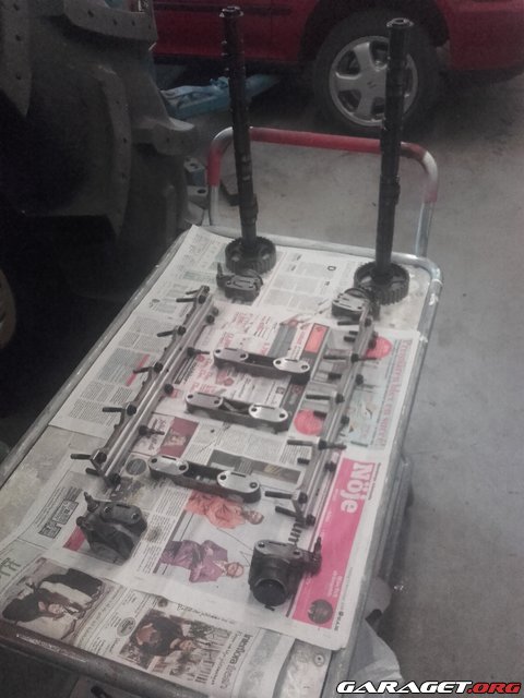

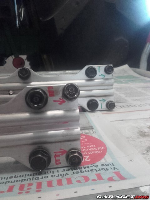

Börjar man riva här då, samt märka upp allt, noga med allt så de blir rätt smile
https://www1.garaget.org/gallery/images/191/190268/190268-99f9d5d5e8b43cb06628e40e1c62a191.jpg
I= intake    pill pekar mot närmast kamhjul.
E=exhaust
https://www1.garaget.org/gallery/images/191/190268/190268-934c62aa95749ae082b0fa4cfdfdee7f.jpg

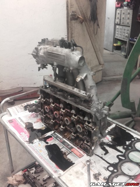

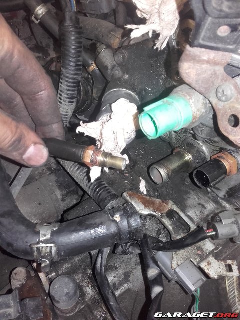

Här var de dax för topp lyft smile
https://www1.garaget.org/gallery/images/191/190268/190268-e11c4dfdbaf71bf650cd7ec42af16c74.jpg
blir lite delar ut över toppen som måste av först innan lyft smile
https://www1.garaget.org/gallery/images/191/190268/190268-179c179904e192922a510723a84b0129.jpg
verkar inte som de gick få av insuget utan å lyfta toppen så därför lika bra och utöka de sen smile

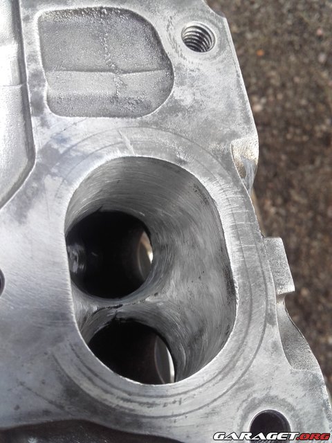

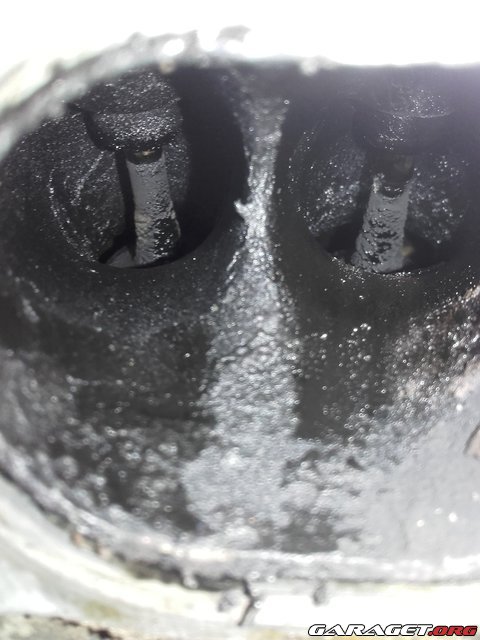

https://www1.garaget.org/gallery/images/191/190268/190268-01c25f1ba859706f8fd0b7ae37df3be5.jpg
så ser den ut, ska även gå över spridarna så de inte är stop där.
https://www1.garaget.org/gallery/images/191/190268/190268-da1841ba373ae36bb401df35cf3fff9c.jpg
ser inte så bra ut tongue

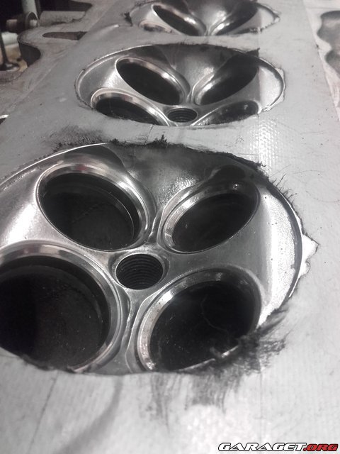

https://www1.garaget.org/gallery/images/191/190268/190268-2b232d0c1c39e5fd8abe5c3314eed0a9.jpg
här ser de bra ut på cylindrarna iallafall smile

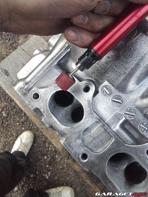

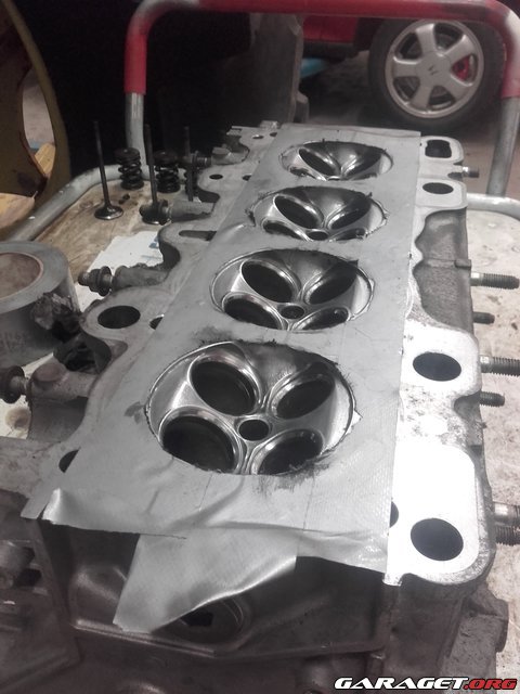

https://www1.garaget.org/gallery/images/191/190268/190268-151ec916bc95f99e85dd49274b4a2467.jpg
Här har ja slipat å polerat i ca: 2 timmar smile

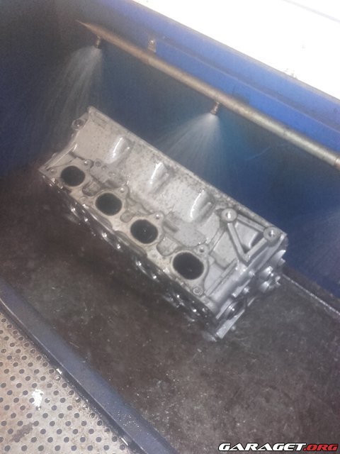

https://www1.garaget.org/gallery/images/191/190268/190268-b976144fadf997fa4115756495d71365.jpg
avfettningsbad i ca: 1 timma sedan efter detta tvätt med vatten sen avblåsning och torkning i skåp. Här är den helt stripad bara ventilstyrningar som är kvar i, kommer mer bilder snart smile

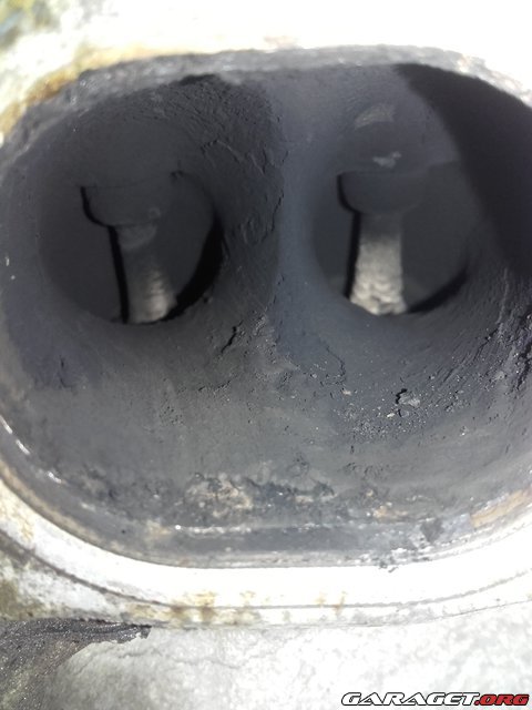

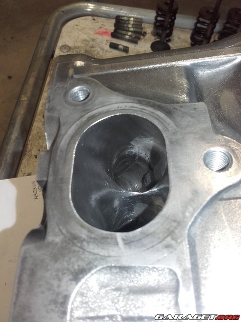

fortsatte idag lite med å slipa med en lite snällare ståltrissa och körd lite med autosol, gör enbart en lättare puts kommer inte lägga massa timmar på detta.
https://www1.garaget.org/gallery/images/191/190268/190268-20fd46d0de86a428ad5bd00074bafaef.jpg
smile
https://www1.garaget.org/gallery/images/191/190268/190268-cf8fecfad0ae5a9ebee998845f176c86.jpg
smile
https://www1.garaget.org/gallery/images/191/190268/190268-704caef494f8572785873bfba0f16bd1.jpg

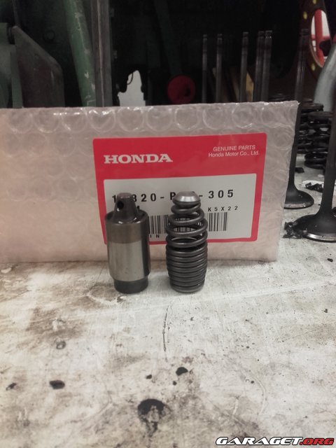

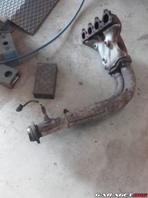

Dom nya OEM lma till höger, ska bli mindre tick ljud vid låga varvtal som tomgång, detta är oem grejor, antar att dom satt i senare b16a2 modeler eller om de var någon uppgradering man kunde välja på den tiden.
https://www1.garaget.org/gallery/images/191/190268/190268-5027e98508aea45e9322160f0bbe57cd.jpg
börja slipa lite där grenröret sitter få bort allt sot å skit, flödar luften snabbare ut sen. Kör med 80p ska fortsätta i helgen å slipa flera olika steg.
https://www1.garaget.org/gallery/images/191/190268/190268-be98e1f2a09baf232c81d31b9fc35058.jpg

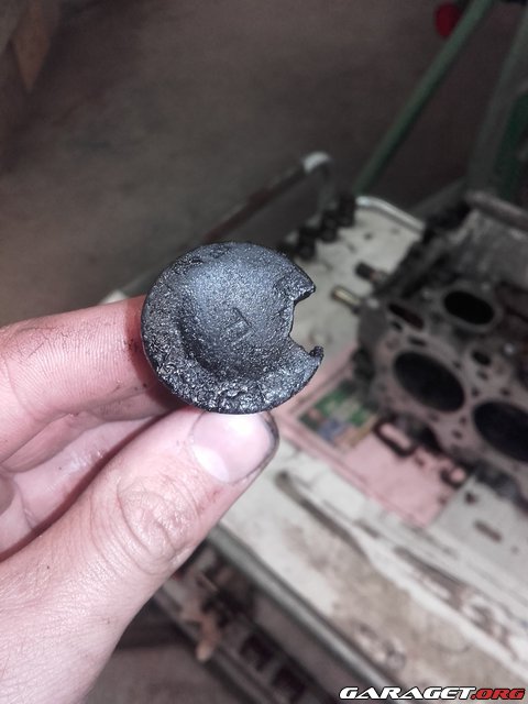

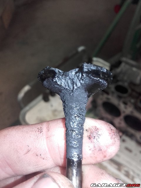

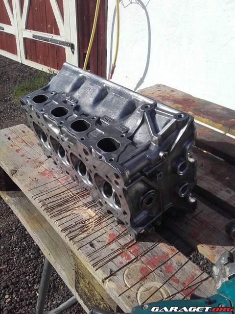

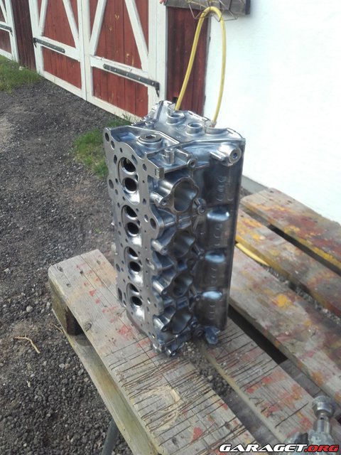

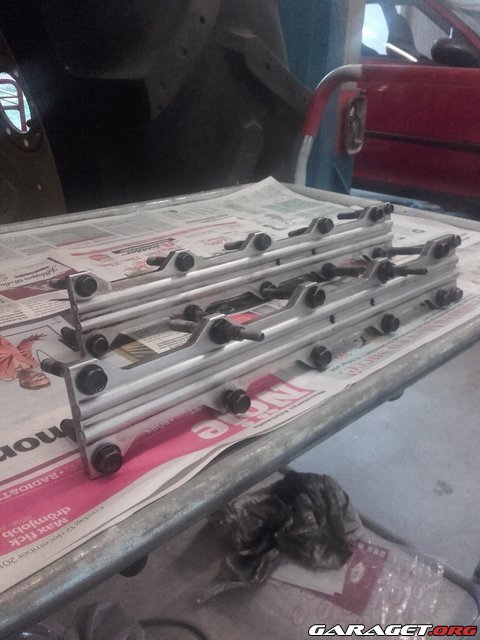

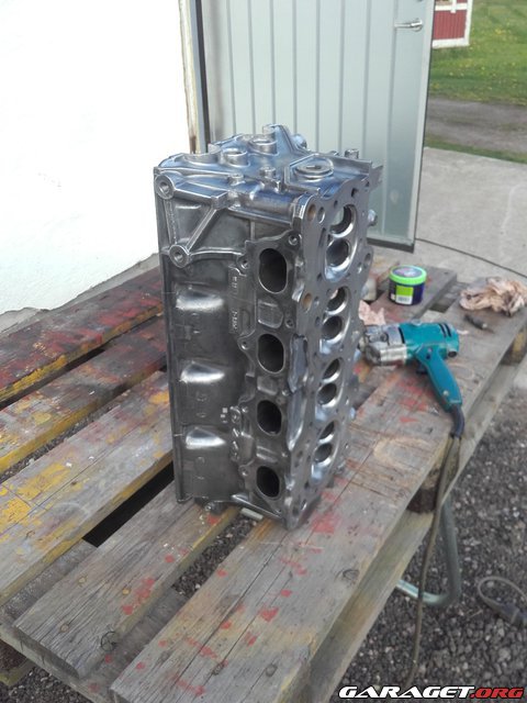

så blev de efter ha slipat och polerat de sista. Nu är de lent å fint efter ett par timmars jobb så nu lär avgaserna åka ut lätt.
https://www1.garaget.org/gallery/images/191/190268/190268-b93bb3598c4246069250edee02684e84.jpg

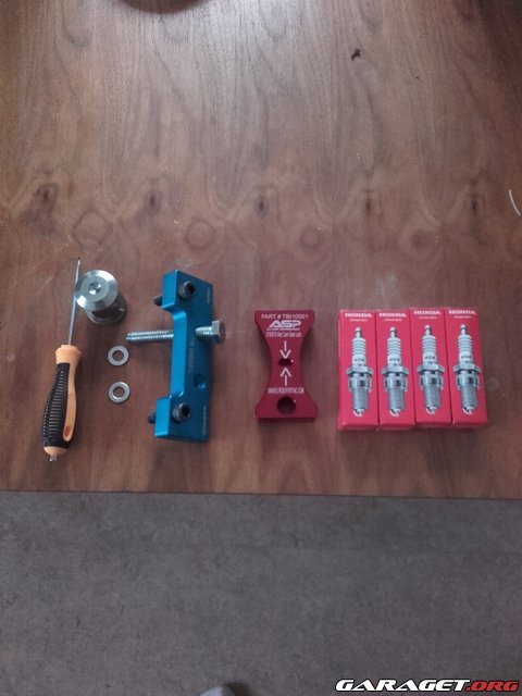

lite saker som kom idag.
-ventilfjäderspännare
-kam låsning
-nya tändstift

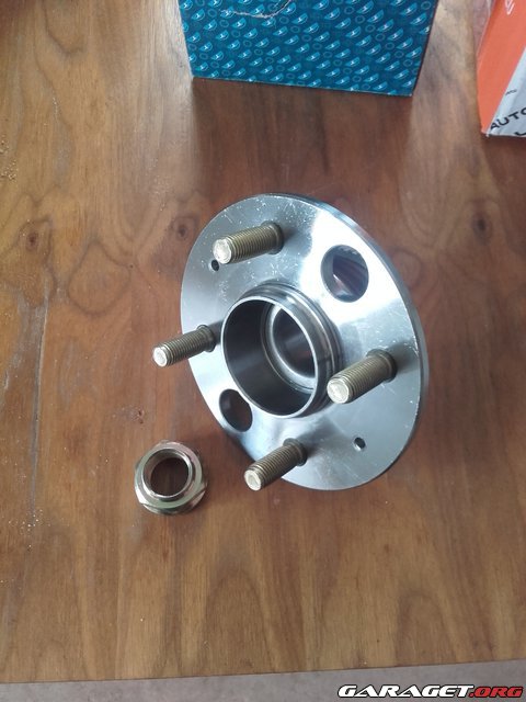

fick hem denna innan bilen gick sönder ska monteras sen, vänster bak då det är glapp där. Monterar den sen när ja fått ordning på bilen smile
https://www1.garaget.org/gallery/images/191/190268/190268-c616e55f48662cc6278d4cb2cd7919b5.jpg

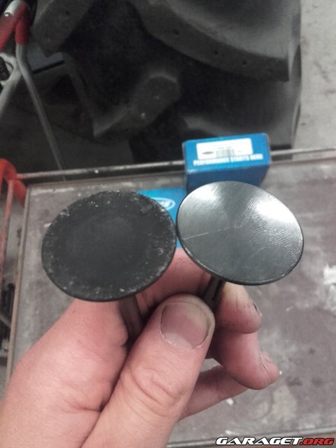

692 Inlägg
19 maj 2016
#88
Ventilen var nästan en exakt kopia på min som jag brände tidigare tongue
jaså fy fan smile

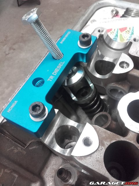

Provade verktyget som jag fick hem, funkar bra faktiskt smile
https://www1.garaget.org/gallery/images/191/190268/190268-4a85a4af891fdc948f2a92e283a286ba.jpg

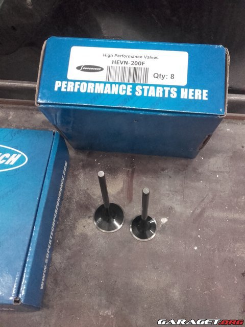

fick äntligen mina ventiler från Polen nu, passade väldigt bra samma längd med så allt stämde big_smile
https://www1.garaget.org/gallery/images/191/190268/190268-1a5c8012e734d6b3cf63e8cdecd3a72c.jpg
smile
https://www1.garaget.org/gallery/images/191/190268/190268-365500f5f4ac000bde6d8671a5063e7e.jpg

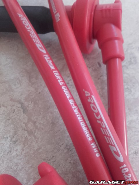

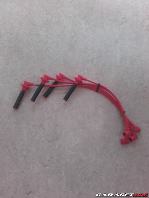

fick mina tändkablar idag, fanns tyvärr ej svart färg i dessa. Så fick bli röda.
https://www1.garaget.org/gallery/images/191/190268/190268-4bea5585067c7eb239d3a11f09f4b747.jpg
Märke: Arospeed

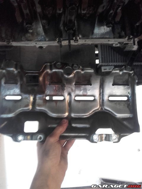

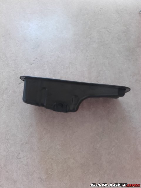

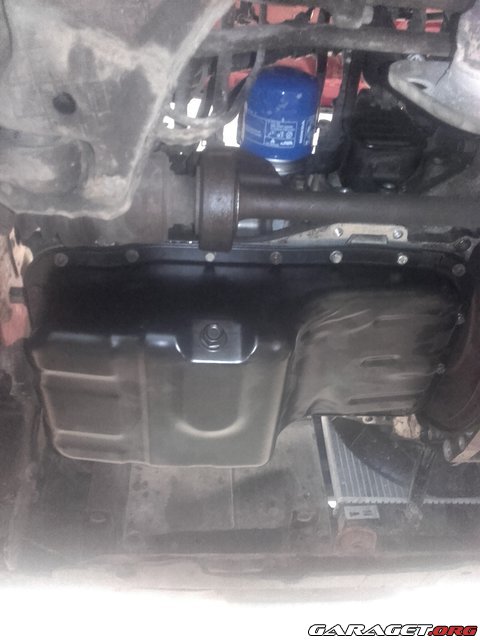

fick även mitt oljetråg idag.
https://www1.garaget.org/gallery/images/191/190268/190268-6742e7490c2db425bdef33214a8ea2ee.jpg

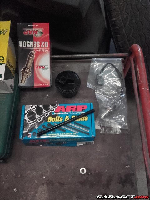

Så då var detta beställt nu
-oljetrågspackning
-bränslefilter
-ARP bultar då ja köpte fel bultar förut
-lambdasond
-ventilfjädrar och retainers titanium dubbelfäjdriga på både insug och avgas.
-Grenrör 4-1 v2 ram horn 2,5 outlet
även ringt Honda och beställt 4st o ringar till toppen och blocket samt pinnbultar till insug och grenrör, ska in på biltema idag och köpa muttrar i rostfria samt brickor. Kolvringar är skickade så dom är snart i sverige, fördelaren är på väg med,på måndag hade han tid på primoto så då blir de och lämna in toppen på bytning av ventilstyrningar samt mira fräsa, så nu är allt färdig köpt, avvaktar med insug och spjällhus då jag är uppe i 21k i nu läget som är nerlagt på toppen hittills samt kolvringarna till blocket.
smile
https://www1.garaget.org/gallery/images/191/190268/190268-0440a02e21171a9b0e980739f4c8b94b.jpg

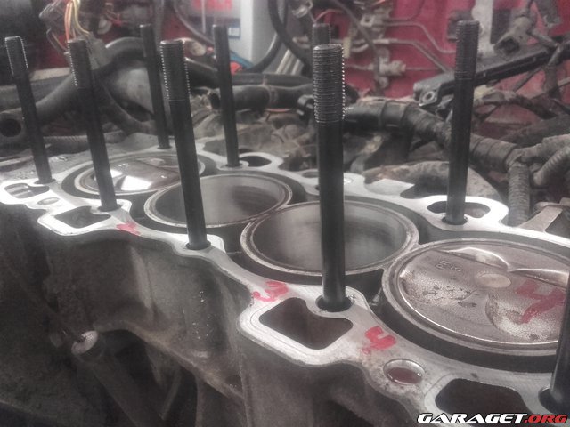

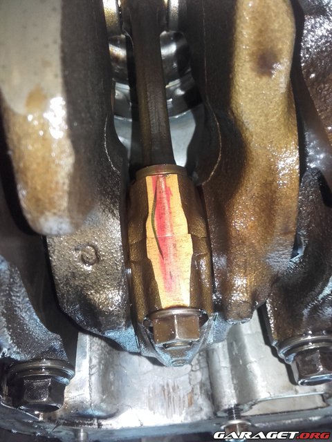

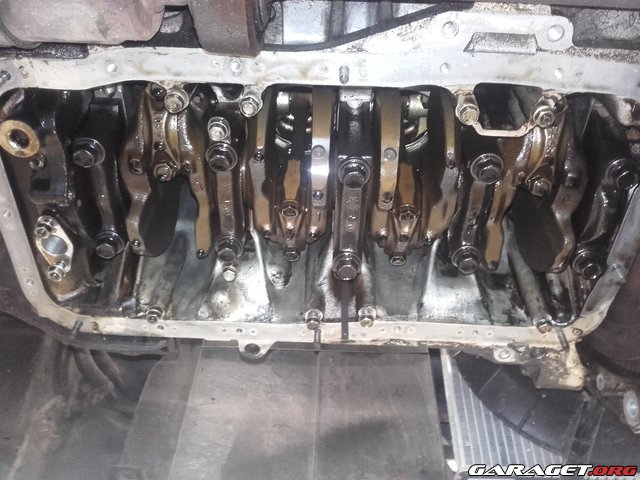

Jag och farsan har grejat endel på dagarna nu, satt i nya kolvringar och även satt dom tillbaka, tog inte så mycket bilder hade inte tid riktigt,men var kul faktiskt och byta kolvringar första gången ja gör de, var väldigt lätt å göra. var noga med allt,samt märkning, även honat i cylinderloppet och dragit runt motorn så man ser att allt är som de ska, ARP pinnbultar är på med, Toppen är bort lämnad till Primoto, la till lite andra saker han skulle göra så de kommer bli effekt ökning på 7hk, ska se om ja kan ta reda på vad exakt de var och förklara här, men riktigt kul att de går framåt nu big_smile
https://www1.garaget.org/gallery/images/191/190268/190268-cc907c8b291abed09b2f080368921af8.jpg
smile
https://www1.garaget.org/gallery/images/191/190268/190268-63ffbab54d2056f16ba84166f4716aba.jpg
smile
https://www1.garaget.org/gallery/images/191/190268/190268-7acebc54ab07dcbf14a955b9cb991d63.jpg
Märkning smile
https://www1.garaget.org/gallery/images/191/190268/190268-a872d07866282f3de4e9b2191a9156c5.jpg
honat och cylinderna på plats smile
https://www1.garaget.org/gallery/images/191/190268/190268-315ebe8df1c4bc481e6a7808911ca79c.jpg

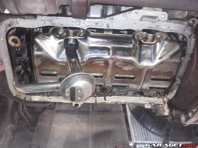

https://www1.garaget.org/gallery/images/191/190268/190268-ae58fc0262661bdb49e1a62f97e59669.jpg
nya packning samt nytt oljetråg big_smile
https://www1.garaget.org/gallery/images/191/190268/190268-5bb5c33d83833ee581f03cb32a098f49.jpg
