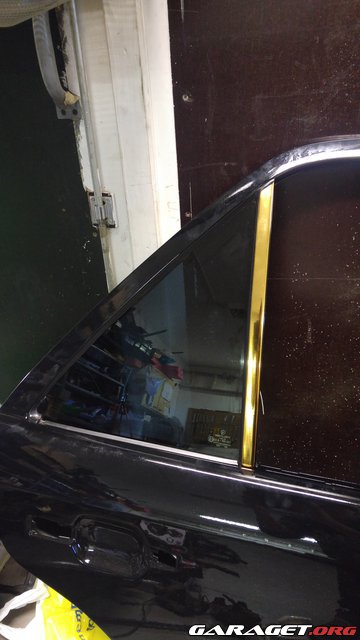

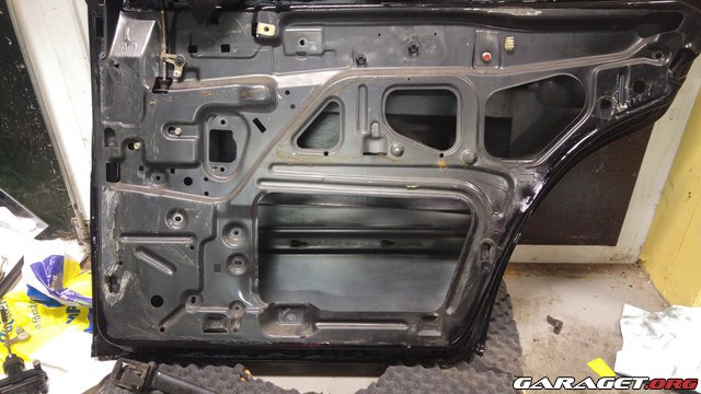

En liten uppdatering då vad som har hänt igår och idag. Blev trött på att ha bakdörrarna lösa och liggandes så började plocka ihop dessa när allt var bort plockat när de målades.
En tom dörr big_smile

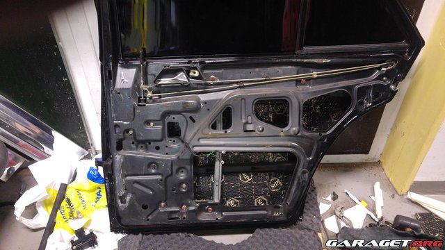

Ljudisolering är ju ett måste när i stort sätt nästan hela bilen är de, fick bli 2 lager per dörr och måste nog säga att de blev väldigt stor skillnad. Skall inte vara någon plåtorkester bil detta tongue
