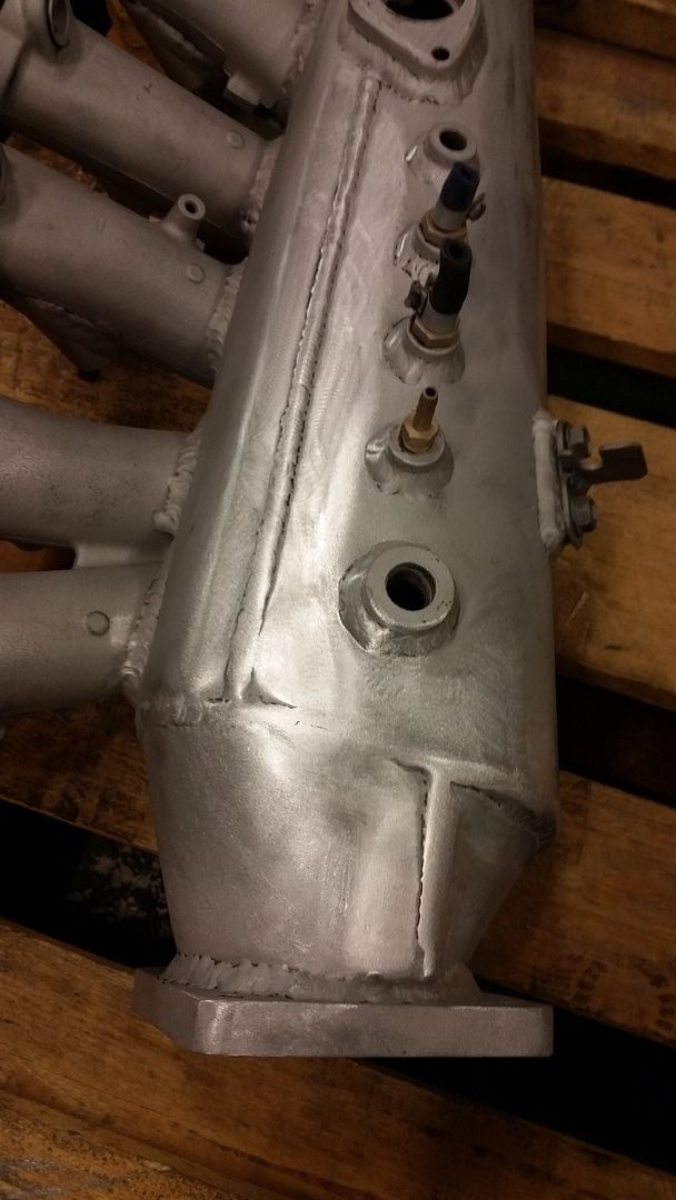

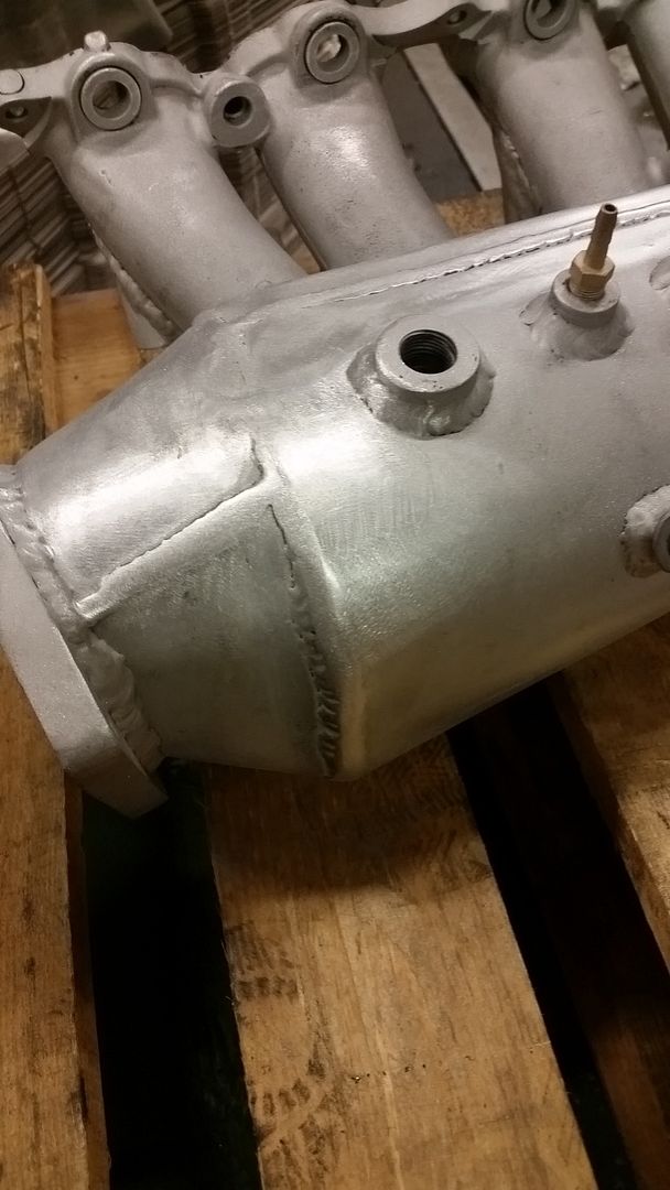

Inte hänt så mycket nu tyvärr med Supran då den står upphissad i garaget och är redan klar med det mesta undertill med den smile men tog och blästrade det nya insuget ikväll då den skall ordnas till då svetsarna är inte de snyggaste på det sedan så är det lite hålor i det som skall tiggas igen. sedan kommer jag nog också flytta på vaccum kopplingarna som nu sitter på ovansidan till undersidan för få det lite stilrenare smile
http://i284.photobucket.com/albums/ll12/engesvik/Mobile%20Uploads/20160208_224907_zpsj3u79fgu.jpg Ny blästrat
http://i284.photobucket.com/albums/ll12/engesvik/Mobile%20Uploads/20160209_005049_zpsgge1grfm.jpg börjat slipa lite på svetsfogarna, går få det lite snyggare smile
http://i284.photobucket.com/albums/ll12/engesvik/Mobile%20Uploads/20160209_005057_zpsduhys8h6.jpg blir lite mer slipning sedan fylla ut med lite mera svets där det behövs för få det fint smile

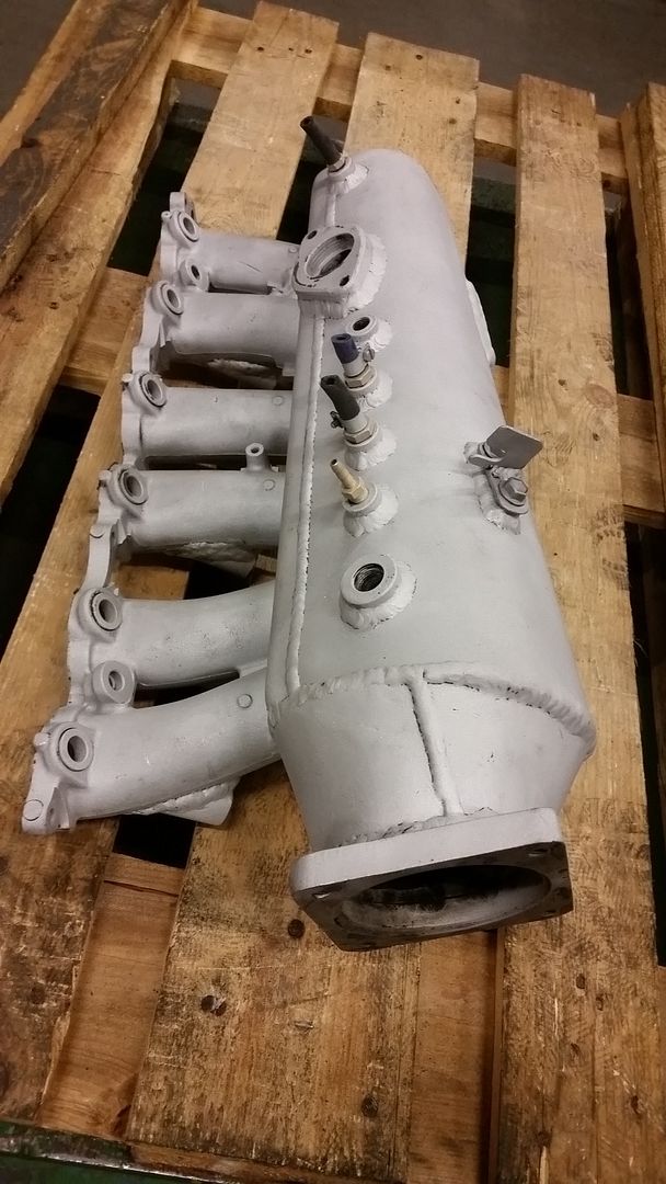

Så efter lite svetsning och återigen ännu mera slipning så ser det faktiskt bra ut i ena änden smile
Även börjat göra om det i andra änden där iacv satt innan och pluggat igen ett vaccum uttag. ska svetsa igen hålet som blev efter borttagningen och även svetsa igen de andra hålen och jämna till det
http://i284.photobucket.com/albums/ll12/engesvik/Mobile%20Uploads/20160211_230650_zpsgkqehfdq.jpg

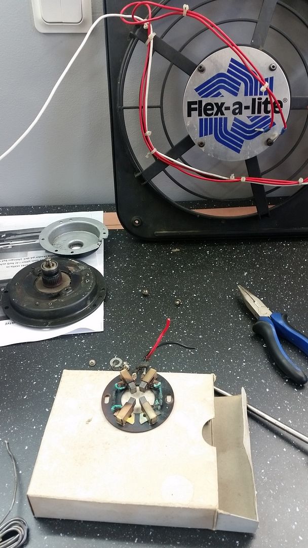

Även suttit och pillat lite med mitt Flex-a-lite fläktkit. ena motorn hade ju tyvärr bränt och axeln gick inte att rubba. men demontera isär det och lyckades få axeln och röra sig. tyvärr blev det dåligt med bilder på detta. men var inget fel på axeln visade det sig. men tog isär allting och fixade kolen och kablarna inne i motorn så de blev bra igen.
http://i284.photobucket.com/albums/ll12/engesvik/Mobile%20Uploads/20160213_105816_zpslzgqmgza.jpg
satte ihop allting och visade sig att hylsan i fläkten som går runt axeln hade blivit så varm så den blivit sne hmm
men det skall allt gå att rikta upp den igen då motorn funkar nu utan bekymmer smile

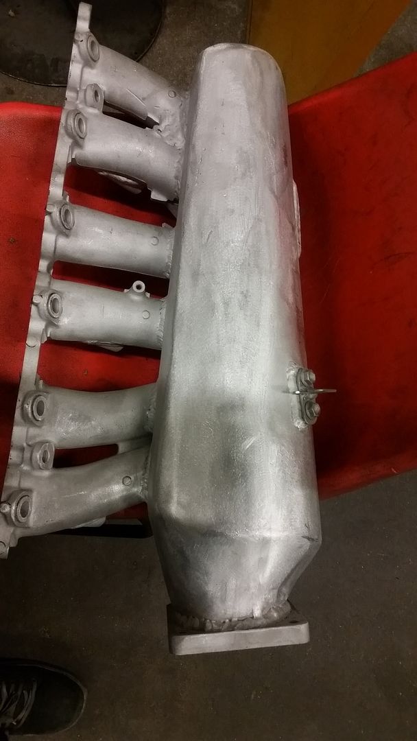

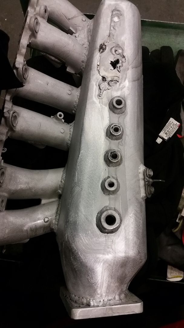

Har fortsatt arbetet med insuget och börjar bli riktigt nöjd smile slipat bort alla gamla anslutningar och svetsat igen dem och sedan suttit och slippat de smile bara lite små slipning kvar så är jag nöjd smile
Sedan kvarstår frågan om hur många anslutningar ja skall svetsa dit igen på under sidan. Men här kommer en bild på resultatet
http://i284.photobucket.com/albums/ll12/engesvik/Mobile%20Uploads/20160224_003027_zpsamuegl7n.jpg

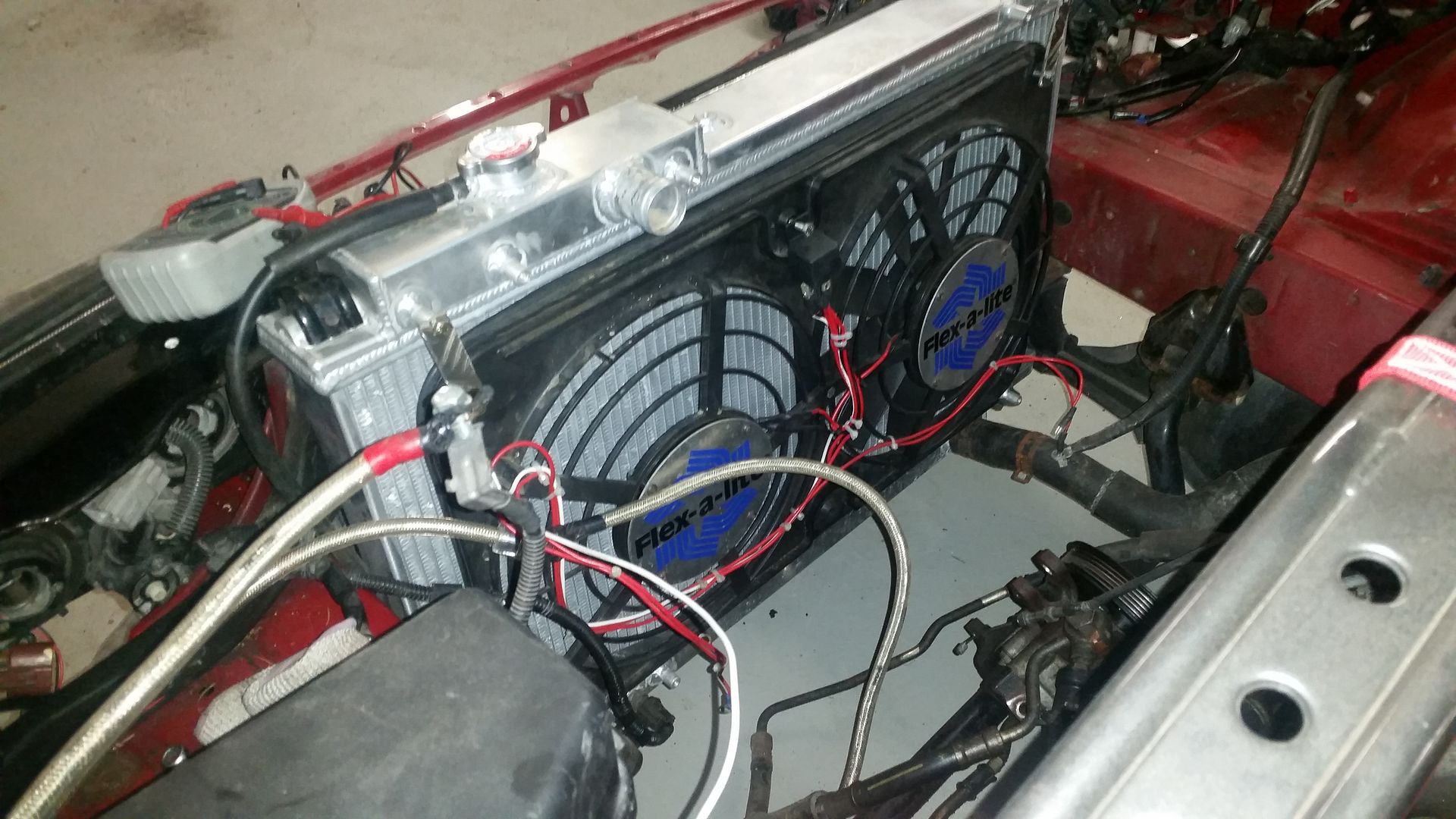

Tyvärr har de inte hänt så mycket de senaste på Supran.. därför de varit lite glest med uppdateringar.
Men har provmonterat det nya fläktkittet och gjort fästen för de och blev riktigt nöjd med över hur det kommer se ut smile
http://i284.photobucket.com/albums/ll12/engesvik/Mobile%20Uploads/20160327_210721_zpstarfycgv.jpg
