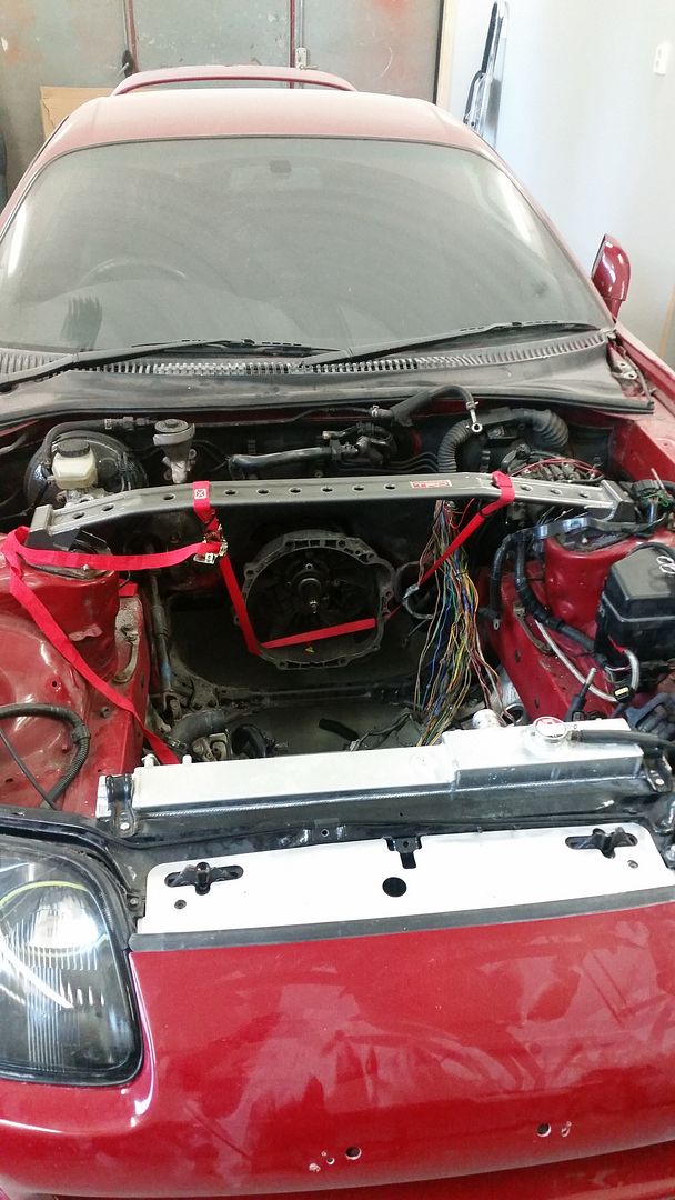

Glad Midsommar önskar ja er alla följare smile

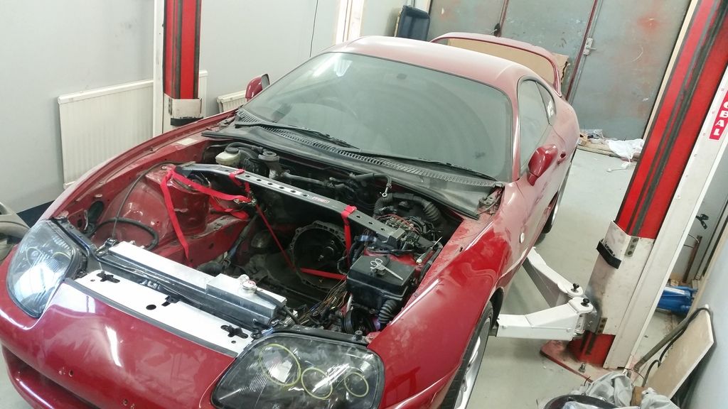

Själv har man börjat riva i original motor härvan för att plocka bort allt som inte skall användas samt för byta spridar kontakterna och tändspole kontakterna smile
http://i284.photobucket.com/albums/ll12/engesvik/Mobile%20Uploads/20160624_163642_zpsgspjcxzs.jpg

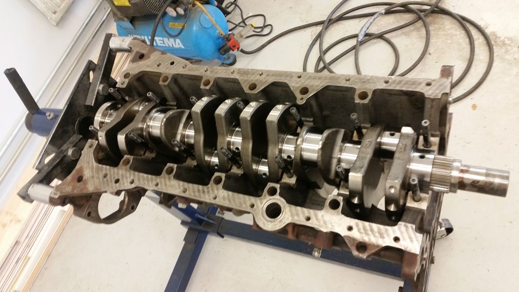

http://i284.photobucket.com/albums/ll12/engesvik/Mobile%20Uploads/20160712_173144_zpspatxjshv.jpg
Här har vi blocket med mina fina billet mains installerade wink

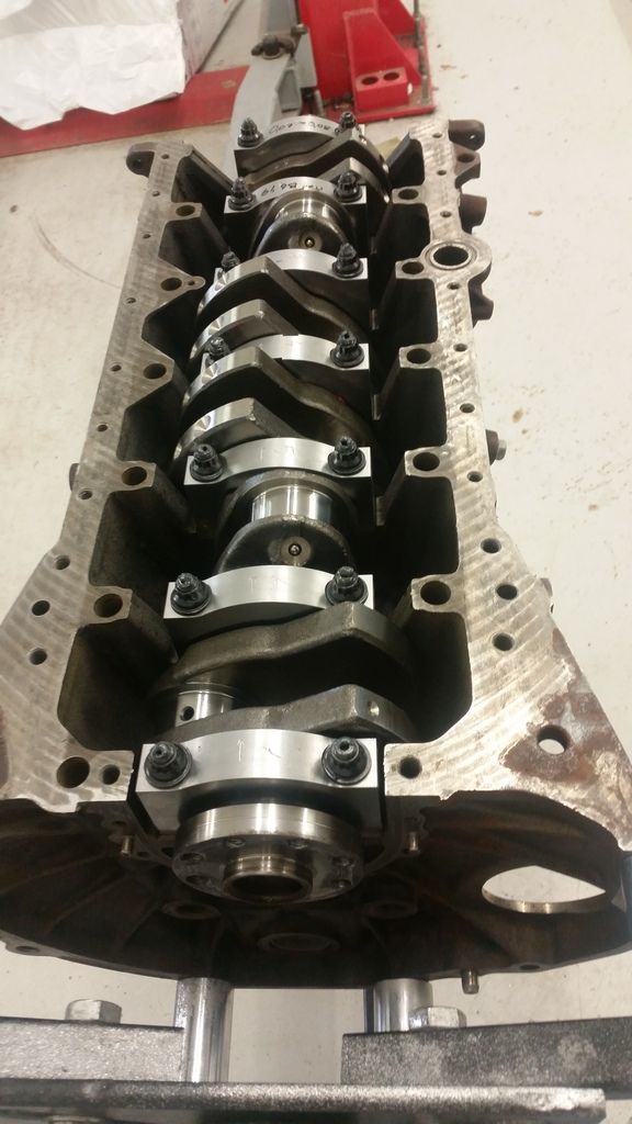

http://i284.photobucket.com/albums/ll12/engesvik/Mobile%20Uploads/20160712_185825_zpst5we2a09.jpg
Bort med dem och i med veven stod sedan på schemat smile

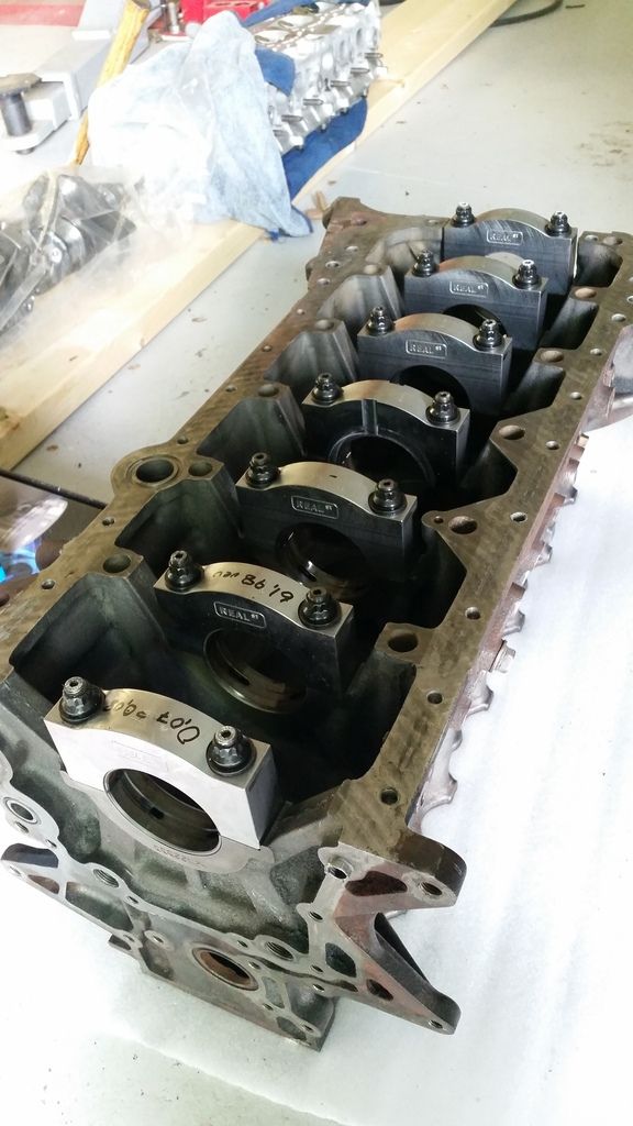

http://i284.photobucket.com/albums/ll12/engesvik/Mobile%20Uploads/20160712_191056_zps4yyp6fjn.jpg
Tillbaka med överfallen och åtdragning av bultarna

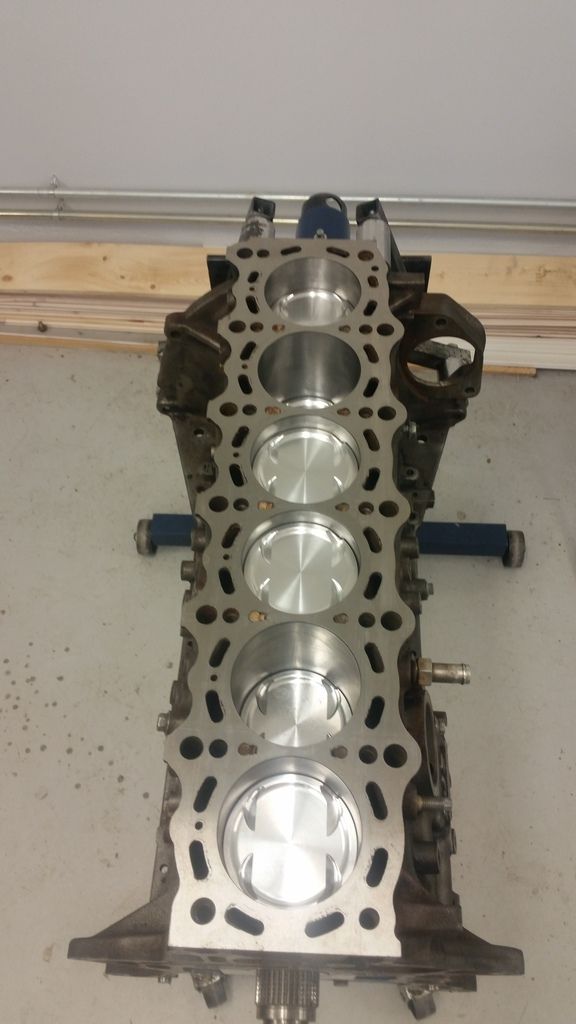

http://i284.photobucket.com/albums/ll12/engesvik/Mobile%20Uploads/20160712_204816_zpscq8c93yu.jpg
Sedan for mina CP kolvar och Carrillo stakar i fort och kan bara säga det att det ser riktigt bra ut nu big_smile

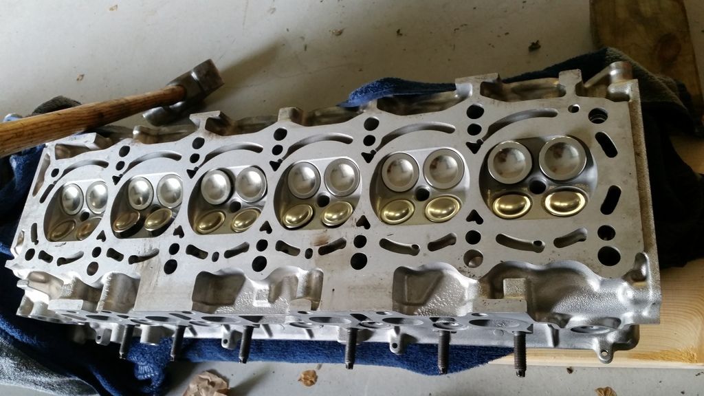

Och en liten bonus bild på den fina toppen med dom nya ventilerna mirafrästa och på plats wink denna kommer på nu i veckan.
De var alla bilder för ikväll. fick även min nya Accusump med elektronisk ventilstyrning idag som ja nu ska hitta någon bra plats för i motorutrymmet smile tyvärr ingen bild på idag men det kommer nog smile

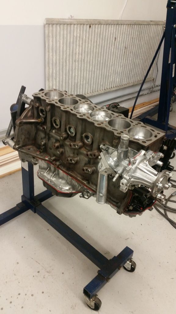

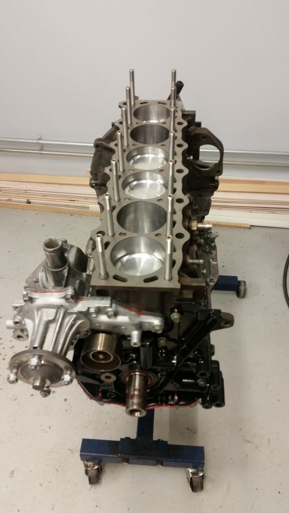

Idag blev det limmning av oljetråg och pickup. samt montering av den nya Titan oljepumpen
http://i284.photobucket.com/albums/ll12/engesvik/Mobile%20Uploads/20160714_145051_zpsxqanqoic.jpg
Den nya Vatten pumpen kom även på plats direkt efter. svårt och hinna ta bilder mellan varje steg wink
http://i284.photobucket.com/albums/ll12/engesvik/Mobile%20Uploads/20160714_150212_zpsrskqvjbk.jpg
Sedan så kom billetspännaren på. syns dåligt på bild men.. Och sedan montering av mina nya ARP 625+ Toppbultar. Det var det som gjordes idag men imorgon så skall resten göras färdig big_smile

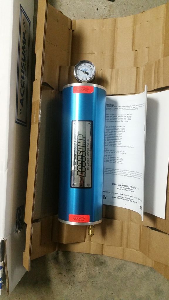

Bjuder även på en bild på min accusump som ja fick hem häromdagen smile
http://i284.photobucket.com/albums/ll12/engesvik/Mobile%20Uploads/20160713_134157_zpsxjkkmzct.jpg
