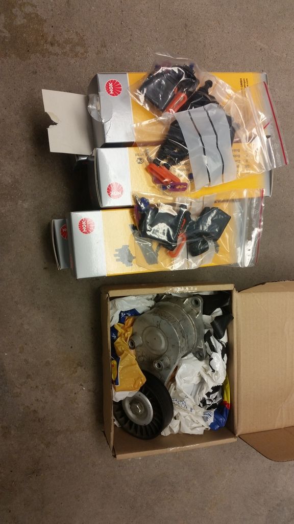

Kvällens update blir inte som ja hade hoppats på men bra ändå smile tänkte ja skulle hålla på hela kvällen men blev en resa till Jönköping istället smile
Så åkte iväg till Jönköping och hämtade lite tändspolekontakter då ja tänkt köra med vag spolar.
Men de slutade med att ja även köpte spolarna med då de fanns hemma i lager smile
Sedan var ju anledningen till resan igentligen för att hämta en remspännare för manuell motor.
http://i284.photobucket.com/albums/ll12/engesvik/Mobile%20Uploads/20160726_213526_zpsei0inbpf.jpg
Bild på remspännaren och de nya spolarna med kontakterna. Så nu har man alla komponenter till härvan till motorn smile

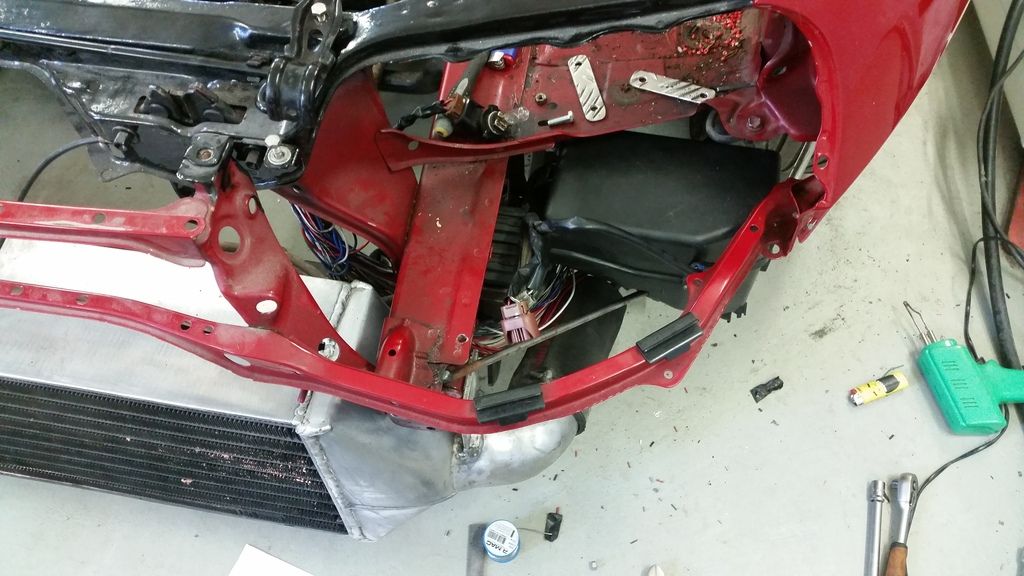

Sedan det ja håller på med just nu med bilen är att ja flyttar på oem säkringslådan så lite kabeldragning krävs och lite lödning smile kommer bli gött med ett så cleant motorutrymme som möjligt smile

Dags för kvällens update.
Säkringslådan är nu på plats och alla kablar färdig dragna
http://i284.photobucket.com/albums/ll12/engesvik/Mobile%20Uploads/20160727_144730_zpslyptlb0w.jpg
Blev rätt nöjd smile bara snygga till lite där den har suttit nu kvar smile

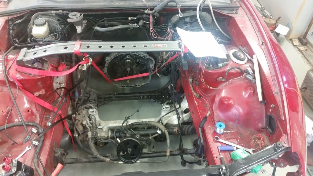

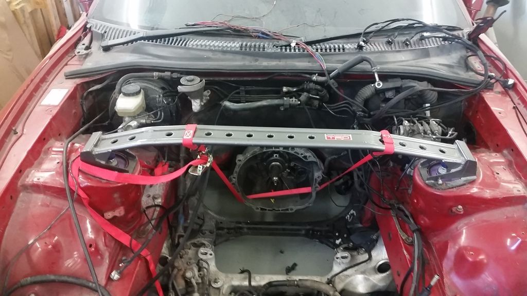

Kvällens update. Motorhärvan och övrigt kablage är nu färdigt i motorutrymme
http://i284.photobucket.com/albums/ll12/engesvik/Mobile%20Uploads/20160731_120904_zpseexg3zvk.jpg
Är bara kontakterna till vagspolarna kvar vilket ja väntar tills motorn är i.
Har faktiskt hållt på med massor annat nu under tiden som ja inte hunnit få upp här men planerar och slänga ihop en bra uppdatering när de börjar bli dags för detta wink

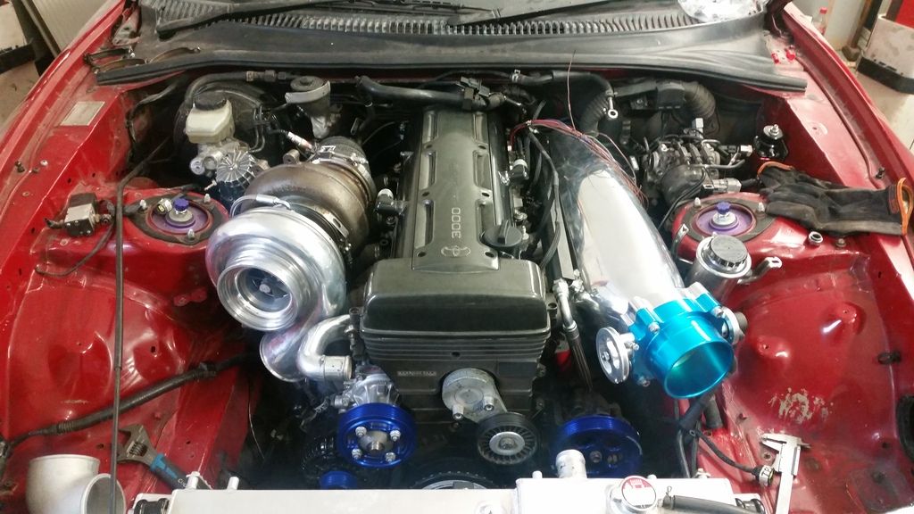

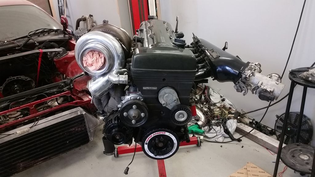

Då skall ja nu försöka mig på en update igen smile ber om ursäkt för det tagit sådan tid men har haft mycket och göra och valt när ja fått tid över att ta mig till garaget då och skruva så det kan få bli en ordentlig uppdatering till er smile
då börjar vi då..

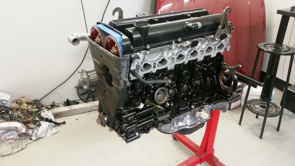

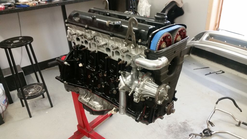

Motorn togs och transporterades hem såklart då den var färdig och ställdes in i garaget för göra i ordning det sista innan den skulle ner.
http://i284.photobucket.com/albums/ll12/engesvik/stora%20updateringen/20160715_183002_zpsm6x6vuyb.jpg
Här har vi den väntandes innan den skulle ner smile
Blocket tog ja och målade upp nu återigen
http://i284.photobucket.com/albums/ll12/engesvik/stora%20updateringen/20160716_152031_zpsshpwe1cf.jpg
http://i284.photobucket.com/albums/ll12/engesvik/stora%20updateringen/20160716_152036_zpsy10ksvrw.jpg

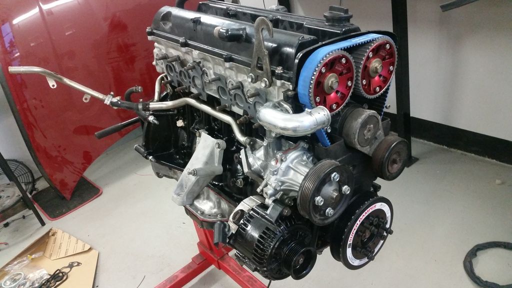

Sedan så började ja montera dit generatorn och lite annat smått som skall behövas tongue ¨
http://i284.photobucket.com/albums/ll12/engesvik/stora%20updateringen/20160726_213548_zps5314iu8l.jpg

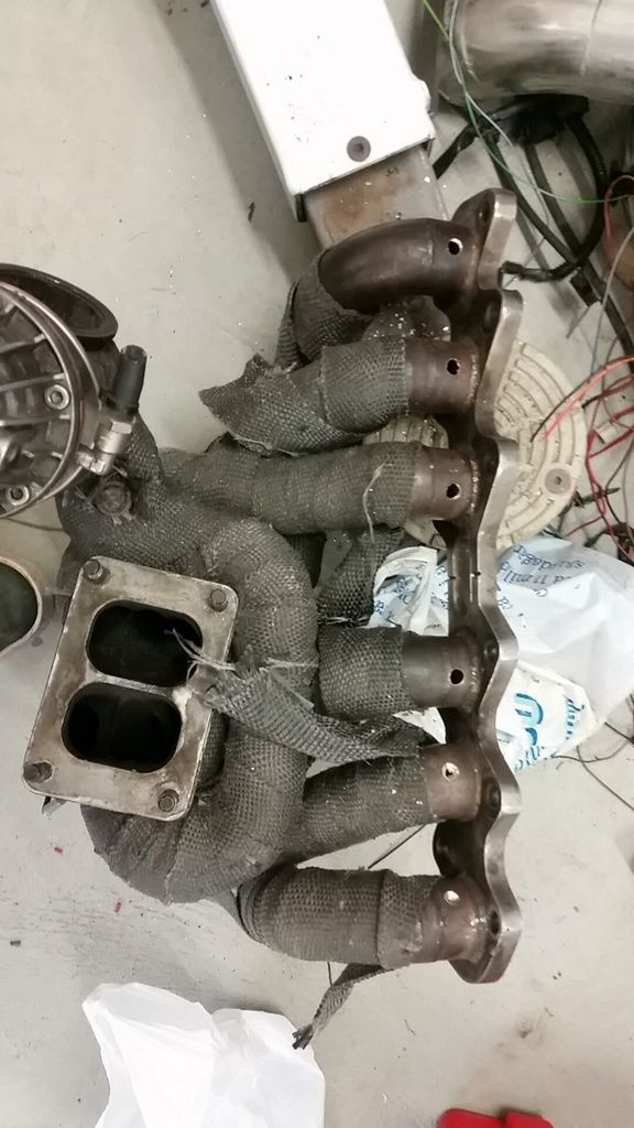

sedan blev det även grenrör, turbo och mitt gamla greddy insug påmonterat för se lite hur det skulle bli smile
http://i284.photobucket.com/albums/ll12/engesvik/stora%20updateringen/20160801_192825_zpsqm02xfyz.jpg
helt okej faktiskt smile

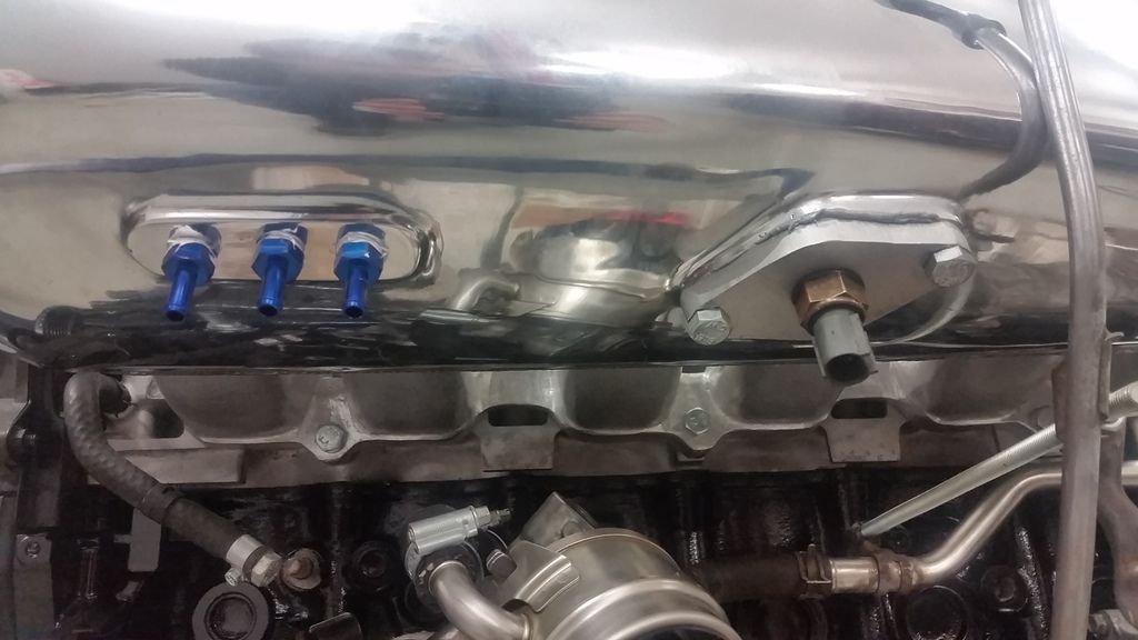

Grenröret plockades ner igen för kunna svetsa dit nipplar för avgastemp givarna smile känns som det kunde vara bra med lite extra smile
http://i284.photobucket.com/albums/ll12/engesvik/stora%20updateringen/Snapchat-7474155798590088228_zpsigbej7pf.jpg

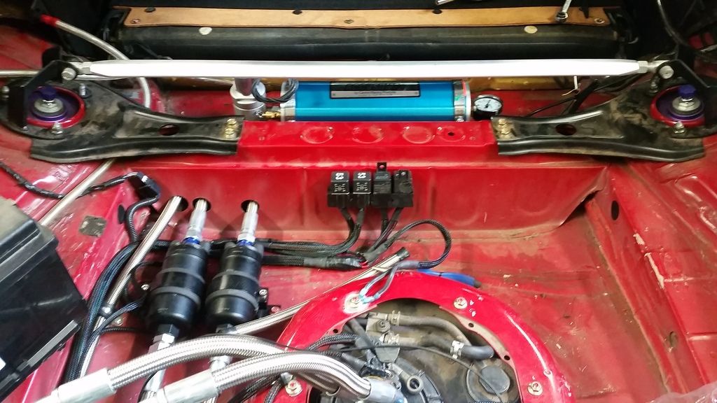

Hade ju sedan en liten accusump som skulle på plats. så valde då att plocka bort mitt batteri ja tidigare gjort plats för i bagaget och ha min accusump där istället just för det blev enklare med slangdragningen och snyggare med wink
http://i284.photobucket.com/albums/ll12/engesvik/stora%20updateringen/20160825_132235_zpsqvuzkhbb.jpg
blev nöjd med att montera denna där smile

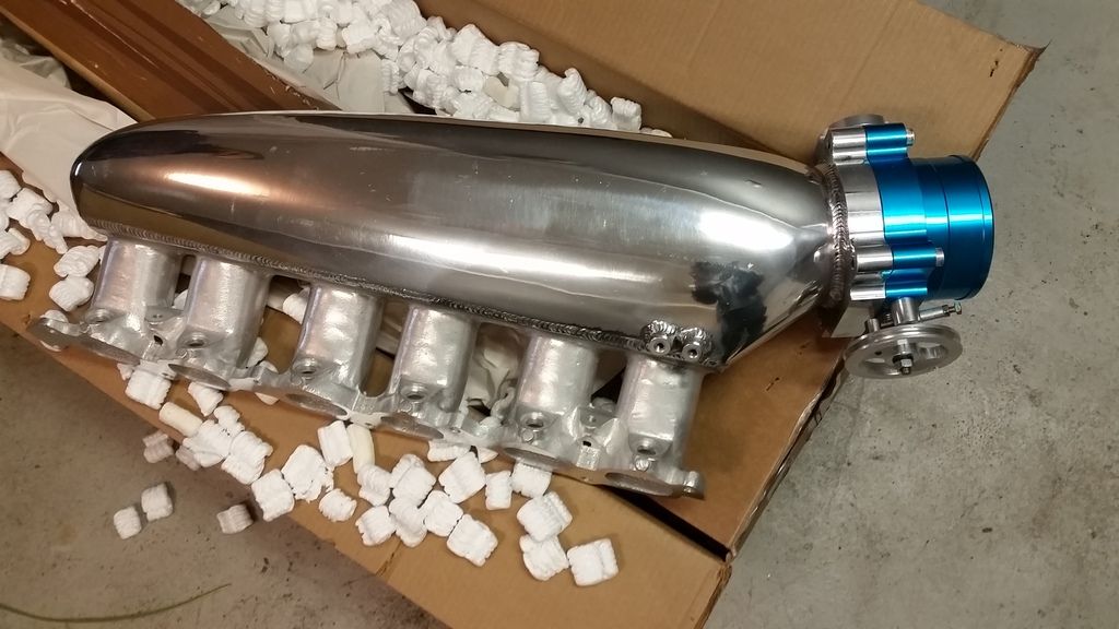

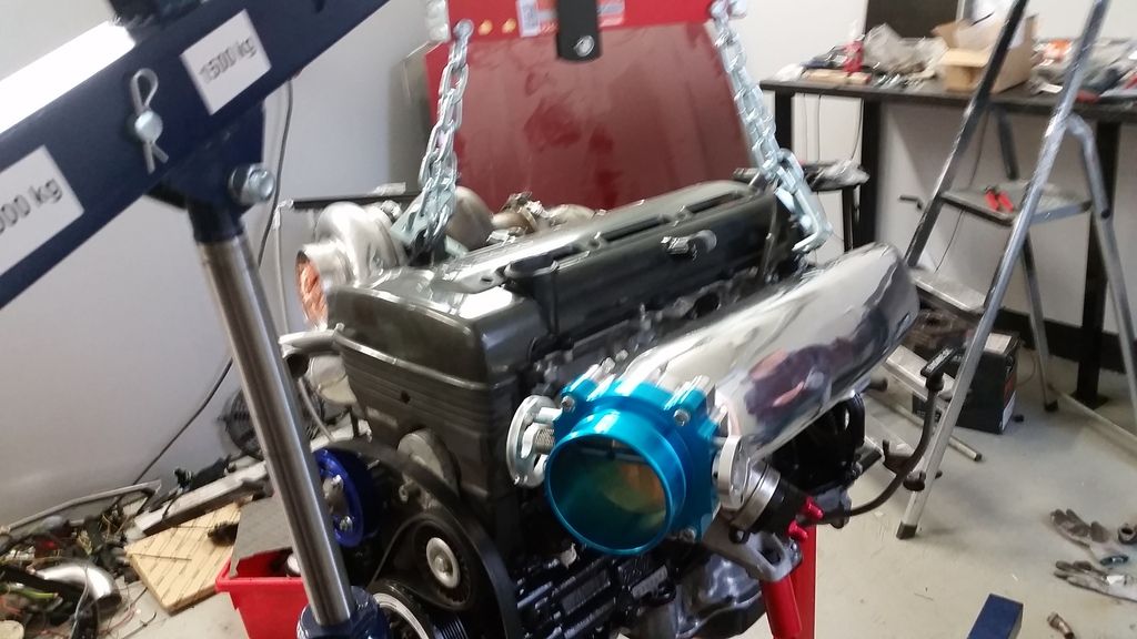

Då ja inte var helt nöjd med varken det ena insuget eller det andra så valde ja och gå en annan väg och beställa ett helt nytt insug wink fastnade för ett lite mer old school insug wink
http://i284.photobucket.com/albums/ll12/engesvik/stora%20updateringen/20160902_165454_zpsrywqd94l.jpg
Vilken lycka det var när man packade upp detta insug wink så extremt nöjd att ja tills sist hittade det smile

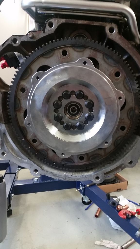

beställde även hem ett par ARP bultar för mitt svänghjul i samma veva smile så nu kunde man fastmontera det smile
http://i284.photobucket.com/albums/ll12/engesvik/stora%20updateringen/20160908_132501_zpsqcn2grrl.jpg

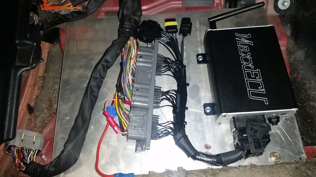

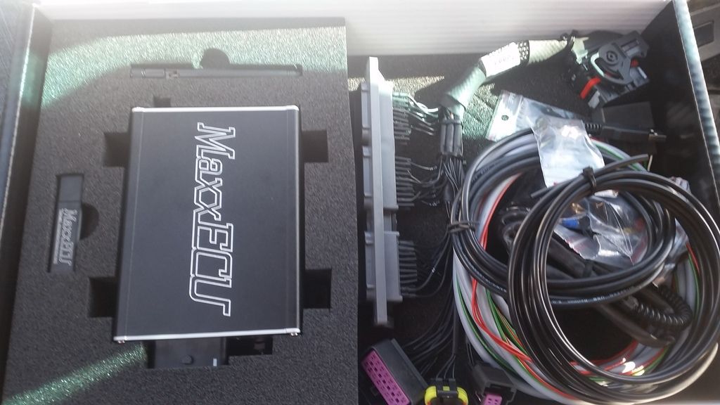

Åkte även iväg en dag och hämtade upp mitt nya styrsystem som ja hoppas ska fungera fint med allting smile
http://i284.photobucket.com/albums/ll12/engesvik/stora%20updateringen/20160906_144942_zpsieomewrg.jpg
http://i284.photobucket.com/albums/ll12/engesvik/stora%20updateringen/20160906_145004_zpsspycbdlq.jpg
Blev med plugin härva då ja inte hade orken och göra en egen igen smile
Denna monterades på en aluminium plåt som ja placerade sedan på oem plats vid passagerar golvet smile
http://i284.photobucket.com/albums/ll12/engesvik/stora%20updateringen/20160910_114807_zpsx10ryeok.jpg
Blev inte helt nöjd men bättre än vad det varit tidigare smile
Här är en liten bild ja tog när ja provade det nya insugen också wink
http://i284.photobucket.com/albums/ll12/engesvik/stora%20updateringen/20160902_165753_zpsdzxkgzbu.jpg

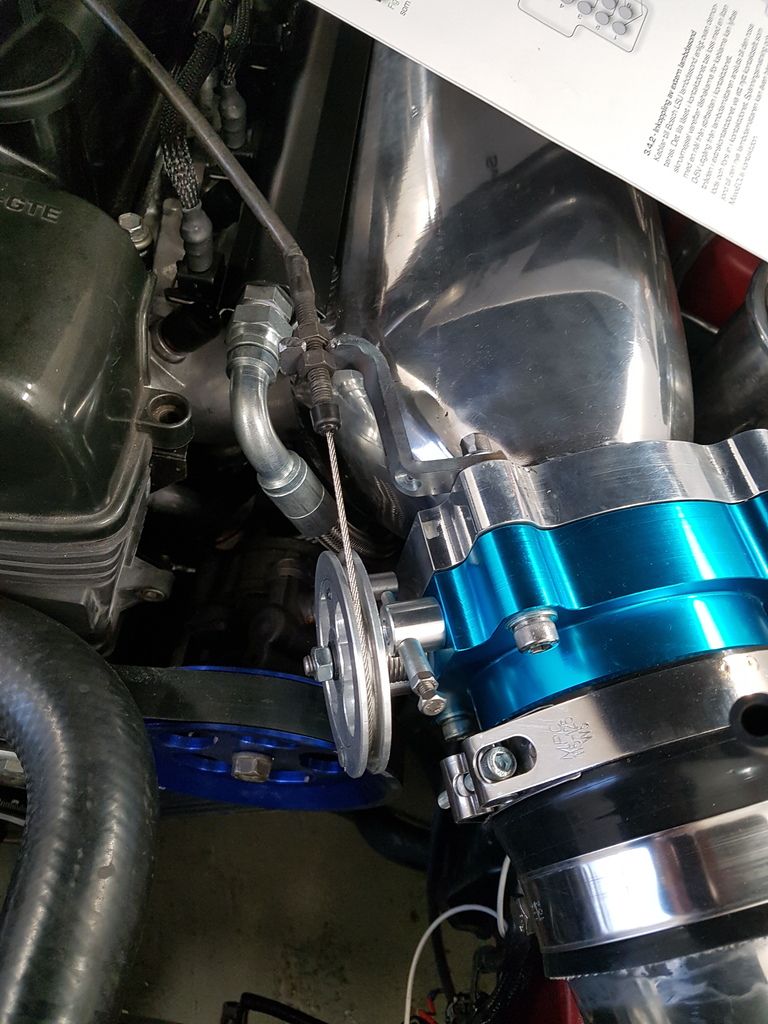

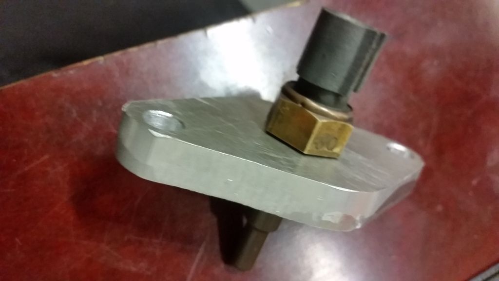

Då detta insuget inte hade något uttag för lufttemp givaren så fick ja göra mig en liten adapter för kunna montera denna
http://i284.photobucket.com/albums/ll12/engesvik/stora%20updateringen/20160919_173626_zpseenxlhlu.jpg
http://i284.photobucket.com/albums/ll12/engesvik/stora%20updateringen/20160920_015337_zpsbnj7aa5i.jpg
blev att placera denna på undersidan av insuget där annars tomgångsventilen skulle suttit. men vem behöver en sån? wink

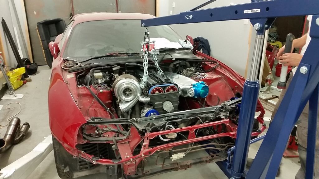

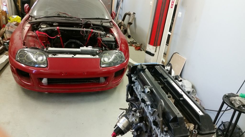

Motorn lyftes sedan ner och lades på en pall så man kunde börja tvinga ihop motor och växellådan med varandra. valde detta då det blev för trångt att lyckas få ihop det när antingen motorn eller lådan är på plats.
(img]http://i284.photobucket.com/albums/ll12/engesvik/stora%20updateringen/20160919_125843_zpsgmbst39d.jpg[/img]
När detta var klart så kan ni ju gissa vad som hände sedan wink
ner lyftningen av motorn big_smile
http://i284.photobucket.com/albums/ll12/engesvik/stora%20updateringen/20160917_213826_zpsgbaf1wzx.jpg Nu är den i big_smile
så nu var de bara och fortsätta med all montering av alla detaljer och diverse kablage big_smile
Valde ju då att lackera om mina ventilkåpor igen då de blivit så repiga och slitna. så på med ny pulverlack. blev en special blandning som kan synas på denna bilden lite
http://i284.photobucket.com/albums/ll12/engesvik/stora%20updateringen/20161010_105438_zpsr0jlzi0k.jpg Blanksvart med lite skiftande flakes wink så skiftar i färg från svart till stålgrå smile
Här har man börjat med lite kabeldragning och lite montering. beställde hem ett par nya remhjul. fick ju såklart hem fel färg än ja beställt... men då mitt servo hjul var dålig i splinesen så blev det att ja montera dit dem ändå
http://i284.photobucket.com/albums/ll12/engesvik/stora%20updateringen/20161018_123618_zpscbycmohn.jpg

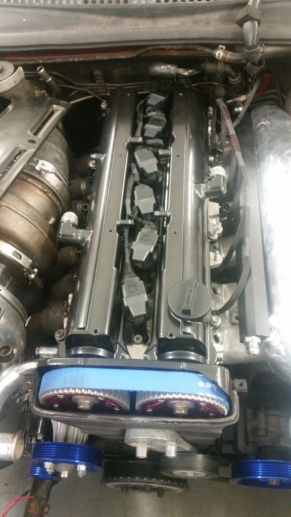

Blev färdig med all dragning till mina nya VAG spolar, detta blev ja faktiskt rätt så nöjd med smile
http://i284.photobucket.com/albums/ll12/engesvik/stora%20updateringen/20161022_152541_zpse7jjd16o.jpg
Och ja kan även få dit min oem kåpa utan bekymmer som ja ville smile

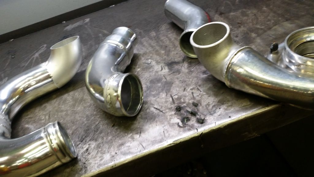

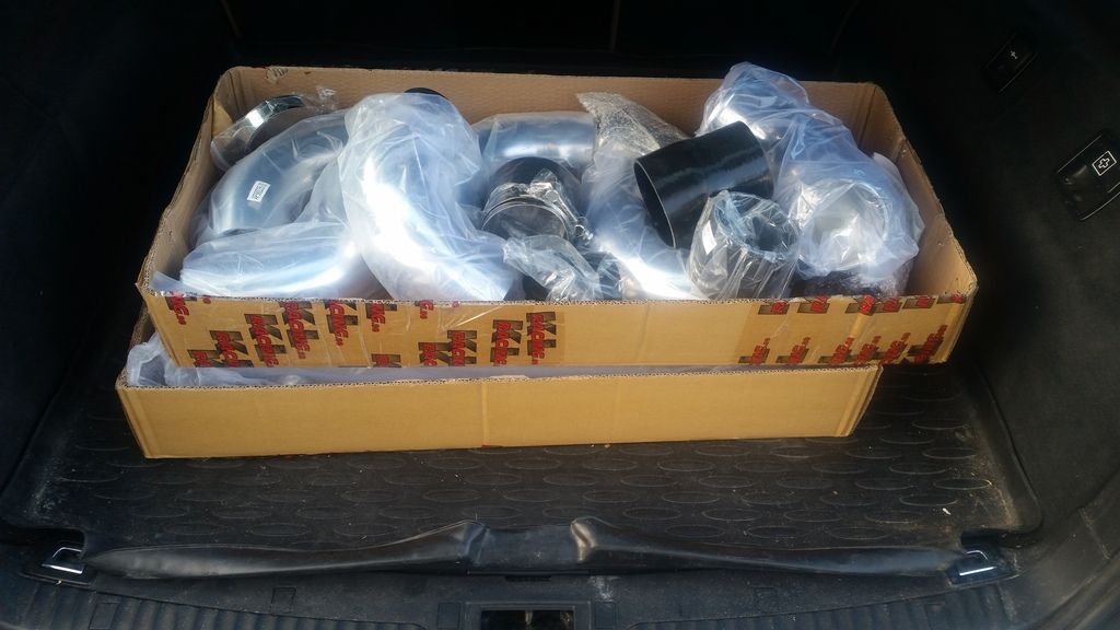

Åkte iväg och köpte hem lite alurör som ja nu skulle ta och börja försöka få till smile
http://i284.photobucket.com/albums/ll12/engesvik/stora%20updateringen/20161103_140906_zpsxjl529ku.jpg kan bli lite rörigt tongue
Sen blev de och börja måtta och passa in alla rören så de blev bra smile
http://i284.photobucket.com/albums/ll12/engesvik/stora%20updateringen/20161116_014940_zpsrr2im2xs.jpg
Efter lite måttande och kapande så blev det och börja tigga ihop dessa smile
http://i284.photobucket.com/albums/ll12/engesvik/stora%20updateringen/20161116_192438_zpsnssnedjh.jpg

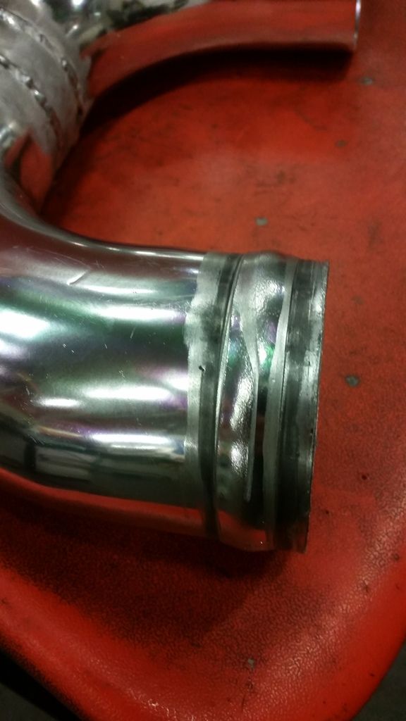

Tog också och valsade ändarna där det behövdes smile
http://i284.photobucket.com/albums/ll12/engesvik/stora%20updateringen/20161115_214932_zpsfiijx4im.jpg så man vet det inte börjar glida av smile
http://i284.photobucket.com/albums/ll12/engesvik/stora%20updateringen/20161206_202328_zps7egik1rx.jpg

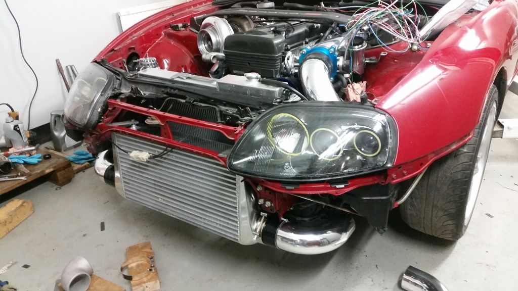

Och här har vi alla tryckrör och klämmor på plats big_smile
tillägg för de nyfikna, kör på 3.5" tryckrör ifrån turbon fram till 30cm innan spjällhuset där det går över till 4" smile

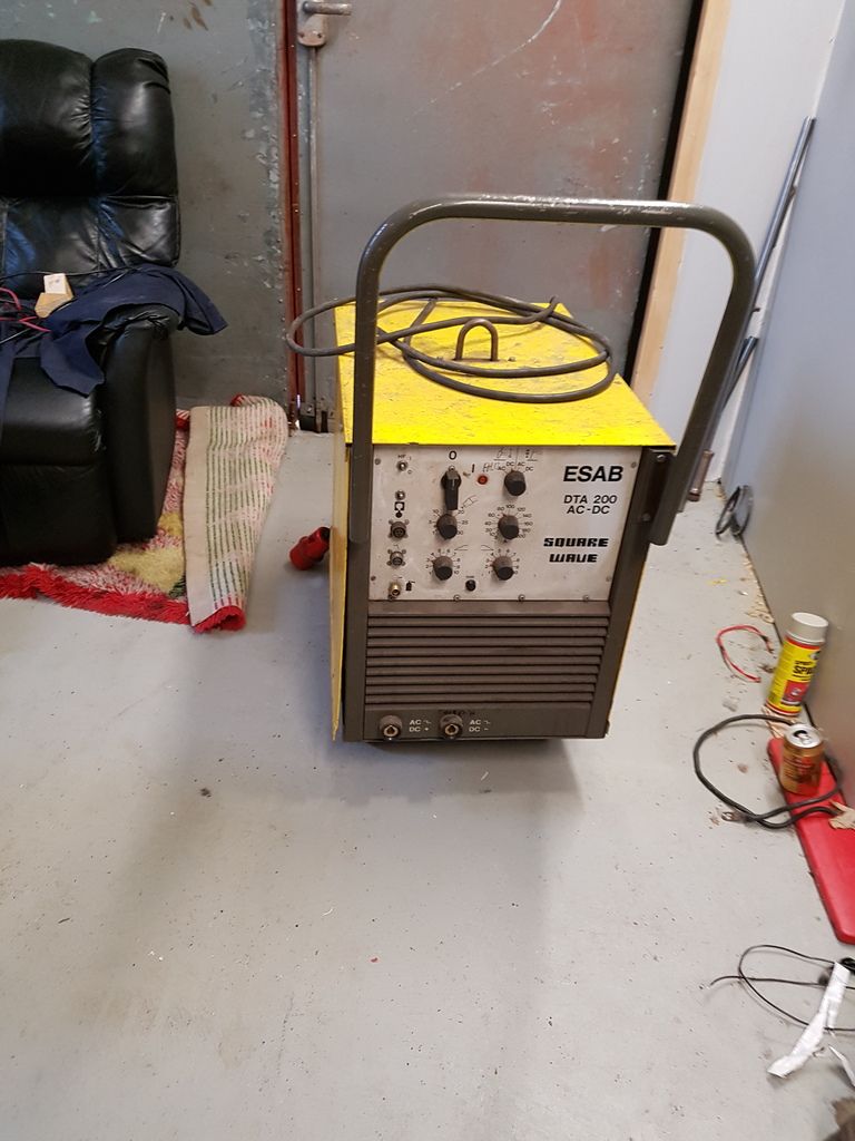

Köpte hem mig en riktig tig svets för garaget så man kunde göra allt hemma istället för behöva låna varje gång. lite sent nu eftersom alla tryckrör är färdiga men det kan nog vara bra att ha en riktig ändå framåt i tiden smile
http://i284.photobucket.com/albums/ll12/engesvik/stora%20updateringen/20161218_121212_zpsk0rsdlwx.jpg  Ett jävla as till och väga. 135 kg!
och för göra lite plats i garaget nu så blev det att man började montera dit lite större saker på bilen wink
http://i284.photobucket.com/albums/ll12/engesvik/stora%20updateringen/20161218_192923_zpsk3zcx7ar.jpg börjar verkligen bli en bil nu igen smile
Och nu kommer vi till de fina arbetet ja håller på med just nu smile
http://i284.photobucket.com/albums/ll12/engesvik/stora%20updateringen/20161220_055505_zps9cdi2pxg.jpg Börjat bygga ihop mitt avgassystem. vill ändå har en någorlunda bekväm bil att åka runt i så blir ju 4" ifrån turbon fram till catbacken där det delar sig till dubbla 80 mm rör och genom mina ljuddämpare smile hoppas detta kommer bli bra men ändå kunna ha ett fint rytande när ja drar på wink
Har missat mycket nu över allting ja har gjort då ja inte alltid hunnit ta bild på allting.
och blir en lite rörig uppdatering för er säkert och läsa då det kanske hoppar lite men hoppas ni blir nöjda smile

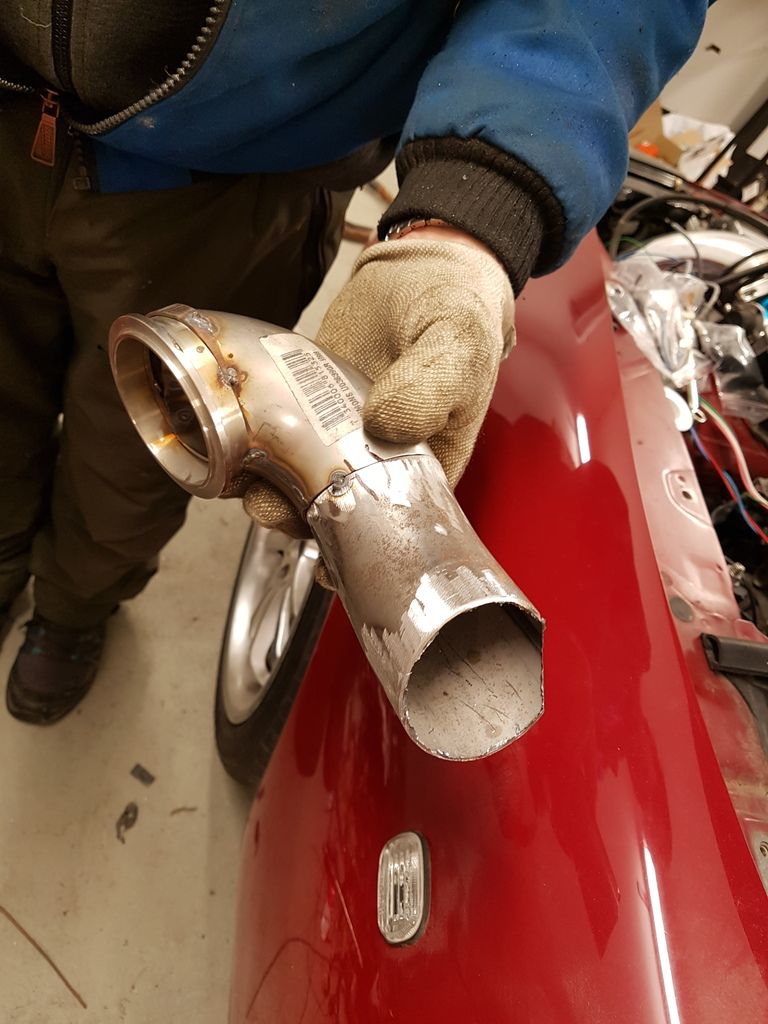

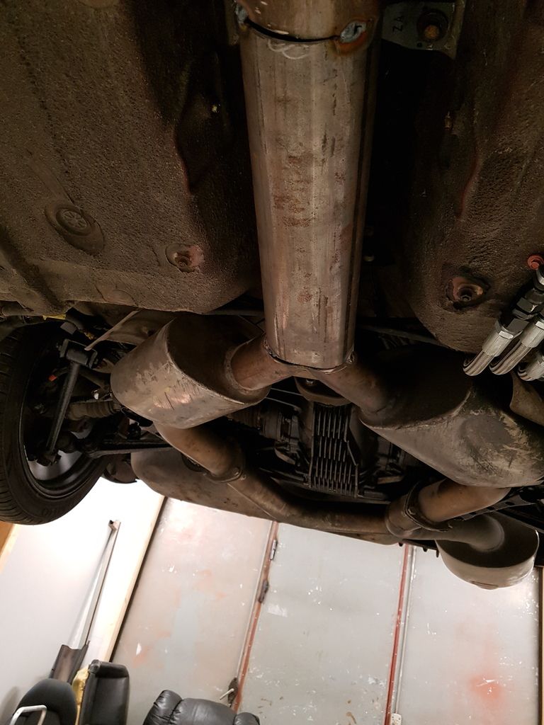

Avgassystemet är så gott som klart. Krånglar bara med WG röret just nu. Är ju lite trångt och få plats med allting.
Vill inte köra med screampipe heller. Men nu till bilder smile
http://i284.photobucket.com/albums/ll12/engesvik/Mobile%20Uploads/20170113_163934_zpsb1qlxkyd.jpg
Här har vi en bit av skiten ja krånglat med. Så ja inte får plats med röret direkt på downpipen så behöver jag ha en v-band direkt på downpipen. Smidigt vid av montering men mycket arbete för få det bra då det gärna vill vrida sig när man skall försöka svetsa det smile
Har även fått till ett fäste till gasvajern så nu kan man äntligen gasa lite wink skall antagligen byta vajern för få lite snyggare dragning
http://i284.photobucket.com/albums/ll12/engesvik/Mobile%20Uploads/20170111_133516_zps41nj3byl.jpg
Så det som är kvar nu innan mappningen är att montera ihop avgassystemet, koppla färdigt givarna och montera dit ett oljekyl på lämpligt ställe smile de var allt för nu
