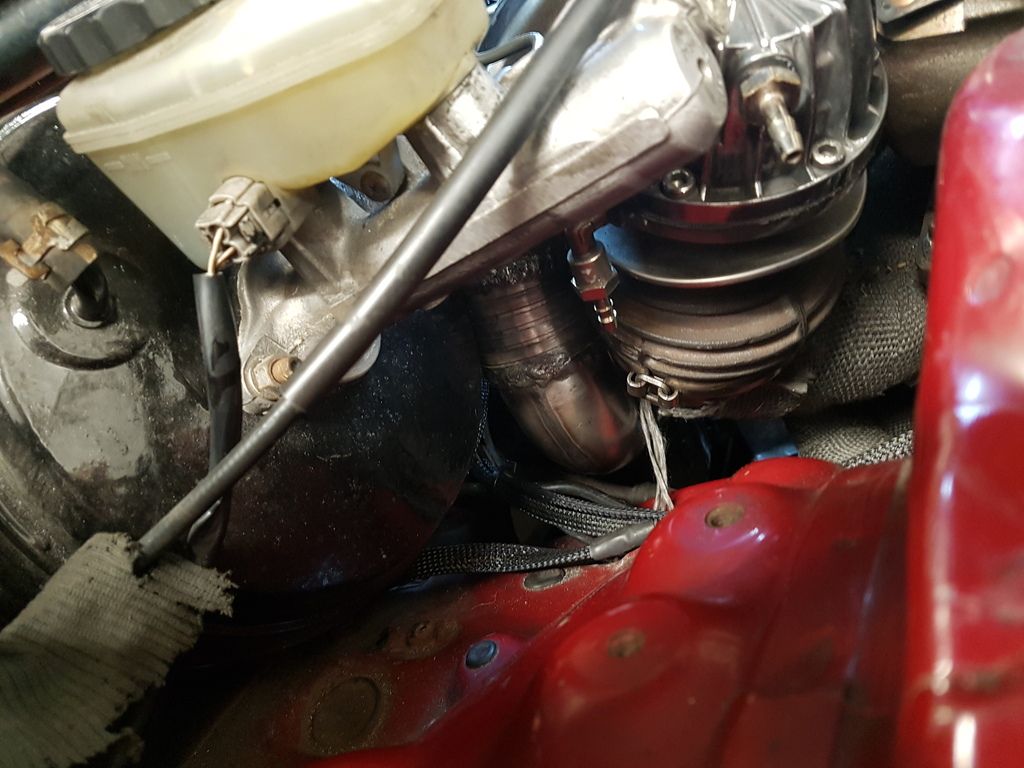

Det som nu hänt det senaste är att ja äntligen fått mitt avgassystem färdigsvetsat.
Wastegate röret fick göras om lite efter mycket svetsningar och provmonteringar. Fick bli att ja svetsa dit lite flex i röret så det underlätta monteringen. Och nu lite bilder smile
http://i284.photobucket.com/albums/ll12/engesvik/Mobile%20Uploads/20170130_210528_zpsp0r1ynfm.jpg
Provmontering av wastegate rör nu med flex
Passade perfekt nu smile

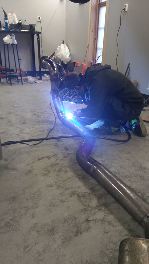

http://i284.photobucket.com/albums/ll12/engesvik/Mobile%20Uploads/DSC_0001_zpsladkg0xq.jpg
Här svetsar ja för fullt sista v-bands klämman efter provmonterat de en sista gång smile

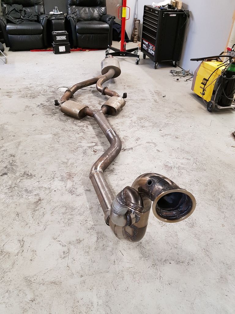

Allting färdig svetsat och redo för lyftas upp nästan wink
http://i284.photobucket.com/albums/ll12/engesvik/Mobile%20Uploads/20170204_160901_zpsblcerzgv.jpg

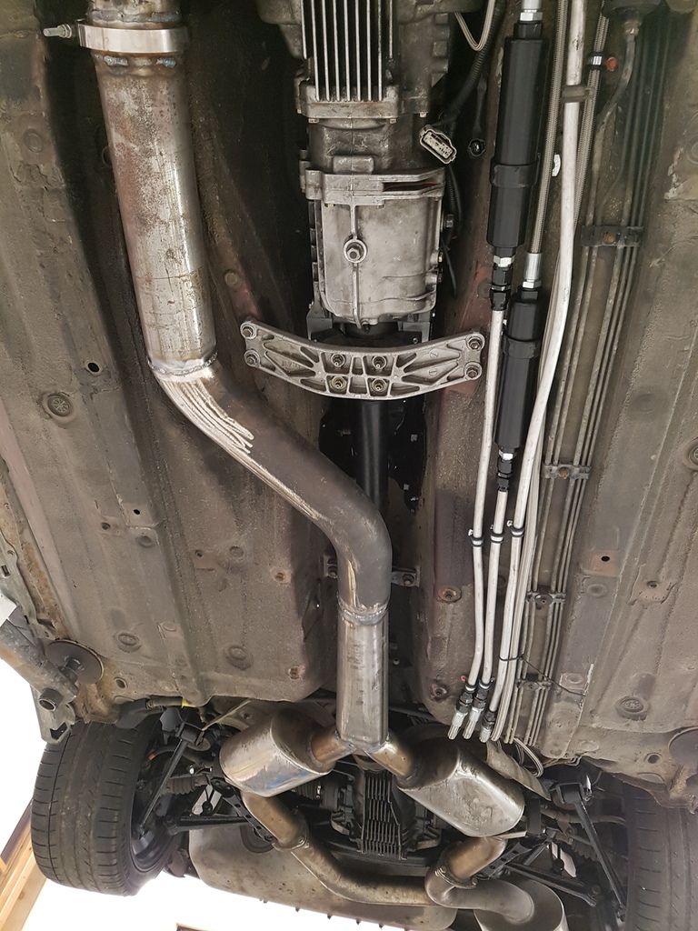

Självklart så var man ju tvungen och linda hela downpipen nu innan den skall monteras fast för sista gången för hålla kvar lite värme och för de ska se lite snyggare ut med såklart smile
http://i284.photobucket.com/albums/ll12/engesvik/Mobile%20Uploads/20170204_172001_zpslalfts4k.jpg
Upplyft och fast skruvat smile
http://i284.photobucket.com/albums/ll12/engesvik/Mobile%20Uploads/20170204_171950_zpsnoaoifvr.jpg

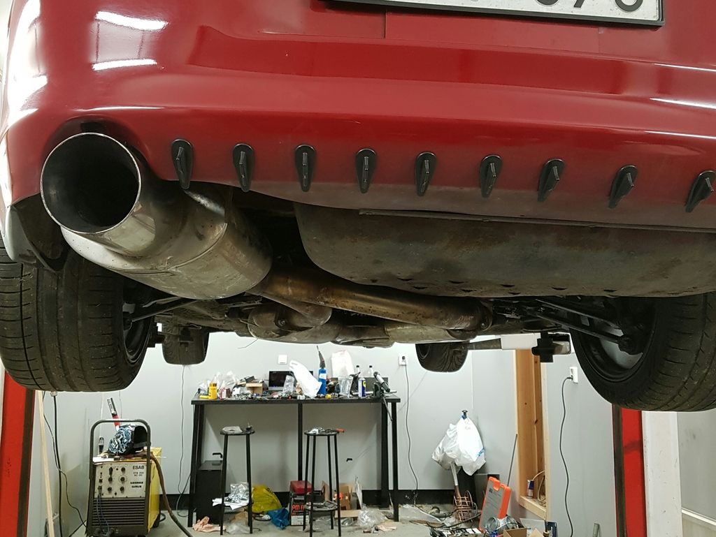

http://i284.photobucket.com/albums/ll12/engesvik/Mobile%20Uploads/20170204_211506_zpsm0gsv0w8.jpg
Och självklart en bild på de fina utblåset smile
