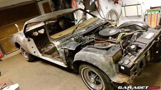

https://www1.garaget.org/gallery/images/152/151279/151279-89996c1b818b81cb87ba44fccaaf0014.jpg

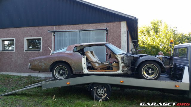

Här har vi puttat ut den ur lagården den stått i i 10 år. Nerplockad för lack
https://www1.garaget.org/gallery/images/152/151279/151279-7f68f7c8c314dc22c1666479f72dcf27.jpg
Uppe på biltransporten och här syns också den ytrostiga bakskärmen

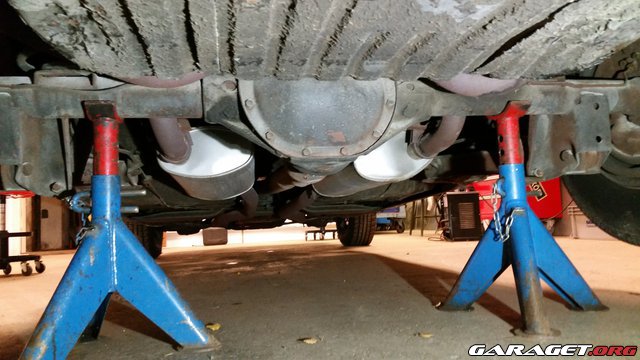

https://www1.garaget.org/gallery/images/152/151279/151279-525834e561496ec8646e3faf569bd29c.jpg
underredsbehandlad och fin!

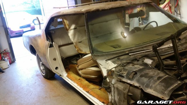

https://www1.garaget.org/gallery/images/152/151279/151279-99117fc29b9df9355bad4f7d8e507873.jpg
påbörjad nerplockning av inredningen
https://www1.garaget.org/gallery/images/152/151279/151279-5731c3b159714e47fb6d3a8485311579.jpg
här är inredningen ute och bakskärmen nerslipad

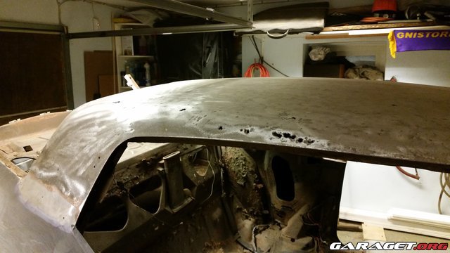

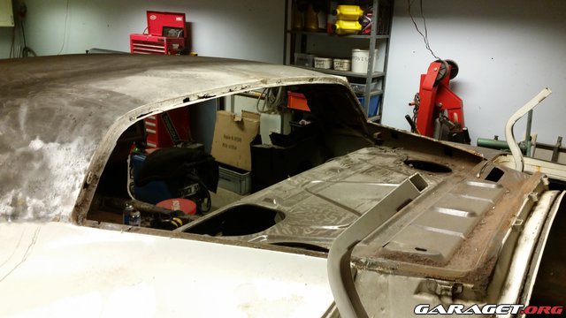

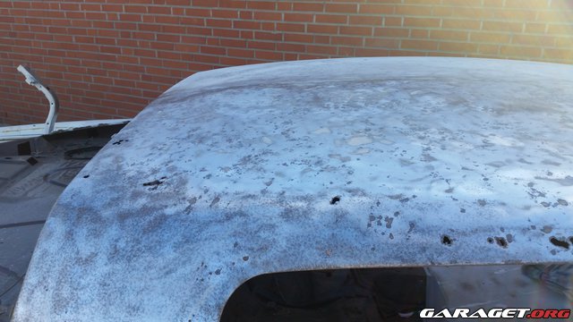

Efter att jag slipat ner taket var jag besviken då jag såg att det såg ut som någon stått och skjutit i taket med hagel.
https://www1.garaget.org/gallery/images/152/151279/151279-80b8db68db6c38f02fc99cb17cfbf054.jpg

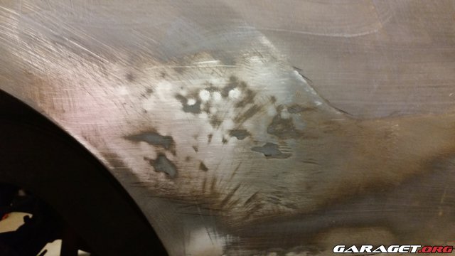

Letar nu efter vettiga tak i usa. Finns också i tankarna om man inte hittar något vettigt att tenna hela taket.
https://www1.garaget.org/gallery/images/152/151279/151279-c8ba64be627e346b8d3fbfdb1e14d8d1.jpg

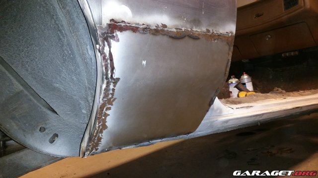

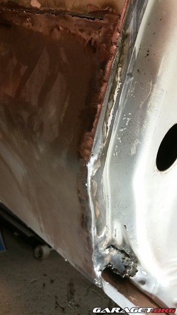

Efter att slipat ner bakskärmen ordentligt la vi på rostätare och det verkar fungera bra!
https://www1.garaget.org/gallery/images/152/151279/151279-5d6b9822db71e8c85733aa9efe86e4d1.jpg

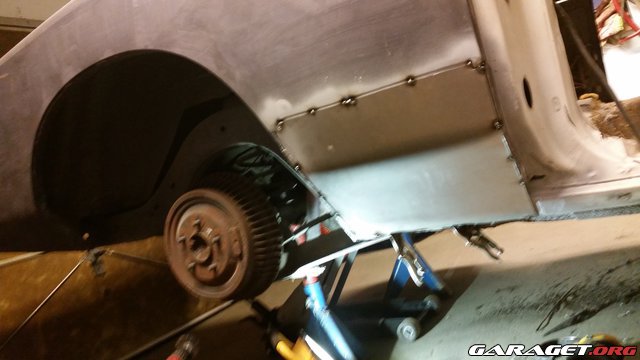

Kapade ur rosten ordentligt och fixade till en plåt som matchade orginal utseendet.
https://www1.garaget.org/gallery/images/152/151279/151279-a1f237b551224f0aea16788ef2f6c805.jpg
helsvetsat utan att plåten slog sig!
https://www1.garaget.org/gallery/images/152/151279/151279-66e10ee98bab0c419dd0556dea7f4e71.jpg
nerslipat och ska spackla det lite så att det bara är att lackera sen

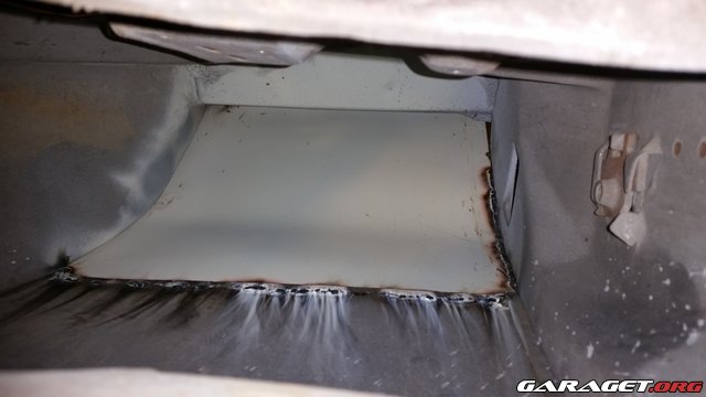

https://www1.garaget.org/gallery/images/152/151279/151279-b319bdbd41362651bf77946201bfb248.jpg
insidan ser bra ut med! Rostskydd ska på sen!

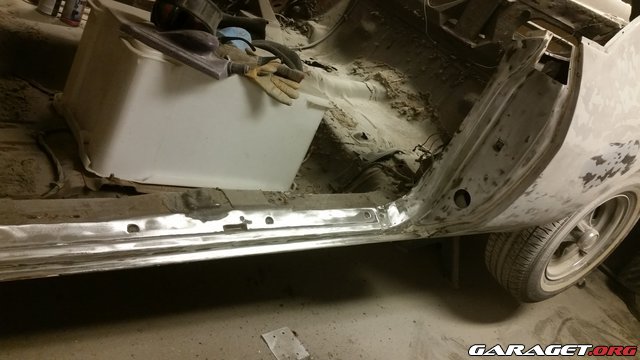

mer bilder på taket.
https://www1.garaget.org/gallery/images/152/151279/151279-6e053f37915ce1b6b702d1388fa19630.jpg

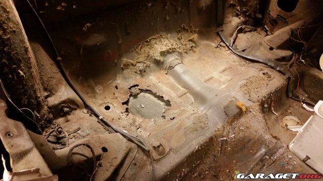

det "lilla" rosthålet i golvet

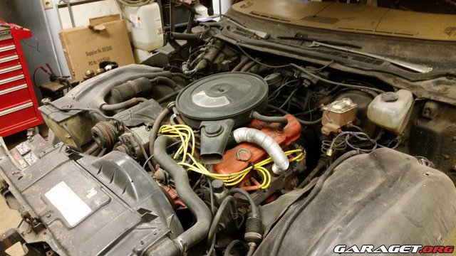

455an som hostade igång med ett nytt batteri och en ny tändspole! Ny olja med såklart! Hällde på 10/60 för att få snabbt oljetryck vid första start och för att tvätta ur motorn lite! Ska på med nytt olja och filter nu och denna gången blir det 20/50 penzoil!

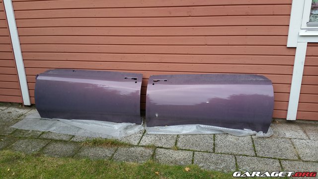

https://www1.garaget.org/gallery/images/152/151279/151279-feb7782666c30afbcfdea15c773af405.jpg
Nylackade dörrar från 2005 som bara legat sedan dess... blir att matta ner och sedan lacka:)

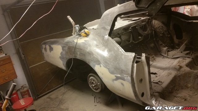

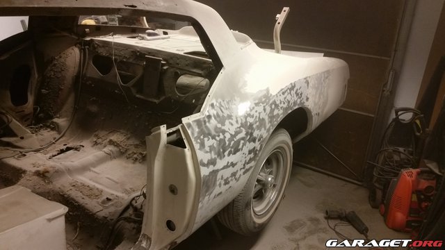

Dagens aktivitet!
Ringt runt till halva usa idag för ett bra tak och det verkar ge sig nu! Men allt kan hända... taken försvinner som smör i solsken tack vare att så många bilar såldes med vinyltak original och är rostiga nu.
Har iallafall slipat ner det mesta av lagningen och det verkar blir riktigt bra!
https://www1.garaget.org/gallery/images/152/151279/151279-aec2ce6001f857ea82ea360c06f1049b.jpg
En kant/skarv som denna får man ju vara ganska stolt över big_smile
https://www1.garaget.org/gallery/images/152/151279/151279-cb063d919fec2220ce0af658ee1b9ba7.jpg

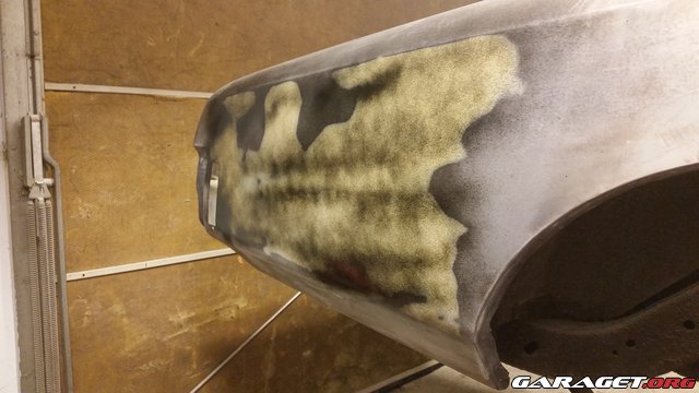

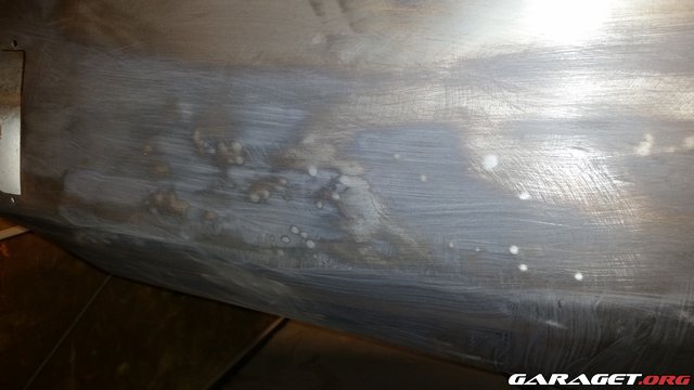

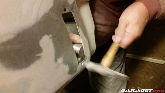

på vissa ställen på skärmen finns det massa små bulor utåt och det verkar som om det är en gammal riktning från när bilen gick i usa... topparna på bulorna syns genom att där vi slipat med en stor kloss har rostskyddet slipats bort
https://www1.garaget.org/gallery/images/152/151279/151279-12ae40e3eb3c2e91ca250f5df4febf02.jpg
efter en stund med karosserihammaren blev resultatet helt ok ska fortsätta imorgon!
https://www1.garaget.org/gallery/images/152/151279/151279-40dbd11261e4f4a0033ab9ee4b8b7a31.jpg
bild på den riktade delen... ni ser att där tar slipklossen väldigt mycket jämnare över hela ytan smile techtips för er som tänkt rikta plåt! Lägg på färg, slipa med stor kloss, banka försiktigt, gärna med mothåll där färgen slipas bort. Tillslut har du en jämn yta. Fungerar inte lika bra i modern plåt då många moderna plåtar är gjutna.
Imorgon blir de att rikta bulorna på den första bilden.. den visade jag bara som exempel hur det såg ut där jag riktade idag.
Det var nog allt för idag! Tack till er som läser och följer

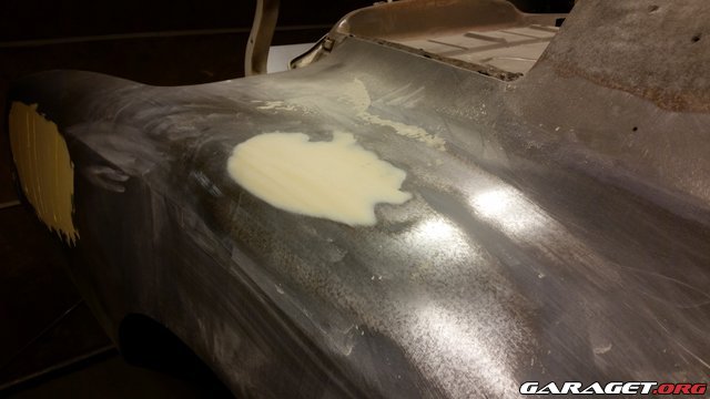

Update!
Hann med o göra lite efter jobbet idag. Orkade inte börja knacka ut den andra riktningen så tog fram spackelburken och började fixa till alla ojämnheter. Blev långt ifrån färdigslipat men fick ändå fram en bild av hur de kommer bli! Min egna lagning går jag på och fixar till på lördag... Helgen kommer spenderas i garaget och jag hoppas på att få riktigt mycket gjort!

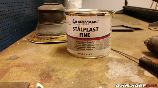

https://www1.garaget.org/gallery/images/152/151279/151279-ab357ef771203a36e955c3ee74307d17.jpg
Bästa spacklet jag användt! Kan verkligen rekommenderas!

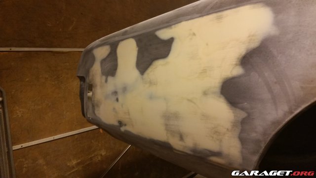

https://www1.garaget.org/gallery/images/152/151279/151279-bfed507b601b0205130aa91cea86c43c.jpg
Lagt igen en bula uppe på quaterpanelen.
https://www1.garaget.org/gallery/images/152/151279/151279-108dc7ea7c8b039659ebe98bcf456049.jpg
blir gött! Tunt lager som bara fyller igen det som behövs.
Ska slipas ner så spackel bara finns i bulorna och inte över hela skärmen.
Satsar på att lite ska hända varje dag vilket gör att man kommer framåt i det stora hela. Stressa en dag och inte jobba på en annan tjänar ingenting till.. då blir det inte noggrant gjort!
Tack och hej!

Nu har det hänt lite till i garaget! Högersidan är i princip färdig för lack.. och jag har börjat slipa ner vänstersidan.. den var väldigt fin men längst bak var där en halv cm spackel... en stor bula innåt som de skitit i att rikta och bara smetat på spackel istället. Typisk jänkelagning! Den ena dörren har lämnats på blästring också då den hade börjat få lite rostbubblor i nederkant pga att den stått mot fuktig mark i 10 år...
https://www1.garaget.org/gallery/images/152/151279/151279-ebd4e147b3e8519bb4b9ac6b185f93e1.jpg
Jättenöjd med resultatet.. såklart kommer lackaren få göra sin sista finish på bilen men jag tror mitt förarbete är godkänt iallafall:D
https://www1.garaget.org/gallery/images/152/151279/151279-3a2e56585dfd1a77b4ef62a854fc6597.jpg
mycket filler och spackel som slipades bort!
https://www1.garaget.org/gallery/images/152/151279/151279-adee73ef2d457bbbba25541343950a24.jpg
här hjälper farsan mig att rikta bulan... den ena delen av sidomarkeringsljuset var intryckt så de hade fyllt upp bulan med spackel sad Nu är allt i linje iallafall:)
https://www1.garaget.org/gallery/images/152/151279/151279-2f0d5dde5f7aa80b518a61ee5de4e3ed.jpg
ingen rost i trösklarna alls:D hela bakskärmen är i princip plåtren nu också!
https://www1.garaget.org/gallery/images/152/151279/151279-f405b505d2fbe67063e134654329bfa5.jpg
https://www1.garaget.org/gallery/images/152/151279/151279-d39f557436ebf1efa2dbf8bd3c8aa0ed.jpg
Riktigt jämnt o fint!
