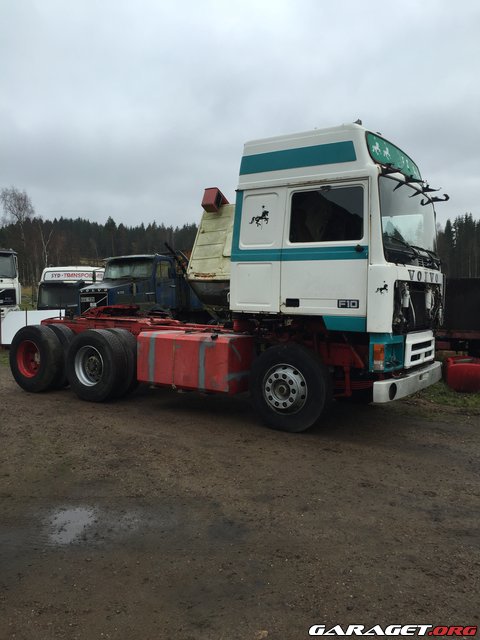

Jag tog hem cirka tio liknande objekt från en kontakt som hade haft dom som reservdelsobjekt och extrabilar, detta innebar att det var någon form av defekt på alla bilar, ingen var körbar. Det fanns inte ens möjlighet att starta någon, saknades inte dieselpumpen så saknades startmotorn eller växellådan eller lufttankarna eller bakaxeln etc.
Jag valde ut tre bilar som kändes mest intressanta på grund av sin byggnation och årsmodell och skick, dessa har jag sedan byggt upp genom att plocka delar från resten och även en del nytt. Just detta exemplaret kan beskrivas ungefär såhär: Chassit har gått för ett företag som hette Sydtransport, växellådan kommer från en militärbil, hytten och batterilådan med lufttankarna kommer från en tvåaxlad F10 som gått för stadsbuden i Lund, alla bromsventiler och lufttorken kommer från en annan skrotad bil och i veckan ska jag byta höger dörr till en bättre beg pga rost.

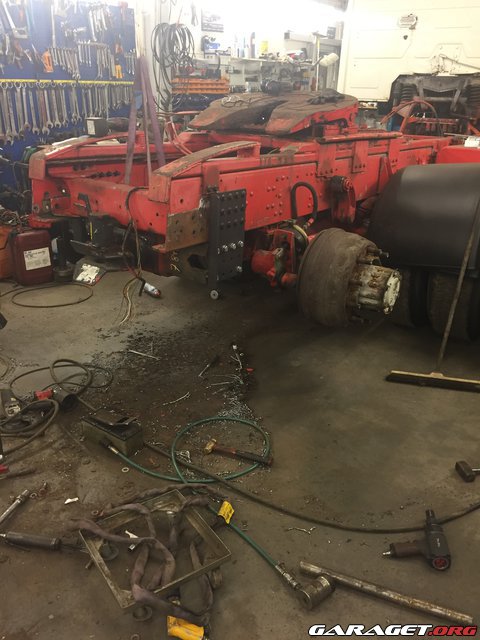

I går hände det en hel del
https://www1.garaget.org/gallery/images/216/215847/215847-c0233debd9d69c4e2372bf146906beae.jpg

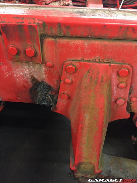

gamla fästen och annat var fågelbajssvetsade direkt i ramen, jag skar bort och har börjat slipa rent.
https://www1.garaget.org/gallery/images/216/215847/215847-3d5e5b19da074cc508e9fa62c5eb5e82.jpg
Mossigt och fågelbajssvetsat.

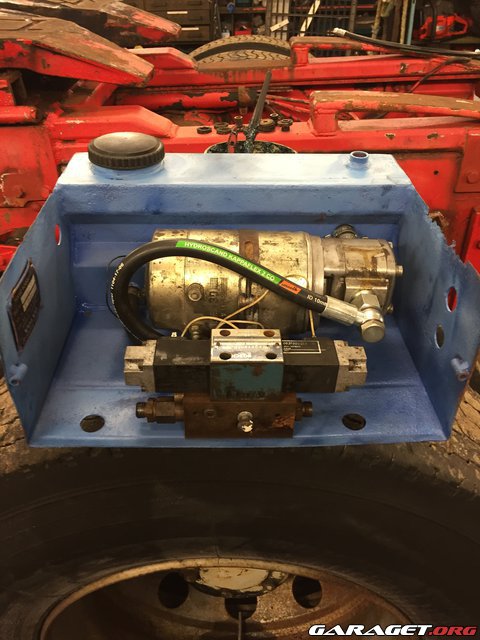

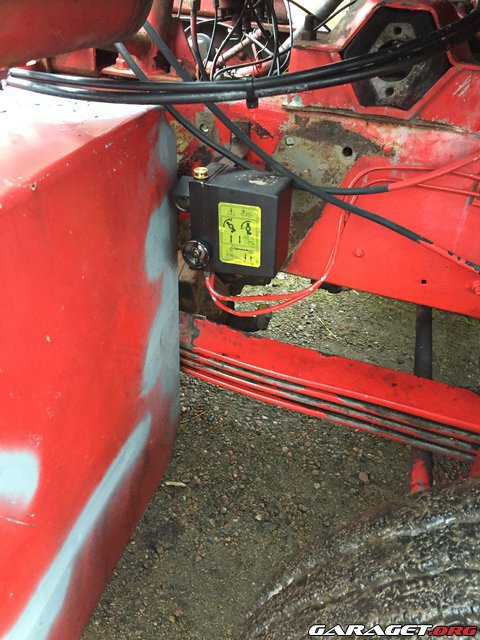

Hydraulpaketet till Boggilyften har fått tvätt, färg ,bättre beg pump och motor. Rengjorde hydraul tanken med och en ny slang ut ur paketet, tyvärr saknas tryckgivaren så jag ska köpa en sån i veckan.

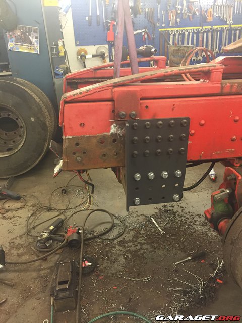

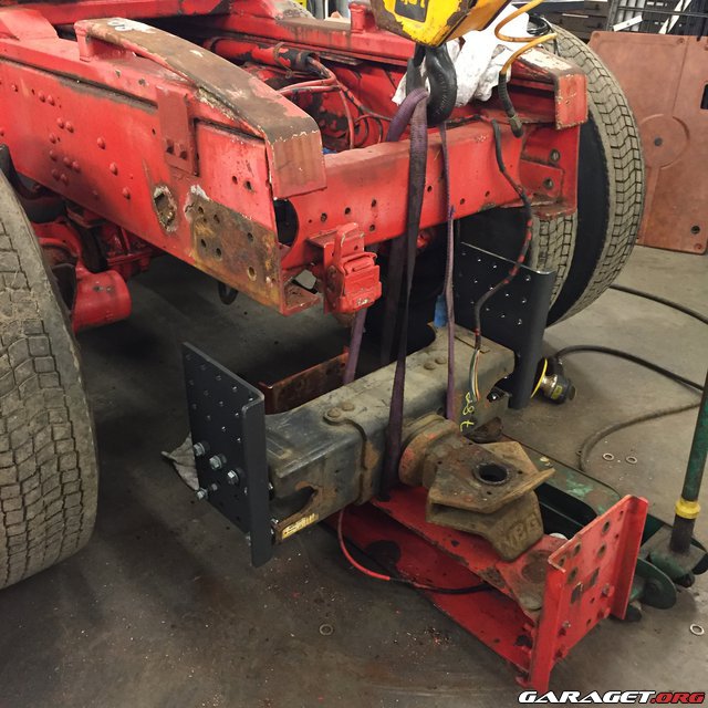

https://www1.garaget.org/gallery/images/216/215847/215847-0d1e3c270c565b7ece6c6d071845682e.jpg
Slitit av den gamla dragbalken eftersom den inte går att regbesiktiga med drag, jag vill ha både drag och vändskiva eftersom bilen blir mångsidigare och jag har egna både släp och trailers. En nyare dragbalk på väg att provmonteras.

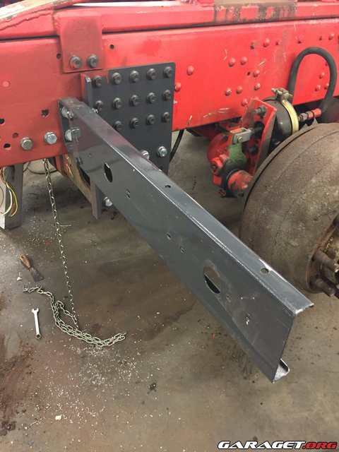

https://www1.garaget.org/gallery/images/216/215847/215847-5adf2b55cdfe436b6e66adf463d0eacc.jpg
Äntligen sitter den på plats, fick ta bort hjulen på boggin för att komma åt att borra.
https://www1.garaget.org/gallery/images/216/215847/215847-0a3a59048228f1ef7c5438c18b0e1270.jpg
Jag trodde den skulle sticka ut mer men det blev rätt bra till slut.

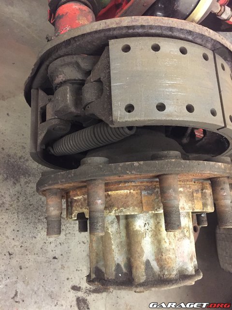

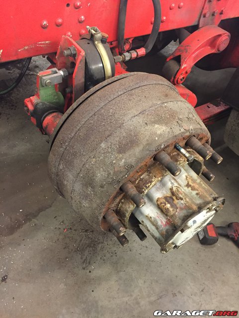

När jag ändå hade av hjulen så passade jag på att ta av trummorna och kolla bromsarna, backarna ska röra sig lätt och det var bra med belägg kvar så jag smorde nockaxlarna och satte dit hjul och trummor igen. Nästa blir att montera skärmarna.
https://www1.garaget.org/gallery/images/216/215847/215847-ebf2c2e87b935aaf12c2c6d3f804d089.jpg
Bara att släppa justeringshävarmen och knacka loss trumman.
https://www1.garaget.org/gallery/images/216/215847/215847-618356c34627c2653db37b2567891ca5.jpg
Helt ok!

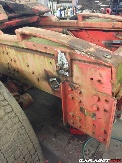

https://www1.garaget.org/gallery/images/216/215847/215847-dec3da8f19e1d73100be2564967a983a.jpg
Provmonterat konsollerna för baklampor mm, men jag ska flytta dom ett hack bakåt så att skärmarna får bättre plats.
