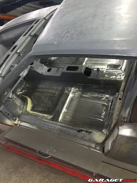

https://www1.garaget.org/gallery/images/216/215847/215847-e2dfd1000e0960db42fa393602034c6c.jpg
Klar invändigt. nu återstår inpassning av tanklock och bensintank sen är rostlagningen klar!

vilket megajobb.....
68 Inlägg
28 november 2015
vilken renovering,gör du allt plåtjobb själv?
96 Inlägg
28 november 2015
Nej, jag har hjälp av en god vän som har till hälften gått i pension, han kan det där som  inte jag kan med tennspackling och sånt, han är överjävlig på att sträcka och krympa och forma krångliga bitar. Hittills har han fler timmar på bilen än vad jag har men det lär ändra sig nu när den går mot lack.

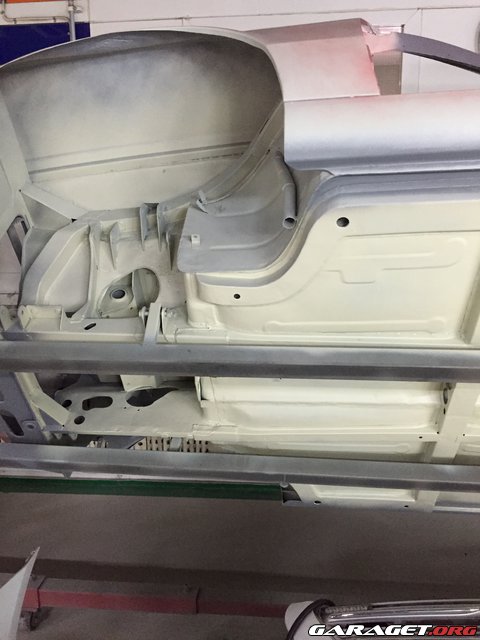

https://www1.garaget.org/gallery/images/216/215847/215847-187c30654bed293b4e8546b85d95f177.jpg
I dag var jag förbi lackeraren och kollade läget, krossen har fått zinkgrund på undersidan  och en epoxy på ovansidan. såg mycket bra ut tycker jag, nu blir det grovspackling och slipgrund.
https://www1.garaget.org/gallery/images/216/215847/215847-805a88218be2bdcadd6b2bd1ba5e931d.jpg

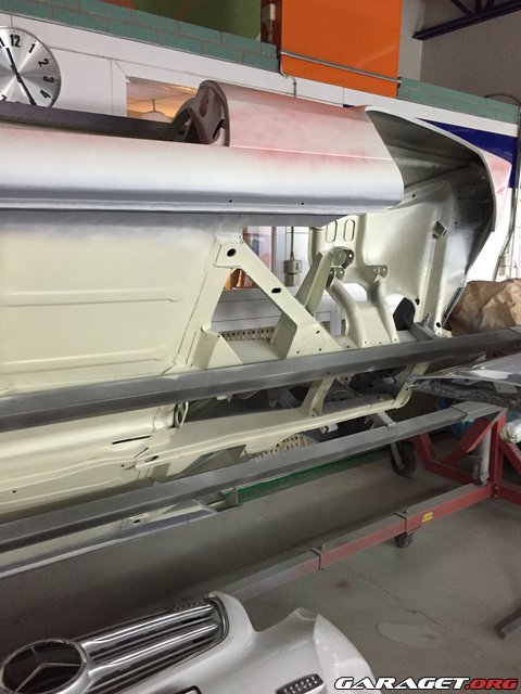

https://www1.garaget.org/gallery/images/216/215847/215847-087e5c11fc2cc404c31e86c77a567be6.jpg
Främre under

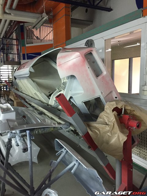

https://www1.garaget.org/gallery/images/216/215847/215847-bf8ff1417c74df36768b4ded441a46c2.jpg
Bakre under

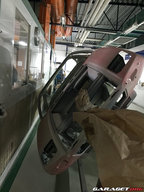

https://www1.garaget.org/gallery/images/216/215847/215847-ee32a018efd8eca4a409a6ff91562201.jpg
https://www1.garaget.org/gallery/images/216/215847/215847-25fc2f74b76bc58decf86a595ace8ea8.jpg
https://www1.garaget.org/gallery/images/216/215847/215847-08ccbca3f989e0affea9c6e09863b6a7.jpg
https://www1.garaget.org/gallery/images/216/215847/215847-bf7f515fe697254fc868a1b7a6615fd1.jpg
Var förbi lackeraren för att kolla och det rör sig sakta men säkert!
