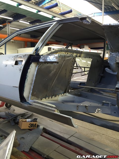

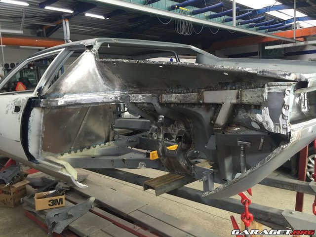

https://www1.garaget.org/gallery/images/216/215847/215847-3a1aa3040a7f48cd2bd5bc0ac3a5fa4e.jpg

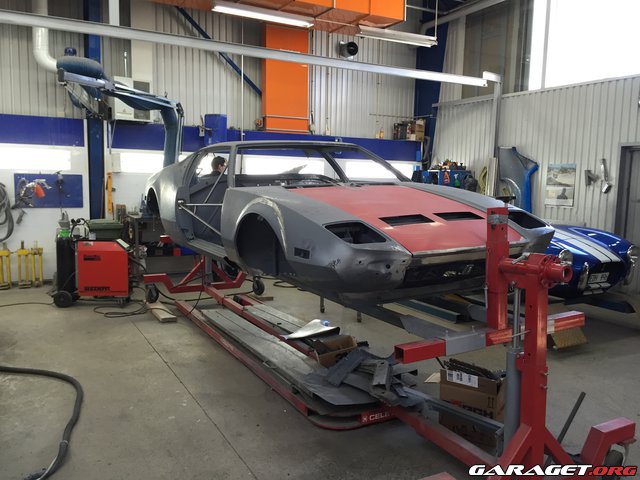

Rostlagning påbörjad
https://www1.garaget.org/gallery/images/216/215847/215847-db423fdde15fa2ddedbcdae8806a41bb.jpg
Hela vänster bakflygel fick demonteras på grund av en gammal krockskada som tryckt upp vänster bakre hörn med 25 mm

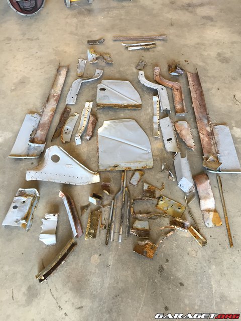

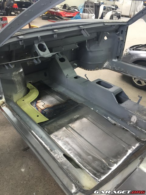

https://www1.garaget.org/gallery/images/216/215847/215847-fcb5ad4144eefe8af72590fe06b7800c.jpg
En del balkar var helt slut med
https://www1.garaget.org/gallery/images/216/215847/215847-1ff378f5451b2b65d980203fc12f755a.jpg
Hittills utbytt plåt och då är inte golvplåtarna med på bild

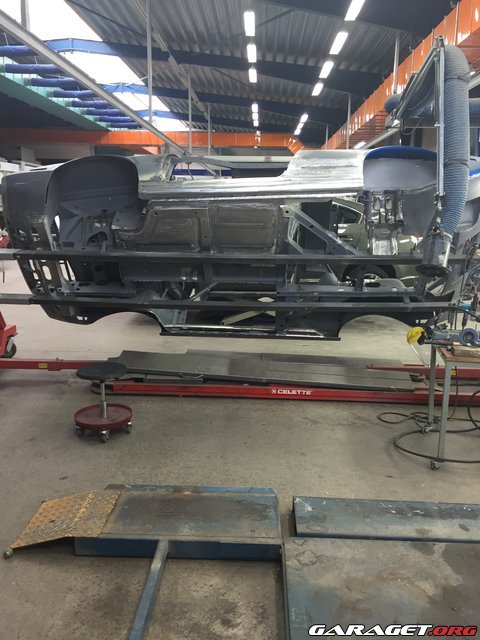

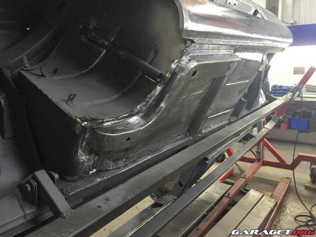

https://www1.garaget.org/gallery/images/216/215847/215847-7a76ee636f7388f54656a1337079f7df.jpg
Vänster tröskel börjar bli klar, inte en enda plåt finns att köpa och allt måste tillverkas. Golvet är stansat efter orginalet.
https://www1.garaget.org/gallery/images/216/215847/215847-9f322448152f591b0b40993256cc1319.jpg
Vänster golv invändigt med förstärkningsbalk

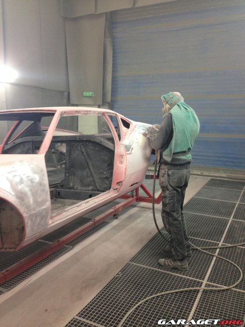

https://www1.garaget.org/gallery/images/216/215847/215847-4033be8b0a0f84f376887846a23560ec.jpg
Snart färdig för Grundlack
