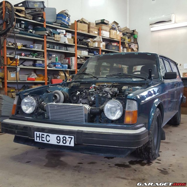

En Volvo 245 från 1975 inväntar ny spis, en turbokonverterad B234F på E85! Eller blir det en T6?

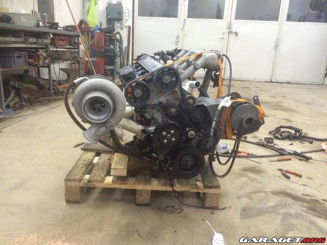

Sådär! Nu har det hänt lite mer grejer och siktar på att montera motorn i bilen nästa helg med allt vad det innebär med motorfästen, kapningar etc.! :rolleyes:

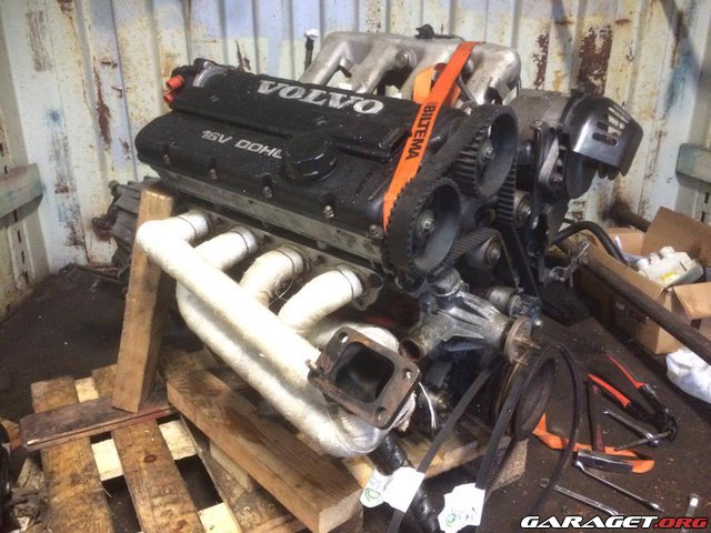

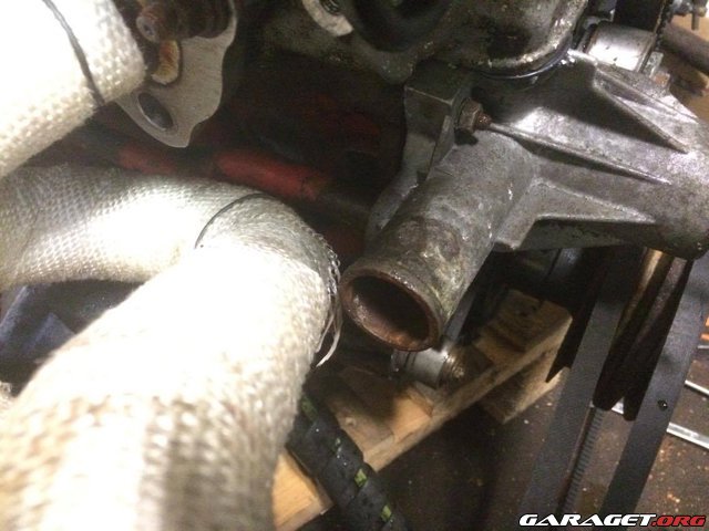

Provade med grenröret på: (motorn bor för övrigt nu i den så kallade "bunkern", en sjöcontainer på 20 fot)
https://www1.garaget.org/gallery/images/211/210089/210089-40fdd8d064d27e4ae30c5c370ffc52f7.jpg
Som sagt så är det en aning trångt vid vattenpumpen... ;)
https://www1.garaget.org/gallery/images/211/210089/210089-b3146a6008f7e81eac65a901bd5a78eb.jpg

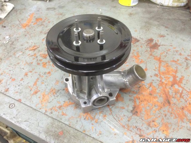

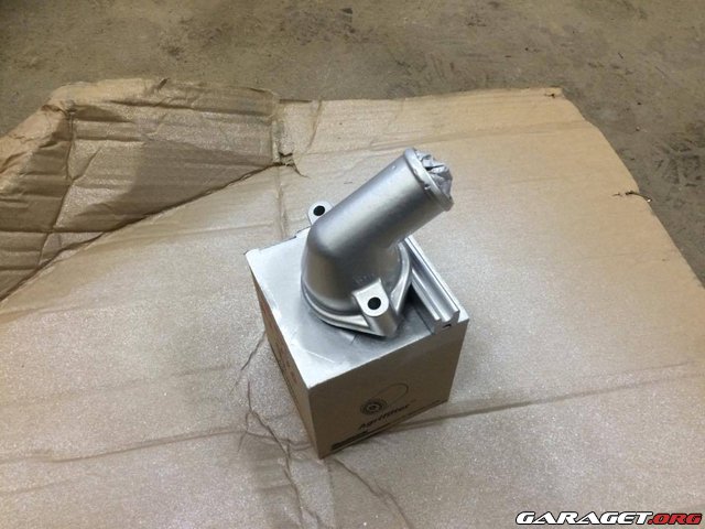

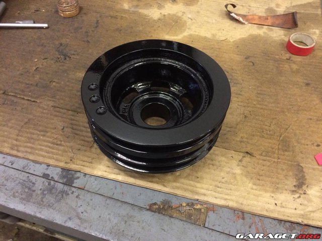

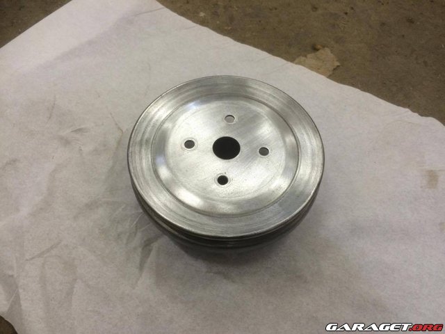

Förbereder nya vattenpumpen för montering:
https://www1.garaget.org/gallery/images/211/210089/210089-9c1fc68abaee714daa54095643ce5564.jpg
Sådär! Lite färg och rengöring så ser det snyggt ut! Ska bara sätta i kortare pinnbult så är det bara att montera! :D

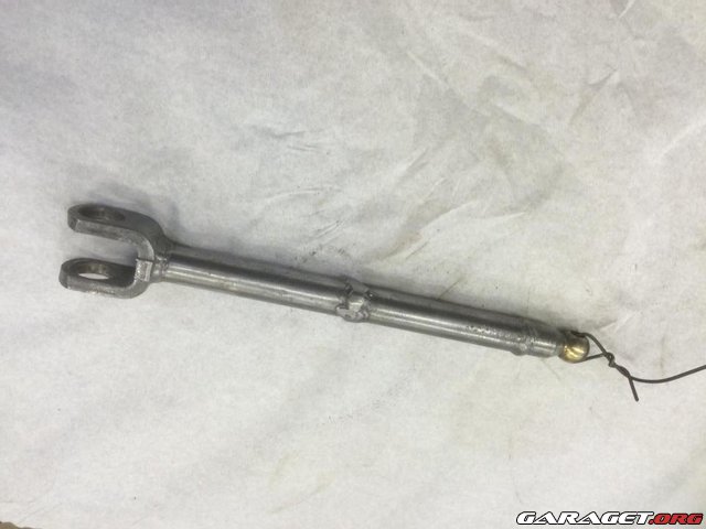

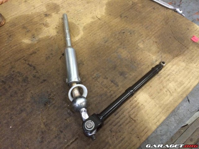

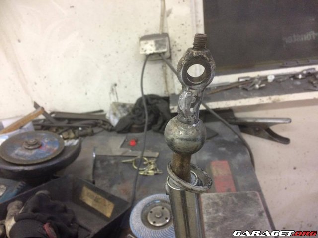

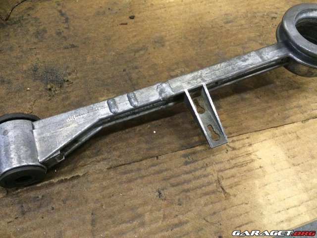

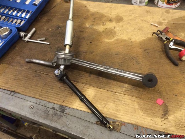

Börjat bygga om spakstället för att passa i 240 nu :) Passade på att korta ner lägena lite, förlängde helt enkelt armen under kulan ca 12mm, tror det är lagom:
https://www1.garaget.org/gallery/images/211/210089/210089-02067879ea64ccb35f46771582c12d5e.jpg
Blev kanske inte det snyggaste men var svårt att få allting rakt och i rätt vinkel :| :
https://www1.garaget.org/gallery/images/211/210089/210089-ab507f88e8ff05a86cfe6fdaa698ec91.jpg

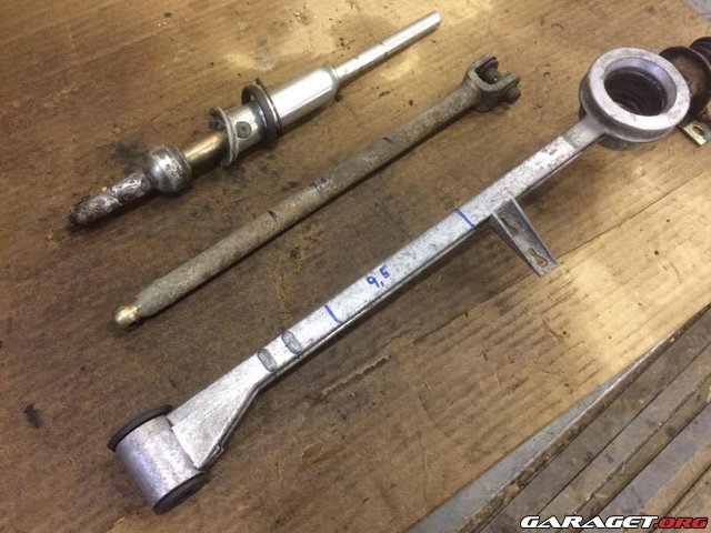

För att det ska passa ska båda kortas ner ca. 9.5cm:
https://www1.garaget.org/gallery/images/211/210089/210089-79f51bb29b4762d2e37cafe9791b806c.jpg
Då var den rackaren nedkortad, svetsad och lite avputsad:
https://www1.garaget.org/gallery/images/211/210089/210089-218838c198d4069291012dba87e2443a.jpg

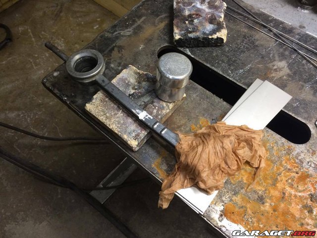

Aluminumbalken tog jag med för att svetsa i skolan då jag saknar en egen TIG-svets och glömde såklart den där men provmonterade det jag hade hemma:
https://www1.garaget.org/gallery/images/211/210089/210089-bea4bd83eccee02e9c936613ebb61181.jpg

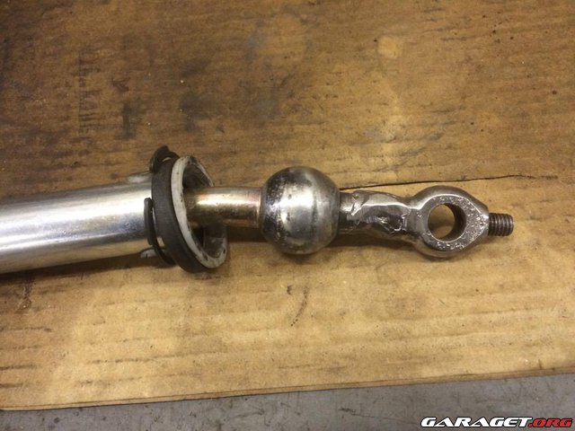

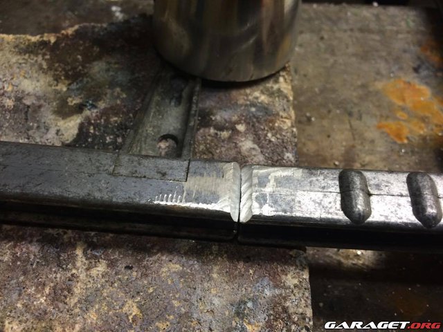

Svetsning av spakstället, för den som vill veta verkar det inte vara ren aluminium utan en legering av aluminium och magnesium så körde med material med 95% aluminium och 5% magnesium.
https://www1.garaget.org/gallery/images/211/210089/210089-5751f625235064913eec3d1d32683aec.jpg
I efterhand skulle jag nog ha gjort det lite djupare och bredare för att verkligen få i ordentligt med material roll
https://www1.garaget.org/gallery/images/211/210089/210089-3327ea1071afccb1b9966377af61d73f.jpg
Blev rätt nöjd med resultatet, hoppas bara det håller tongue
https://www1.garaget.org/gallery/images/211/210089/210089-9d79c84c9fa5e22152c487fb9033abc2.jpg
Sådär ja, helt klar med den!

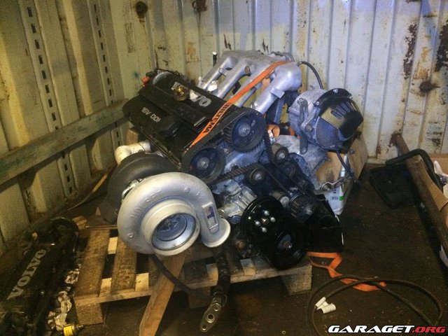

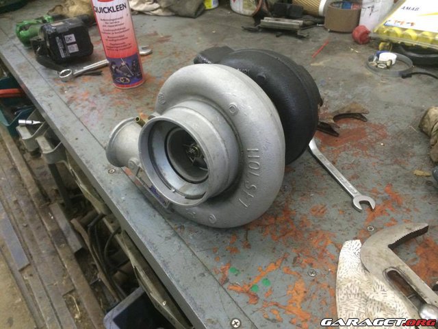

Nu blev det så att jag skulle hämta en Holset HX40 av en kille och han hade även en Volvo T6 stog. Blev lite intresserad av den så råkade jag köpa ett Förstärkt T6 block (2.8L!), maxportad t6 topp, 3.0l 960 topp, 960 tråg, 6-hprofil med arpbult, arpbult topp, hx55, komplett 960 3.0L motor (b6304), kolvar och allt sånt, 50mm wastegate, 3-skivig koppling, svänghjul till det och säkert saker jag glömt roll big_smile Känner i efterhand att det var dumt gjort men kan bli något kul. Hade tänkt mig ca 600whp med t6an isf, 400whp med 16v.
Så nu är frågan hur jag ska göra. Hade tänkt att göra klart 16v och regga bilen med den och ha T6an som projekt nästa vinter. Vad tycker ni?
Bild på hx 40:
https://www1.garaget.org/gallery/images/211/210089/210089-2c79a00ce2ac3b03088ea3721c370bad.jpg
På motorn:
https://www1.garaget.org/gallery/images/211/210089/210089-1184f647bcd9dd0988d0c3904cbb9783.jpg

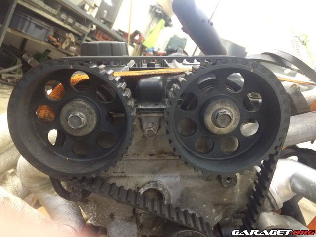

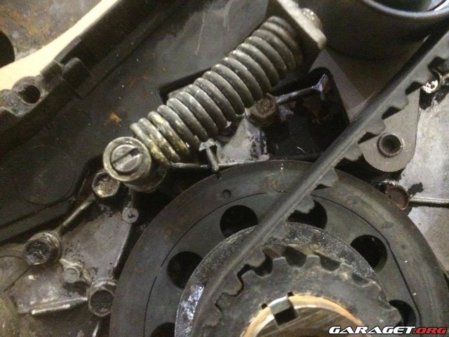

Nu har jag tyvärr stött på patrull sad Jag skulle byta kamrem och spännrulle och upptäckte det som "Tha_Backer" varnade mig om, insugskammen stog åt helvete. Funderar på att bara ställa den rätt igen och be till rödblocksguden att inga ventiler är krökta... Känner inte för att riva topp nu när det är dags för ihinkning hmm
https://www1.garaget.org/gallery/images/211/210089/210089-7eddec7021c1332cd1df1534ff5fcef5.jpg https://www1.garaget.org/gallery/images/211/210089/210089-475e2e3b939e6892d58e85df3b7a25b2.jpg

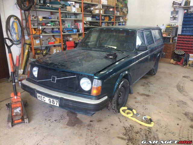

Då var han indragen i verkstaden big_smile
https://www1.garaget.org/gallery/images/211/210089/210089-a017bab82b1e11fe842f3c19f4a53cea.jpg
Då får vi se hur det passar roll

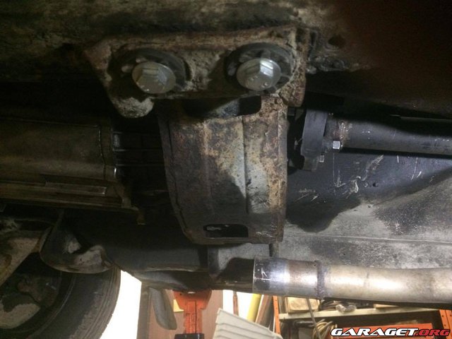

M90ins växellådskudde infäld i m47 växellådsbalk. Passade utmärkt cool Kardanen som kortad kan man också se en skymt av.
https://www1.garaget.org/gallery/images/211/210089/210089-532780eaa3d4fc4da87c418c4ae049a3.jpg
