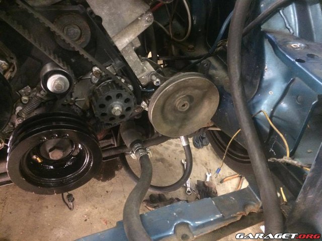

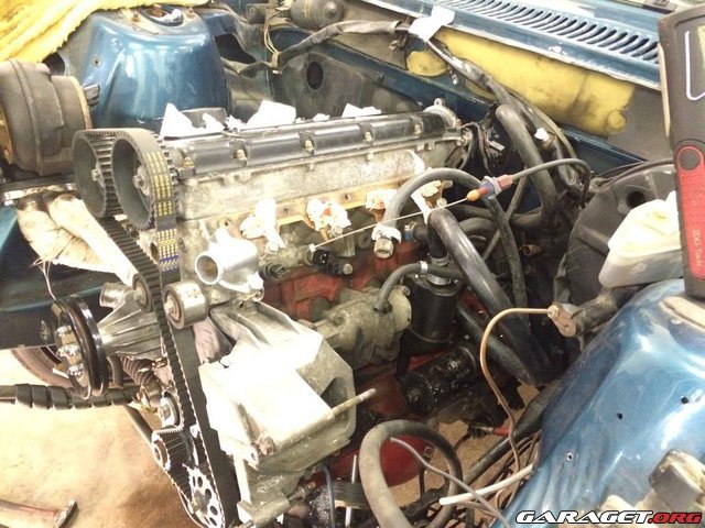

Nu var styrservo-pumpen på plats, om än lite trångt wink
https://www1.garaget.org/gallery/images/211/210089/210089-3429f0c32520ee94587ea090b6fb2f2c.jpg

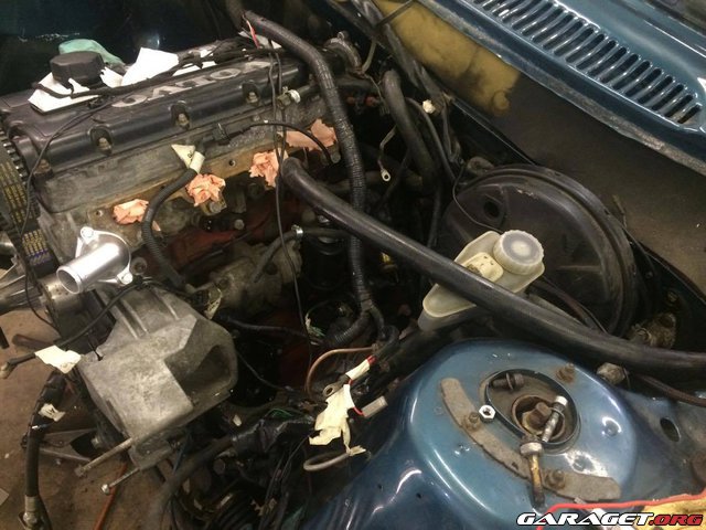

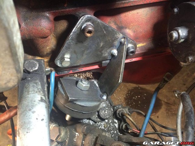

Rivit bort insuget för att komma åt och göra motorfäste.
https://www1.garaget.org/gallery/images/211/210089/210089-f2bd601e0469c233a675c8f6a431fec9.jpg
Börjat passa in fästet lite grann.
https://www1.garaget.org/gallery/images/211/210089/210089-a5cb209fe9c6c6e9f0db9579b89b4660.jpg

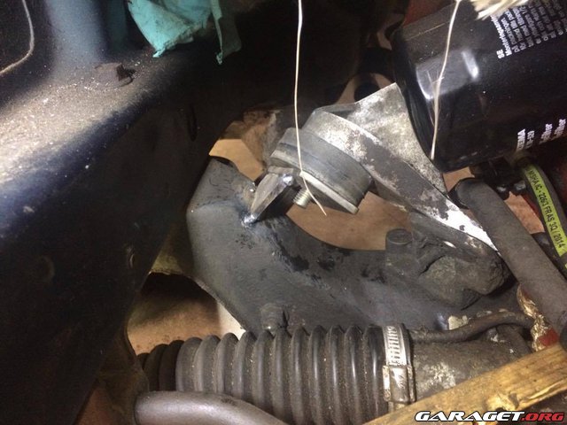

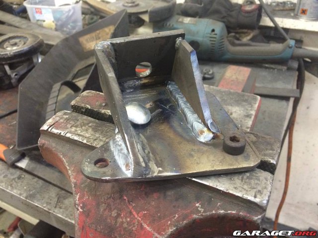

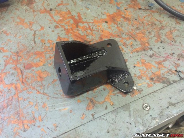

Tagit loss och förstärkt på, snart färdigsvetsat smile
https://www1.garaget.org/gallery/images/211/210089/210089-5d7fe98f832d1e6a80e939e2b83a0f9f.jpg
Sådär ja! då var den rackaren klar, inte snyggaste kanske men håller förhoppningsvis wink
https://www1.garaget.org/gallery/images/211/210089/210089-51625bab0dab5c733e3666a2ea476987.jpg

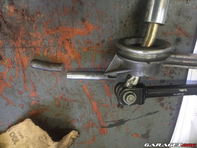

För att få upp spakstället behövdes den bakre delen kapas en bit för att inte ta i.
https://www1.garaget.org/gallery/images/211/210089/210089-9f6812939e8f71fd2ebe82b669985c49.jpg
Börjat svetsa upp fästet på höger sida. Blir lådkonstruktion när motorn är ur och man kommer åt ordentligt.

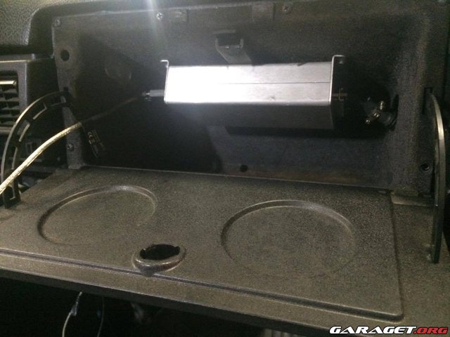

Börjat lägga i lite härva till ms. Mest för att provtesta lite, kommer bli snyggare sen.
https://www1.garaget.org/gallery/images/211/210089/210089-2cab30060de873b98b7b68cca52e2994.jpg
Där satt boxen fint, lite trångt men funkar helt klart.

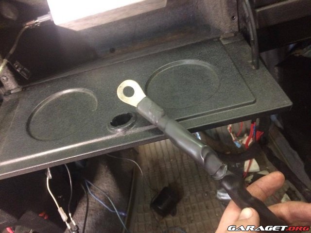

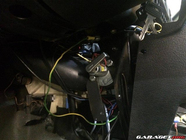

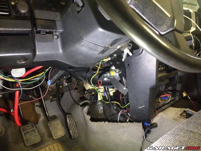

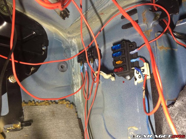

Fixar matningen från huvudströmbrytaren till startmotorn och motorutrymmet.
https://www1.garaget.org/gallery/images/211/210089/210089-5fc4899cdf8b60a259213738ecb02375.jpg https://www1.garaget.org/gallery/images/211/210089/210089-9a4396625d7995f7786f7af198297154.jpg
Huvudströmbrytaren kommer sitta lite diskret under tändlåset wink
https://www1.garaget.org/gallery/images/211/210089/210089-5e8fe17be087b4b1931ac230779180a4.jpg

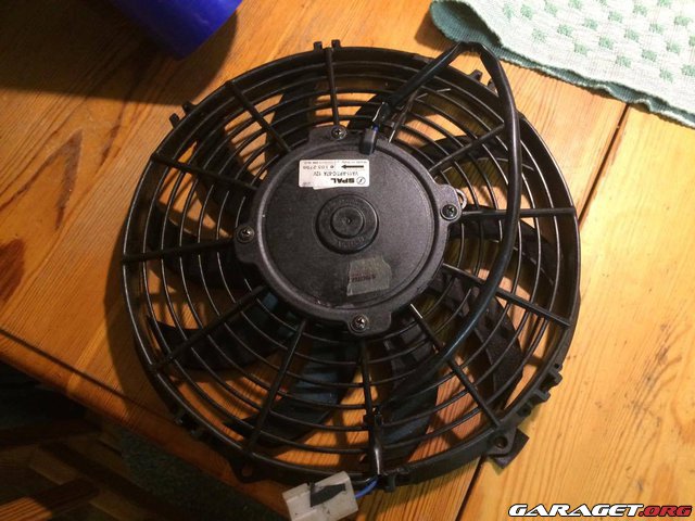

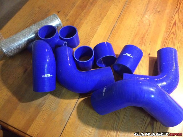

Sådär, köpt en SPAL-fläkt och lite silikonslang smile

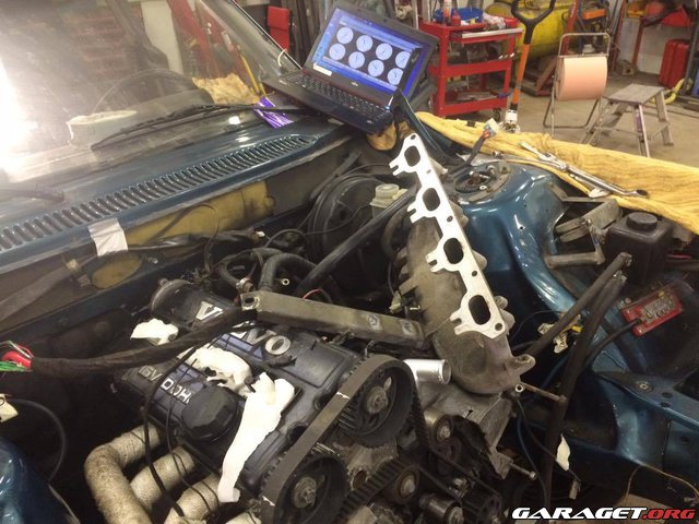

De mesta elgrejerna är nu klara, provstart av ms i bilen blir nästa steg.
https://www1.garaget.org/gallery/images/211/210089/210089-cddfb992440a6a6e6224d4168a69eab7.jpg
Jajjemän! Det funkade utmärkt! Kabeln till TPS var lite kort så fick pula ner insuget lite snyggt tongue Annars verkar alla givare funka som dom ska big_smile
https://www1.garaget.org/gallery/images/211/210089/210089-23a82ca52aa7f57869437c7fde3acfcb.jpg

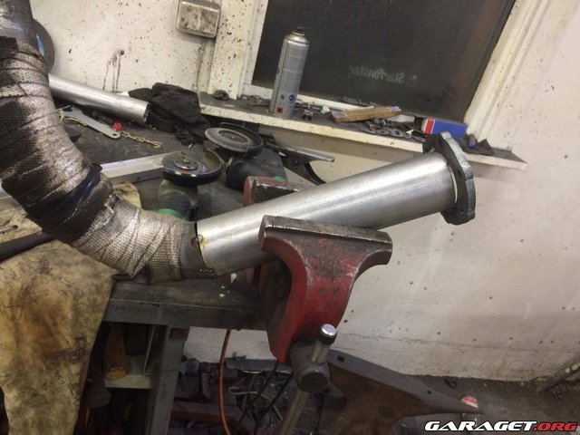

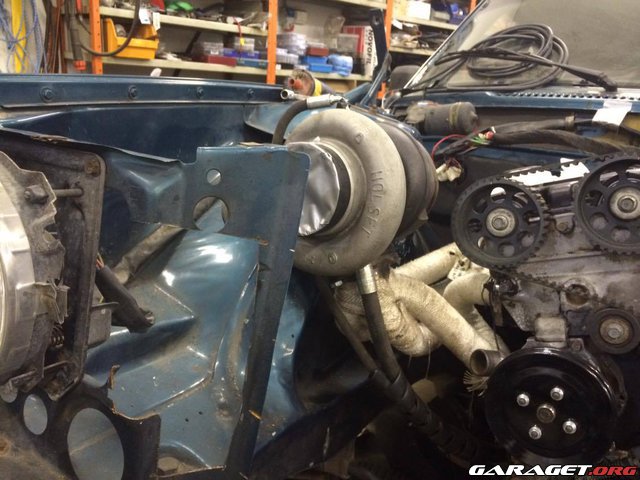

Nu var det dags att försöka bygga downpipe roll Inte trångt allt..
https://www1.garaget.org/gallery/images/211/210089/210089-a8ce3f673b1931d8071387ea28d72c54.jpg
Börjat pula ihop något som ska likna en downpipe nu hmm tongue
https://www1.garaget.org/gallery/images/211/210089/210089-e5a1302a45933368a9e49b82eed8e2d8.jpg

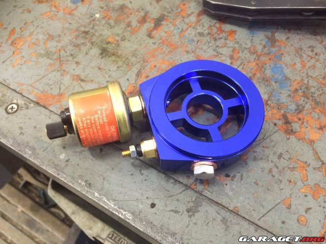

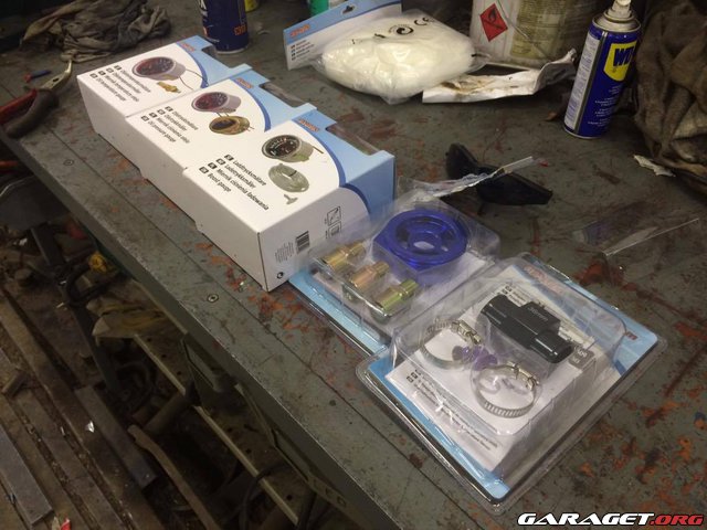

Eftersom man är snål har man köpt lite grejer på Jula cool Bara att be till gudarna att inte adaptern till oljegivarna läcker som ett såll roll

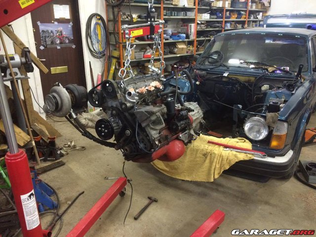

Nu har det varit dåligt med uppdateringar på ett tag men mycket har hänt i garaget!

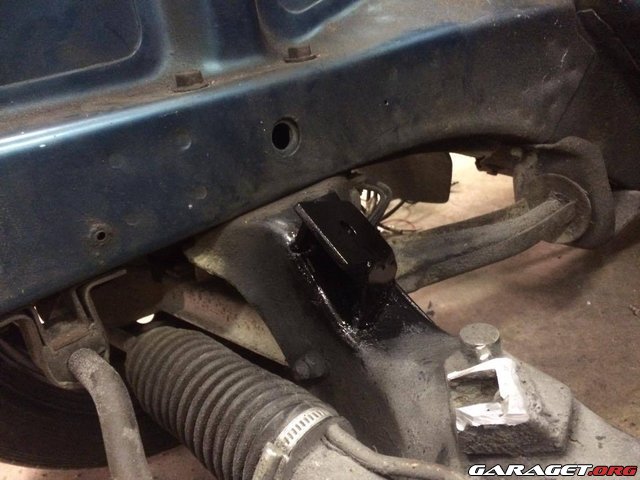

Motorn tas ur för att bl.a. svetsa höger motorfäste.
https://www1.garaget.org/gallery/images/211/210089/210089-de0edeb4b29b103eec9cdc24c98771d4.jpg
Svetsat och klart wink

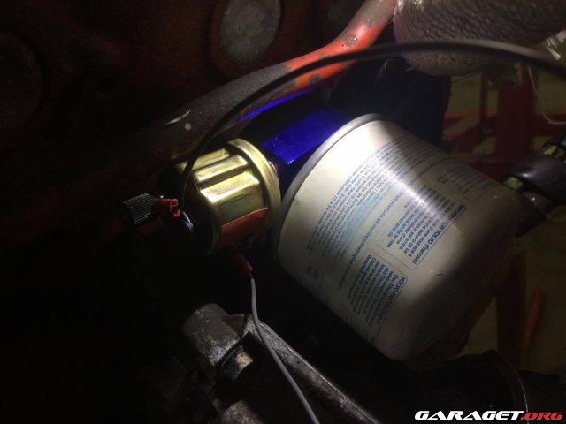

Adapter för oljetryck och oljetemp, hoppas skiten inte läcker bara hmm Haft på lite tätningsgucka också så tycker att det borde gå bra.
https://www1.garaget.org/gallery/images/211/210089/210089-b47a2a320ff8a1a2b335d46389f208cd.jpg

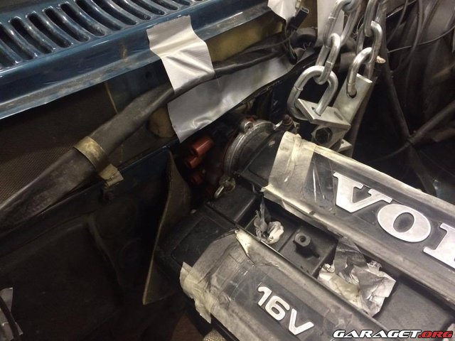

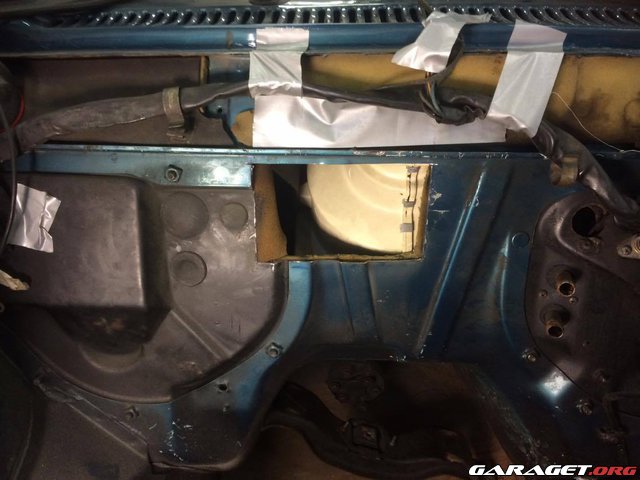

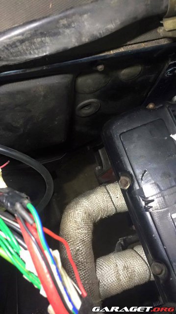

Kapat hål i torpedväggen för fördelarlocket. Nu i efterhand skulle man kört med separata spolar tongue
https://www1.garaget.org/gallery/images/211/210089/210089-de9e5fd516af6441f3e0d48d026c606c.jpg

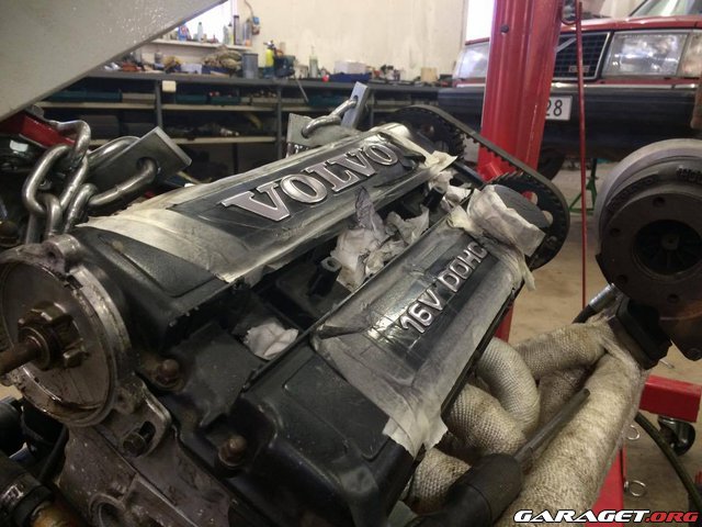

Passade på att liva upp ventilkåpan lite när motorn ändå var ur.
https://www1.garaget.org/gallery/images/211/210089/210089-0b6ec70e539fa5828089ab4fb11c6898.jpg

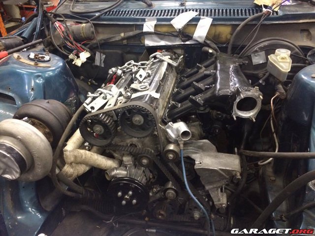

Då var motorn i igen! Gick nästan för lätt att få ner den på motorfästena. Gjorde det själv på 10 min big_smile
https://www1.garaget.org/gallery/images/211/210089/210089-7b93486a9b4383f37a35473e3eb2b16a.jpg
Blev lite trångt men ska nog funka bra det där.

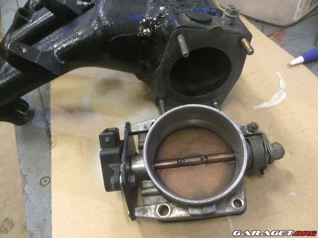

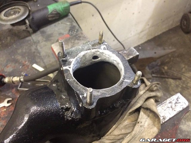

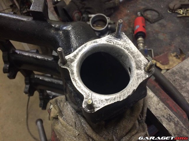

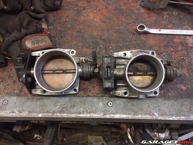

Ska bara försöka få dit mitt 3" spjäll men själva ingångshålet är gjort för det lilla spjällhuset. Så fick rycka fram slipstift och gå lös wink
https://www1.garaget.org/gallery/images/211/210089/210089-9674e8dfd035da6ba404bc18f57ee965.jpg
https://www1.garaget.org/gallery/images/211/210089/210089-2f1032cccef32c3e08055ff5405be3bb.jpg
Börjat slipa:
https://www1.garaget.org/gallery/images/211/210089/210089-f5ecb30960e4c79f8d829d2b39bf794c.jpg
Och nu är det i stort sett klart big_smile
https://www1.garaget.org/gallery/images/211/210089/210089-7f119a6051013ed0f900a84123dd44ef.jpg

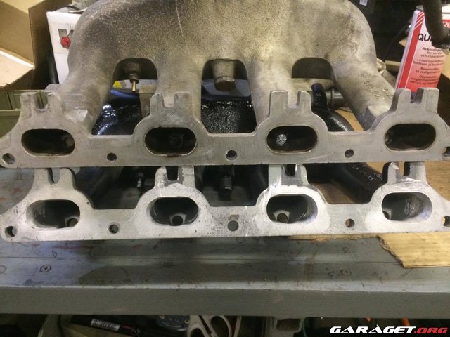

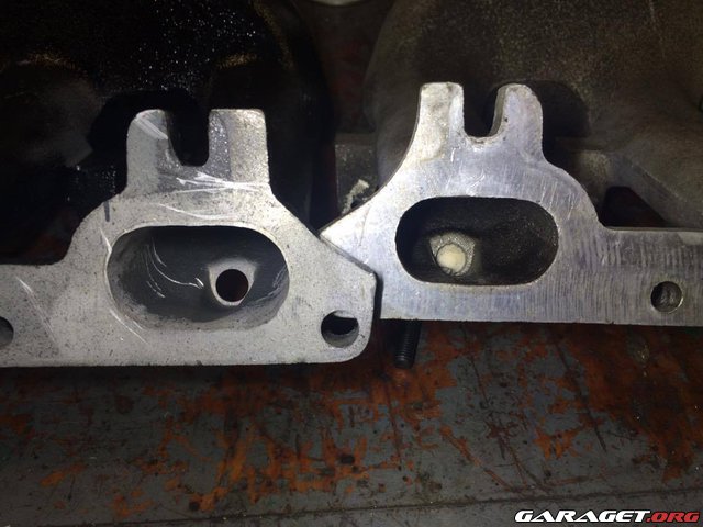

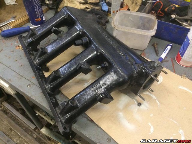

När jag ändå hade slipstift framme så blev det lite matchportning på insuget roll höger är original
https://www1.garaget.org/gallery/images/211/210089/210089-a6d87385a41590ad22c8c2d317a69610.jpg
Den upp är original som ni nog kan gissa wink
https://www1.garaget.org/gallery/images/211/210089/210089-3f28bfcf70b5f72c2727ab17b8fe4b14.jpg
Snyggt vet jag inte om det blev men fyller sin funktion för tillfället, blir något finare sen i framtiden.

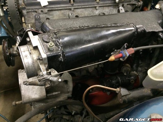

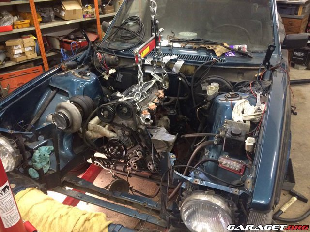

Börjat testa lite hur jag ska göra med gasvajern, ska nog gå att få till.
https://www1.garaget.org/gallery/images/211/210089/210089-1008c17f52cd5c52241e12898e1f583e.jpg
Börjar likna nått nu, blir uppstart nu i veckan som kommer bara jag får hem en adapter till turbon och oljetrycket.
