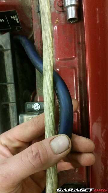

Har dragit ny ström kabel mellan främre batteri och batteri bank (35mm2 till 50mm2) från alu kabel till koppar kabel och även slängt ur baksätet som ändå inte ska va kvar i. Dock bara bild på när ena sätet är kvar men allt ur nu.

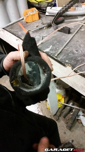

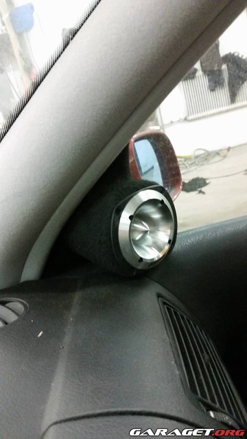

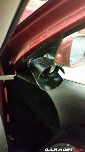

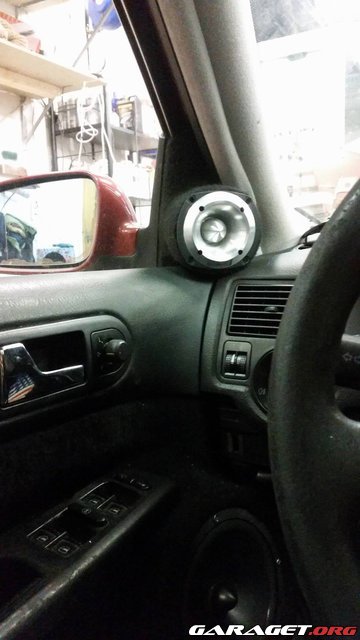

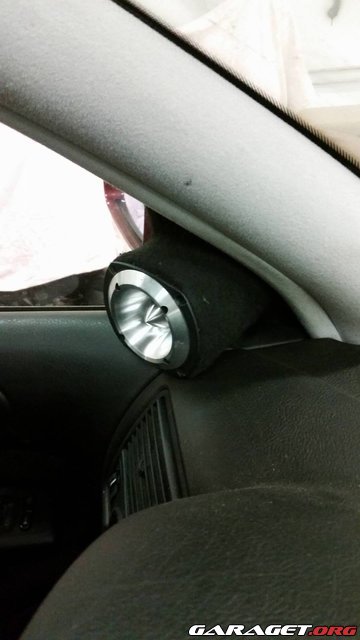

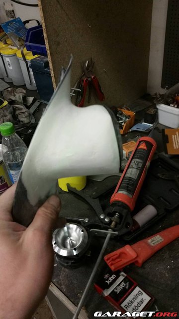

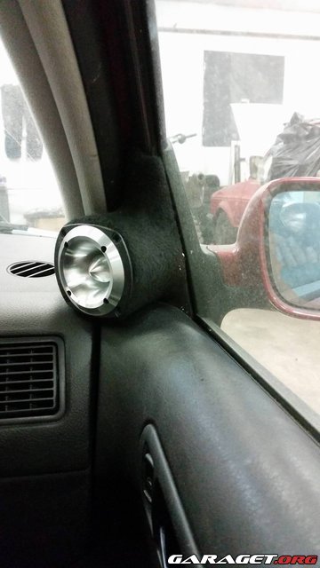

Sedan har jag fixat hållare till diskanthornen, får väl se om dom räcker som diskant annars får ja komplettera med fler smile

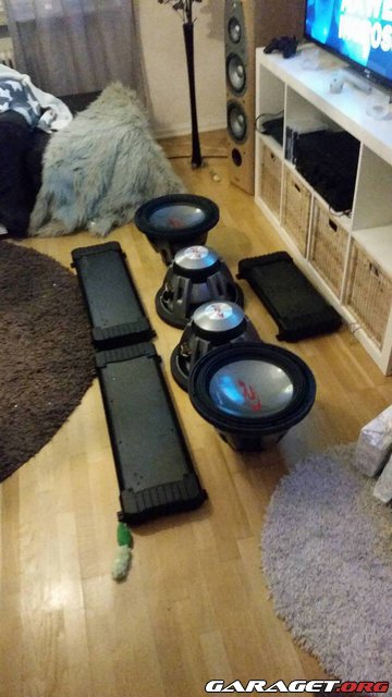

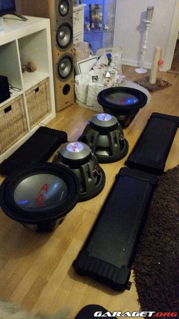

Sedan har jag även fått hem paket ifrån Sumo.SE big_smile
https://www1.garaget.org/gallery/images/136/135426/135426-ff4b006741d1a09b96786e1260205745.jpg
Så nu har dom sista pussel bitarna kommit big_smile
https://www1.garaget.org/gallery/images/136/135426/135426-47b74dec215025dcfa0754f5a4d166fa.jpg
https://www1.garaget.org/gallery/images/136/135426/135426-115f3b0cf92a48dbb27233690885feb4.jpg
Väldigt snabb och smidig leverans och bra kundbemötande från dom. Mycket nöjd ! smile

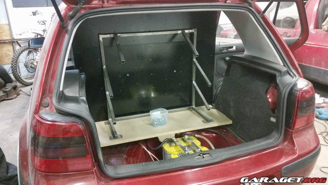

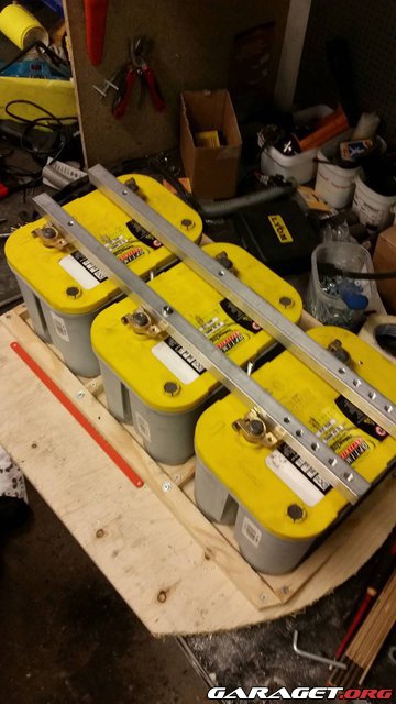

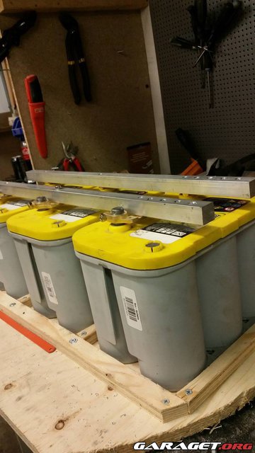

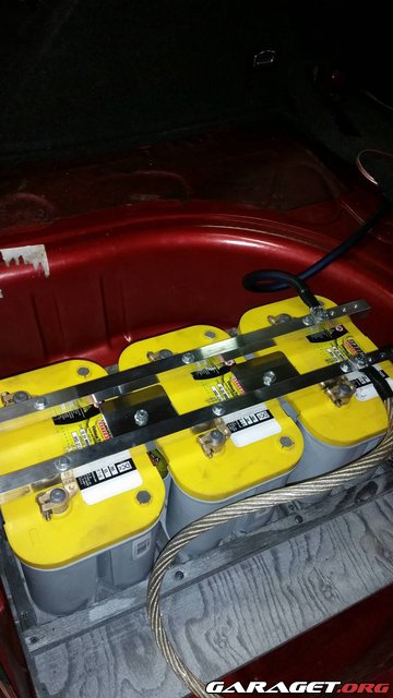

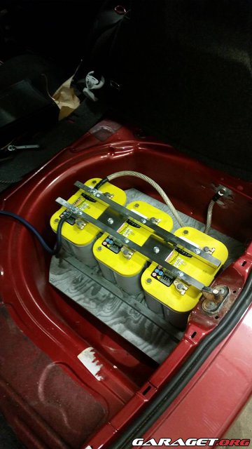

Inatt blev la inte så jätte mycket gjort byggt en hållare för batteri banken, tagit ner inner taket och dämpat taket med sammanlagt 8 mm smile

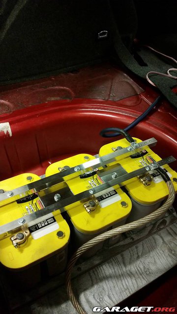

Bilder på batteri banken och hållare för det.
https://www1.garaget.org/gallery/images/136/135426/135426-b3d61c93545a9c6c53d37c6ff5deaf2e.jpg
Försökte få tag på koppar skenor men 400mm2 alu bör ju räcka de också smile
https://www1.garaget.org/gallery/images/136/135426/135426-0a5f9b5c4f84dd7052dce366a02d4d46.jpg
https://www1.garaget.org/gallery/images/136/135426/135426-f5fe1eb792077b70f1bb78d69d1e81cc.jpg

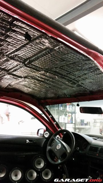

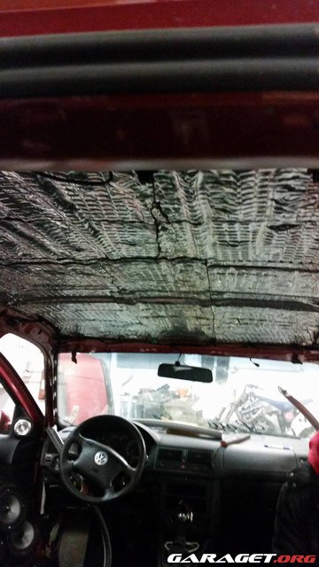

Sedan bilder på taket smile
https://www1.garaget.org/gallery/images/136/135426/135426-1990f8b783a085efb2c5f9006f2c14fe.jpg
https://www1.garaget.org/gallery/images/136/135426/135426-1c6aa3d2d812a690114f64f4e572e4fe.jpg

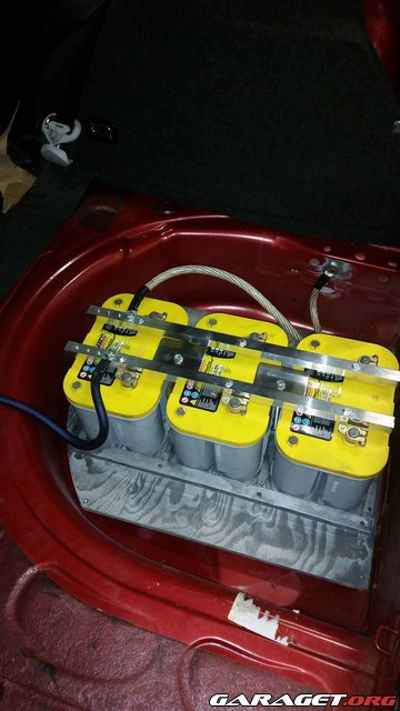

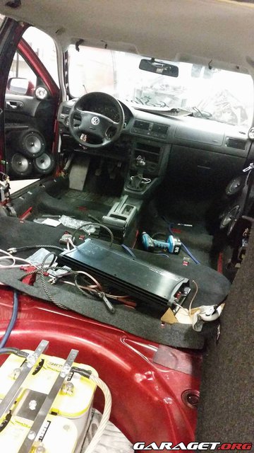

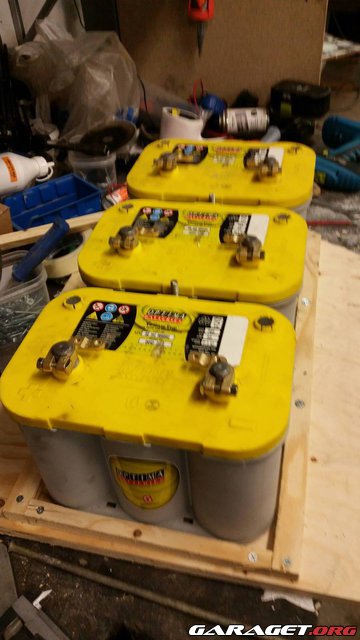

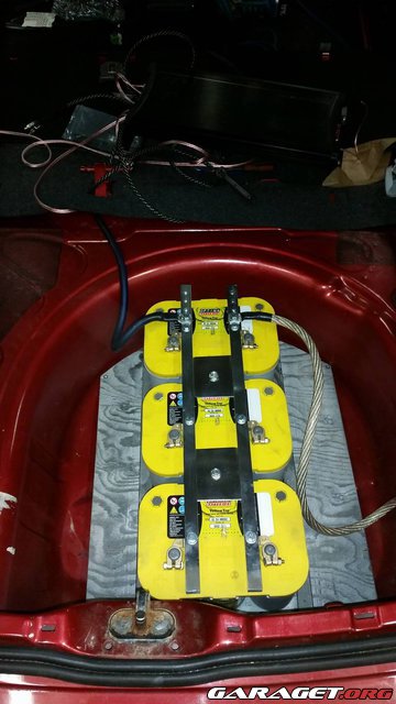

Inte hänt så mycket nu då nästa steg är att börja bygga väggen och lite dämpning till men det får väntas lite med så kommer väl bli lite mindre uppdate fram till jul sen mellandagarna blir de nog en hel del grejer ! smile
Lite bilder på batteribanken färdig för att ansluta kablar till alla steg! smile
https://www1.garaget.org/gallery/images/136/135426/135426-afa961a6a3eaecc9263e436df6145581.jpg
https://www1.garaget.org/gallery/images/136/135426/135426-b1aeeda3af84d5d3f18acd75211f7ed2.jpg
https://www1.garaget.org/gallery/images/136/135426/135426-bcbc501c4405b9bbbbfd38c07143a3f1.jpg
https://www1.garaget.org/gallery/images/136/135426/135426-c7e9d7757d8a9a19dad17d68b90fdea2.jpg
https://www1.garaget.org/gallery/images/136/135426/135426-81bc6508c73da0146e7f93cafc93e479.jpg

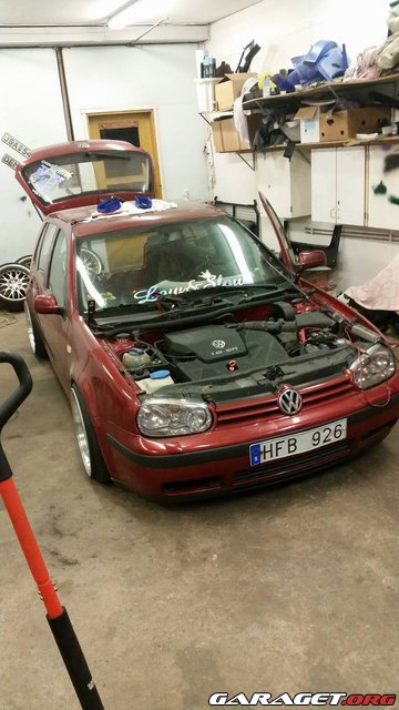

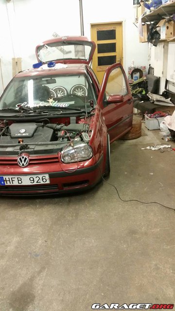

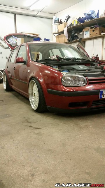

Sen har jag även provspelat frontsystemet också och de spelar på rätt bra ! smile
https://www1.garaget.org/gallery/images/136/135426/135426-8e0a0461decebdd9ce105b8402679688.jpg
Ser rätt rå ut utan huv cool
https://www1.garaget.org/gallery/images/136/135426/135426-5848d81f4fa0061492b1fbf85513d124.jpg
https://www1.garaget.org/gallery/images/136/135426/135426-fb9a9565b0e667d96b89b30ed513db6f.jpg

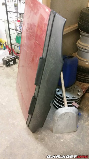

Sen tänkte jag kolla om någon här kanske är intresserad av en huv bh? då jag ska köra med huvförlängning smile

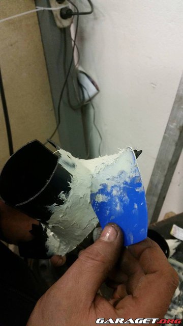

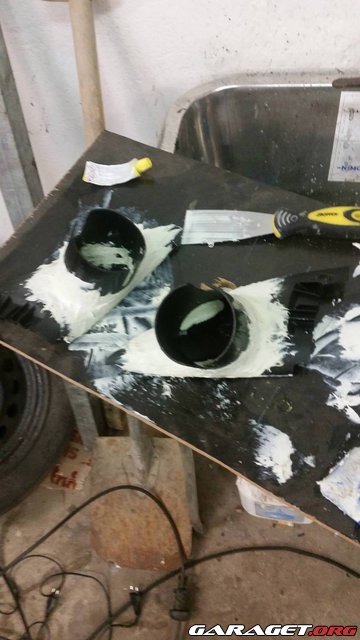

Sedan va det dax att börja med att täta runt om så inget tryck kan gå backåt
https://www1.garaget.org/gallery/images/136/135426/135426-cbbfb37c4e9116c1acfc68ae56a41722.jpg
https://www1.garaget.org/gallery/images/136/135426/135426-ac6be6fd2575e7ce343aa6d2eb7900e3.jpg
https://www1.garaget.org/gallery/images/136/135426/135426-63897d1c10d11e79d1462e1413b243e2.jpg
https://www1.garaget.org/gallery/images/136/135426/135426-55f79d92fef17d9343bbf46f968fc160.jpg
https://www1.garaget.org/gallery/images/136/135426/135426-22789e4e67711ed27329f7e5deb564e5.jpg
Och dom gliporna som blir hade ja tänkt sätta dämpmatta som "tätning" och hela vägen ner längs mitt stolpen på baksidan så de inte kommer synas o skarvarna ska sättas glasfiber spackel som fog så de inte blir några kanter o glipor kvar innåt. sen ska även lådan förstärkas med en extra skiva bakåt och monteras in 2 st gängstänger mellan basarna från varje del i lådan.
