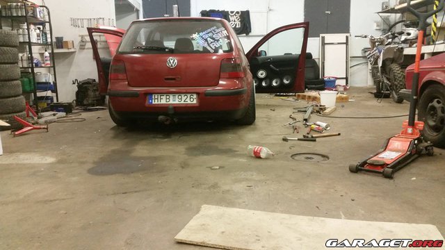

Och hur den ser ut just nu änsålänge.
https://www1.garaget.org/gallery/images/136/135426/135426-9c395bd4dc07fe263351aee31bb16eff.jpg
https://www1.garaget.org/gallery/images/136/135426/135426-af35330339b092ad7c719c8b100ff50b.jpg

Började bygget med att bygga om dörrsidorna och eftersom ja startade projekt tråden lite efter så kommer bilderna på ombyggnaden av dom. smile
https://www1.garaget.org/gallery/images/136/135426/135426-d87bd925f84e81845656a80d18d9452e.jpg
https://www1.garaget.org/gallery/images/136/135426/135426-2d2cbba2cc6daf1c648eeb71db528e79.jpg
https://www1.garaget.org/gallery/images/136/135426/135426-6b81a292869a8ab181bf96fe7c7cca60.jpg
Dax att spänna upp tyg och slänga på polyester smile
https://www1.garaget.org/gallery/images/136/135426/135426-34ce679bb3bf594efd5226500088b885.jpg
Sedan på med glasfiber väv och på med mer polyester !
https://www1.garaget.org/gallery/images/136/135426/135426-08943d2380f9e3cbd0e21508b850dd66.jpg
https://www1.garaget.org/gallery/images/136/135426/135426-3a18e479faa31bce5a34641870208614.jpg
Sedan spackling och slipning !
https://www1.garaget.org/gallery/images/136/135426/135426-8f5261fbef3495830e61274ee1f8213a.jpg
Och sedan färdig klädda dörrsidor smile
https://www1.garaget.org/gallery/images/136/135426/135426-ba163d24f024897034f5436853ac857a.jpg
https://www1.garaget.org/gallery/images/136/135426/135426-16d631e5e4256acc803a2173813943b9.jpg
https://www1.garaget.org/gallery/images/136/135426/135426-991b2c51ed5f91b6cc1767d8bd881d85.jpg
