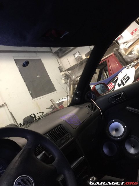

Har fixat lite med mina a stolpar då ja hade 4 kicker tweeters så tänkte att kan ju lika gärna montera dom också ! smile

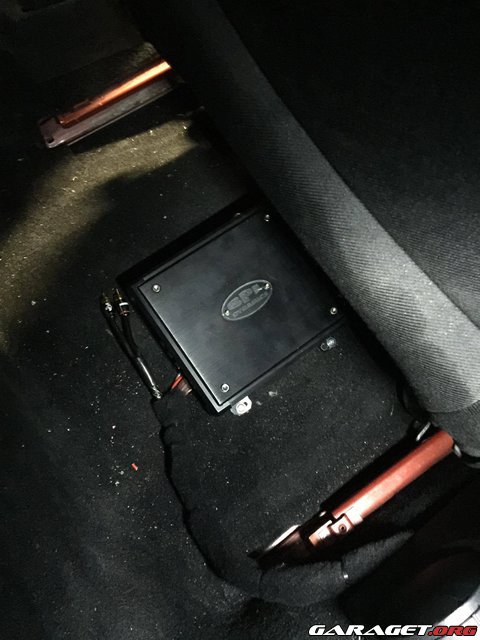

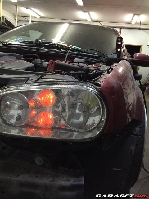

Hej ! har varit mest massa småpill det senaste,
Bla byggt om framlyktorna så dom ser ut som r32 lyktorna samt kopplat in båda till position/blinkers ihop !
https://www1.garaget.org/gallery/images/136/135426/135426-5ebd582fe3546b91773cec779534e320.jpg

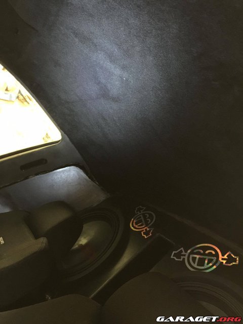

samt klätt innertaket och gjort om så all inredning blev svart !
https://www1.garaget.org/gallery/images/136/135426/135426-b8081a8b1a1792bd12ede1e1f0f401ad.jpg
https://www1.garaget.org/gallery/images/136/135426/135426-9eb4ad516a76c8d50a30fb16ea8995c8.jpg
och även skaffat mig ett steg till endast diskant!
https://www1.garaget.org/gallery/images/136/135426/135426-61ffe1ced121e64bcee3818e87fd0af3.jpg

Framlyktor! En utförlig förklaring på hur du har gjort! smile

Skulle kunna ta lite bilder på hur jag har gjort om du vill de smile men har skrotat mina gamla lyktor och använde mig av gti lycktor (med dimljus) sen skruva ja ur hållaren för blinkers osv ur dom gamla lycktorna och även dimljusena ur dom nya sedan limmade jag i blinkers delarna där dimljusen satt i dom nya lyktorna, sedan för att va säker på att de sitter så körde ja i endel smältlim där jag kunde smile sedan kopplade jag om lamporna så dom lyser hela tiden och när man börjar blinka så blinkar dom ju i otakt med alla andra smile så plus från position till minus på blinkerlamporna smile
Kan gärna ta lite kort! smile jag själv har eftermarknads lyktor med svarta insatser och dimljus. Dock så vill jag ej ha "lysande" blinkers. Är sugen på att båda ska blinka samtidigt smile för att dimljuset är värdelöst i strålkastarna ändå big_smile
Ska kolla om jag kan bygga ihop nåt kul med mina också då! smile

Fixade på broderns bil så att dimljuset används som DRL genom att ta bort avskärmningsskölden och montera dit LED H3 som drar några watt.
Monterade även dit bi-xenon projektorer men shroudsen runt dem är lite för små men blir väl att byta till större sen.
Projektorerna bidrar ju ännu mera till att likna R32 strålkastare (och borde finnas shrouds som ser lite ut som de på R32), men målet med dem var främst att få bättre halvljus.
