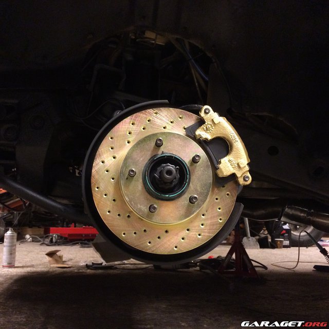

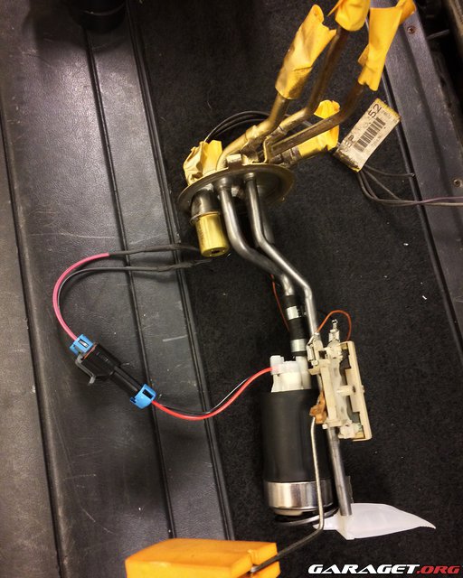

Done! Va tycks? Jäkla nöjd om jag får säga de själv big_smile
https://www1.garaget.org/gallery/images/75/74808/74808-d3886ce27dd29032fe57a2affa08d4b9.jpg
Pumpen klar o dränkt smile
https://www1.garaget.org/gallery/images/75/74808/74808-6bff2b92a9a2842feb6802cffb5445a1.jpg
Ska lackas guld imorgon
https://www1.garaget.org/gallery/images/75/74808/74808-3f39f255e2c17aad8be05f5a3ac442c2.jpg
Bara för att! cool
https://www1.garaget.org/gallery/images/75/74808/74808-e1c07a4fe953873392072e57059e2d7b.jpg

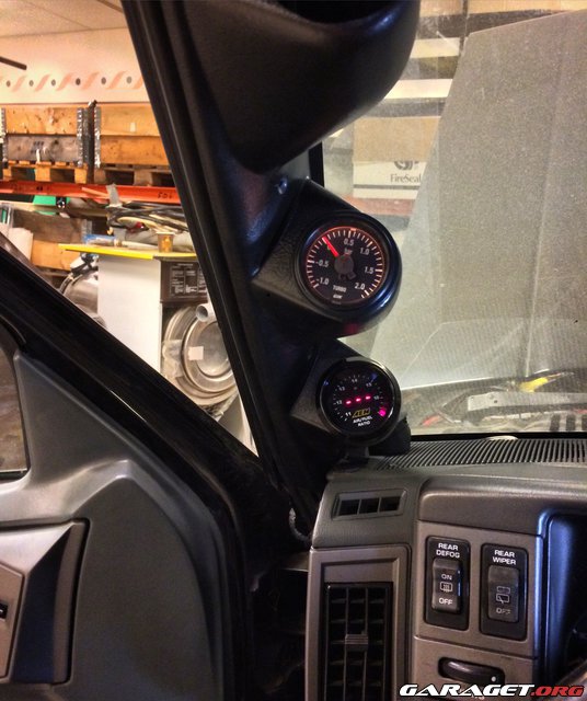

Så, då har jag gått varvet runt smile va tror ni?
https://www1.garaget.org/gallery/images/75/74808/74808-6f0a52cc349a7fbbae8742b41eb6c015.jpg
Inte mycket mer att göra än å vänta nu. Så fort bränsle regulatorn kommit å är dit skruvad är de dags att vrida på nyckeln!

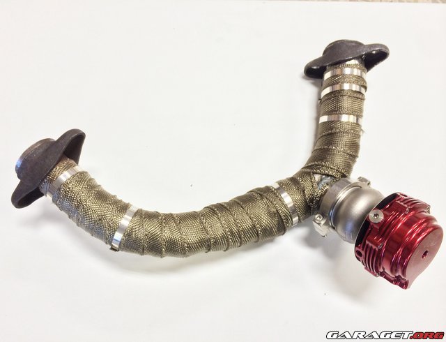

Jag har inte glömt bort er men de har vart så jäkla mycket bara! Hitta ett läckage i förgreningen mellan grenrören så nu har jag tagit bort de IGEN o kapat de o sytt ihop det haha får se om de är bra nudå, 3e gången gillt liksom big_smile
Vet inte om jag sagt det men mitt stora mål med detta är att köra ifrån min far i sommar i hans superstockT-37a big_smile va tror ni? wink minns inte exakta tider men typ höga 10or kör han tror jag:)
https://www1.garaget.org/gallery/images/75/74808/74808-d8882a96ecf09044265fc2165aa3a948.jpg

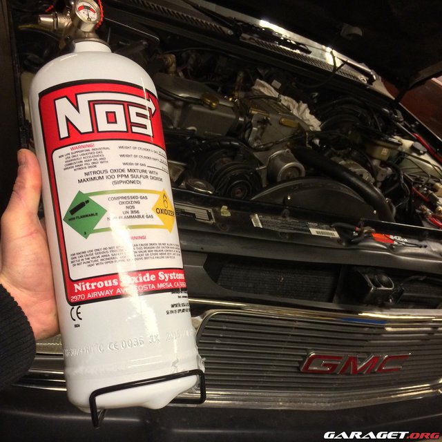

Bränsleregulatorn på plats!smile får se om de kanske är dags att försöka starta henne imorrn nudå o mappa lite! Återkommer! big_smile
Nu jävlar ska de bli åka! NOS baby! Eller en Brandsläckare big_smile
https://www1.garaget.org/gallery/images/75/74808/74808-e5f930614629b2b98949e447b990cc81.jpg
Dream big, set goals, take action!
237 Inlägg
21 februari 2016
#187
Äntligen riktig nos och ingen brandsläckare amigo!😂😂😂😂

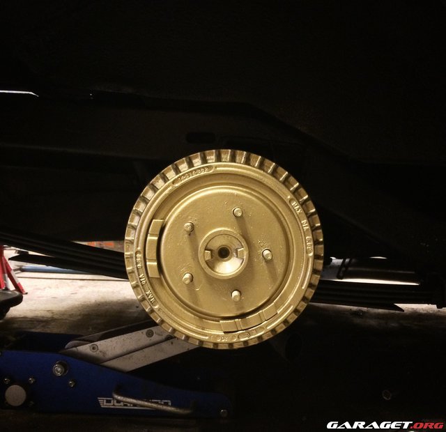

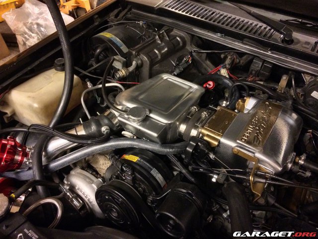

Done! Monterat o klart!
https://www1.garaget.org/gallery/images/75/74808/74808-b7c7c811d82a617335b3539ebcd53191.jpg

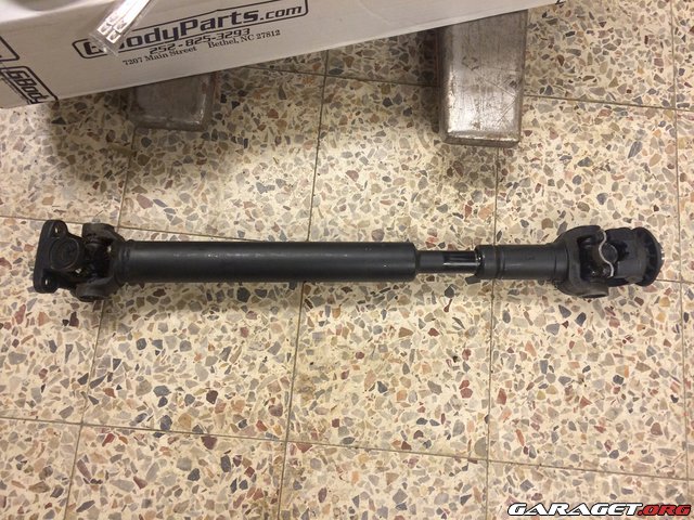

Fick hem heavy-duty främre kardan idag! big_smile
https://www1.garaget.org/gallery/images/75/74808/74808-414b72435f263b874ad6dee428a9806c.jpg

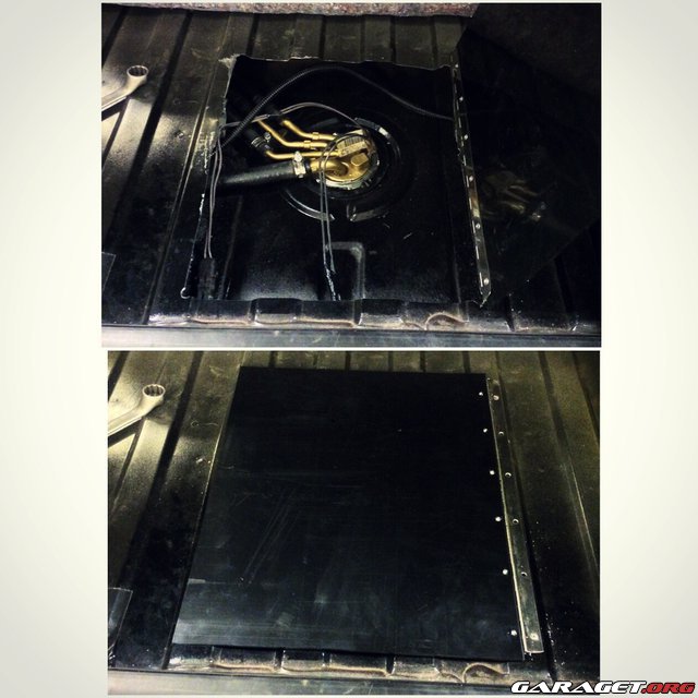

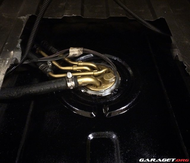

Ett stycke lucka smile
https://www1.garaget.org/gallery/images/75/74808/74808-56d193e851ee4e239fb4977a022edd04.jpg
Rätt smidigt istället för å riva ner tanken om ni frågar mig hehe. Bara ur mä basen o lyfta på mattan så vips har man tillgång till pumpen:)
