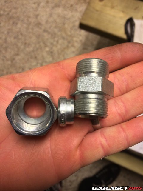

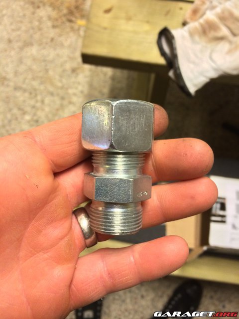

https://www1.garaget.org/gallery/images/75/74808/74808-d961074f4998f7f8ea61eeca10800a22.jpg
https://www1.garaget.org/gallery/images/75/74808/74808-2c0565784fc115b2220c891c9d2b30d9.jpg
Fixa nå till motsvarande sida bara imorgon så gör jag ett försök att få dit de, kan absolut hålla med om att de skulle kännas ganska mycket tryggare hehehe big_smile
