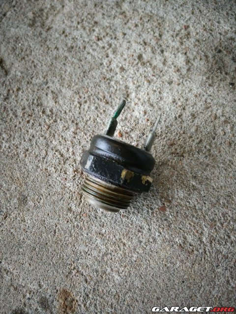

Här är en bild på den gamla kylfläktsgivaren, vet inte varför jag tar med det, men ni får den iaf tongue
Det satt INTE som berget, så tack för det Baby Blå wink

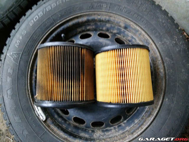

Och här är bilder på det gamla och det nya luftfiltret! Fräscht!
https://www1.garaget.org/gallery/images/213/212713/212713-61c0f8668d87e38b8fcd04f32eeddda3.jpg
Jag hittade fågelfrön i mitt luftfilter!
Nu ställer jag en fråga till eventuella förljare: Vad har ni hittat i era bilar när ni städat/bytt delar? big_smile

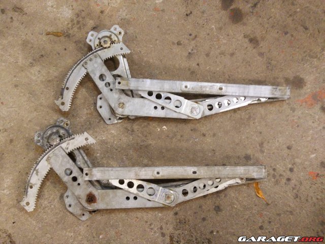

Idag bytte vi bla fönstervevsmekanismen, här är en bild:
https://www1.garaget.org/gallery/images/213/212713/212713-1987fa1965c5b84e04ed962ec55316bc.jpg

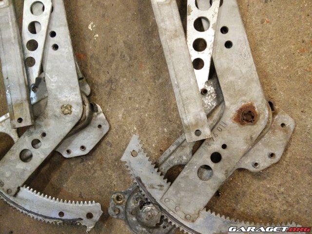

Lägg märke till det icke-upprostade fästet tongue
https://www1.garaget.org/gallery/images/213/212713/212713-ecc361657657efb519bb4d9a6606a217.jpg
Så nu funkar min fönstervev! Kanske slutar det imma igen när jag kör? lol

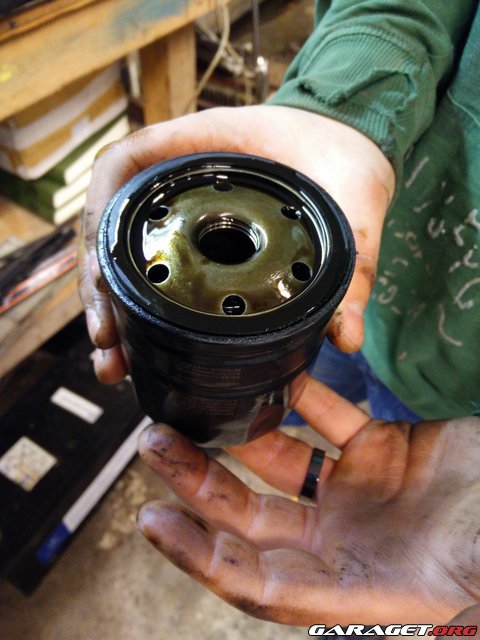

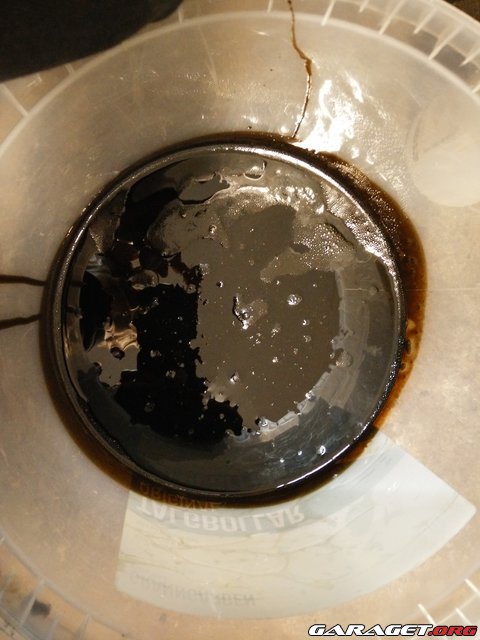

Sen bytte vi olja och oljefilter; jätte mysig svart olja mot ny, fin, genomskinlig! smile
https://www1.garaget.org/gallery/images/213/212713/212713-0a9e9538b4ed98dc0d0068ff87d6e291.jpg
https://www1.garaget.org/gallery/images/213/212713/212713-591586b4477f23a593e7d02db5d00545.jpg

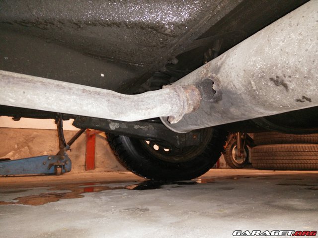

Och SEN..! Sen när bilen ändå var upplyft kollade vi upp det lilla hållet i avgasröret:
https://www1.garaget.org/gallery/images/213/212713/212713-14df4be935e1f8331ce93303494b65e3.jpg
Just det ja, litet hål var det ja... Ni kan nog glömma min förfrågan om gun gum kan fixa det lol
Vi ska be en billig verkstad i närheten kolla på det, så får vi se smile
