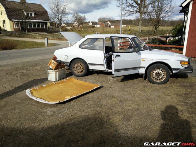

Så i fredags hade vi bil-dag jag och fästmannen, han polerade och vaxade sin vita bil - så nu blänker den som en mobilskärm i solsken tongue
Och jag rev ut gamla innertaket - själva taket då alltså, eftersom nån idiot bara hade rivit ut tyget utan att ens ta bort alla skruvar och fästen (vem gör sånt?!), som ni ser på bilden
