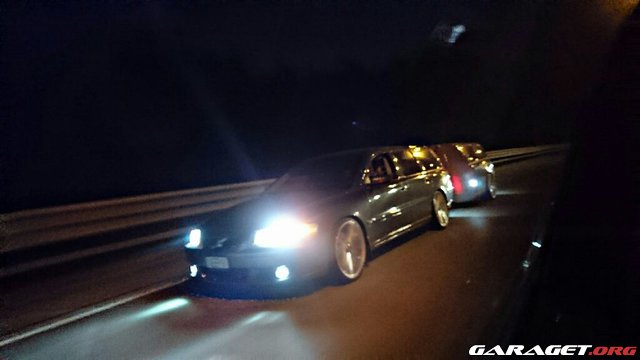

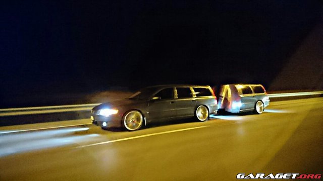

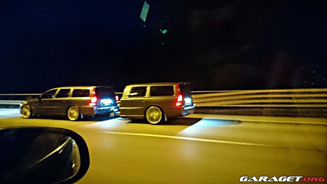

Blev fotad av en vän på väg hem från Elmia vilket blev riktigt coolt smile
