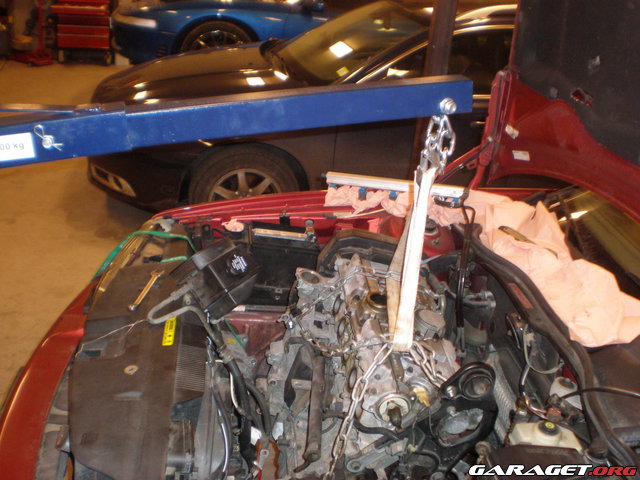

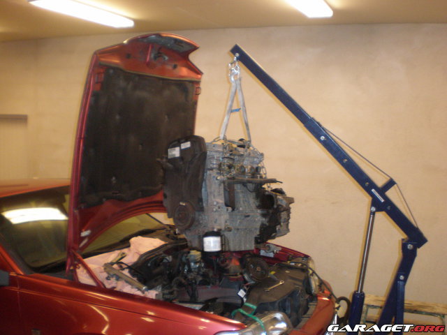

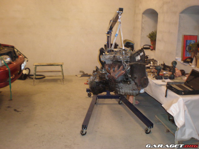

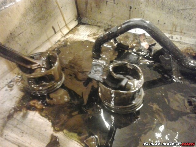

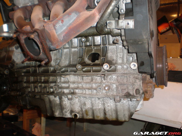

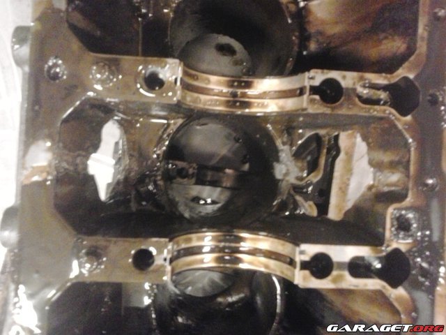

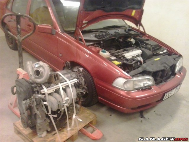

Motorn hemkommen och den gamla urplockad ur bilen.
Tyckte det var skoj att undersöka vad som blivit kass i gamla motorn,  alla vevlager skurna ,ett par ramlager kass samt en stake som är helt sned och har tittat ut genom blocket wink.
Fortsättning följer.

Dedär inspektionshålet i blocket ska inte vara där wink Fin bil och skönt att ha gått igenom hela bilen innan man börjar bruka den så man vet vad man kör!
