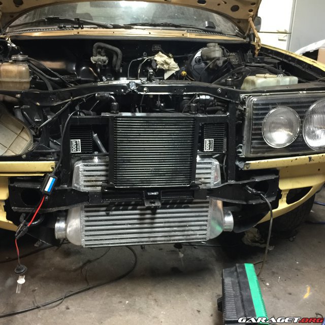

https://www1.garaget.org/gallery/images/217/216787/216787-c9d0b741ba79f5696dd0093eb5bbbce1.jpg
sådär kommer intercooler och oljekylare hamna. är inte jättelätt att få plats med allt då det är ganska trångt om plats.

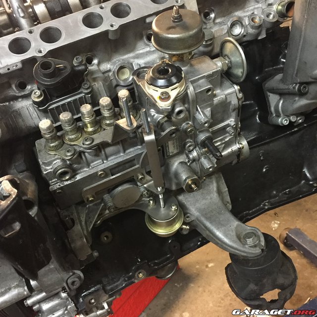

https://www1.garaget.org/gallery/images/217/216787/216787-651374f920b188bc50f952f86e6945da.jpg
dieselpumpen med 7,5mm element och utvändig alda
hoppas den klarar leverera tillräckligt bara, för det är ju tyvärr bara 140cc element

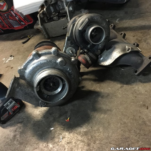

https://www1.garaget.org/gallery/images/217/216787/216787-05798eaa160258cbfa205419fdaf72ef.jpg
tänkte börja med den turbon sen kanske det blir nåt annat, tror den heter k27 och ska väll motsvara en hx35, så den kanske inte räcker till men då får vi uppgradera

https://www1.garaget.org/gallery/images/217/216787/216787-57f6ff7cc2c8a635e2070024eb259d18.jpg
bonusbild på vad som hände med motorn innan renovering...
hade precis monterat dieselpumpen med 7,5mm och original turbo så var ute och provkörde lite.
fick den inte att gå som ja ville så lossade lite på pumpen och ställde om den någon grad och vips så började den gå bättre. men dum som ja va så drog ja aldrig fast pumpen utan drog iväg på en provtur...
och troligtvis så vibrerade skruvarna upp sig såpas att drevet till dieselpumpen/vakumpumpen slog i blocket och separerade vilket resulterade i att kamkedjan gick av...

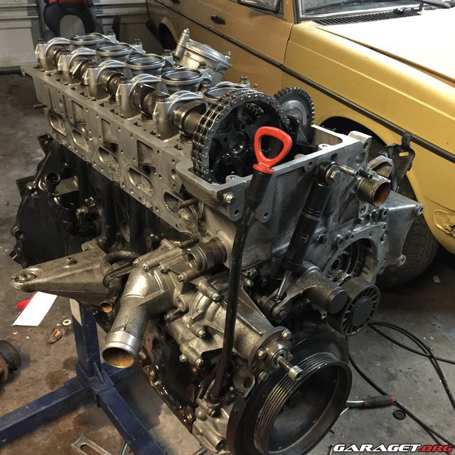

18 Inlägg
6 januari 2016

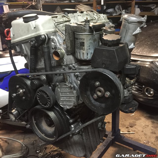

https://www1.garaget.org/gallery/images/217/216787/216787-5c0f3c371e3627949094dbf1ca88e501.jpg
eftersom jag varit sjuk så har det inte hänt så mycket i garaget.
har fått dit dieselpumpen på 14,5 grader, monterat vakumpump,ventilkåpa och oljetråg så det börjar likna en motor igen smile

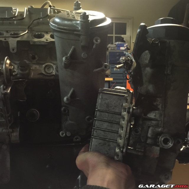

https://www1.garaget.org/gallery/images/217/216787/216787-1fefe30b47a64499c2c4d89579d56c12.jpg
bytte även oljefilterhållare till en äldre för att få lite mer plats mellan dieselpumpen och filterhållaren så det ska gå att ställa in pumpen utan att ta bort hållaren.
för på den filterhållaren som satt så var det en oljekylare men nu blir det en extern oljekyl istället smile

https://www1.garaget.org/gallery/images/217/216787/216787-69600cab747091a4075d0e5c4267edfd.jpg
eftersom man jobbar på dagarna så blir det inte så mycket gjort. fick iaf dit generator,servopump,remskivor, spännare och lite grejer idag smile

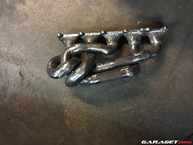

18 januari 2016

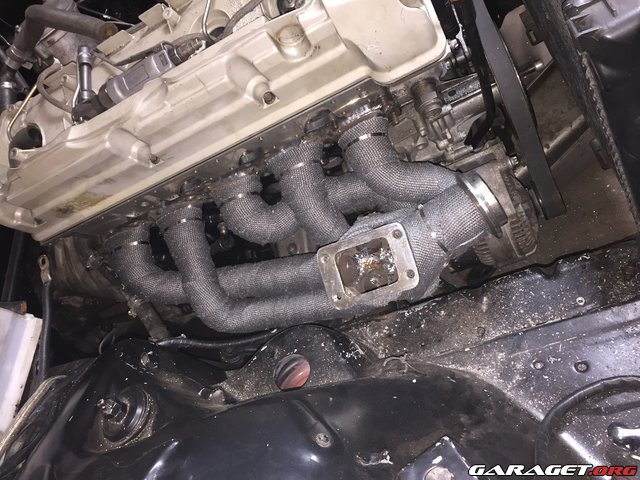

https://www1.garaget.org/gallery/images/217/216787/216787-ca1654e32682579e883e8b5e6d6dac38.jpg
då har man lyckats snickra ihop ett grenrör smile

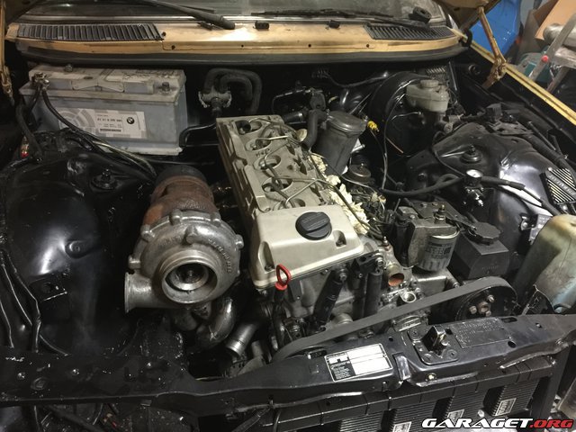

https://www1.garaget.org/gallery/images/217/216787/216787-9a5e37af67eb7d06b08eb2fc402069ea.jpg
har även fått i motor och låda samt klätt grenröret med avgasbandage

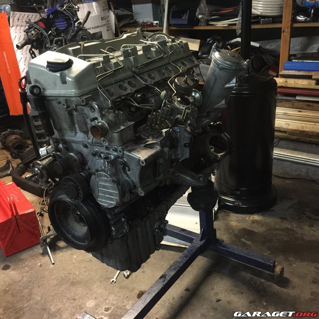

9 mars 2016
https://www1.garaget.org/gallery/images/217/216787/216787-0cc22d909f0aa587af7d2a9520198914.jpg
får ursäkta att det inte har uppdaterats på länge men har jour på plogning/saltning så därför har jag inte haft så mycket tid att skruva.
blev ett litet bakslag med motorn då jag startade den så tryckte den ur sig massa olja.
så det var bara att lyfta ur den och riva.
