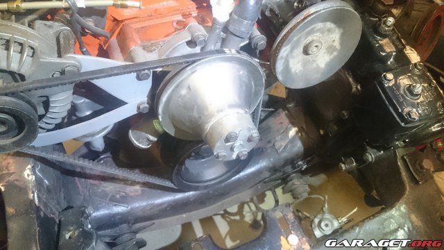

Ska man hoppa till nutid. Så sitter motor/växelåds fäste punktat på plats.
Och vi har börjat med fäste för servopumpen. från en volvo tongue (Fanns ingen servo på motorn)
https://www1.garaget.org/gallery/images/202/201894/201894-5f0ed2051674905f198a60c7444af1ac.jpg
Första iden' vi hade var att bygga ungefär likadant som remmen till generatorn sitter.
Men det verkar inte vara superlätt, om det ens finns remskivor till långa vattenpumpen med två remspår.
Så istället blir det nog till att svetsa på ett till spår på vevaxelremskivan ev köpa en med två, och sedan gå med remmen direkt från vevaxelskivan å upp till servopumpen.
Och sedan ska jag försöka börja trixa med växelreglaged, då den för tillfället går in i kryss balken
så ska se om det går att bygga om och låta den gå en bit under istället.

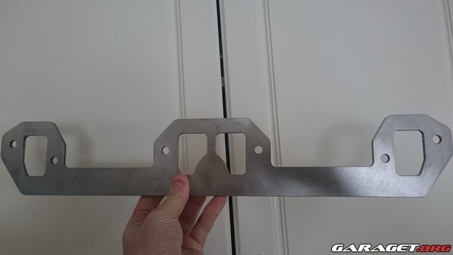

Har gjort en ritning på en avgasfläns som vi fått ut skuren. Så snart ska det väl testas göra nåt sorts avgassystem ^^
