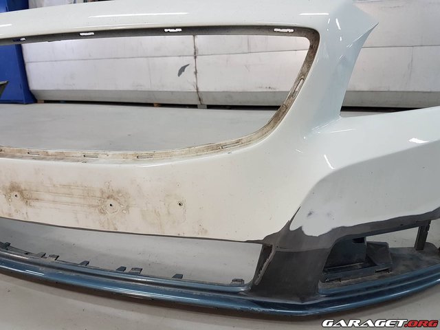

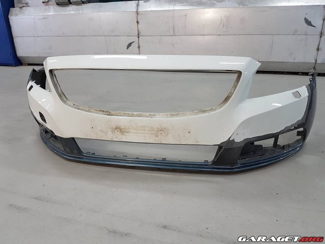

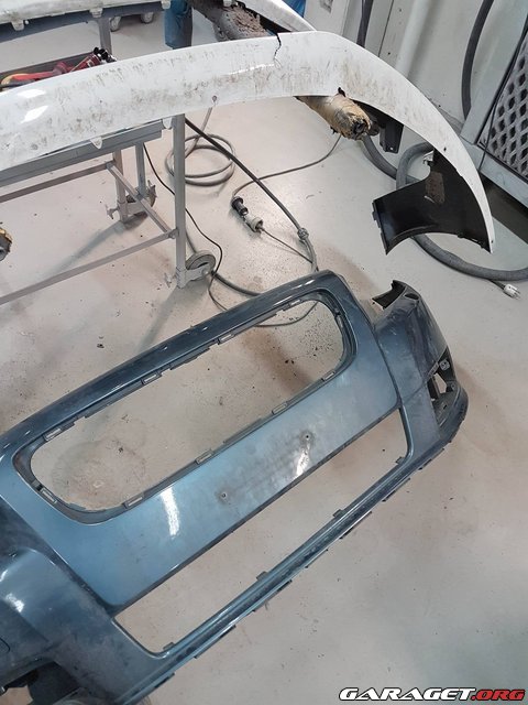

Nu var man igång igen. Vissa tycker att man är sjuk i huvudet och det kanske man är också. Nu har jag börjat med projektet som kommer ta längst tid och det är att bygga om stötfångaren i fram.
Den övre delen vill jag ha från facelift-v70 eftersom den grillen kan bli snyggare och formerna är snyggare, nederdelen på den ger mig lite passat känsla och den är inte lika intressant som v70II med R-design så den ryker:
https://www1.garaget.org/gallery/images/133/132750/132750-49ca1b6f0e2f7d09d91bb803c9660b4e.jpg
Och den undre delen vill jag ha från v70II eftersom jag gillar R-design detaljerna:
https://www1.garaget.org/gallery/images/133/132750/132750-a70c324f2732c76b04c32f8183d34414.jpg
Började med att kapa ur så lika som möjligt efter lite måttande:
https://www1.garaget.org/gallery/images/133/132750/132750-a930b4da2dfd2d5229e918d6c7b6515a.jpg
Passade helt okej:
https://www1.garaget.org/gallery/images/133/132750/132750-46bd14ace1ad080ed057ed06671a4971.jpg

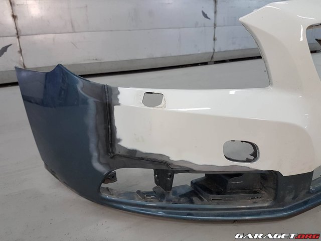

Mittenpartiet limmar jag ihop:
https://www1.garaget.org/gallery/images/133/132750/132750-0eeb344838a1b24f0c81f2f773277287.jpg
Resten svetsas:
https://www1.garaget.org/gallery/images/133/132750/132750-de940cc987568284d98ea5ef4d92e9dc.jpg
Det kommer antagligen ta ett tag innan denna är klar. Ber till gudarna att det passar sen...
Återkommer när det hänt mer!

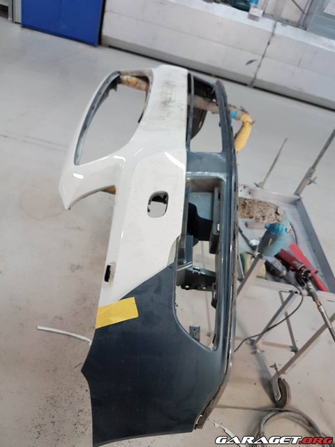

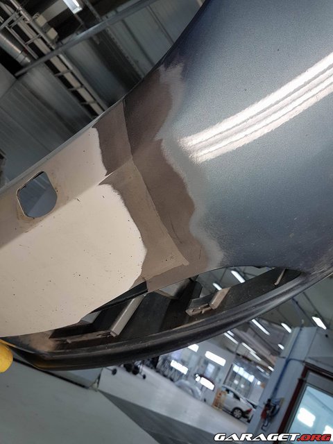

Svetsen på andra sidan klar:
https://www1.garaget.org/gallery/images/133/132750/132750-d178791e5dd5ea458e021569615301e1.jpg
Limning invändigt:
https://www1.garaget.org/gallery/images/133/132750/132750-bbc0f27b12739a2d09d1e516c13cd07d.jpg
Helhetsbilder:
https://www1.garaget.org/gallery/images/133/132750/132750-790284ec265ee5b7f323506ec5db0e7f.jpg
https://www1.garaget.org/gallery/images/133/132750/132750-a0f6e843d517df56d29c8e34c1e11cd7.jpg
Bjuder även på två bilder på den skitiga jäkeln!
https://www1.garaget.org/gallery/images/133/132750/132750-dc29fb88639269c9956cbe60ef57aace.jpg
https://www1.garaget.org/gallery/images/133/132750/132750-3a85721401499e130119892a15f747ad.jpg

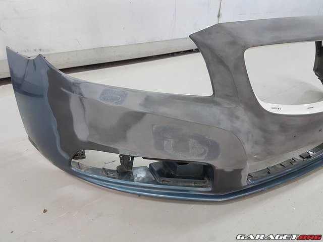

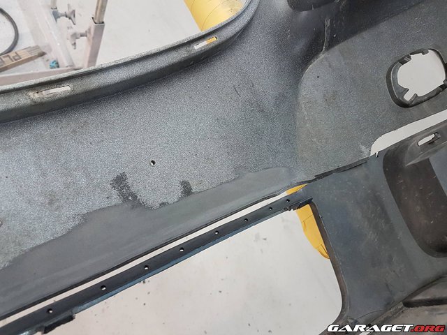

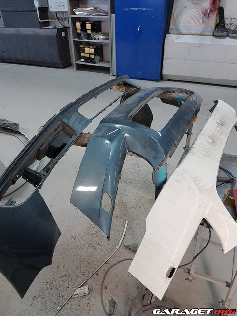

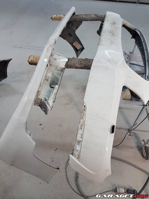

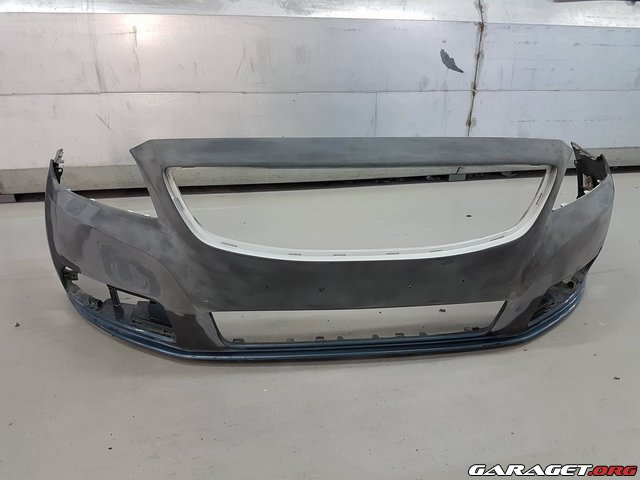

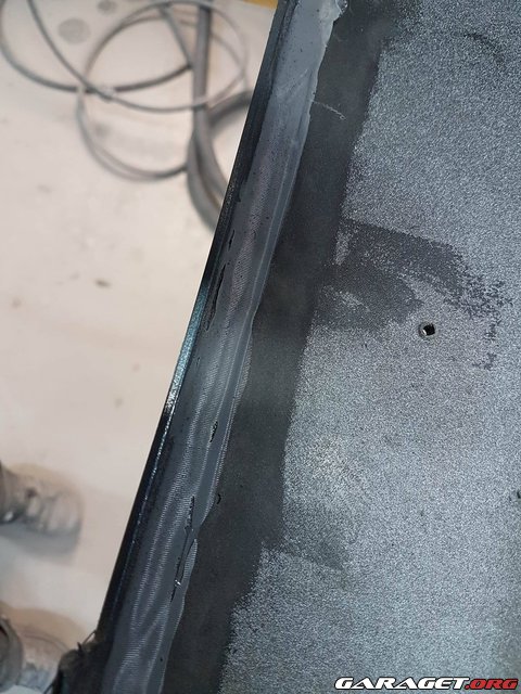

Liten update!
Kört lite mer på stöten och grillen börjar bli klar smile Lägger igen lock till bogserögla och spolarlock, kommer bli så jävla cleant!! Hoppas på att ha färg på stöten på fredag!
https://www1.garaget.org/gallery/images/133/132750/132750-df555deecc18bde63adbf0cf8b24bd4b.jpg
https://www1.garaget.org/gallery/images/133/132750/132750-460b28bbbf14f7470a1725d45823be06.jpg
