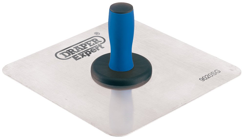

Gör jag allt långsamt och lite åt gången så ska det nog gå smile Har en tendens att inte lita på "yrkesfolk" då det SÄLLAN blir så bra som jag vill att det ska bli så det slutar ofta med att jag gör det själv hehe.
Beställde just en sådan här grej,
https://www.amazon.co.uk/gp/product/B00 … &psc=1
Hittade den inte i Sverige, fattar inte varför, det är ju skitbra att ha för all form av spackling och putsning vilket jag gör en hel del av.
https://images-na.ssl-images-amazon.com/images/I/51QL2YvFaiL._SL1000_.jpg
Man håller den andra vägen och lägger allt sitt spackel på den medans man spacklar.
