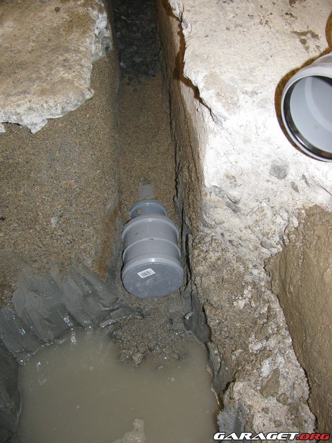

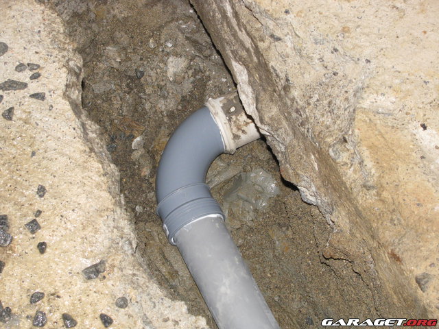

Detta är vad jag fick gjort, grävde ut för röret och böjen samt monterade dem. Låter lättare än vad det var. Det är drygt en halvmeter kompakt lera att kräva ut, sitter som fan. Konsistensen är som en väldigt tjock gelé. Använder mig av en trädgårdsspade menat för barn big_smile funka skitbra, man får som hugga ut små kuber och lyfta ut dem en å en. Men det mest irriterande är att lite då och då dyker det upp gamla plankor som använt för något, de är som pilformade och nerstucken i leran, dryga halvmetern långa. Leran suger fast dem något för djävligt så man måste i princip gräva runt om dem helt å håller innan man kan få lös dom.
https://www1.garaget.org/gallery/images/26/25883/25883-1d125ad05d67c528ae00501f57942d3a.jpg
Jävla krök, skitsvår att få på, man har som ingen kraft att trycka in den, dåligt läge. Jag använde en så kallat 90° långböj istället för 2x 45° böjar. Man bör använda något av alternativen när böjen ligger ned, annars kan skit lätt fastna i böjen.
https://www1.garaget.org/gallery/images/26/25883/25883-0f9f95a462e72c9e13f06680c84a8c16.jpg

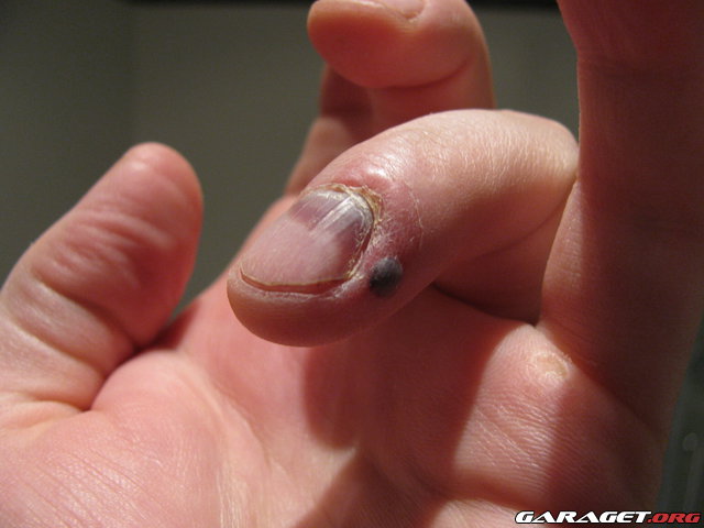

Har lyckas klämma samma jävla finger rejält två gånger vid helt orelaterade tillfällen och moment.
https://www1.garaget.org/gallery/images/26/25883/25883-e9274aef0abf2ed4affb4f78b4c759b5.jpg

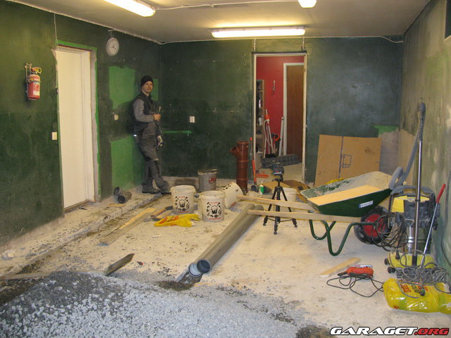

Klockar är nu 03:11, jag startade kl 11:00 idag med att gräva lera och har fortsatt göra så ända fram till nu.
FY FAN SÅ TRÖTT JAG ÄR! Jävla skitlera!

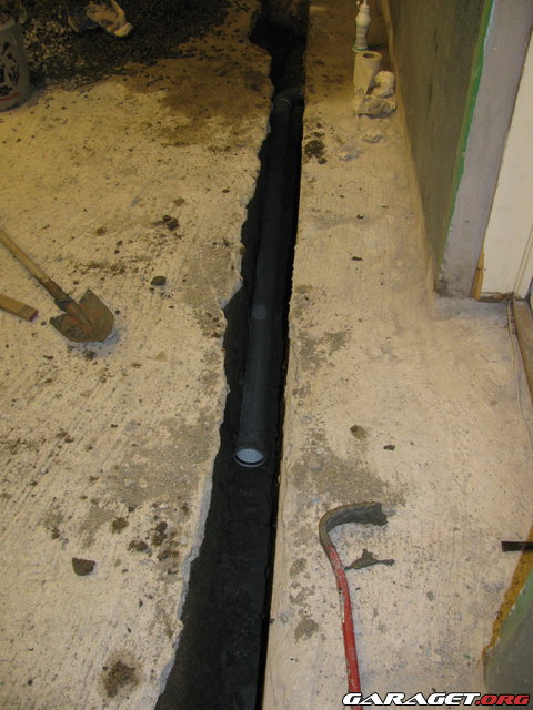

Nu är det avlopp ända fram till brunnen.
https://www1.garaget.org/gallery/images/26/25883/25883-c10e5f31a6489ed14c81e0a12d9c1242.jpg

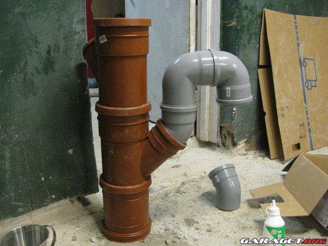

Å så här ser min hemmagjorda brunn ut med vattenlås och grusuppfång/oljeavskiljare.

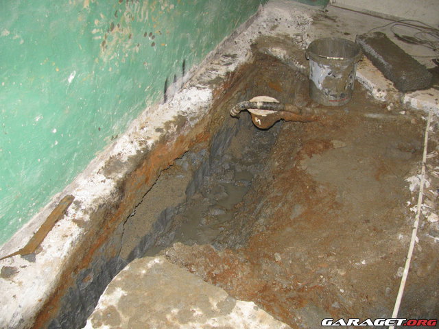

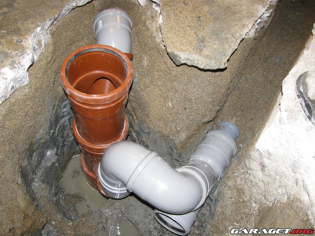

Gräver upp för brunnen. Jag var tidigare tvungen att slå sönder golvet med slägga, brunnen fick inte plats annars.
https://www1.garaget.org/gallery/images/26/25883/25883-9144d4f0f6c8f3c2dc17fdb4a7fee0b5.jpg
Så där ja, brunnen är på plats.
https://www1.garaget.org/gallery/images/26/25883/25883-42b58f733d13e65a3648ee6b521ec936.jpg

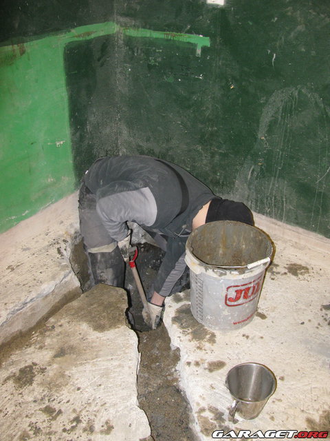

Jag skulle ha slutat här klockan var runt 20:00 men dumfan jag tänker att ÄH kan ju fixa klart hela dräneringsbiten också... Va fan tänkte jag så för... Jag förtog att det skulle at tid att göra klart. Det jobbigaste med det hela är att man kämpar mot tiden och vattnet. Hela tiden rinner det in vatten och lera blir snabbt gegga. Sen måste jag koppla bort pumpen så det blir att manuellt hinka bort vattnet. De jag gjorde var att jag grävde en liten grop "innan" dräneringsdiket så de mesta av vattnet åkte dit, på så sätt kunde jag hålla undan vattnet till en viss del.

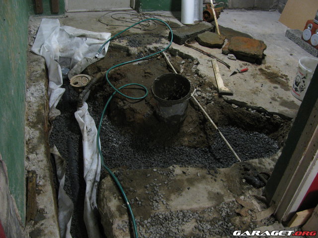

Här har har nu grävt upp för dräneringsröret. Härlig arbetsmiljö va? Ja just ja, jag hade INGA STÖVLAR, äger inga sad Ni anar inte hur jävla tung typ ett kilo lera är att lufta upp ifrån en grop på 70-80cm, de flesta spadtagen var runt ett half kilo/2-4 dl, fatta va drygt att skotta sad Sen så suger leran fast också så man får kämpa som en dåre bara för att få lös en liten bit...

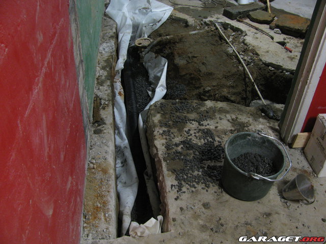

Dräneringsröret är nu på plats. För att ta det lite snabbt hur det är uppbyggt.. Lera/makadam > fiberduk > makadam > dräneringsrör. Ni kan även se min lilla buffertgrop för vattnet till höger.

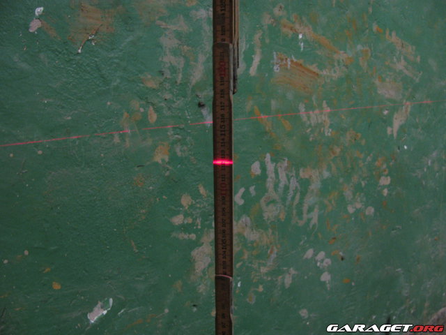

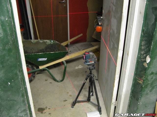

Och dagens medhjälpare äääääääär... laserpasset! Vet faktiskt inte hur man gör detta jobb utan det. Det är så enkelt att komma höjdskillnader med den, du kan vara super exakt, typ 1cm höjning  per meter.
https://www1.garaget.org/gallery/images/26/25883/25883-13b20069d85aaee66b85011451f7f08b.jpg
https://www1.garaget.org/gallery/images/26/25883/25883-6f230e1997feff853aa7fc865cc9056b.jpg
