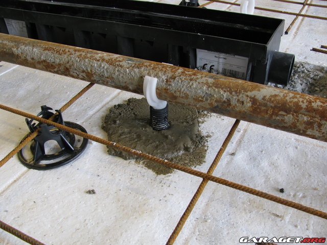

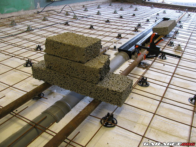

Här gjuter jag fast hållarna till skenorna. Höjden på dem kan jag justera senare.
https://www1.garaget.org/gallery/images/26/25883/25883-8f6773bd90474bfd2b1845d76c47fcee.jpg
https://www1.garaget.org/gallery/images/26/25883/25883-88bc7bdc45a63cd171c9c863fd24726b.jpg
https://www1.garaget.org/gallery/images/26/25883/25883-528158ee6450577db987c769031273f5.jpg
https://www1.garaget.org/gallery/images/26/25883/25883-d1c19c60ad28653343bc0dced2aab12d.jpg
Efter jag har fått fast alla hållare så ska jag ställa in höjden på skenorna så fallet på golvet blir korrekt. Efter det ska jag montera upp trälister på väggarna. Det är mellan dessa trälister och skenor man sedan lägger en balk och jämnar av golvet med. Både trälisterna och metallrören tar man sedan bort efter man gjutit klart.

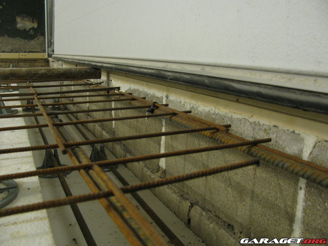

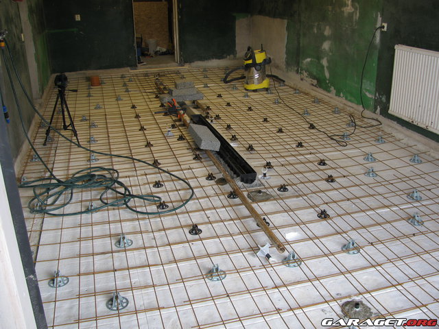

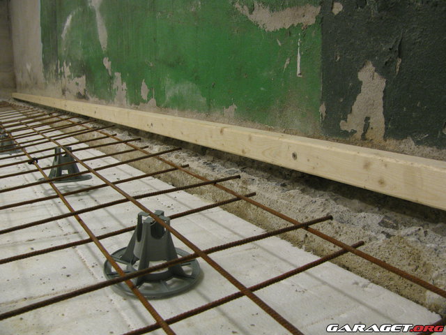

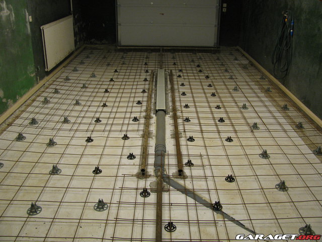

Så där ja, nu är jag äntligen helt klar för att gjuta golvet. det händer inte så mycket på bilderna men det är mycket jobb nerlagd.
Under porten har jag tätat alla springor för att få en jämn betongkant. Jag har även spikat fast trälister vid porten som kommer bestämma betongens höjd samt avslut. Oväntat mycket jobb nerlagt på att få det bra och exakt.
https://www1.garaget.org/gallery/images/26/25883/25883-18154f44da405e973c55e5183f7096b0.jpg
En sulan var för hög på vissa ställen så jag var tvungen att hyra en bilmaskin för att ta ner kanten. Betongens yta kommer hamna vid trälistens underkant. Trälisten är till för att beställa betongens nivå vid väggen och hjälpa till med nivåregleringen när man gjuter golvet.
https://www1.garaget.org/gallery/images/26/25883/25883-62664b9189a3c3e22dafdb2e53a6fc90.jpg

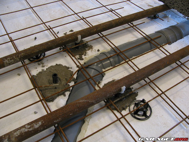

Armeringen är justerad, avdragningslisterna har fått rätt höjd, jag har najat fast ett 8mm armeringsjärn runt om änden av golvrännan närmast porten.
https://www1.garaget.org/gallery/images/26/25883/25883-c6aea77138d095212b3b04b1a491687d.jpg
Det enda lite oklara nu är hur jag ska göra runt brunnen rör som sticker upp, kanske inte behöver göra något.

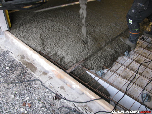

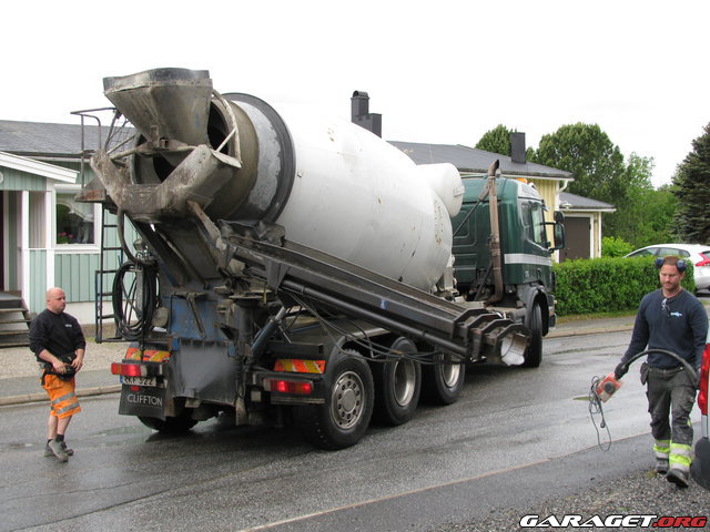

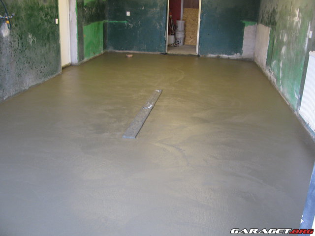

ÄNTLIGEN är gjutningen gjord.
Brum brum, akta akta, betongbilen är här!
https://www1.garaget.org/gallery/images/26/25883/25883-9119c37970a3fe983e03db116f1e1b26.jpg

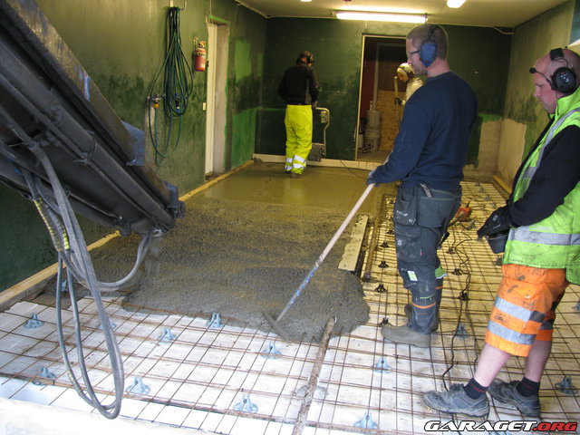

Här har de just börjat hälla ut betongen.
https://www1.garaget.org/gallery/images/26/25883/25883-68561f5cf0b3c30ae648e031ff6dd7ed.jpg

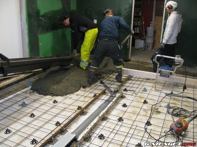

De har kapat till en planka och monterat fast en vibrator på den och sedan trat de denna planka på skenorna jag monterat upp så betongen glider ut jämt och bra som jag vill ha fallet. En killer krattar ut betongen medans en annan går runt med en vibrostav och vibrerar bort all luft ifrån betongen. Betong utan luft = stark och bra betong.
https://www1.garaget.org/gallery/images/26/25883/25883-7f61e3de0061f60129c21dde4acc737f.jpg
Härligt att se de fyllas upp smile
https://www1.garaget.org/gallery/images/26/25883/25883-a6ecdf71f41cd51a3d18d5dcca66dfa9.jpg
Här har de vibrerat klart ena sidan av garaget och fixar till för hand intill rännan.
https://www1.garaget.org/gallery/images/26/25883/25883-12a1fbdd6166c6daace246cd6b9e186d.jpg

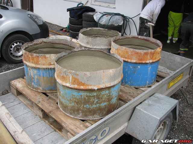

Men vid detta skede fick jag mindre panik. Det var för lite betong i betongbilen! Mängden vi beställde var mer än tillräckligt så mest troligen har de lämnat av för mycket på något annat ställe. Jag ringde den ansvarige för jobbet jag beställt och han försäkrade mig om att de fixar det utan att jag ska få betala eventuella merkostnader. Killen fick mig lugn och jag litar på vad han säger.
https://www1.garaget.org/gallery/images/26/25883/25883-09be28e87a56ae9e7cf4f62110cdee34.jpg
Efter ett tag dyker det upp en släpvagn med lite extra betong smile
https://www1.garaget.org/gallery/images/26/25883/25883-8677829a6d26461488cf0c6c173b1d18.jpg

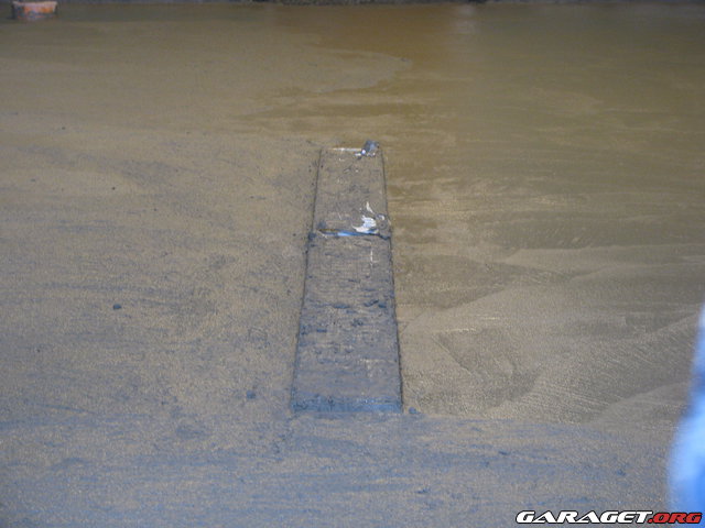

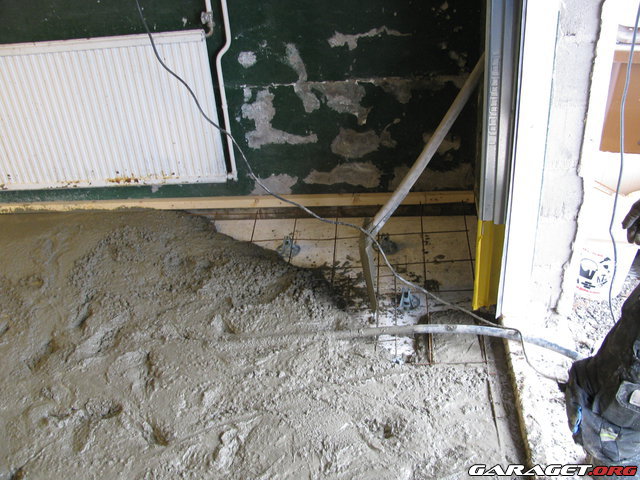

Här har tar de bort stängerna och trälisterna på väggarna som använde för vibrobalken och sedan fyller de igen hålrummet som lämnas.
https://www1.garaget.org/gallery/images/26/25883/25883-bfdaefd1e784dc75c9739f425336032a.jpg

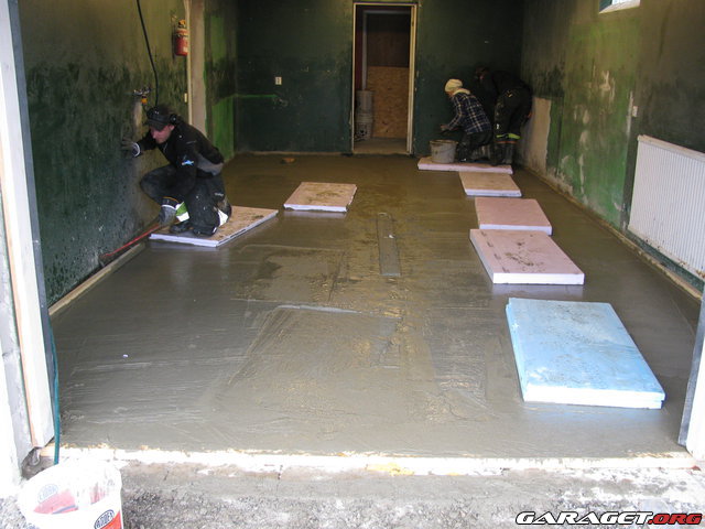

Då betongen inte är nog hård att gå på så lägger de ut isoleringsskivor för att ta sig runt i garaget.
https://www1.garaget.org/gallery/images/26/25883/25883-182a901ea0933bef6d40de51e444e4a0.jpg

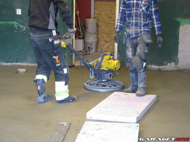

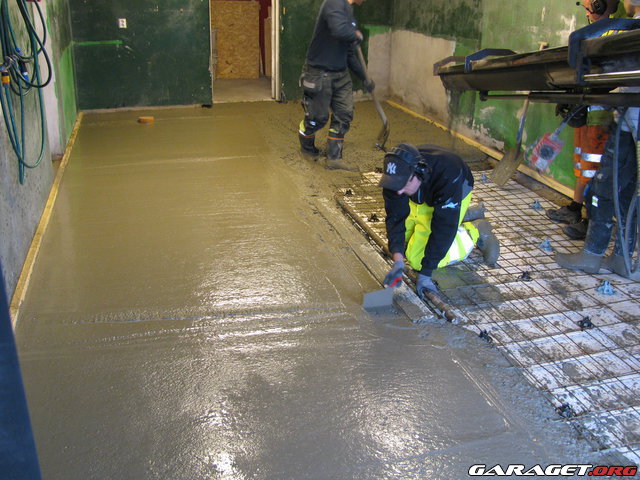

Betongen de fick var väldigt lös, de vela köra med en maskin för att riva golvet men eftersom de var så löst måste de göra det för hand. När man "river" betong så jämnat man ut betongen, tar bort dalar och toppar.
https://www1.garaget.org/gallery/images/26/25883/25883-c224fa667466bfa11f9ecd17320e81a0.jpg
Det var denna maskin de vela köra med den den rev på golvet för mycket så de sluta med att de gjorde det för hand.
https://www1.garaget.org/gallery/images/26/25883/25883-1e04a7336c3ad28d9a37ed86cf717bc7.jpg

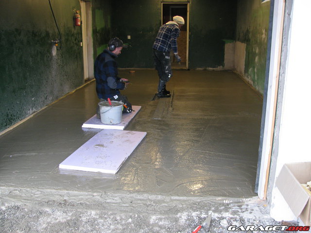

Ena killen brädrev golvet medans den ändra stålglättade golvet. Stålglätta golvet är det sissta momentet för att få det så jämt och fint som möjligt. Det är samma som att brädriva golvet fast man gör det men en stålspackel liknande verktyg.
https://www1.garaget.org/gallery/images/26/25883/25883-73ece19fa5b685af3338ceca78ad893e.jpg
KLART!
https://www1.garaget.org/gallery/images/26/25883/25883-238313e3cffdd1664d1dcac34662b0b4.jpg
Nästa steg är att ta mig ann väggarna
