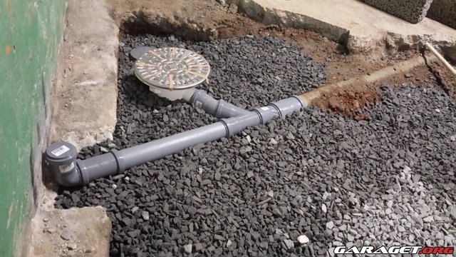

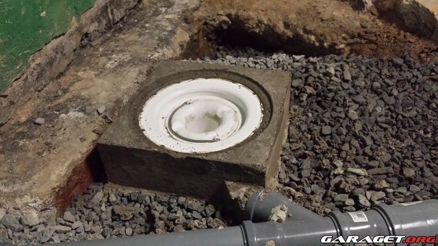

Jag kollade efter en brunn i gjutjärn men en sådan golvbrunn skulel landa på dryga 2000+kr vilket lät lite väl dyrt för en "bra och ha golvbrunn". Det känns dumt att inte sätta ut en golvbrunn där ledningarna ligger där. Så lösningen blir en brunn i plast som man har i typ badrum fast men ett starkare galler. Hittade denna brunn + galler (passar ej varandra) som jag får försöka fixa ihop på något sätt. Jag drog även upp ett rör för eventuell diskho, alltid bra att ha när man rengör saker smile
https://www1.garaget.org/gallery/images/26/25883/25883-6fb6193c33623094920710db62b6d522.jpg

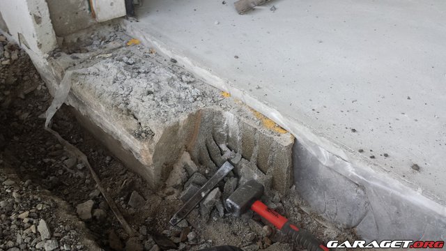

Här hackade jag bort lättbetongblocken framför garageporten. Jag hade ingen maskin så det var att knacka för hand som gällde. Efter blocken var borde fyllde jag upp den hela med makadam (grovt grus). Planen är att lägga ut marksten där senare.

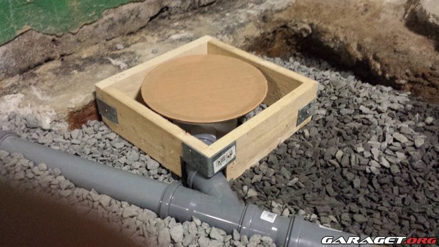

Jag hittade ett nytt brunnsgaller menat för just lite hårdare miljöer. Golvbrunn + brunnsngaller för 400 är inte helt fel smile

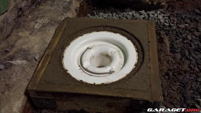

Men nu är grejen den att detta inte passar ihop så jag får helt enkelt gjuta en form som kommer senare att hålla gallret på plats. Väljer att göra detta nu istället för när man gjuter resten av golvet, lättare att få det bra så här. Byggde ihop en liten form (gjorde den för liten vilket jag redan ångrar) sen så gjöt jag halva formen för att fixera den.
https://www1.garaget.org/gallery/images/26/25883/25883-18a1aa3d51638adb0fd453cf4cac8cf9.jpg
https://www1.garaget.org/gallery/images/26/25883/25883-f40b85e9d1f25b926d30e28227318166.jpg
Sen så gjöt jag resten

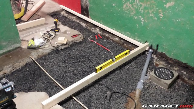

Använder nu erfarenheten av den andra gjutningen, här monterar jag avdragningslister och testar balken som jag ska dra av med.

har du räknat med mycket fall till golvbrunnen? eftersom den är ganska nära väggen så undrar jag hur du tänkt till där, så inte de kan bli liggnas vatten vid väggen.

Angående fallet. Rummet i sig har ett konstigt fall, svårt att beskriva... fallet kommer inte bli bakfall någonstans dock så kommer det inte vara något fall alls i halva rummet, bilade upp bara en liten del av golvet. Om jag vid ett senare tillfälle målar golvet eller sätter in klinkers så kommer jag flytspackla golvet och då blir det ett bra jämnt fall över hela golvet.

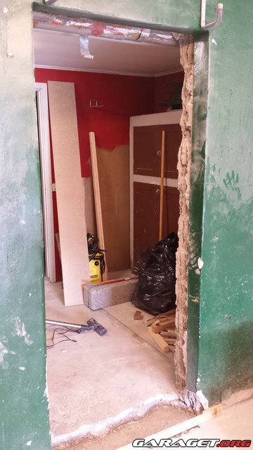

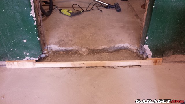

Ska bjuda på nästa och sista updaten jag har att ge. Jag fixade tröskeln mellan garaget och de bakre rummen, har dock bara min mobilkamera som tyvärr tar lite suddiga bilder men man ser vad som händer smile
Här har jag spikat fast en bräda i väggen. Brädan är formad för att följa golvet samt ligga i samma höjd som i rummet bortom garaget.
https://www1.garaget.org/gallery/images/26/25883/25883-f7dcb08c367a43b448e87edf0f55f8fb.jpg
Här ser ni att jag tagit bort dörren och allt som tillhörde den. Dörren var av massivt trä så den sparar jag, ska fixa den och använda den som dörr mellan garage och hus. En solid dörr släpper igenom betydligt mindre ljud som jag kommer skapa i garaget.
https://www1.garaget.org/gallery/images/26/25883/25883-fae7656a6ee9ef5cf8210d37e05e1e27.jpg

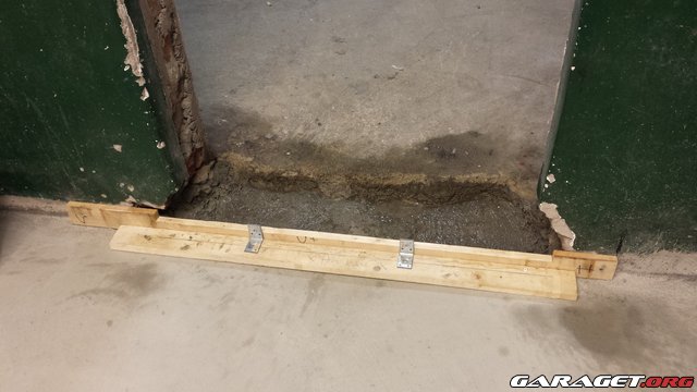

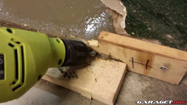

Jag drog även fast en planka i den andra plankan för att ge lite stabilitet samt för en liten annan udda lösning. Jag äger ingen betongvibrator och vill packa betongen så plankan är en del av lösningen på problemet. Visas senare. Vinkeljärnen bara ligger där, de plockas bort sen, fyller ingen funktion alls. Innan jag hällde i betong vattnade så sprayade jag betongen med vatten och lät betongen suga in vattnet. Detta gör så att den nya betongen suger fast bättre och att den gamla betongen inte suger ut vattnet ur den blöta betongen. Efter det så strök jag på ett lager med primer för att öka vidhäftningen. Efter det så blandade jag upp en väldigt lös vällingliknande betong (samma som den betong jag ska gjuta med fast med mer vatten) och "slammade" alla ytor, alltså kleta på den med borste. På detta sätt kommer betongen i väldigt bra kontakt med ytan och glider in i alla håligheter. Efter det var det bara att hälla i resten av den vanliga grovbetongen.
https://www1.garaget.org/gallery/images/26/25883/25883-23a10fcaad3a77adac540a069c8215ff.jpg
Tog min slagborrmaskin och fäste fast en bult istället för borr. Jag tröck bulten mellan de två plankorna och gav järnen. Med borrmaskinens knackningar och med hjälp av bultens hörn så vibrerade jag plankorna rätt bra. Vibrationerna fortplantade sig och betongen vibrerade smile Man vibrerar betong för att packa den och tömma den på luft. Den flytter dessutom lätt in i små gropar och håligheter.
https://www1.garaget.org/gallery/images/26/25883/25883-2a57488df9b2ba4e3e275c4d103a8d0b.jpg

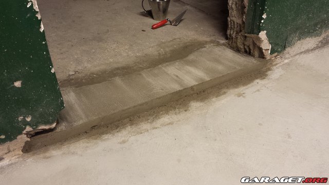

Sen så var det bara en fråga om att skrapa av överflödig betong och släta till ytan så gott man kunde. Bilden är tagen efter det har blivit lite hårdare och ena plankan har tagits bort (mycket lättare att ta bort när betongen fortfarande är "mjuk").
https://www1.garaget.org/gallery/images/26/25883/25883-417f4e28ab3310a88809bff9abdb4e22.jpg
Väntade till nästa dag och tog bort sista plankan. Betongen var fortfarande "mjuk" men gick att gå på försiktigt. Det var i detta skede jag fixade till det sista lilla som att t.ex avruda 90° kanten så den inte var så vass m.m.
https://www1.garaget.org/gallery/images/26/25883/25883-d7488d78778a29f418b3e326285a3f86.jpg
När betongen har brunnit klart har den samma nyans som resten av golvet och man kommer inte kunna se att man gjutit.

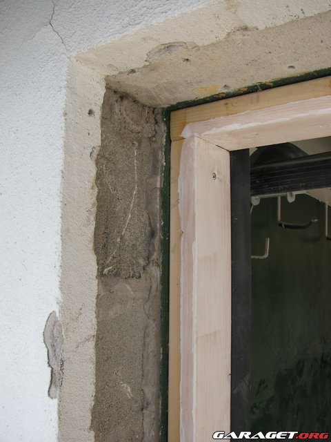

Så här är läget. De tidigare ägarna monterade fast en ny garageport på deras sätt, ett sätt jag inte är nöjd med. Porten var för stor för dörren så de skruvade fast reglar runt kanterna för att göra porten mindre. Jag vill inta ha det så utan jag vill att det ska se enhetligt ut med resten av huset där det är inga sådana lister utan endast puts. Ser enkelt förklarat mycket mer simpelt och rent ut smile
Så hur murar/gjuter jag för att få porten mindre och vad behöver jag? Här ser nu regeln och hur det ser ut just nu. Det har varit en planka som räcker de "fula" men den har jag tagit bort för att kunna se problemet bättre.
https://www1.garaget.org/gallery/images/26/25883/25883-07497c67f72b064f5d7bfcde587704ce.jpg
Så frågan är då, hur jag förminskar porten med 60mm på alla sidor och 45 på höjden. Murar jag? Gjuter jag? Lägger jag på ett tjockt lager puts? Får så blandade svar och ingen verkar kunna det sad Vet ni kanske hur jag ska göra?

Går minst lika bra med en batteridriven dildo när man ska vibrera tunna lager!^^
Angående porten så skulle inte jag putsa en såpass tjock yta. Vet dock inte vad som är mest lämpligt....men tycker mura låter vettigast.

Hej! Skönt att lilltjejen mår bra och fortsätter växa. Det är viktigast! Jag skulle för att förminska öppningen göre en snygg träfodring som dessutom skulle användas för att fälla in små ledspottar, antingen upptill eller på sidan. En sån sak går att göra snygg och sen måla. Vitt är min favvis nu smile
