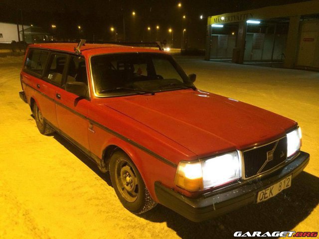

https://www1.garaget.org/gallery/images/160/159976/159976-101fbbb19c17993c8643b8c273f6a5a5.jpg
Bild på bilen från inköp. Håller just nu på att byta fjädrar och stötdämpare fram. Ska även på med vita blinkers runt om. (Bild kommer inom kort)

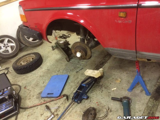

https://www1.garaget.org/gallery/images/160/159976/159976-1e2f9c755956cf5393b741918f2f6578.jpg
Ny fjäder och stötdämpare på plats vänstersida. Oket är borttaget för det ska dit nya bromsrör smile

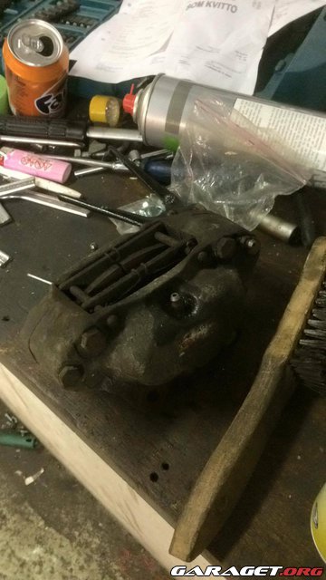

https://www1.garaget.org/gallery/images/160/159976/159976-b1672edc9b2bac29437f640e7180fb67.jpg
Fint ok, gick tycka in kolvarna med tummen. Insåg också att beläggen var helt slut så ska dit nya.

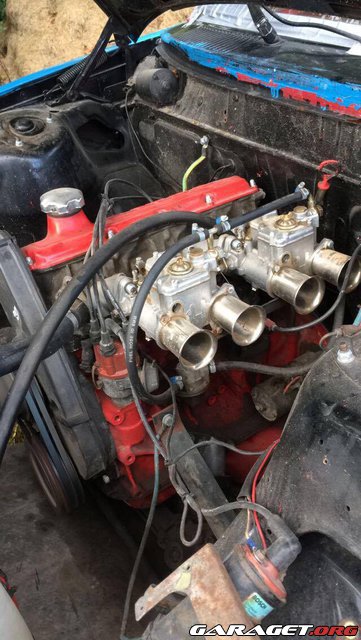

https://www1.garaget.org/gallery/images/160/159976/159976-3ebc20668829b8d4c9bec033f37cf337.jpg
Har stora planer att åka lite sugmotor innan den får smaka på snurrbo cool men vi får se vad som händer. Ganska goo motor, bänkade 214hk i motorn och 189 på hjulen i somras big_smile

Fin fint smile Gjort på den motorn då? smile
521 topp, portad och planad. Måne 7kam, lättat svänghjul och extraktorgrenrör. Sen då dubbla fajs som är bestyckade :-)
