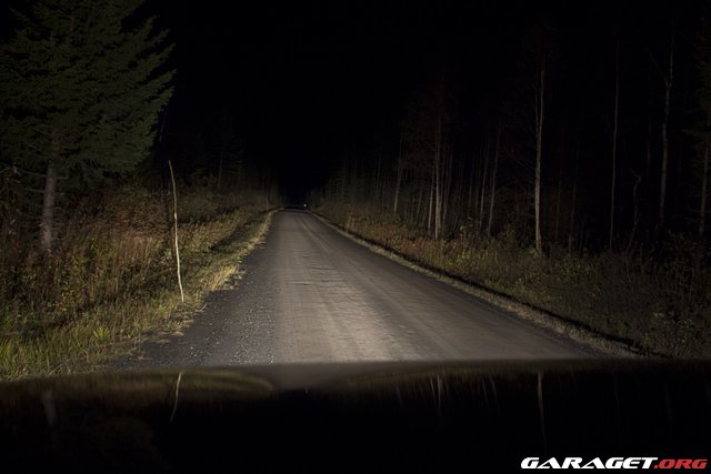

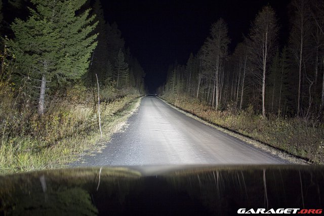

Precis, D2Y. 70W SS funkar bra, jag kör det i original helljus på min Audi (fast H7 då).
Före konvertering (55W halogen):

Efter konvertering (70W xenon):

Jävlar! yikes Detdär såg ju ruskigt bra ut! Kan du länka vart du köpte dem? smile
