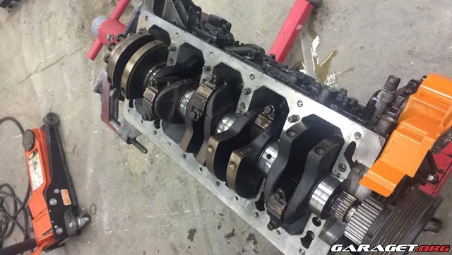

Bildupdate ikväll
https://www1.garaget.org/gallery/images/170/169831/169831-90cd7284665371d35c9b38c17b9c628b.jpg
https://www1.garaget.org/gallery/images/170/169831/169831-425cb7e67c117485873bd4b45dd92d11.jpg
https://www1.garaget.org/gallery/images/170/169831/169831-29fbb650ab1a8d8f901f3fd63eaee5b2.jpg
Flickvännen (LovisaK) hade små och smidiga händer att torka ur cylindrarna big_smile
https://www1.garaget.org/gallery/images/170/169831/169831-a512b0dff6b965af084d5bee602306fd.jpg
Kolvar isatt
https://www1.garaget.org/gallery/images/170/169831/169831-c7122adea6bb924f42284273967f2176.jpg
Lager isatt
https://www1.garaget.org/gallery/images/170/169831/169831-9926bff6571e07d119d2734fef94b3ae.jpg
Till sist åkte veven i
https://www1.garaget.org/gallery/images/170/169831/169831-4ac67e527a2c476c4dd461a3138b84ee.jpg
Överfallen på
https://www1.garaget.org/gallery/images/170/169831/169831-0a953609487a804217f44b598b47c4ef.jpg
Orsaken till att ett överfall är utan bultar är för att lagret var tyvärr skadat hmm Hack samt skråma där till vänster på bild ...

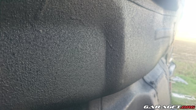

En fråga!
Har nu grundmålat bagaget och fick en tanke.. Vad tror ni om att måla bagaget med stenskottsmassan?
Är ju en helt jävla underbar färg och lättmålad så resultatet blir helt grymt!
Liten tanke bara men säg gärna vad ni tänker och tycker smile
