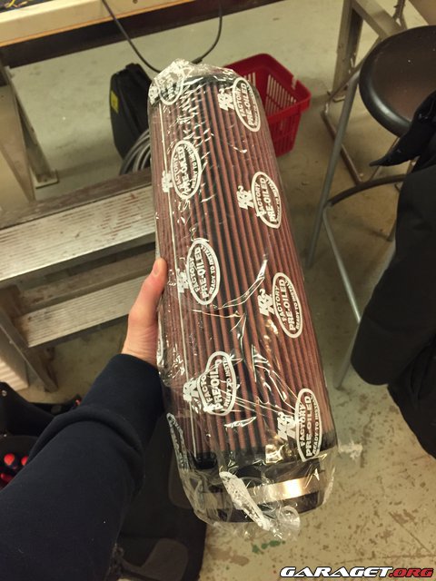

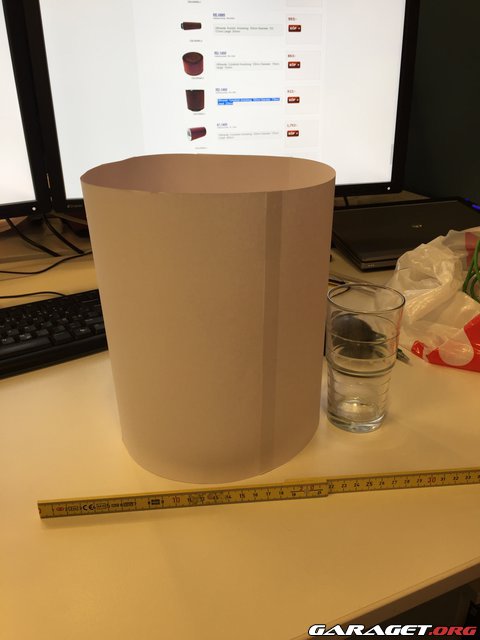

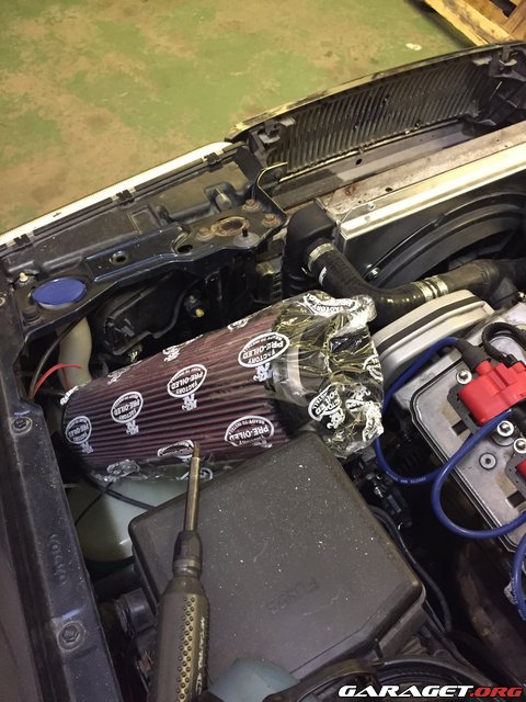

Beställde luftfilter men den var lite för lång
https://www1.garaget.org/gallery/images/185/184306/184306-0890e2891e5d28d1c065da0aca6d4ebb.jpg
https://www1.garaget.org/gallery/images/185/184306/184306-5325656a8ab02ff9373d349a2d1b268a.jpg
Gjorde en mall på det nya filtret jag beställde för att få mig en uppfattning om storlek

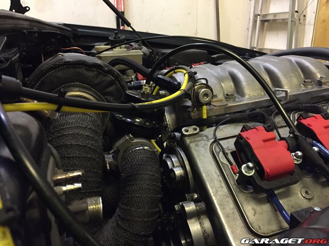

Strappa vacuumslang
https://www1.garaget.org/gallery/images/185/184306/184306-7be2abb9716d20aa6a291cb51b873656.jpg
https://www1.garaget.org/gallery/images/185/184306/184306-5a10ed73ef8c59bfae2c6522b7fe3848.jpg

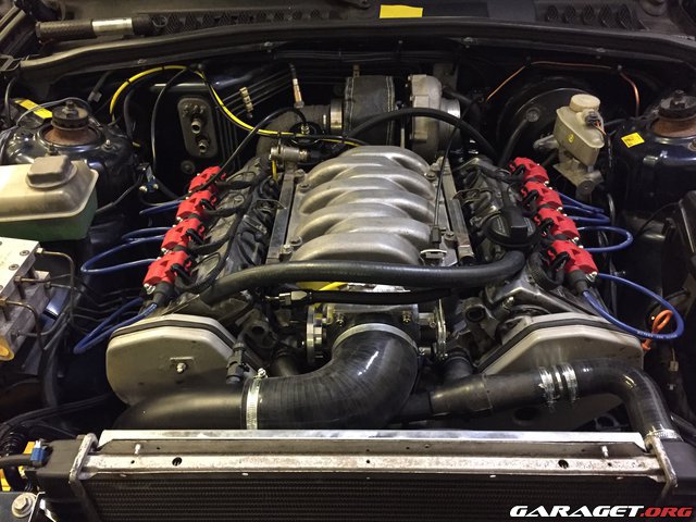

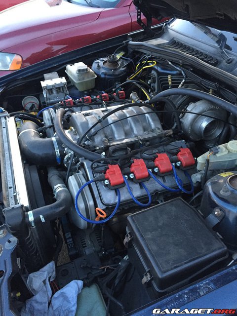

Börjar likna något
https://www1.garaget.org/gallery/images/185/184306/184306-8bdbe8b48275da3910d19c5e8b730f2b.jpg

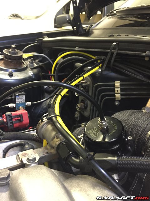

Värmeskydd för tanklådan
https://www1.garaget.org/gallery/images/185/184306/184306-a051122ca92a9527562db27c4c71ef35.jpg
Försökte få den att starta lite lättare samt att gå på bättre på tomgång
https://www1.garaget.org/gallery/images/185/184306/184306-ca201f55929d091d0556fc3255f24377.jpg
Fick skölja genom motorn ett par gånger innan oljan för mappning åkte i, fullt med etanol i efter alla kallstarter
https://www1.garaget.org/gallery/images/185/184306/184306-86ba26e1102535b9601ac798bb9345ca.jpg

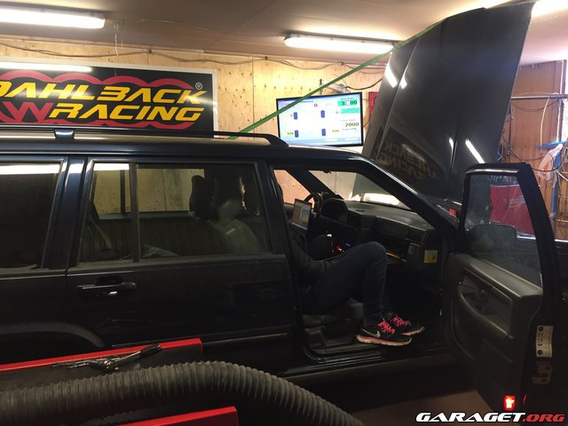

Då var dagen här man så länge väntat på, 15/3-16, dags för mappning på Dahlbäck Racing big_smile
Ett par vänner till mig följde med som hjälpredor och transportörer av ekipaget.
Lastning dagen innan.

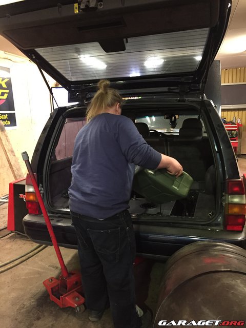

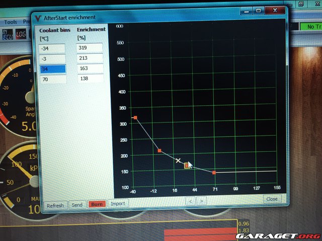

Väl framme slängdes bilen upp i bänken och fylldes på med etanol
https://www1.garaget.org/gallery/images/185/184306/184306-32c3d620c7bd347f6aeb7d1a8ba8e1d0.jpg

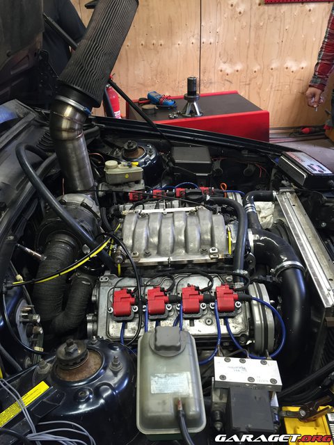

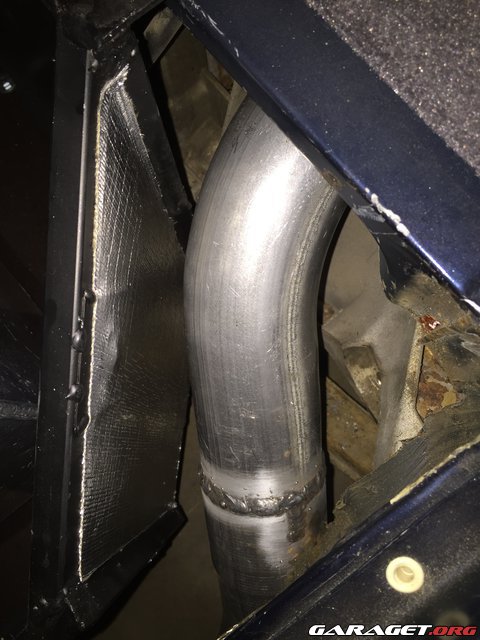

Innan mappning fick vi plocka bort insuget och svetsa igen ett hål som det ändrades planer för.
Och så fick jag låna ett luftfilter av Dahlbäck tongue
https://www1.garaget.org/gallery/images/185/184306/184306-84e16d99a83799beae218b0ddf5e75ff.jpg

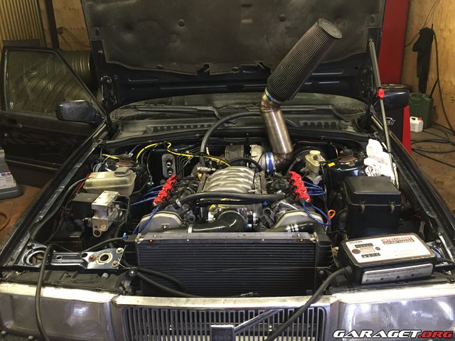

Och så var det igång.

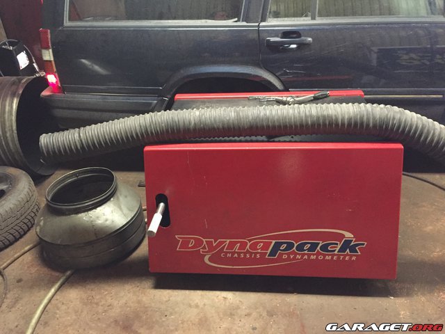

https://www1.garaget.org/gallery/images/185/184306/184306-3fa4174e2b369e2f1efbbe9a0c0af39d.jpg
Dundersmidigt med navdyno
https://www1.garaget.org/gallery/images/185/184306/184306-dba135781325ce5536a51366abe3a8d9.jpg

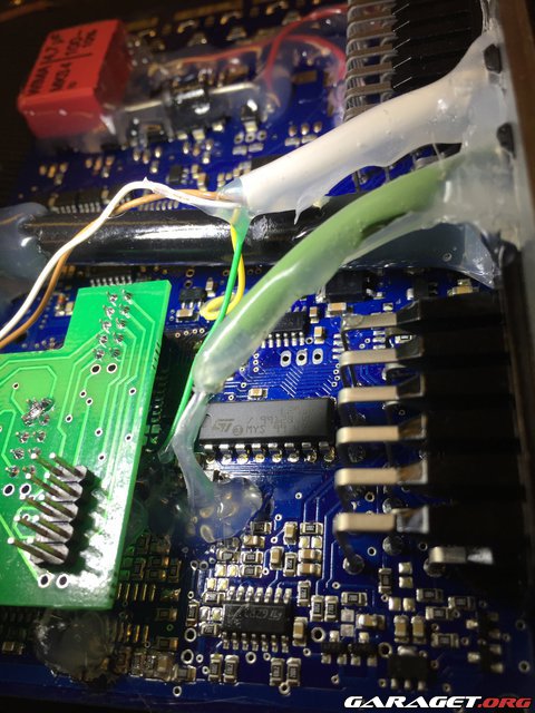

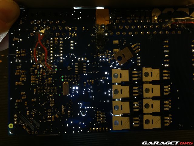

Helt strulfritt var det inte. Hade glömt en lampa på i bilen under natten som hade dragit ur batteriet, så vi fick komplettera med en laddare under mappning.
Spridarna var lite känsliga för låg spänning och ville inte rikigt samarbeta på lägre tomgång. Och att jag satt spridarmotstånd gjorde nog inte saken bättre, samt att generatorn inte laddar med än 12,9V.
Bilen gick varm till en början, hade glömt att ändra till rätt utgång i sprutet för fläkten.
Sen så skjöt jag en plugg till kylaren, så det var bara att plugga på nytt.

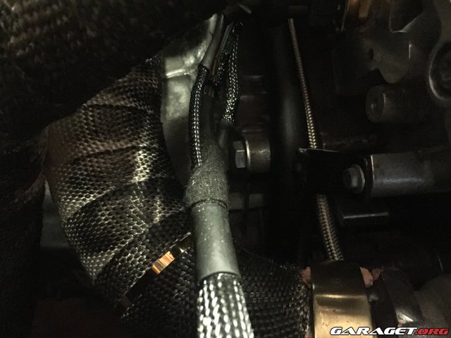

Smälte jag lite kablar så jag fick fick isolera med lite värmematta.
Vacuumslangen till dumpen smälte också, fick byta till gummislang.
Slangen på insuget åkte av. Läckage hittades även på tryckrör.
Och till sist var det en tändkabel som fallerade på lite laddtryck, efter en sväng till Biltema hade vi 150hk till.
https://www1.garaget.org/gallery/images/185/184306/184306-be162e87187c8a20d4e19b1f89084254.jpg
https://www1.garaget.org/gallery/images/185/184306/184306-b536b693ec554b9ecefffa6b5573c3f9.jpg
Bilen mappades av Vems-Emil, rikigt vass kille som kan sina grejer.
Aldrig har jag sett någon knappa så snabbt på tangenterna, helt otroligt. cool
https://www1.garaget.org/gallery/images/185/184306/184306-ebe7f215c12f43048b2a77d0f88b0e53.jpg
Jag har haft som mål och hoppades på 600whp och ca 750Nm, vad tror ni resultatet blev med pikat ladd på 1,2bar? smile

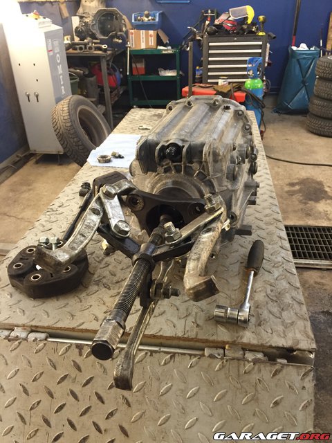

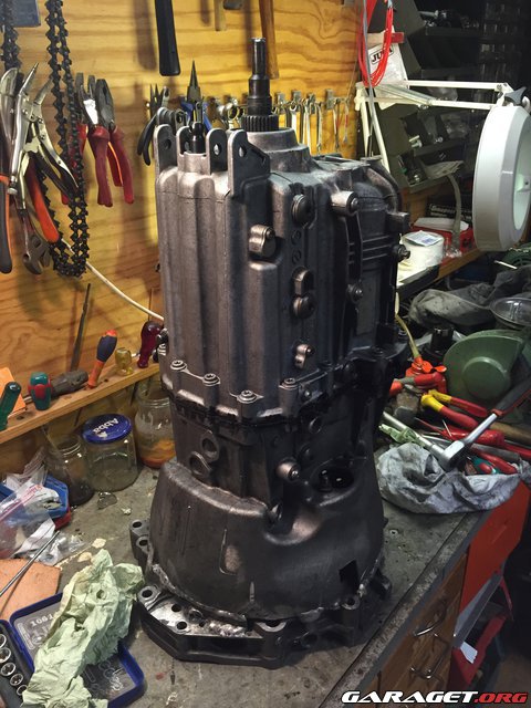

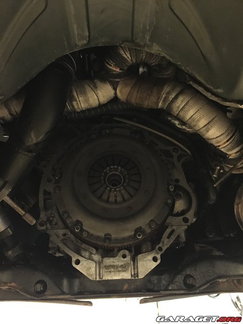

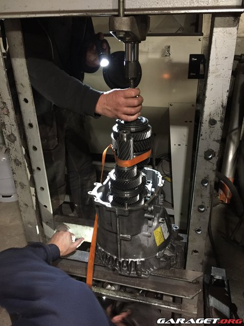

Slarvade lite med oljenivån i lådan innan bilen började nyttjas så det slutade med lite ett slut lager och sletna drev trots att det var ett kapslat lager.
Men e huvudet dumt får kroppen lida. Men alltid lär man sig nåt av sina misstag, som tex att plocka isär och ihop en BMW 530-låda big_smile

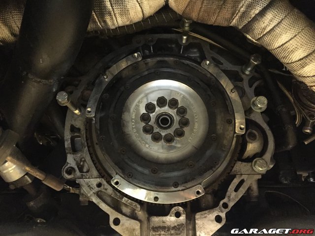

För att lossa lådan måste man lossa turbon för att komma åt lite bultar
https://www1.garaget.org/gallery/images/185/184306/184306-341cc36e4ba413d6f1a1b5833b427bad.jpg
Lådan nere
https://www1.garaget.org/gallery/images/185/184306/184306-901a8531614243d58535d0527ee3a8fa.jpg

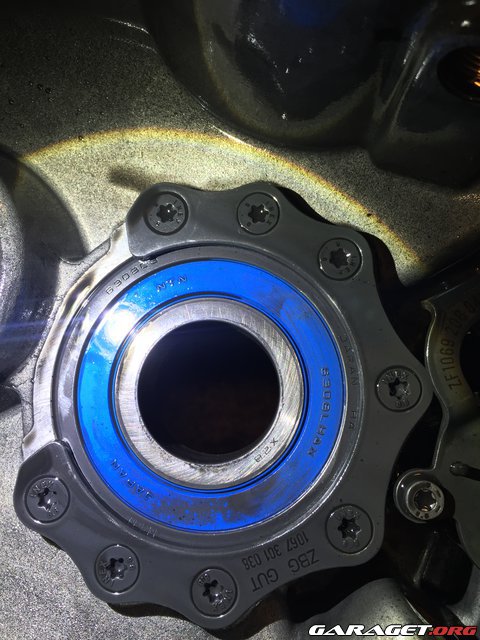

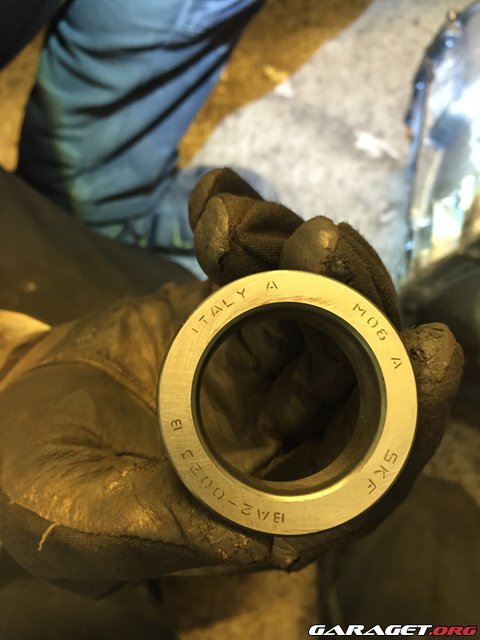

Innerringen på det dåliga lagret
https://www1.garaget.org/gallery/images/185/184306/184306-0d1e6edfe385871e3948e003efaf4e46.jpg
Passa på att byta lager på ingående lager när den ändå var isär
https://www1.garaget.org/gallery/images/185/184306/184306-c57004554dcffeb57e0d55423c645e10.jpg

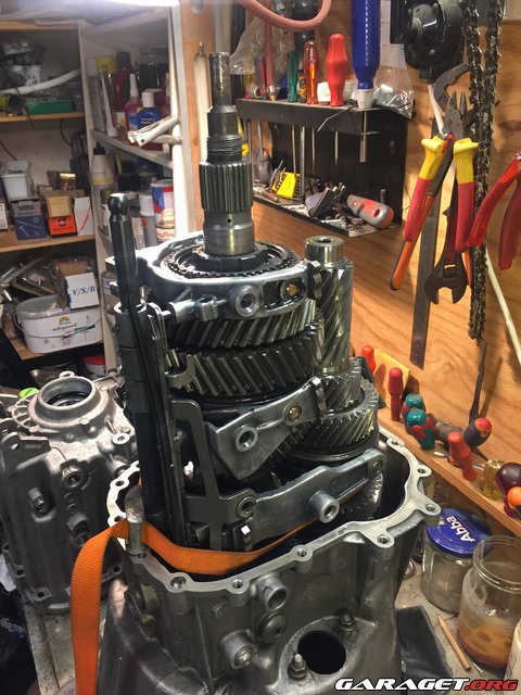

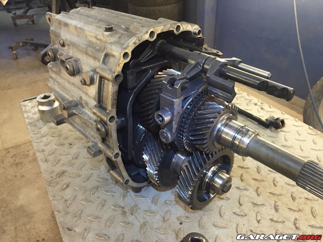

Halva lådan isär
https://www1.garaget.org/gallery/images/185/184306/184306-e494283abe0f1e04c0485174140c9edf.jpg

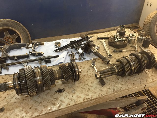

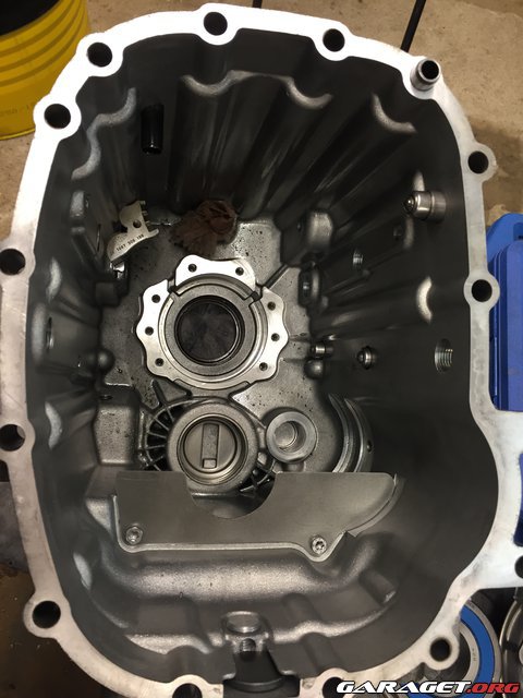

Bestämde mig för att plocka andra halvan också och kolla hälsan på resten av lådan
https://www1.garaget.org/gallery/images/185/184306/184306-9b1613cd1403a39d41e3e6883b67950d.jpg

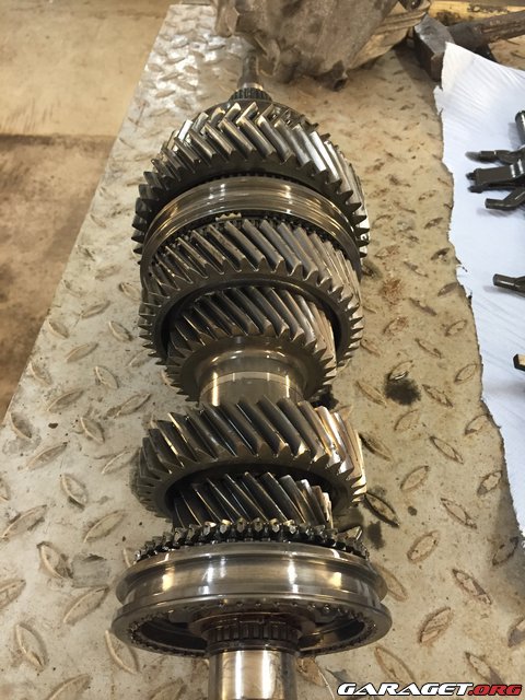

Lådan isär, hittade inget större fel men passar på att byta lager på utående axel också
https://www1.garaget.org/gallery/images/185/184306/184306-775dca51894cb018df02df2664ff3adb.jpg
Hittade slitage på ythärdningen men byter de lager jag kan och kör vidare så länge det håller
https://www1.garaget.org/gallery/images/185/184306/184306-0e0ac49a696d4597b348edcebbffe354.jpg
Tvättat och fint.
https://www1.garaget.org/gallery/images/185/184306/184306-902ca4edae07d79bc8456c323e0da81c.jpg
Efter bök, stök och klurigheter kunde axlarna pressas på plats
https://www1.garaget.org/gallery/images/185/184306/184306-74e480bd2aec0b7e63732a9778b52149.jpg
Att hålla gafflar mm på plats vid montering var inte helt enkelt
https://www1.garaget.org/gallery/images/185/184306/184306-1b5998263eec60d837fbadd3a468958c.jpg
Efter en natt med svordomar var den ihop igen
https://www1.garaget.org/gallery/images/185/184306/184306-6dd4bdc7e23b8dccf5746ee89f4fa3db.jpg
Fick byta pilotlager då det hade börjar ge upp
https://www1.garaget.org/gallery/images/185/184306/184306-b9a3eeaa9e0728ab57504589fc0a92a5.jpg
Lådan är tillbaka och bilen backades ut ur verkstan. Ljudet från ett dåligt lager är borta men lite oljud finns kvar,
troligtvis från de slitna dreven. Nu ska det bara bytas olja en gång till och eventuellt fylla på lite oljetillsats för att få ner ljudet lite mer.
https://www1.garaget.org/gallery/images/185/184306/184306-06655508bb36234c5e16fe54e10c666e.jpg
Det var allt för den här gången. //Simon

Grymt jobb! Såg lätt å smidigt ut när ni gjorde de. Men kan tänka mig de va en del svordomar också 😂 Visste du vilket lager de var som var kasst? Eller såg du de när du plockat isär allt?
You say tomato
I say Fuck you!
83 Inlägg
25 maj 2016
Det var lite bökigt innan man listade ut hur man skulle göra, när man väl gjort det gick det bra tongue
Jag misstänkte det ingående lagret innan jag plockade isär den, men när jag väl öppnade den så var
det främre lagret på nedre axeln. Man kände direkt när man snurrade lagerhalvan mot kulorna att den var slut smile

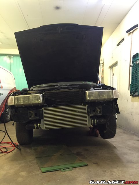

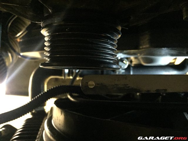

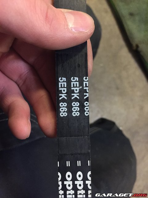

Under provkörningen efter mappningen så gick generatorremen sönder.
När jag kom hem bytte jag rem men den gick sönder efter nån minut.
Generatorn såg inte riktigt linjerad ut, hade slarvat lite under all stress som vart roll
Lyfta bilen och demontera fronten för att underlätta.
https://www1.garaget.org/gallery/images/185/184306/184306-91f238765a12581bc858d2c2eaa3ebfe.jpg
Lite offset, blev till att skimsa ut.
https://www1.garaget.org/gallery/images/185/184306/184306-a8041f7867a25af4fc454e2661f7ca93.jpg
Hade glömt att anteckna måttet på remmen som jag monterat. Köpte först fel efter ett mått jag sett
på en gammal bild men det var fel rem som jag bytt ut. Jag köpte en rem på biltema som visade sig vara för kort men när jag senare köpte en på AD-bildelar var som på pappret var kortare, var i verkigheten längre än Biltemas.
Märkligt, men nu fungerar det iallafall. Synd att inte biltemas gick då den är så mycket billigare tongue
https://www1.garaget.org/gallery/images/185/184306/184306-80c3bccd4287adbcde998dc4d3d38ee9.jpg
//Simon

Ser väldigt bra ut och ett kul bygge du håller på med.
Såg en sak jag tror kommer orsakar lite problem och det är dom där distanserna du fick lov att sätta dit till krängningshämmar-infästningen. Jag skulle råda till att sätta ett block eller profilrör på plasken med hål i där istället som du får mer yta som håller emot, jag tror du kommer får för mycket rörelse i det där, dvs brytningar i skruvarna.
Så du inte bryter sönder något tänkte jag. smile
Tack smile
Hade i tanken att jag skulle sätta ett plattjärn mellan distanserna men av bara farten åkte dom dit iallafall i all hekt inför mappning roll Men absolut, som du säger bör jag nog sätta dit förstärkning smile

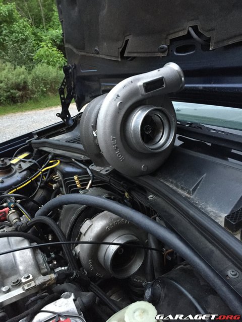

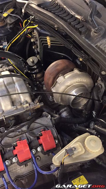

Min GT4082 som har ca 25år på nacken visade sig på mappningen ha väldigt mycket mottryck. Detta har förmodligen medfört att den redan har kastat in handuken i form av blårök hmm Men en HX55 PRO är inhandlad från turbohuset.se smile
HX55 PRO vs GT4082
