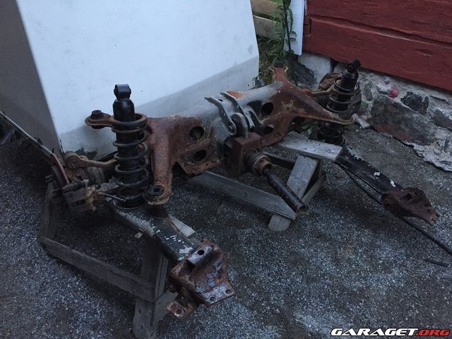

Har gett mig på bakvagnen nu, inte det roligaste då rosten har gjort sitt under åren hmm
https://www1.garaget.org/gallery/images/185/184306/184306-7474b02859b8281459067fe8c7986ea5.jpg
Det var allt för idag //Simon

Igår fick jag hjälp av en kompis att riva ner diffen, med lite kärlek från gassvetsen kom den tillslut ner.
Har sökt efter polyuretanbussningar men verkar inte finnas till MK2 bakvagnen, får tillverka egna om det blir aktuellt.
Lite tillfixning av utseendet skulle nog inte skada.

Uppdatering
Montera ihop diffen
https://www1.garaget.org/gallery/images/185/184306/184306-6c4ed2176c6cbfd1c8a7b1ab70676d78.jpg
Ska bygga egna toestag då dom tog lite stryck vid demonteringen. Lyckades få bort de intre fästskruvarna utan att elda upp hela bussningen smile
https://www1.garaget.org/gallery/images/185/184306/184306-9d7e72f09dc4a6b3694854d154d76deb.jpg
Missade att ta kort den här gången så det kommer mer nästa gång roll
//Simon
