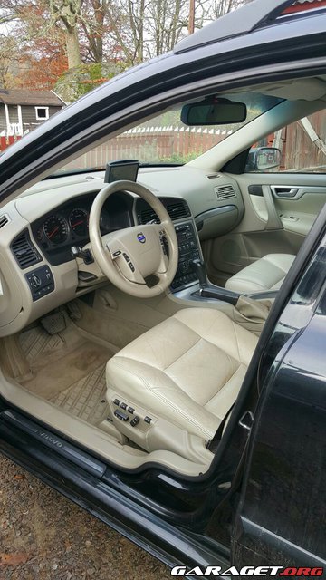

Kort fakta:
V70 2.5T -05 Business ++ (Summum)
High Performance Ljud
Färddator
8 mugghållare i bilfan!!
Gått nu strax över 22lax.
Sommar: 17" Volvo Solensis, blivande winterrims.
Vinter: 16" Enzo apskitiga & fula..
Detta var alltså utgångsskicket. roll

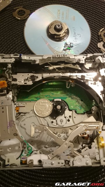

Förra ägaren visste att hans unge stoppat i något.. mm en femkrona var det ja!
Orsakade totalt haveri på dreven..

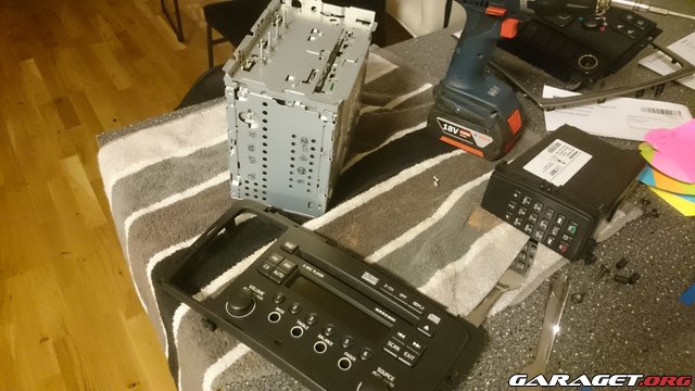

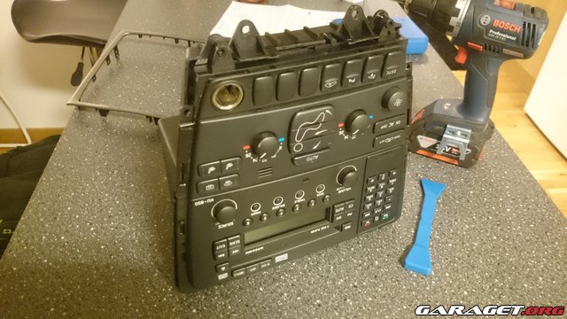

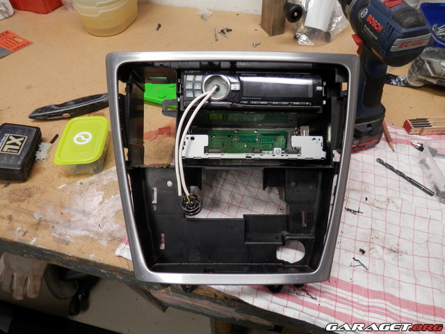

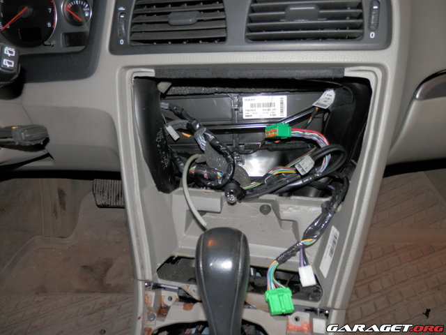

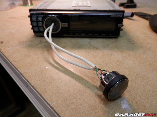

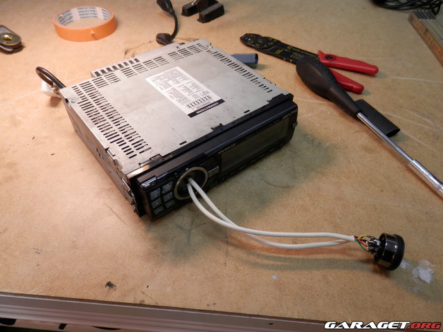

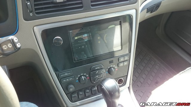

Ville behålla stereon för färddatorns skull (funkar inte annars) dock vill man ju ha ljud och inte bara lyssna på kärringen i gps:en. big_smile
Så efter lite modifikation fick jag ihop det med alla vitala funktioner i HU-850n och min Alpine CDA-9886 för att då kunna få ut ljud och använda färddatorn!
https://www1.garaget.org/gallery/images/196/195200/195200-7252e603d3d4bf7bad4a1e779b4fd5ec.jpg
https://www1.garaget.org/gallery/images/196/195200/195200-d322bfaf8a066ffc4eae4149bb2aadb1.jpg
https://www1.garaget.org/gallery/images/196/195200/195200-65085de79db4be7d23f45328f31af8df.jpg

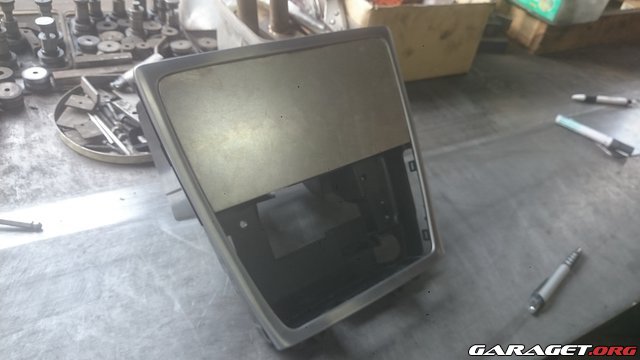

Kan förstå förvirringen med volymratten, frukta icke! Det ska va så. wink

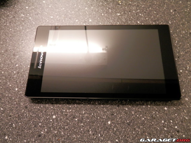

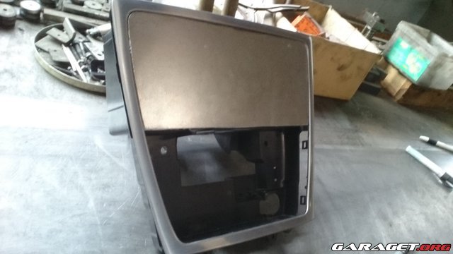

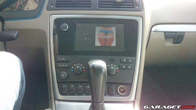

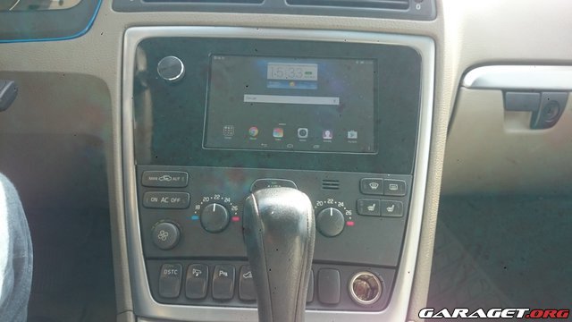

Alpine:n och Hu:n är intryckta för att det ska kunna husera en surfplatta där och då är tanken att volymratten ska sitta jämte denna, därav förlängningen.

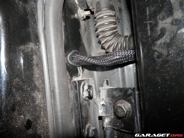

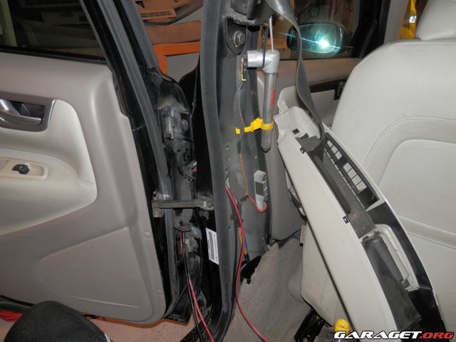

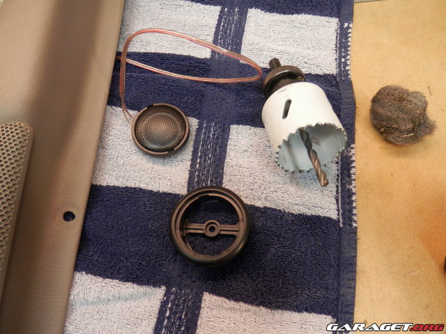

Efter misslyckat försök med egen adapter till det inbyggda slutsteget i bilen så fick det bli att byta ut alla högtalare:

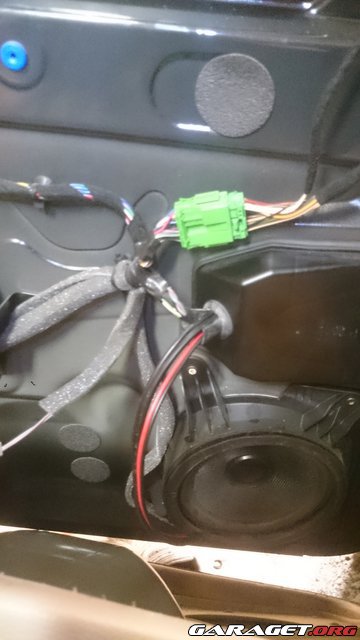

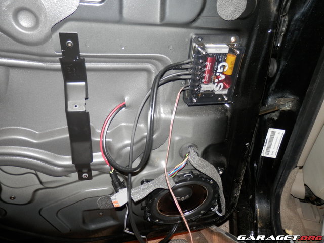

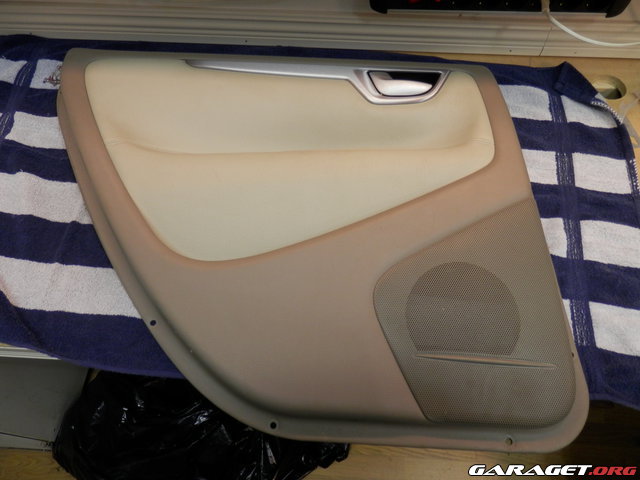

I alla dörrar monterades det Gas Silver 6,5 kit GS62K - 125w rms - 250w max -
Dessa drivs av ett MDS M4 4x100W (4ohm)/4x180W (2ohm)/2x300W (bryggad), 10Hz-50kHz
https://www1.garaget.org/gallery/images/196/195200/195200-5e156ec3702c969abe12dfb695257cbb.jpg
https://www1.garaget.org/gallery/images/196/195200/195200-28d621326c6ce4d8d5a4fd9e42a0a21e.jpg
https://www1.garaget.org/gallery/images/196/195200/195200-546524ad32924e3a91de6797e7a9dbf1.jpg
https://www1.garaget.org/gallery/images/196/195200/195200-9c47f279552b774066767596d994bd6b.jpg
https://www1.garaget.org/gallery/images/196/195200/195200-2b6a3fe2e9bb9666da56996aa5f3fc90.jpg
https://www1.garaget.org/gallery/images/196/195200/195200-e070d3095d025743e972dd2b2f61546d.jpg
https://www1.garaget.org/gallery/images/196/195200/195200-9c743a6f3002178982b1a829351e75ab.jpg

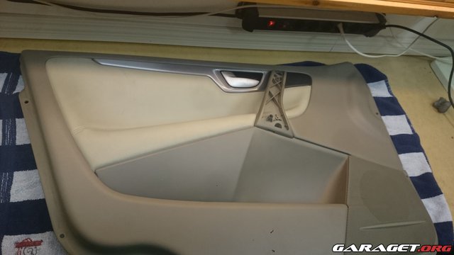

Kan erkänna att det svider lite att borra hål i helt perfekta dörrsidor men men!

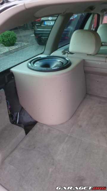

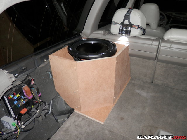

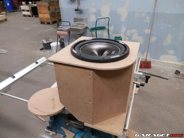

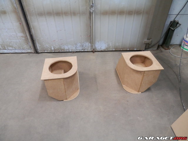

Baslåda? Of course!

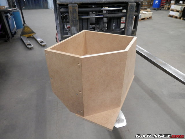

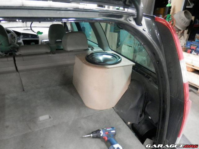

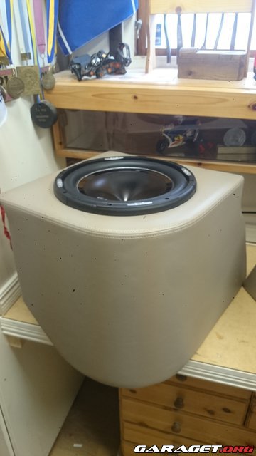

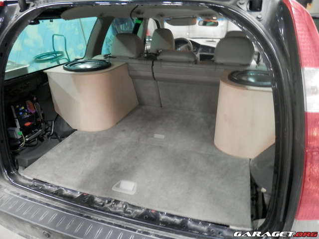

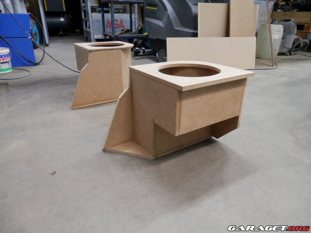

Blir 2st Gas Silver 1222, Brl har kollen:
" Kraftig konstruktion med 150 oz magnetstruktur, dubbla talspolar, 1000W max, 500W RMS effekttålighet. Utrustad med rejäla dubbla skruvterminaler för högtalarkabeln. Impedansen är 2x2ohm per bas vilket är perfekt för att driva 2st basar med ett slutsteg vid 2ohm:s last."

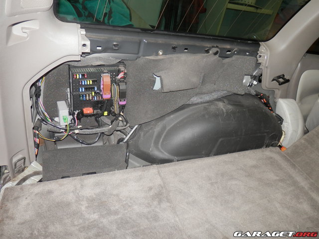

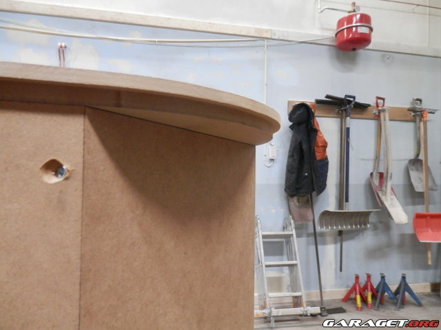

Ska sitta i varsin sluten låda bakom baksätet i varsitt hörn och elementen ska peka uppåt!
Inte ute efter monsterbas som ni kan förstå utan vill ha lite mer tryck och en stilren installation. smile

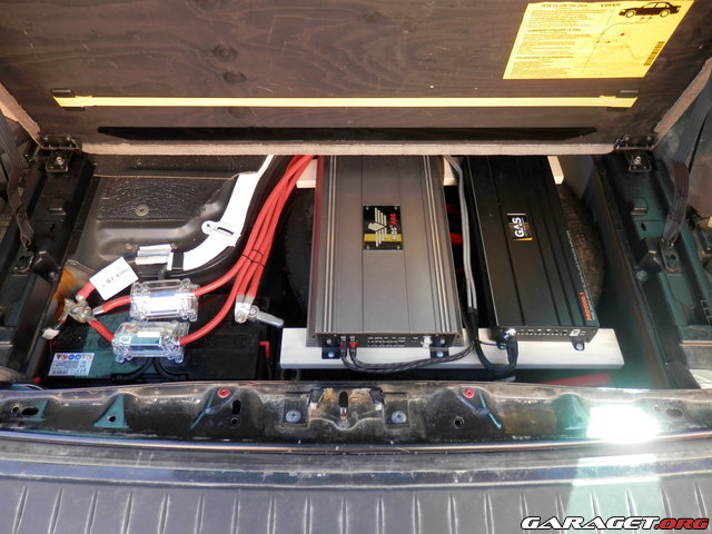

Basarna kommer drivas av ett Gas Pro 2000.1
https://www1.garaget.org/gallery/images/196/195200/195200-8e75121e447fe8e6624aae1048fa6437.jpg
https://www1.garaget.org/gallery/images/196/195200/195200-99b5cd21bc7c571aea55c6f7fc4b1237.jpg
Som ni ser gömde jag spelaren till GPS/DVD bakom skumgummit för att få mer space i bagaget och för att underlätta bygget av baslåda. smile

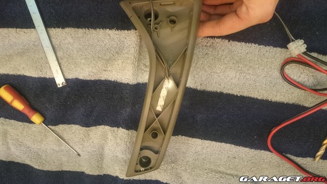

LED!

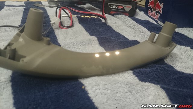

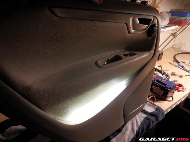

I samma veva som ljud installerades även lite led i dörrsidorna:
https://www1.garaget.org/gallery/images/196/195200/195200-bb0f34b5a2c40299cd37bb30e5bb3327.jpg
https://www1.garaget.org/gallery/images/196/195200/195200-59da998b624e63e7d92f06472b1ebb76.jpg
https://www1.garaget.org/gallery/images/196/195200/195200-879ae1a2ac2a21d11a33d8331ae2b362.jpg
https://www1.garaget.org/gallery/images/196/195200/195200-b27e65d0712306169ce3cb208f955c3e.jpg
Har tyvärr få bilder på detta då det inte är inkopplat än i bilen, ska även sätta dit dimmer så det inte lyser så förbannat starkt. smile

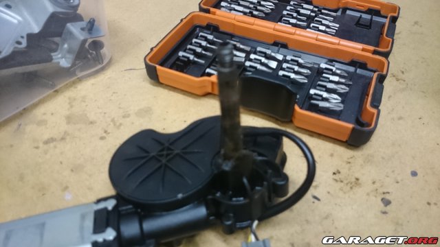

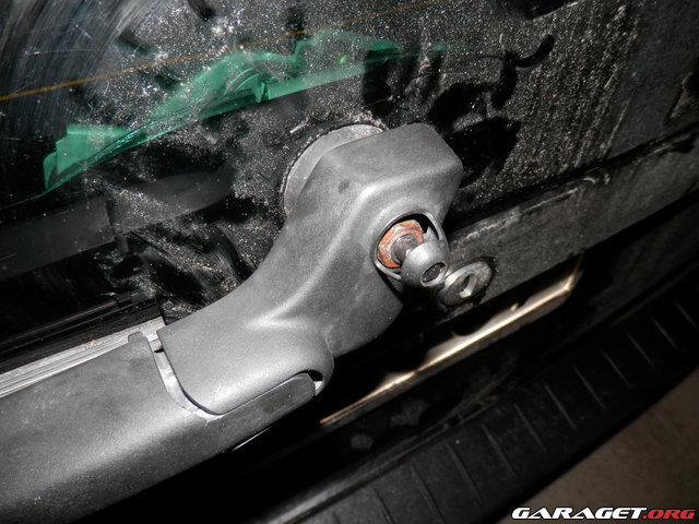

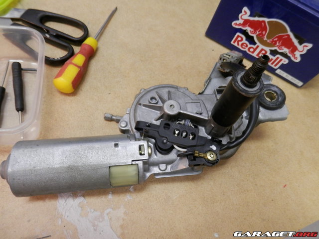

Torkarmotorn bak..
Ett vanligt fenomen på dessa bilar, fukt tränger in via axeln, rost börjar växa och axeln sitter fast..
I mitt fall satt axeln fast som satan och i ett försök att rädda motorn så spräcktes plasthöljet..
Dock var det stora vita plastdrevet helt som annars alltid brukar paja.
https://www1.garaget.org/gallery/images/196/195200/195200-88cdd55c3fa85b99505e8a3b156d25e7.jpg
Denna ersattes av en motor från äldre V70, just denna motor har suttit på en polisbil så var i bra skick!
Enda som händer är att armen nu ligger åt andra hållet, stör inte mig iaf. smile

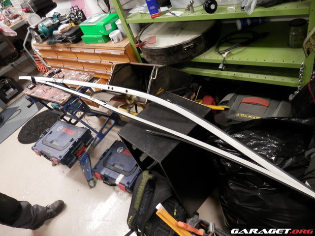

Hela taklister införskaffades också dessa från en polisbil därav hålen för ljusrampen.
https://www1.garaget.org/gallery/images/196/195200/195200-c2f6ff23d54cbc830a0e2a2157dfc0ef.jpg
https://www1.garaget.org/gallery/images/196/195200/195200-b372e823ac8ce1a9da03b39e5ee39057.jpg

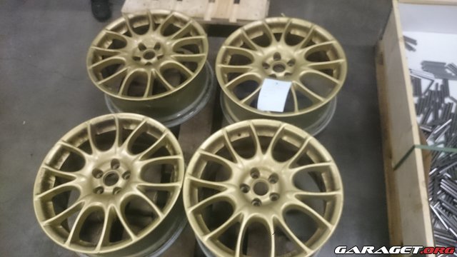

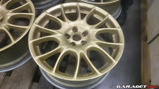

BBS CK007
Lackade i matt guld.. Satt fint på min gamla vinröda 960 faktiskt, vart schysst färgkombo men på svart, njaaee..
Så dessa är inskickade till Blästerteknik i Gislaved. De bränner av färgen, glasblästrar för att få av det sista och får då en fin yta att sedan pulverlacka på. Färgen blir Silver metallic.
https://www1.garaget.org/gallery/images/196/195200/195200-f963b74c3a6afb522cf4882f4719e0f7.jpg
https://www1.garaget.org/gallery/images/196/195200/195200-f9d3073023b6a27512bedc551ce18e1c.jpg

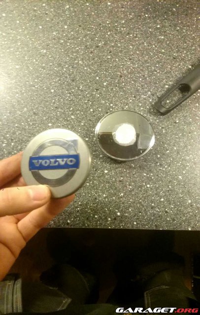

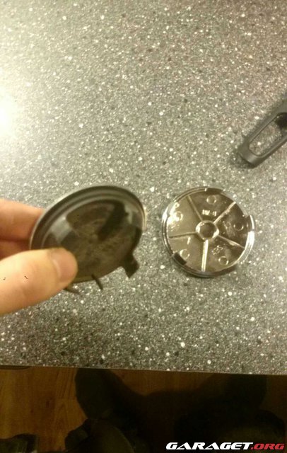

Även nya emblem, fick klistras på de gamla kåporna då jag inte hitta nya med samma diameter:
https://www1.garaget.org/gallery/images/196/195200/195200-d554dd75b4f2722696f4472c9df28658.jpg
https://www1.garaget.org/gallery/images/196/195200/195200-924d1fc130a7891a138088af0ca16d35.jpg

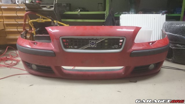

Ett stycke R front kommer sitta fint tror jag iaf wink
Ja, den ska lackas svart som bilen.

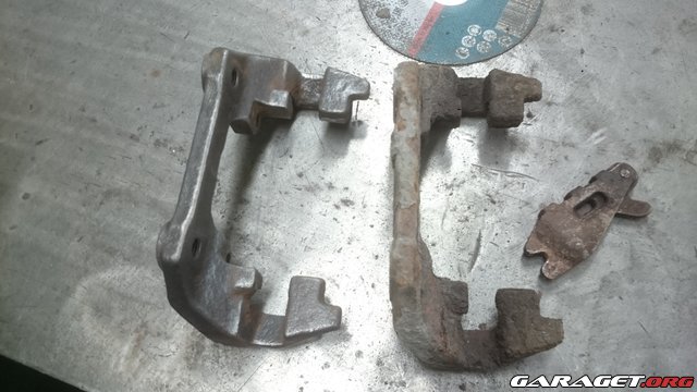

Fullservad?
Ja alla stämplar finns i boken och den är skött som den ska, enligt förra ägaren..

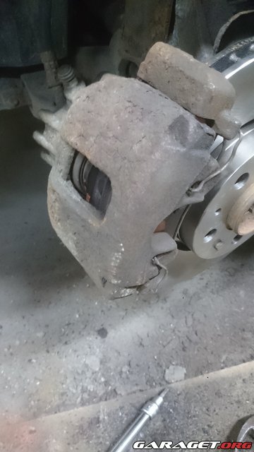

Skivorna runt om var soppslut så de fick bytas!

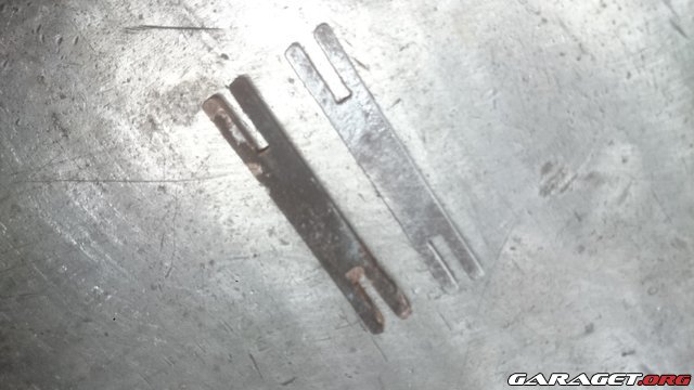

Handbromsbackarna var också slutkörda så allt byttes och oken smörjdes upp, dessutom tog jag fram vinkelslipen och stötte till här och där.
Motorolja + filter byttes mot nytt fräscht, kör just nu på Castrol Magnatec som Volvo verkstäderna gör.
Bränslefilter bytt, det gamla var som att blåsa igenom en elefant genom ett sugrör..
Luftfilter och tändstiften blev också bytta.
Bara genom detta hade jag en helt annan bil!

Liten uppdatering i bygget! cool

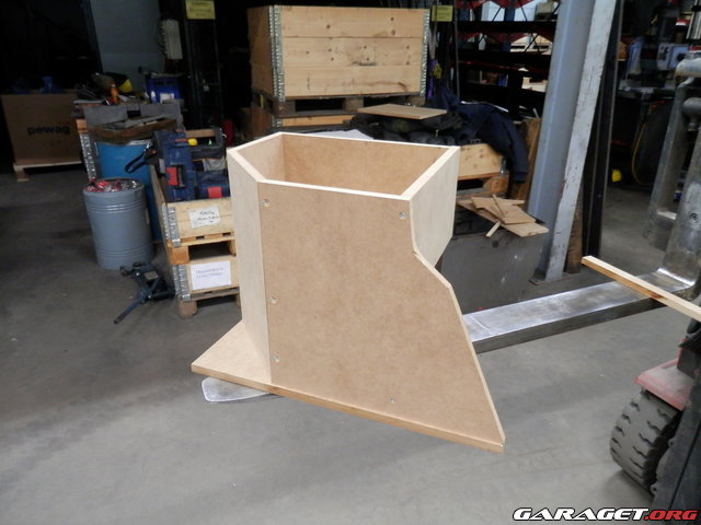

Byggt färdigt baslådorna till mina 2st GAS 12" så här kommer en drös med bilder!
https://www1.garaget.org/gallery/images/196/195200/195200-2c0d29a19255d52f0c5af230da5b7ba6.jpg
https://www1.garaget.org/gallery/images/196/195200/195200-8ab6783ae1bbc0e19ebc7196c0003b0e.jpg
https://www1.garaget.org/gallery/images/196/195200/195200-a2390664202593183162a0737764f30c.jpg
https://www1.garaget.org/gallery/images/196/195200/195200-f89fdc93dfbf852428a5122d70e6ae64.jpg
https://www1.garaget.org/gallery/images/196/195200/195200-2605c5bfd75ae52079716d3a8a86a4a6.jpg
https://www1.garaget.org/gallery/images/196/195200/195200-6d1a2d96e5e0202035a8e19313c1b4b8.jpg
https://www1.garaget.org/gallery/images/196/195200/195200-7a51c21911ee5c6b84f39c032ef23815.jpg
https://www1.garaget.org/gallery/images/196/195200/195200-af8ebf7fee428741f7ea3d0dbab89ef0.jpg
https://www1.garaget.org/gallery/images/196/195200/195200-df0d850ecf65bc88b31dfd37445f8d7b.jpg
https://www1.garaget.org/gallery/images/196/195200/195200-04c6f6c4825c0f5004ba362bdf5bb1a0.jpg
https://www1.garaget.org/gallery/images/196/195200/195200-2dc44ffcee15f02118da52c9487d054b.jpg
https://www1.garaget.org/gallery/images/196/195200/195200-2659bc6f7b61cc7b920e3fc24eabf695.jpg
https://www1.garaget.org/gallery/images/196/195200/195200-575d2f2752f00c13361e93f3dfbfa07d.jpg
https://www1.garaget.org/gallery/images/196/195200/195200-a1da04e673a872eab004b0ad09e55468.jpg
https://www1.garaget.org/gallery/images/196/195200/195200-cecb29a10aa0bf7b5a267c8671825ad2.jpg

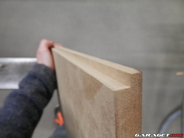

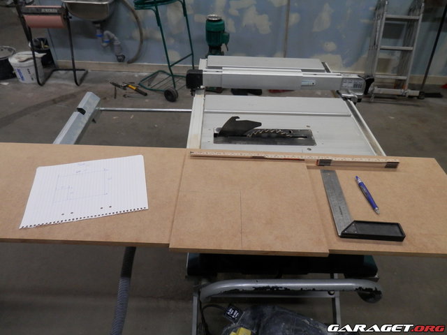

Allt byggt i 18mm MDF.
Spårade övre och undre för att sedan dra en spårad MDF runt om för att få till den läckra rundningen.
Varje bas ska ha 23liter i sluten låda. Hamnade lite över så blir att testa sig fram nu för att få perfekt ljud.
Skickade in dessa till Magup i Skillingaryd som la på konstskinn som passar överens med resten av inredningen, ser bättre ut i verkligheten.
Sidorna framför lådorna ska snyggas till också med MDF och nått schysst tyg.

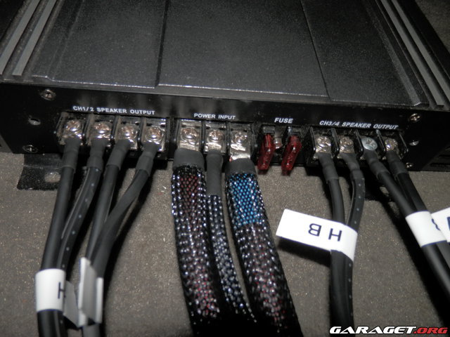

Slutstegen är alltid najs att ha framme, dock är de bara i vägen då denna bilen ändå används som brukis.
Därav också placeringen av lådorna så man kan få in hundburen emellan. wink
Ska försöka lägga upp bättre bilder framöver när jag skaffat ny mobil!

Smiter även in med lite bilder på hur "Stereosurfplattearrangemanget" slutade! lol
https://www1.garaget.org/gallery/images/196/195200/195200-5ba0744d7e9e267eab1ebc8fb70211e0.jpg
https://www1.garaget.org/gallery/images/196/195200/195200-851dc666570252564640c4c33e851209.jpg
https://www1.garaget.org/gallery/images/196/195200/195200-7b83c08b4facfb3d864474721913c40a.jpg
https://www1.garaget.org/gallery/images/196/195200/195200-3a794d2628866bcc832b67d929e5f564.jpg
https://www1.garaget.org/gallery/images/196/195200/195200-8b4d15fe495f99906867ce2c4c391300.jpg
https://www1.garaget.org/gallery/images/196/195200/195200-65548f4876aced014cafd40e6c119a37.jpg
https://www1.garaget.org/gallery/images/196/195200/195200-7fce0af8503ae169e4bc56a4458433f4.jpg
Alltså, stereon fick ratten förlängd via kabel och sedan inflyttad så långt det bara gick.
Kapare ur baksidan av stereoramen bland annat.
Plattan har en app installerad vid namn "Automate" som tillåter en att laborera med alla inställningar, när han får ström tänds plattan samtidigt som spotify hoppar igång och blåtanden ansluter till stereron.
Allt detta gör han på ca 10sek, helt klart godkänt!
Återigen ber jag om ursäkt för de katastrofalt dåliga bilderna, kommer som sagt mer inom en snar framtid! wink
