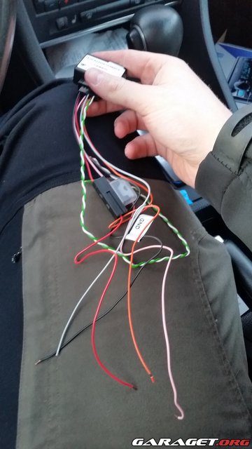

https://www1.garaget.org/gallery/images/188/187909/187909-2fab4d165639da3acb36597bda10d893.jpg
Canbus dosans alla kablar

Kan du ta en bild av den svarta lilla och den bruna kontaktens färger på kablarna?

In (till dosan);
Röd = +12v
Svart = Jord
Ut;
Rosa = +12v(tändningsström till stereon)
Grå = Hastighetssignal ut (valfritt)
Can;
Grön = Anslut till Can High
Vit =Anslut till Can Low
Dubbelkolla på din stereo, men;
https://nordicaudi.com/php/files/535170-Consert-II.jpg
- - - Edit - -
TROR det är ("i bilen" s.a.s.) ;
Can High - Orange/Grön
Can Low - Orange/Brun
Men som sagt, dubbelkolla (du har ju ett kopplingsschema/en pinout på originalstereon).
Ordnar en bild imorgon bitti! smile

Jag är inte 100% säker men jag undrar om du verkligen behöver canbus styra en eftermaknadsstereo jag har bytt sånna förut och att få ström och ljud ur framhögtalarna är inget problem det är den bruna kontakten som går till högtalarna fram "oftast bara diskanter eller liknande" den svarta iso kontakten saknar en strömkabel som audi inte använder sig av därför startar inte stereon nu... det är bara att kompletera den kabeln så funkar det.
Det som däremot är jäkligt knepigt är att få audins din kontakt till slutsteg och baslåda bak att lira med en annan stereo. It mutt är kunnig så han kanske är av en annan åsikt men för normal funktion i stereon så behövs ingen canbus

Nej, jag håller med. Canbus-enheten/adaptern är absolut inget måste, det går att plocka "acc"-ström från annat håll (alternativt plugga det så enheten har permanent ström, men då får man slå på/av manuellt).
Det är i många fall bara för att det ska vara "smidigt". Sen hur smidigt det är att skarva in sig på canbussystemet låter jag vara osagt, men en del adaptrar har ju en färdig kontakt för det, men då är det modellspecifikt (och kostar genast lite mer)
Gällande eventuellt aktiva högtalare och baslådor original så finns det ju då även adapters för det (både hög->lågnivå och "direkta" lågnivåadapters). Men där är kvalitén ofantligt varierande. För egen del har just den biten alltid slutat med att jag snickrat ihop egna kablar.

Jag fick igång det! Jag använde canbusdosan, det var kanske onödigt (man hade väl kunnat snott ström från fläkten eller vad som) men det känns bra för nu funkar allt som det gör med orginalstereon.  Typ att den stänger av sig när man tar ut nyckeln osv.
Orginal steget i bagaget samt lådan funkar också med hjälp av en adapter
