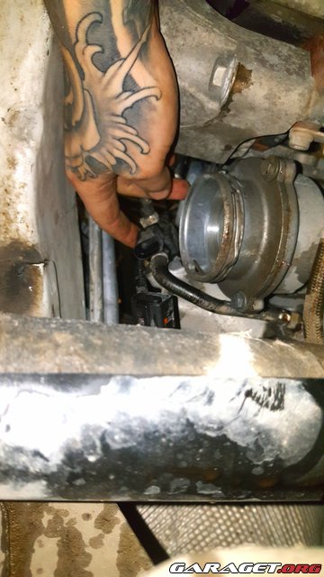

Hallå alla.ska försöka ge mig på att byta N75 "Magnetventilen" men den sitter lite taskigt till någon som har något tillväga gångsätt? Underifrån ovanifrån. .underifrån är de sjukt trångt men kanske är den vägen man ska gå

Jag vet inte så mycket mer än du tyvärr, men jag hade försökt underifrån.
Ska du komma åt från ovansidan måste värmeskölden bort, ev insugskittet också.. Framförallt kommer du få stå böjd som en märla för att komma åt den och du har ju ändå slangar på undersidan av den..
Slangklämmorna kommer nog vara rätt jobbiga att få väck faktiskt.. Men jag vet av erfarenhet att just den där typen av klämmor kan sitta lite löst efter tag. Så var det på slangen jag bytte i bakkant av toppen, så kolla så de sitter och det bara inte är en sån som slappat till.
Ska du ändå byta ventilen så köp vanliga klämmor som går att dra åt och nyp av de gamla om du kommer åt med en avbitare, alternativt lirka upp dem med en liten platt mejsel.

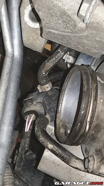

Då va den bytt vart både uppifrån och underifrån
Anledningen till bytet är att mitt laddtryck är väldigt svajigt. Bilen har
*steg 2 trim från PBZ
*BSR optiflow insugskitt
*mitten ljuddämparen borttagen
Jag har peak på 1.4-1.5 bar för att sedan svaja mellan 0.7-1.2 oftast 0.9 stabilt laddtryck
.Här sitter den i alla fall precis vid utloppet till turbon.
Så fick lossa anslutningen till röret sitter med snabb fäste och alu röret är bultat med 2st torx25 i motorn.

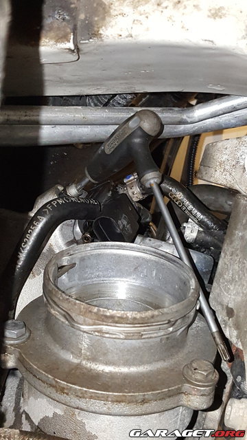

https://www1.garaget.org/gallery/images/17/16508/16508-f76f86aa2c7f66375c3b9d9440b4f8b0.jpg
Det va dessa 2st skruvarna som va segast att få bort Torx20 .skulle nog varit bättre med ett litet spärrskaft med bits på
https://www1.garaget.org/gallery/images/17/16508/16508-9e101ac253a406b71ee44d30cbb68a83.jpg
Men men nu sitter det ny MV på plats .men inte fasiken gick bilen bättre för de..
