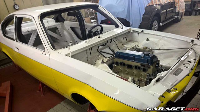

Jobbar vidare på att montera ihop bilen. Lacken är polerad efter det dåliga lackjobbet som tog nästan 6 månader. Läs sida 5-8 och kommentera gärna. Rullgrus i en sväng resulterade i en liten dikesvisit hösten 2015, i slutet på... Visa mer

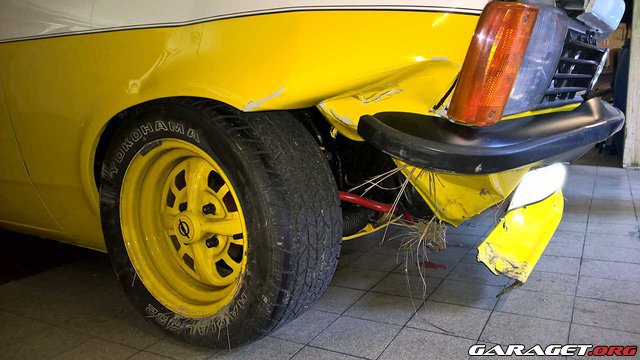

Rullgrus i en sväng resulterade i en liten dikesvisit i höstas, slutet på september närmare bestämt. Här kommer jag att visa lite om hur lite som behövs för att man skall dra på sig en himla massa jobb i onödan..... Nu när bilen ändå skall på lackering så tänkte jag passa på att fixa till lite småskavanker som den hade samt att göra lite förbättringar. Bland annat så skall all underredsmassa bort och den skall lackas under, sedan så får vi se hur mycket annat som kommer att fixas :-)
https://www1.garaget.org/gallery/images/215/214884/214884-2160dac8fe7ee3bd63d3fbfb3ddb72b9.jpg
Dikesvisiten som startade upp projekt, "Reparera & förbättra Kadetten"
Senast redigerat av Dr_No (23 februari 2017)
No Pain no Gain :-)
Kommentarer sporrar till flera inlägg :lol:
Mitt motorprojekt http://www.garaget.org/forum/viewtopic.php?id=307898
549 Inlägg
28 mars 2016
https://www1.garaget.org/gallery/images/215/214884/214884-9b018246dee6cc91252537375543254e.jpg

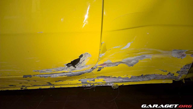

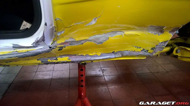

Förardörr & tröskel fick sig en kyss av en brunnjävel
https://www1.garaget.org/gallery/images/215/214884/214884-13a207e0f27e1e944def680a0ab1c786.jpg

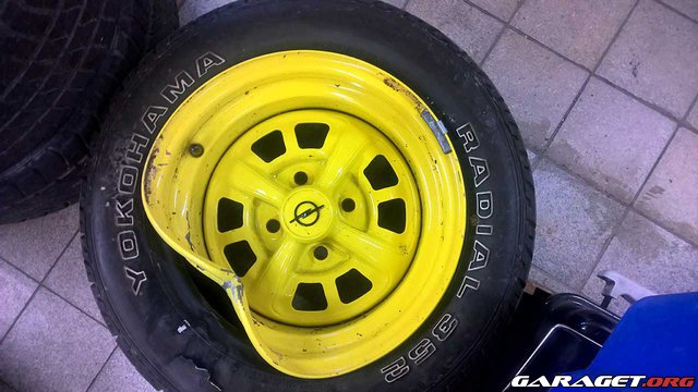

Fälgen tålde inte brunnskyssen ;-)
https://www1.garaget.org/gallery/images/215/214884/214884-89267122e75586a6bdaeb3cb1c67c7a1.jpg
Efter studsen på brunnen så landade vi på höger nos
https://www1.garaget.org/gallery/images/215/214884/214884-a4becff0930039f2fba619e6da92e88f.jpg
Tröskeln blev inte så vacker av närkontakten med brunnen
https://www1.garaget.org/gallery/images/215/214884/214884-cf16a61d82adcf7ad1e0ea4c222a6e88.jpg
Noslandningen resulterade i en återstuds där bilen nästan voltade. Dottern som satt i passagerarstolen satt vertikalt ovanför mig. Vi hade en otrolig tur där som inte voltade. Diket som vi gick ned i är ungefär 2 meter djupt....

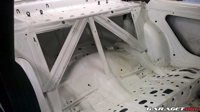

Knölig kardantunnel

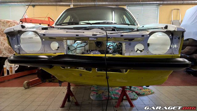

Blev lite sned i fronten efter sista studsen

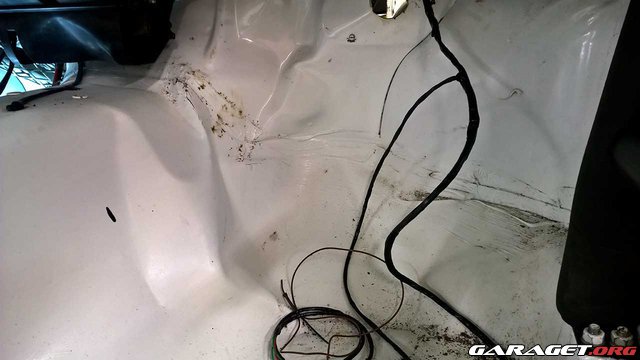

https://www1.garaget.org/gallery/images/215/214884/214884-21b389ef8b563bd732cfdcf4c51cec2a.jpg

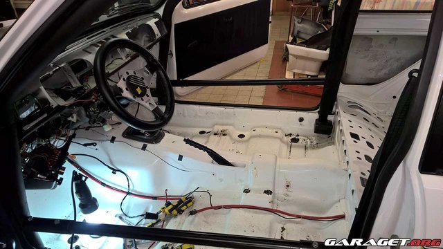

Bilen rensad på nästan allt
https://www1.garaget.org/gallery/images/215/214884/214884-caefe7fe898b90cdd5f48dc934c462cf.jpg
Baksäte och tank borta

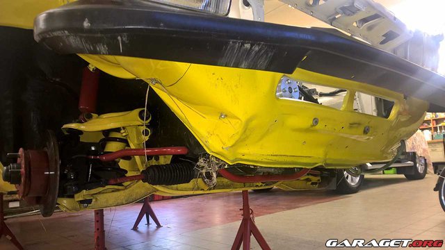

https://www1.garaget.org/gallery/images/215/214884/214884-4cdbe3492a6c807b9eea1231a130c90e.jpg

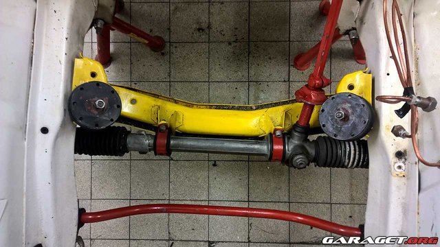

Något lite lätt förskjuten framvagnsbalk på höger sida :-)

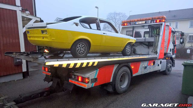

Bilen blev klar att skickas på riktning och plåt reparation den 12/11-2015
https://www1.garaget.org/gallery/images/215/214884/214884-8662c4d843010cca61b8b3a4bc306045.jpg
18/11 så fick Kadetten åka bärgningsbil för andra gången
https://www1.garaget.org/gallery/images/215/214884/214884-5426c7eea8615fef86a4939ec04d2089.jpg
Dagen för Julafton var jag och besökte Kadetten, då var tröskeln bytt,
bakskärmen och dörr fixade

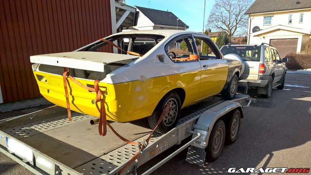

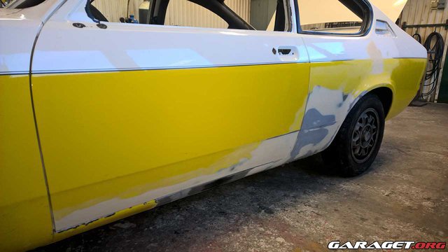

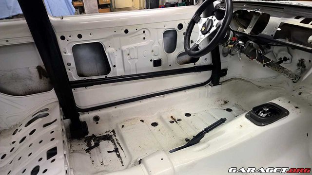

Den 1/3-2016 så hämtade jag hem bilen från verkstaden. Den var då plåt lagad men inte lackerad, anledningen till att den inte är lackad ännu är att det skall göras lite förbättringar på den big_smile
https://www1.garaget.org/gallery/images/215/214884/214884-f8d2318e31564671dfb84535a6f477f1.jpg
Hämtade hem bilen på trailer efter det att den blivit plåtreparerad.
https://www1.garaget.org/gallery/images/215/214884/214884-d80ac713901486b9efd6aead90af33c9.jpg
25/3 så fick bilen komma upp i ställningen

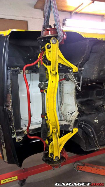

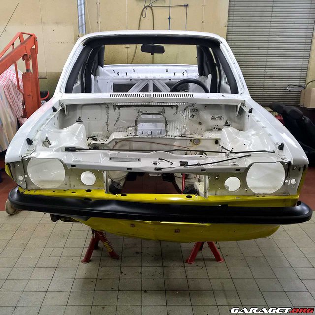

https://www1.garaget.org/gallery/images/215/214884/214884-f12af8285ef210e849dce1cd009aeb75.jpg
Bort med framvagnen
https://www1.garaget.org/gallery/images/215/214884/214884-e0db35534fd1ed85b4023b4a5cd3e4f1.jpg
Helt rensad under inför nästa steg och nu är vi framme vid dagens datum ;-)

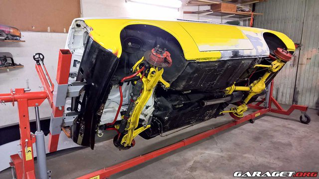

Rätt bra med karossnurra och underlättar en hel del. Kul att följa din renovering/lagning

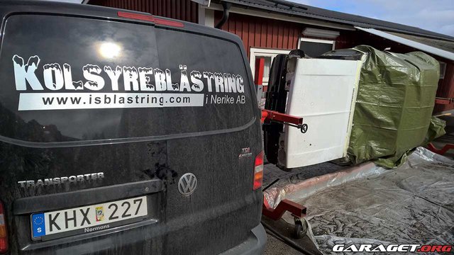

Dagens ansträngningar, ja jag har inte ansträngt mig så mycket.......
Men Anders Bruce från http://www.isblastring.com har ansträngt sig idag smile

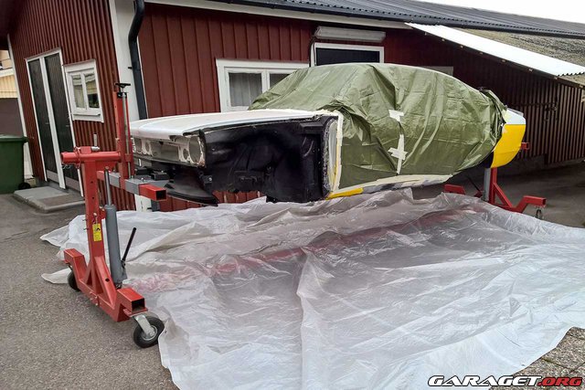

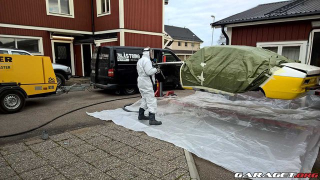

https://www1.garaget.org/gallery/images/215/214884/214884-f88237b4205c468d996832fb9c5ed24b.jpg
Bilen ute redo för att få undereds massan borttagen med kolsyre isblästring
Nedan är en beskrivning av kolsyre IS blästring, texten tagen från Kolsyreblästring i Nerike AB.
Blästring  med kolsyreis / torr-is  är en revolutionerande rengöringsmetod med kolsyreis-pellets som blästringmaterial.
Blästring med kolsyreis är en process i 3 steg
1.  Mekanisk.   Kolsyreis-pelletsen accelereras i luftströmmen och träffar ytan med ljudets hastighet. Den oönskade beläggningen krackelerar och lossnar
2.  Termisk.   Kolsyreis-pelletsens låga tempratur (-79  grader) gör att beläggningen blir skör, krackelerar och lossnar. Det gör det möjligt för kolsyreisen att tränga igenom beläggningen.
3.  Sublimation.   Kolsyreisen tränger igenom beläggningen och sublimerar omedelbart (övergår från fast form till gas). Detta resulterar i en volymutvidgning på ca 700 gånger med resultatet att beläggningen "sprängs" bort från ytan.
Fördelar:  Det är en torr rengöringsmetod (inget vatten)
Inget avfall:  Det enda som återstår är den beläggning som tagits bort, den kan  sopas eller dammsugas upp.
Miljövänlig:  Blästring med kolsyreis sker utan kemikalier och är helt giftfritt. Det finns inga kostnader för bortforsling av blästringsmedel och lösningsmedel.
Skonsam:  Blästringen med kolsyreis sker utan någon slipeffekt. Ytor behandlas därför skonsamt och slitage från stålborstar, skrapor och annat blästringsmaterial undviks.

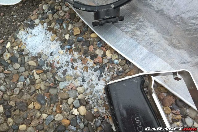

https://www1.garaget.org/gallery/images/215/214884/214884-ea78e302be946c30f1f937ea8e32a1f8.jpg
Såhär ser Kolsyre is ut

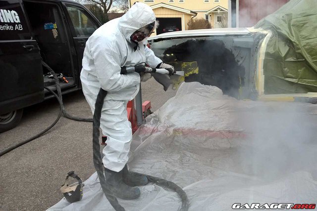

https://www1.garaget.org/gallery/images/215/214884/214884-faf82c3c3bc89d20a6829d112de47a3b.jpg
Dags för Anders att skrida till verket

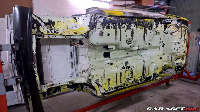

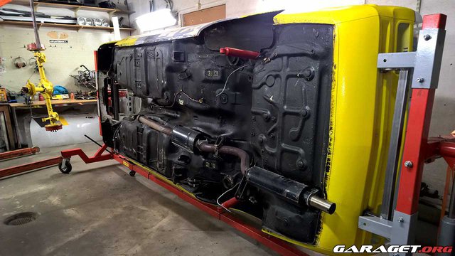

https://www1.garaget.org/gallery/images/215/214884/214884-2cb4dc1dccf3535925bbcfb45057b828.jpg
Ser enkelt ut, lite som att skala en apelsin, men underedsmassan satt hårt i hjulhusen.
Däremot så gick det väldigt smidigt att få bort på alla andra ytor.

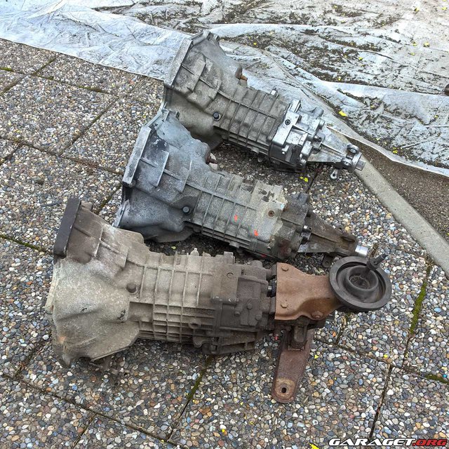

https://www1.garaget.org/gallery/images/215/214884/214884-180fc49e96bfbab8ecb6e7fa179eb69c.jpg
3 Getrag 240 lådor som skall få smaka på ISEN :-)
En stor fördel med isblästring är att man kan blästra ihopmonterade delar som växellådor eller motorer
då kolsyreisen bara dunstar bort och inte tränger in i öppningar.
https://www1.garaget.org/gallery/images/215/214884/214884-dbc949fc5526e8ce4eff50e6acd0cc59.jpg
Kolsyerisblästring i Nerike AB
https://www1.garaget.org/gallery/images/215/214884/214884-60ded515d9a56441371c24f175c8082c.jpg
Resultatet efter isblästring. De svarta fläckarna är inte underredsmassa utan svart färg.
Efter att ha sett hur isblästring går till och hur effektivt det är så kan jag verkligen rekommendera er som funderar på att skrapa bort underredsmassan själva att ta en allvarlig funderare på om det är värt tiden och skitjobbet att gör det själv????? Jag vet hur länge min son höll på med underredsmassan på sitt Manta projekt, huuuuva sad
Det tog ca 5 timmar för Anders på http://www.isblastring.com att ta bort alla underredsmassa på min bil, då blästrade han även 3 växellådor, 2 framskärmar på insidan samt 1 styrväxel big_smile .
Styrväxeln blev som ny smile

Ja det är så himla skönt att kunna jobba under bilen stående.

Gult ligger bra till, nackdelen är att då måste fram & bakvagn målas om också roll.
Vit finns också på förslag, fördelen ingen ommålning av fram & bakvagn smile
Svart är tråkigt, ser ju ut som underredsmassa sad
Ah, då förstår jag, som sagt skönt med bur och passar bra i koncepet.
Jag hade valt lika gul kulör som nederdelen på bilen, blir sammanhängande snyggt, sen kan du ju iaf tillfälligtvis behålla axlarna som dom är. Om jag fick bestämma skulle dom i huvudsak vara svarta med delar/detaljer i lätt avvikande färg. Hade själv en mkt ombyggd utställnings A-Ascona med vässad sugmotor och lackat underrede. Finns bland "mina g:a fordon"

Kul med en seriös renovering :-)
Är det en äkta GT/E eller en omreggad 1200?
Jag har ägt några 1200 med cih maskin i, skulle vara kul att se lite närbilder på framvagns balk och länkarmar.
Mvh Kjelle.G
549 Inlägg
1 april 2016
Mvh Kjelle.G
Hej Kjelle,
Det är en äkta GT/E smile
No Pain no Gain :-)
